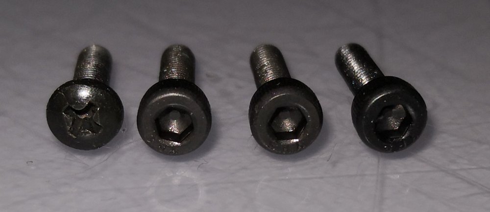

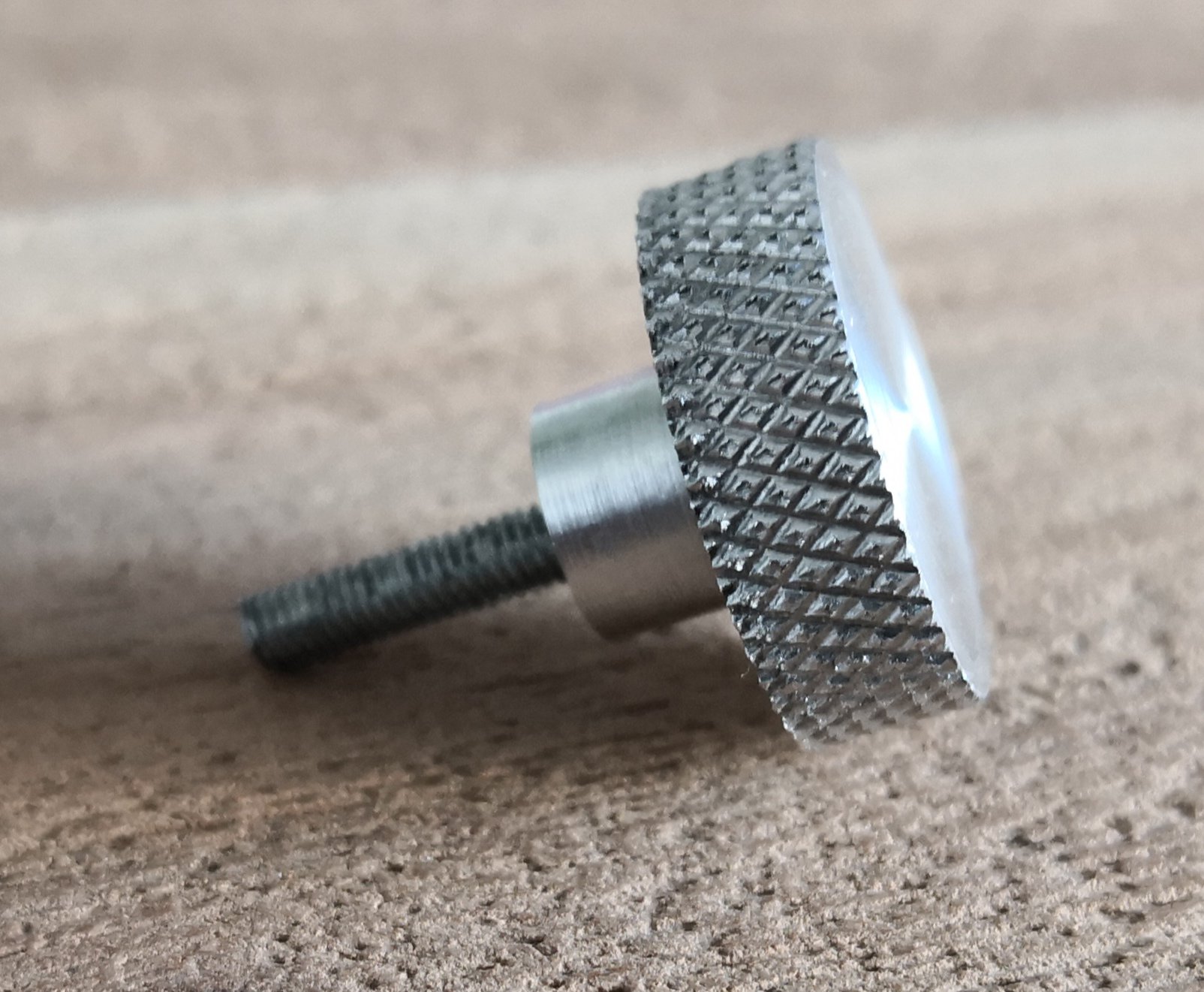

Bon je vais me faire gronder par olivdeso, mais j'ai eu envi d'essayer les bob knobs. Je n'ai pas investi, un collègue de boulot m'en a fabriqué pour essayer (cf photo). Prochaine sortie je me fais un comparatif avec les BTR 😁
