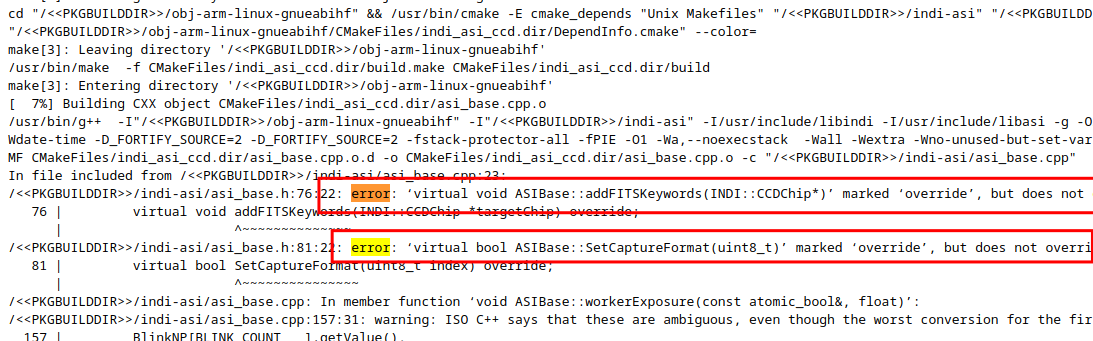

Il s'agit "juste" d'arriver à obtenir ce satané serveur indi pour un raspberry 32 bits sans avoir à le compiler soi-même.
J'y suis donc partiellement arrivé, puisque le launchpad permet de pomper les archives des autres (Jasem en l'occurence), et de  les pousser un peu.
Me voilà avec un troisièmre ppa :
ppa:gehelem/indi-armhf
dedans j'ai copié les archives qui me faisaient besoin (quasi toutes) et j'ai lancé les builds pour armhf
ça a mis "un certain temps" et la plupart sont ok, du coup
il manque malheureusement le fameux driver ZWO/ASI, je ne sais pas si je pourrais lui secouer la pulpe
vraiment dommage
Autre restriction, je me suis limité à Ubuntu Jammy, car la place est comptée, j'ai seulement 8Go

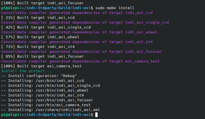

Bref, j'ai pu finir par installer tout ça sur mon raspberry pi 3B (tout court, le 32bits)
Et ça marche !!!

le driver ZWO est fourni pour armhf et armv8 dans le même fichier sur le site du constructeur section développeurs : https://astronomy-imaging-camera.com/software-drivers
En effet, mais la raison du plantage du build est sans doute beaucoup plus globale
j'ai l'impression qu'il y a un problème de version de librairie utilisée, et comme je me suis contenté de copier/coller les sources depuis le ppa de Jasem je n'y peux pas grand-chose
(aucun idée de comment y substituer les binaires ASI par exemple, et aucune certitude sur le fait que ça puisse suffire)
Je vais me résoudre à compiler sur le Pi, je voudrais avancer sur d'autres trucs
J'aurais juste bien aimé avoir un truc "fluide" pour tester sur une machine anémique
G.
Le build me dit des choses de ce genre :
La partie de link est aussi plombée par des références manquantes
Le build total est ici, mais alors bonjour à éplucher
https://launchpadlibrarian.net/647072150/buildlog_ubuntu-jammy-armhf.indi-asi_2.2+t202211301056~ubuntu22.04.1_BUILDING.txt.gz

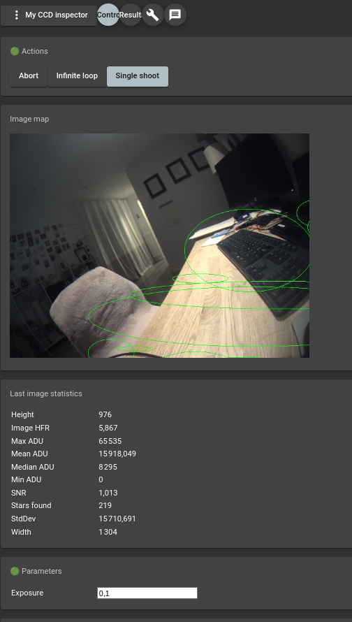

Gniiiiii aahahahahahhhhhhaaaaa !!!!!!Screenshot_20230121-000458_Chrome.thumb.jpg.1cc42a9d55dd116051aa48711bef3cd5.jpg

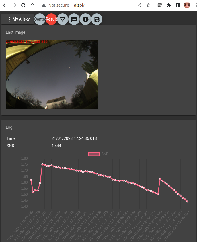

.... avec le timelapse généré à la volée, donc le tout avec une vraie caméra sur un vieux RPi3B
ça fait du bien de faire une petite photo avec quelques étoiles dedans
je vais laisser tourner, pour voir
(ça a chauffé toute la journée, avec la chienne qui passe dans le jardin faire des trucs de chienne ...)

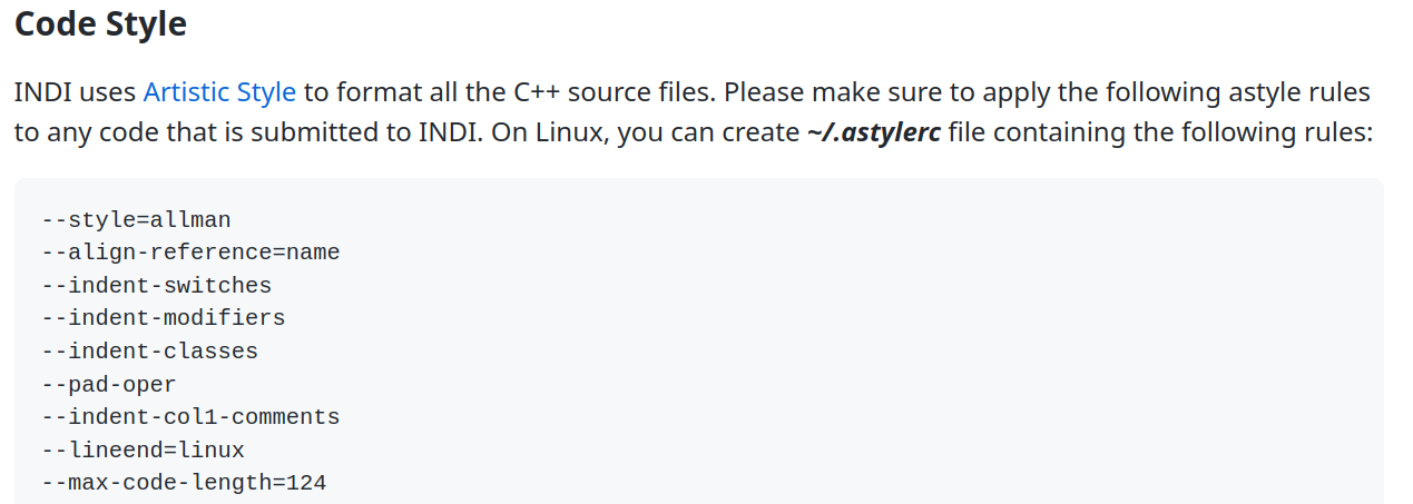

Donc là, je suis en train de regarder toutes ces histoires de nomenclatures, de règles de nommage et de syntaxe.
La syntaxe c'est fastoche, les éditeurs de code peuvent la gérer (du coup j'ai adopté celle de indi
Pour les conventions de nommage c'est colossal compte tenu de toute ce que j'ai déjà pondu (ça me coupe un peu les pattes, je reconnais)
Mais il va bien falloir que je m'y mette si je veux que la mayonnaise prenne...
Et je n'ai pas vraiment trouvé d'outil pour m'aider, sauf peut-être ce petit truc que je vais essayer
https://github.com/nithinn/ncc

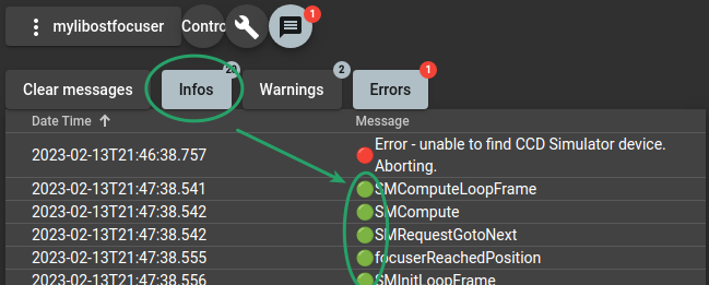

+ je fais joujou avec Angular pour faire des trucs comme ça :
(indicateur pour indiquer qu'il y a des messages)
  • J'aime 3

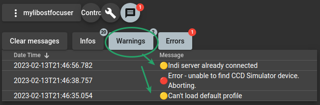

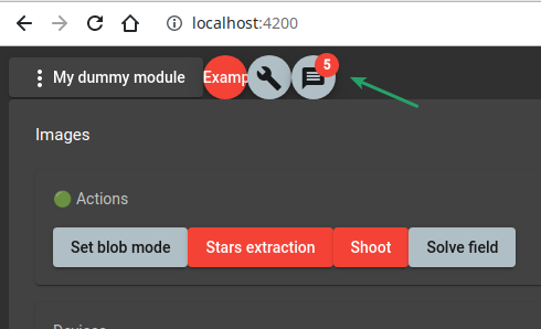

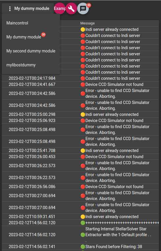

bon j'ai bien ramé tout le week end pour arriver à ça :
Les messages sont de trois sortes, message simple, warning, et erreur
j'ai eu beaucoup de mal avec le front, les tables c'est vraiment difficile.
Je vais sans doute ajouter qq boutons pour supprimer les messages, on verra.
+ vous noterez la valorisation des 2 "badges" qui indiquent le nombre d'erreurs.
J'ai essayé de mettre deux badges, un pour les warnings et un pour les erreurs, mais je n'y suis pas arrivé.
(là j'ai volontairement bridé aux 20 derniers messages sur les trois types donc 60 lignes max au total)
Bref  j'ai un peu avancé dans ma compréhension du truc, cet exercice "simple" m'a fait piger 2-3 choses qui me manquaient pour pouvoir me lancer dans des fabrications plus poussées

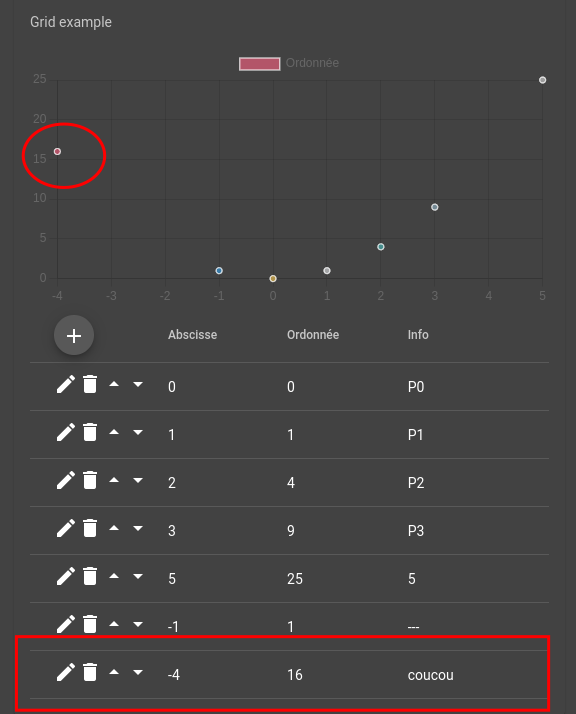

Hello

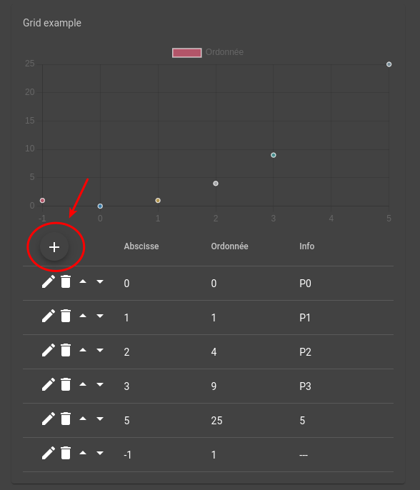

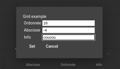

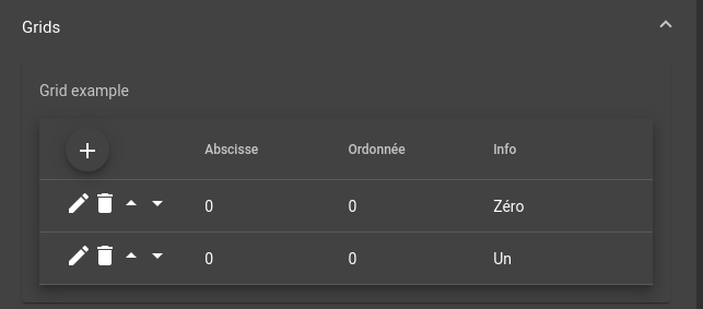

J'y suis enfin arrivé :
Ma gestion des tableaux fonctionne désormais, sauf la partie "up/down" (les petites flèches)
Je peux donc ajouter/modifier/supprimer des lignes à ma convenance,
accessoirement ça me met à jour le beau graphe à la volée (lorsque j'en définis un comme ici)
Bien sur ça reste compatible avec la notion de lecture seule (données uniquement mises à jour par le front, pas par l'utilisateur

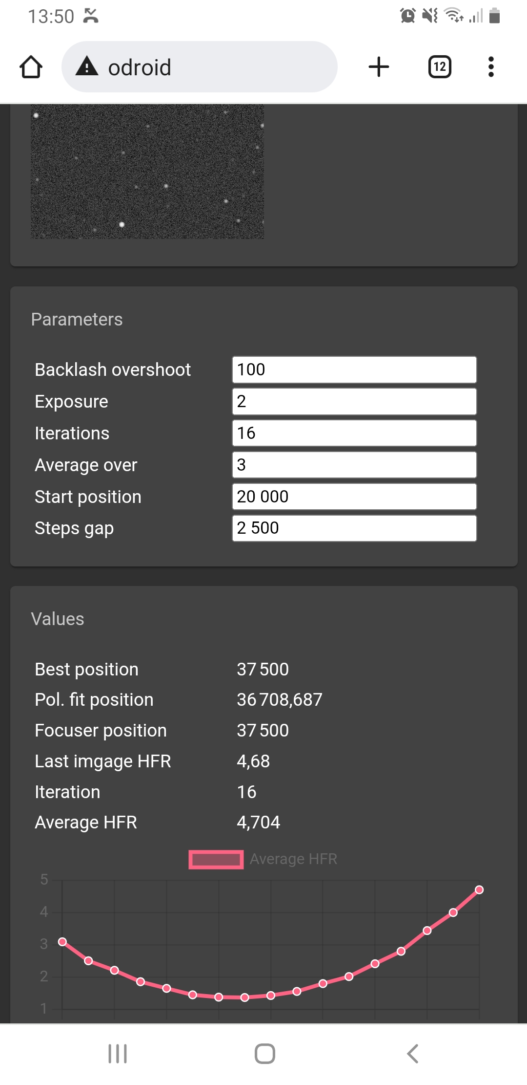

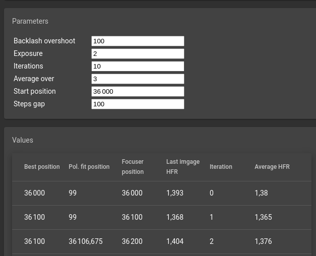

Comme mon bon vieux focuser :
je suis très content parce que je le fais une fois pour toutes : je me suis bien fait chier avec ça mais je n'y reviendrai plus
ou plus exactement si je dois y revenir pour tel ou tel problème ce sera global.
(pas juste associé à un module particulier)
ça n'a l'air de rien mais ça va me permettre de mettre enfin en place mon séquenceur, qui dormait depuis un moment

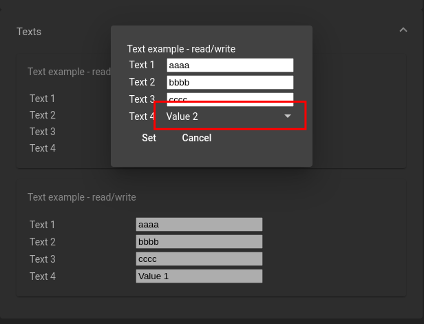

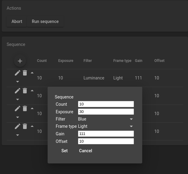

J'ai aussi ajouté ça : des sélections par listes de valeurs
ça va m'aider sur le séquenceur pour la roue à filtre (sélection du slot)
ou encore sur le type d'image (light/dark/flat/...)
... et du coup j 'ai mon UI toute prête, hihihihihi :
"plus qu'à coder" sous le capot.

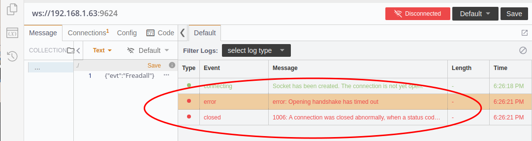

Symptôme : les dialogues en websocket ne fonctionnent pas lorsque j'utilise les paquets buildés sur le Launchpad.
Le front reste muet, il ne voit pas le back.
(testé sur deux machines différentes NUC en 20.04 et une VM toute fraîche en 22.04)
Pistes :
Le front n'est pas en cause, en attaquant direct sur les websockets, la connexion échoue
(Au passage découverte de ce petit outil "FireCamp" qui est bien pratique pour mes diagnostics, "mon expérience est la somme de mes échecs")
J'ai donc creusé coté Qt :
Le constat c'est que lorsque je compile mon code avec une version de Qt issue des distributions d'Ubuntu ça fouarre
Accessoirement ça colle bien avec le build du launchpad
Version de Qt annoncée =5.15.3
à l'inverse, si j'utilise le Qt "officiel" --installé avec leur installeur à la con--,  ça fonctionne (test effectué sur le NUC, pas sur la VM)
Version annoncée Qt =5.15.2
Vraiment curieux.
Donc si un barbu qui passait par là avait une petite idée ça m'éviterait de picoler ...

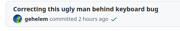

Trop facile d'accuser les autres.  La nature humaine est ainsi faite.
Bien entendu le problème était derrière le clavier.
Quelle andouille.
Mais remonter jusqu'à la "dernière version qui marche" avec git c'est super pratique, du coup une fois que j'ai trouvé la modif qui pète la correction a été vite trouvée.

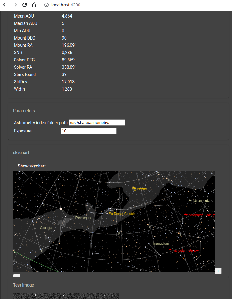

Tests concluants sur ma VM, j'en ai profité pour ajouter qq bricoles :
- ajout des fichiers nécessairess pour créer un deamon (service)
- un script d'install pour ostserver / indiwebmanager / indi / service ost / qq index astronmetrie
(à améliorer pour rendre le user dynamique, là j'ai mis "ost" en dur)
Ma allsky et mon CCD inspector sont en train de cuire sur le Launchpad
on testera tout ça demain

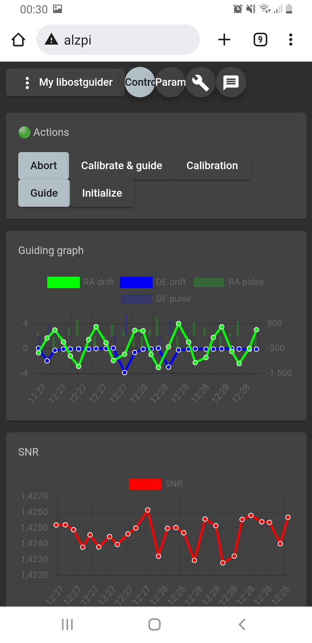

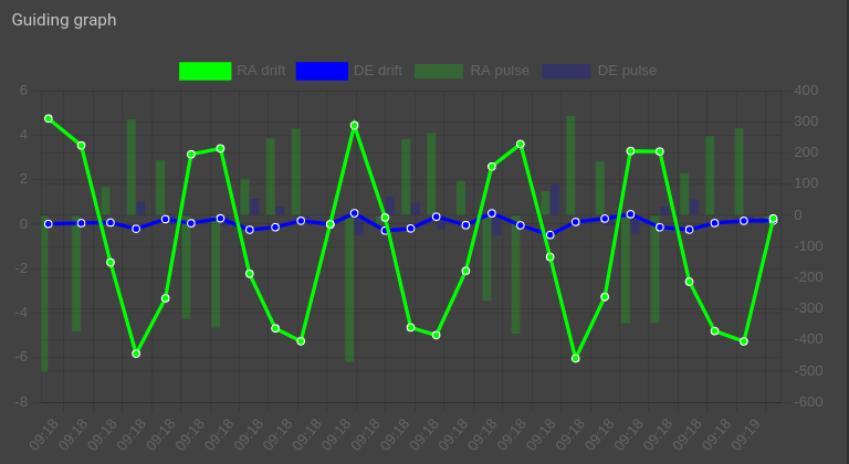

En attendant, premières vraies images en indi 2 :

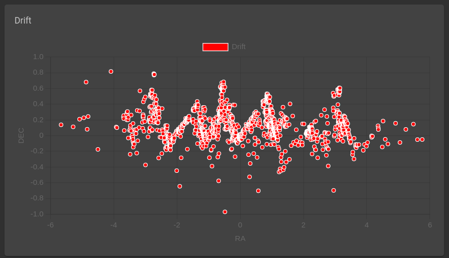

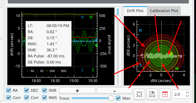

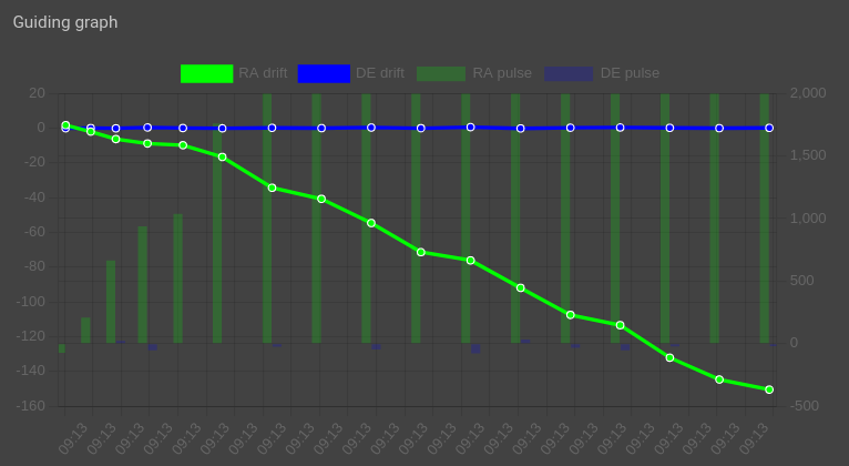

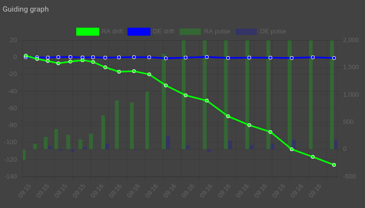

Bon alors celle là elle déchire :
J'avais laissé le truc en l'état sans me rappeler que ça marchait déjà un peu.

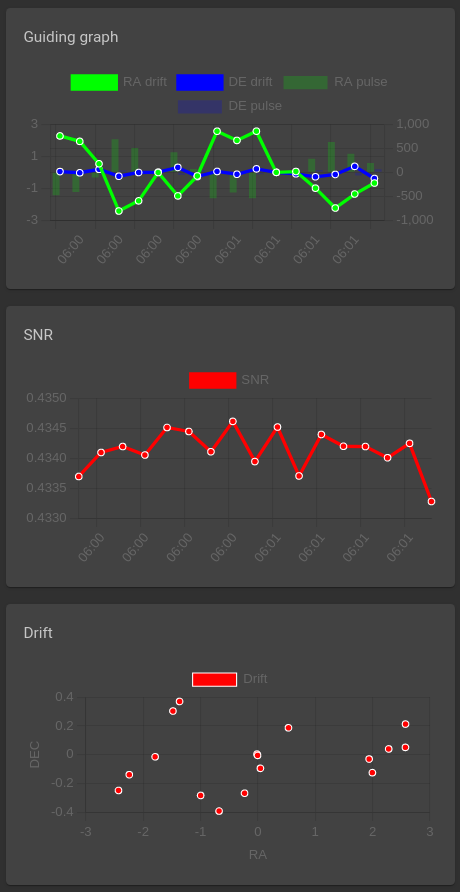

En gros c'est le drift plot (mais en pixels) lors d'un guidage
Et le résultat ressemble vraiment beaucoup à ce que me sors Ekos, dans à peu près les mêmes conditions de simulation :
> on s'approche d'un test grandeur nature, il serait temps
Je vais essayer de mettre en place le graphe temporel et les stats (le fameux RMS), ça va moins rigoler mais juste besoin de temps.
Mais le seul vrai problème ... ça ne fait du guidage qu'à l'Est
Si je pointe à l'Ouest ça part en sucette 🙂
Bref, on avance
G.

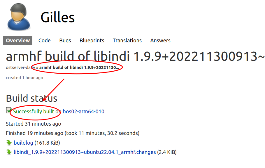

Je me suis rendu compte que les builds armhf sont dispos sur les nightlies !!
Du coup hop, sur le pi3
Et compil ost dessus, vu que j'ai bazardé mon ppa armhf...

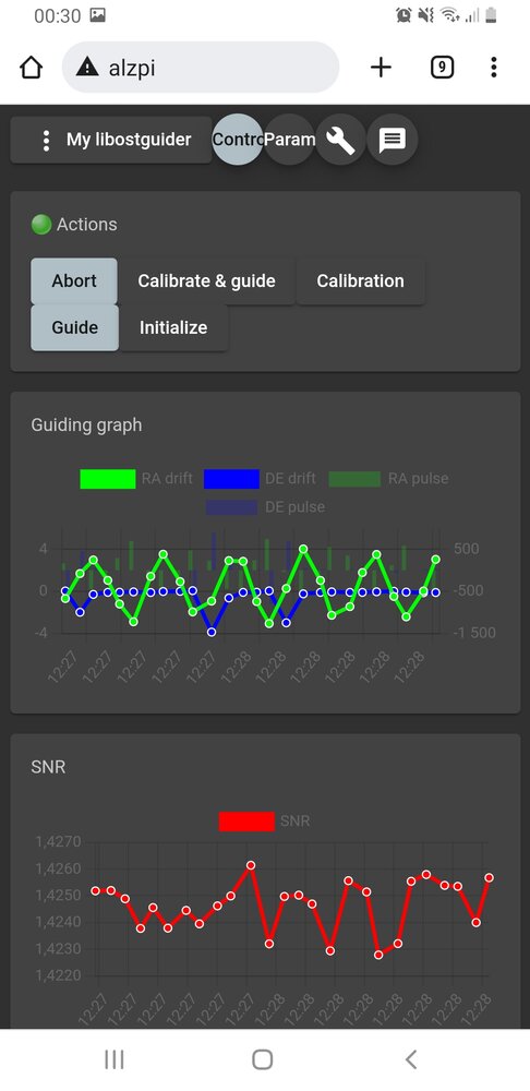

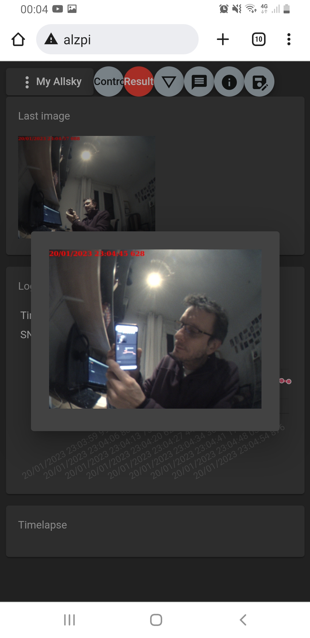

Et donc, depuis le téléphone...
Bravo pour tous ces progrès!
Le 16/03/2023 à 01:06, gehelem a dit :
Fait attention que le simulateur ne gère pas le retournement méridien de manière réaliste.
Si tu le fait marcher pour le simulateur ça ne marchera pas avec une vraie caméra.
il y a 2 minutes, pch a dit :
Merci pour tes encouragements !
Tu peux être plus précis sur ce qu'il fait de mal ?
Là moi c'est même pas le retournement qui pose problème, c'est "juste" le coté où ça regarde
Calibration+guidage Est => OK
Calibration+guidage Ouest => KO
Il faudrait que j'essaie ceci
Calibration Est + guidage Ouest et inversement
J'y cours
Je me dis qu'en utilisant la propriété "pier side" de la monture je devrais arriver à piger puis corriger ...
Calibration à l'Est + guidage à l'Ouest = la correction en RA se fait à l'envers, du coup :
Calibration à l'ouest + guidage à l'ouest :
Calibration à l'ouest ++ guidage à l'est :
==> je pense qu'en ajoutant un "-" qq part dans la phase de guidage en fonction du "pier-side" je devrais arriver à corriger dans le bon sens
mais je ne comprends pas le fond du problème 🙂
En effet Calibration Ouest + Guidage Ouest doit marcher dans tous les cas, ça doit être un truc dans ton code.
Le problème avec la caméra c'est que le simulateur ne modifie pas l'image de l'autre coté du méridien. Avec une vraie caméra montée sur une GEM l'image est retournée de 180°.
Il faut donc faire une rotation de 180° de l'angle de calibration quand le pierside courant est différent du pierside de calibration.
Ca corrige sans problème le guidage en RA.
Mais en DEC et d'un des cotés du méridien,  la plupart des montures partent vers le sud en réponse à un pulse vers le nord et il faut en plus inverser la direction DEC.
C'est la raison de la coche "Reverse Dec" dans PHD2, qui contrairement à son nom ne fait pas cette inversion quand elle est cochée.
