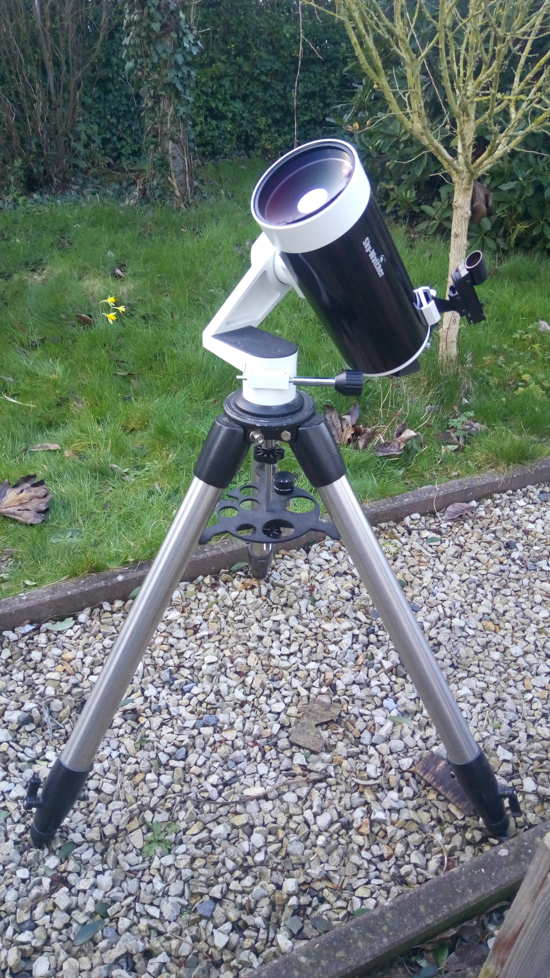

Voici donc mon instrument :
Les tests suivront ci-dessous mais je peux déjà vous dire que j'en suis très content !

Premières lumières...
Le jour même de la réception de la monture, c'est-à-dire samedi 29/02, une heureuse éclaircie s'est manifestée en fin d'après-midi début de soirée. L'occasion rêvée de tester mon mak - qui attendait désespérément depuis deux semaines - et la monture. Des observations ont également eu lieu dimanche soir vers 22h, entre les nuages.
Le tube
Le tube est un maksutov 127 SW skymax (queue d'arronde verte) acheté d'occasion et toujours sous garantie, il est donc tout jeune, moins d'un an.
J'ai rapidement vérifié la collimation samedi soir en défocalisant l'étoile Polaire. Elle est bonne à première vue. Un bon point. J'ai tenté d'observer la tache d'Airy tant samedi que dimanche. À 450x, l'image est bouillonnante à cause de la turbulence et peut-être aussi du fait que le tube n'est pas à température. À tenter plus tard...
Samedi et dimanche, j'ai pu observer, que dis-je, admirer, la Lune évidemment, M42, Vénus et différentes étoiles.
Les observations ont été réalisées à l'aide de simples oculaires Plossl (25mm, 12mm et 10mm) et d'une barlow 3x.
Les images étaient sublimes sur la Lune avec de nombreux détails !  Les grossissements étaient respectivement de 60x, 125x, 150x, 180x et même ! Oui oui... 450x !! Certes, à 450x, les images sont moins lumineuses et ciselées, on est à 3,6D ici mais la turbulence était forte et le tube pas encore à température.
Les étoiles sont ponctuelles et on peut apprécier leur couleur respective. Je comprends maintenant ceux qui chassent les étoiles doubles avec leur mak ! Je ferai pareil !
Pour M42, seules les 4 étoiles du trapèze ont été observées sans problème. Les autres composantes non, probablement à cause de la turbulence ou de la pollution lumineuse ? La nébuleuse était très jolie à 60x et à 125x.
J'ai tenté, sans succès, M51et les galaxies de Bode dans le Gros Nounours, mais bon, présence de la Lune, pollution lumineuse, nuages et un simple chercheur à point rouge, dur dur...
Toutes ces observations ont été rapides, une demi-heure, trois quart d'heure environ pour samedi et pour dimanche.
La buée s'est manifestée sur le correcteur une fois le tube froid rentré à la maison. J'ai attendu que cette buée s'évapore avant de placer le cache.

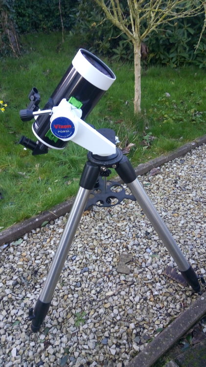

La monture
Excellente surprise également que cette Vixen Porta 2!  Le match était serré entre la Porta 2 trépied alu,  la Twilight 1 trépied acier et l'az4 trépied acier.
Par contre, une Porta 2 sur trépied acier tubulaire 2" en occasion, ça ne se refuse pas... Excellente affaire pour mon mak !
Hop, achetée.
Tant la tête Porta que le trépied sont robustes et portent le mak 127 sans broncher ni sourciller.
Les mouvements lents sont très doux, et il est possible de régler facilement la dureté des axes azimut et altitude à l'aide d'une clé haleine, Allen, chai plus... fournie et cachée avec une deuxième clé dans la tête. Seul un petit jeu est visible sur l'axe azimut mais pas gênant. Peut-être y regarderai-je un jour en démontant l'axe. Il est donc possible non seulement de s'orienter dans le ciel façon az4, mais aussi suivre les objets à forts grossissements, et quand je dis fort, j'ai testé à 450x sur la Lune avec un simple Plossl à 50° de champ, trop facile ! Sans vibrations gênantes ou difficultés ! Alors, avec un oculaire ultra grand champ, ça doit être topissime !

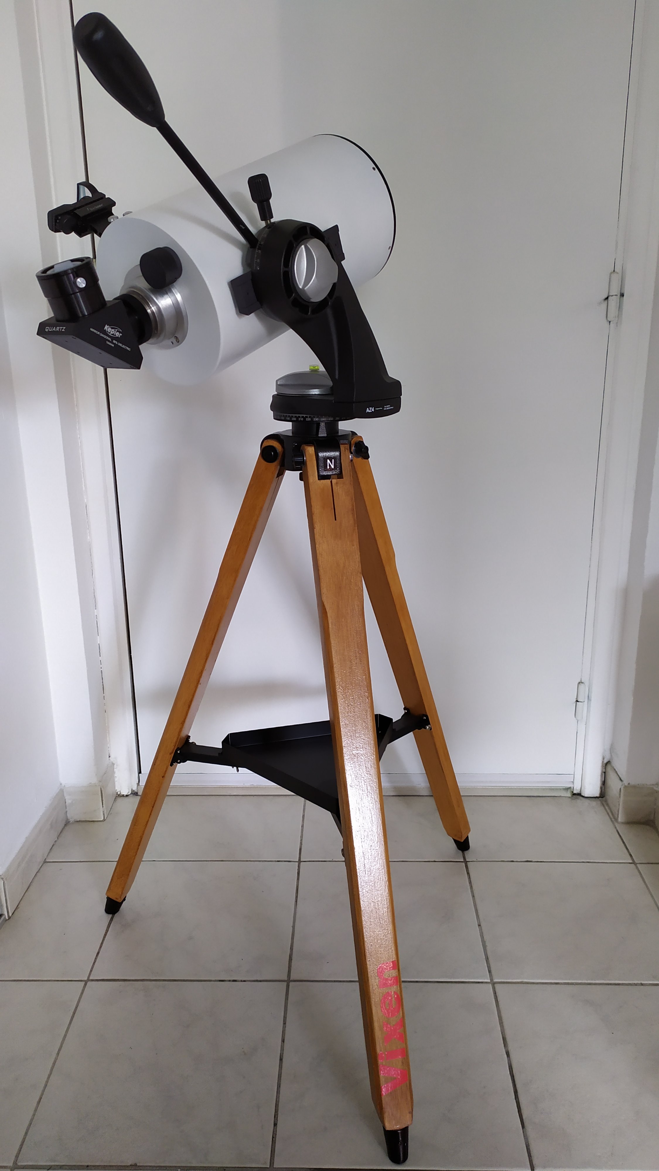

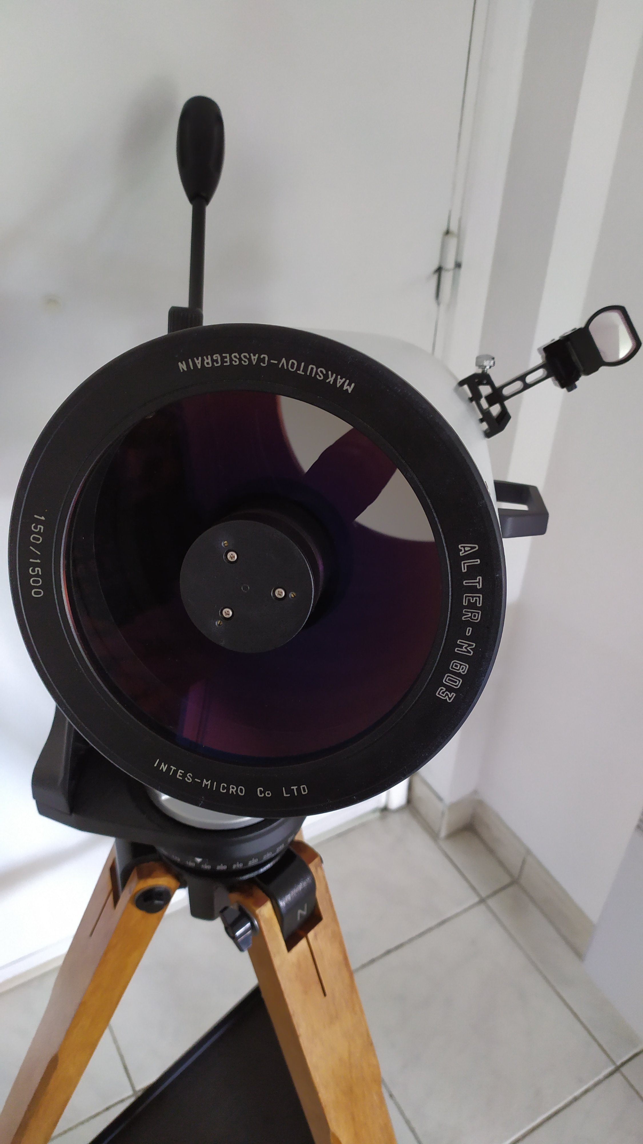

Salut Daniel,
J'ai fait le même choix que toi il y quelques mois, fini les câbles, piles et autres.
Plus c'est simple, mieux je me porte 🙂
J'ai opté aussi pour un Mak, pour les mêmes raisons que tu évoques.
De mon côté, j'avais déjà eu un 127mm et je voulais un peu plus de diamètre, j'ai trouver d'occasion un 150mm Intes a F10. Et je dois dire que c'est la meilleure optique que j'ai possédé jusqu'à présent !
La monture et une Az4 , le tout et en place en moins de 5min.... j'adore.
Bon ciel.
IMG_20191113_141225.thumb.jpg.12525ddcbba40a494d65c725ac6555a1.jpgIMG_20191113_141249.thumb.jpg.7db8c70205d30a765c3d94596244af85.jpg
  • J'aime 4
il y a 11 minutes, Unospe a dit :
tres beau ton matériel avec le trépied bois ça donne envie de l’utiliser.
Merci, oui le trépied bois est un Vixen qui était sur une Vixen NP , je l'ai complètement refait a neuf.

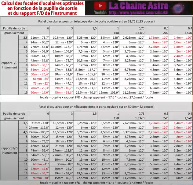

Sauf erreur le Mak 127 de focale 1500/127= 11,8 est équipé d'origine de 2 oculaires: 1 de 10mm et 1 de 25mm pour un porte oculaire de 31,75mm.
Sous le contrôle de plus expérimentés que moi,  selon le tableau ci-dessous récupéré sur YouTube (lien également ci-dessous), cela signifie que :
- le 10mm permet un grossissement de x127 (1xD du Mak) pour un champ de120° et une pupille de sortie de 1mm;
- le 25mm permet un grossissement 60x selon Daniel,  pour un champ compris entre 44° et 88° (on retrouve les 60° de Daniel)  et une pupille de sortie entre  1,5 et 3mm.
Si je souhaite avoir un panel d'oculaires capables d'exploiter au maximum le Mak 127 et son porte oculaire de 31,75mm, ne faudrait-il pas compléter le 10mm et le 25mm  avec :
           1 de 6mm pour arriver à un grossissement max soit x254;
           1 autre de 36mm pour un grossissement mini mais d'avantage de luminosité ?
Comme indiqué par Daniel, je note que le montage de Choco avec un porte oculaire de 2 pouces ouvre un champ d'observation plus large.
Pour faire du planétaire, ne faut-il pas privilégier le grossissement et donc l'oculaire de 6mm en attendant d'avoir une tête bino ?
Par avance merci pour vos réponses
il y a une heure, Christophe51 a dit :
Salut, avec 1500 mm de focale, un oculaire de 10 mm te donnera un grossissement de:   1500 divisé par 10: 150 fois  ;).
Il y a 2 heures, Christophe51 a dit :
Le 25 et le 10mm fournis sont de simples Plossl à 50° de champ apparent.
Donc le 25mm te donne un grossissement de 1500/25= 60x avec une pupille de sortie de 127/60 = 2mm et un champ réel sur le ciel de 50°/60 = un peu moins que 1°.
Le 10mm te donne un grossissement de 150x comme le dit polorider, une pupille de sortie de 127/150 donc un peu moins de 1mm et un champ réel sur le ciel de 50°/150 = 0.3 °
Tu peux prendre un Plossl de 32mm et 50° de champ (max en 1"25), cela te donne :
un grossissement de 1500/32 = 50x
une pupille de sortie de 127/50 = 2,5mm
un champ réel de 1° (50°/50)
Pas énorme différence avec le 25mm donc. D'où l'intérêt pour un porte-oculaire en 2" (50mm) si tu veux vraiment profiter d'un champ réel plus important en CP avec ton mak.

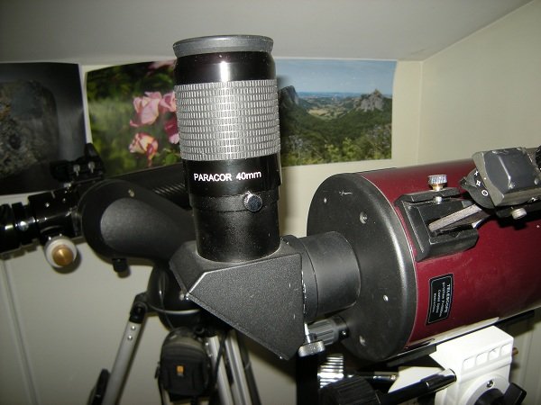

choco avec son 40mm et 70° de champ apparent a un grossissement théorique (je m'explique juste après) de 1500/40 = 37,5x, une pupille de sortie de 127/37,5 = environ 3mm et un champ réel sur le ciel de 70°/37,5 = un peu moins de 2°.
Théorique car malheureusement, le porte oculaire de 2" allonge le chemin optique et donc aussi la focale du mak, d'où un grossissement plus élevé que la théorie et tout ce qui s'en suit...
Modifié par Daniel Rosier

Pour Daniel Rosier:
Tu connais bien le principe de ces Mak ! (c'est d'ailleurs pareil sur les SC !)
J'ai effectivement un peu plus de champ avec le 40mm qu'avec le 32/70°
mais pas autant qu'on pourrait le penser, du fait de l'allongement supplémentaire
de focale qui s'effectue lors de la mise au point.
Mais au moins j'atteins les réelles limites de ce bon petit tube !
