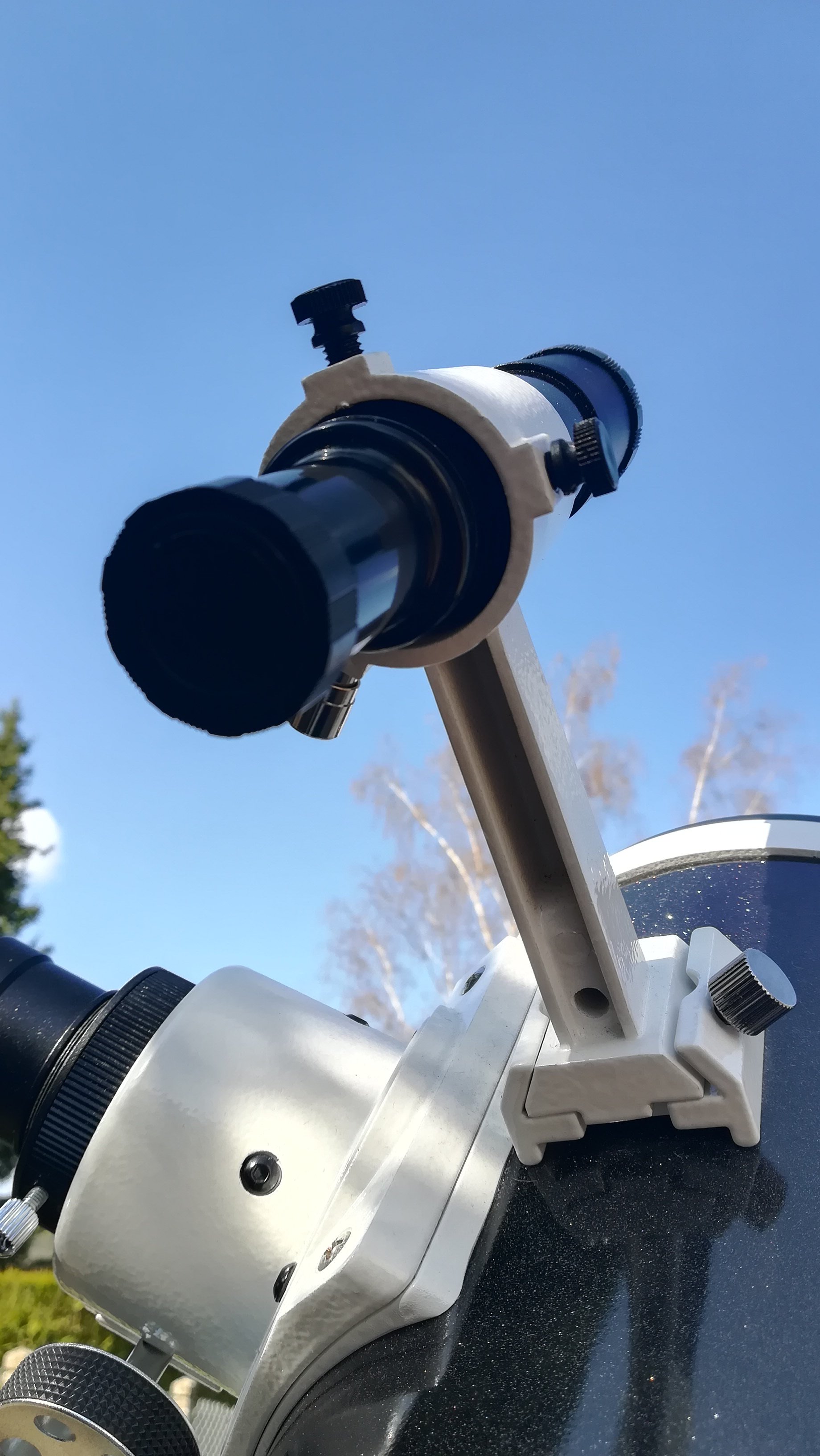

@Fred_76 voici une photo (j'en possède d'autres)
En voyant ta photo ;
Soluce 1 : tu essaies de tourner un peu l'embase de ton chercheur dans le sens horaire, en agrandissant éventuellement un des trous de fixation.
Soluce 2 : une petite cale sur l'embase pour obliger le pied du chercheur à revenir un pouillème sur la droite, dans la partie femelle qui est en fait cachée par le pied sur ta photo.
Vérifie l'amplitude avec un cure-dents dans un premier temps, ça te donnera une idée de l’épaisseur à rajouter.
L’embase dans laquelle tu visses le pied du chercheur est fixée par 2 vis avec 2 écrous en dessous. Il faudrait très légèrement desserrer les écrous, puis tourner l’embase et revisser. Normalement les trous sont plus larges justement pour laisser un peu de marge de réglage.

il y a 17 minutes, Fred_76 a dit :
Je partirai sur ça dans un premier temps, j'ai pas trop eu le temps de bien regarder tout à l'heure.
