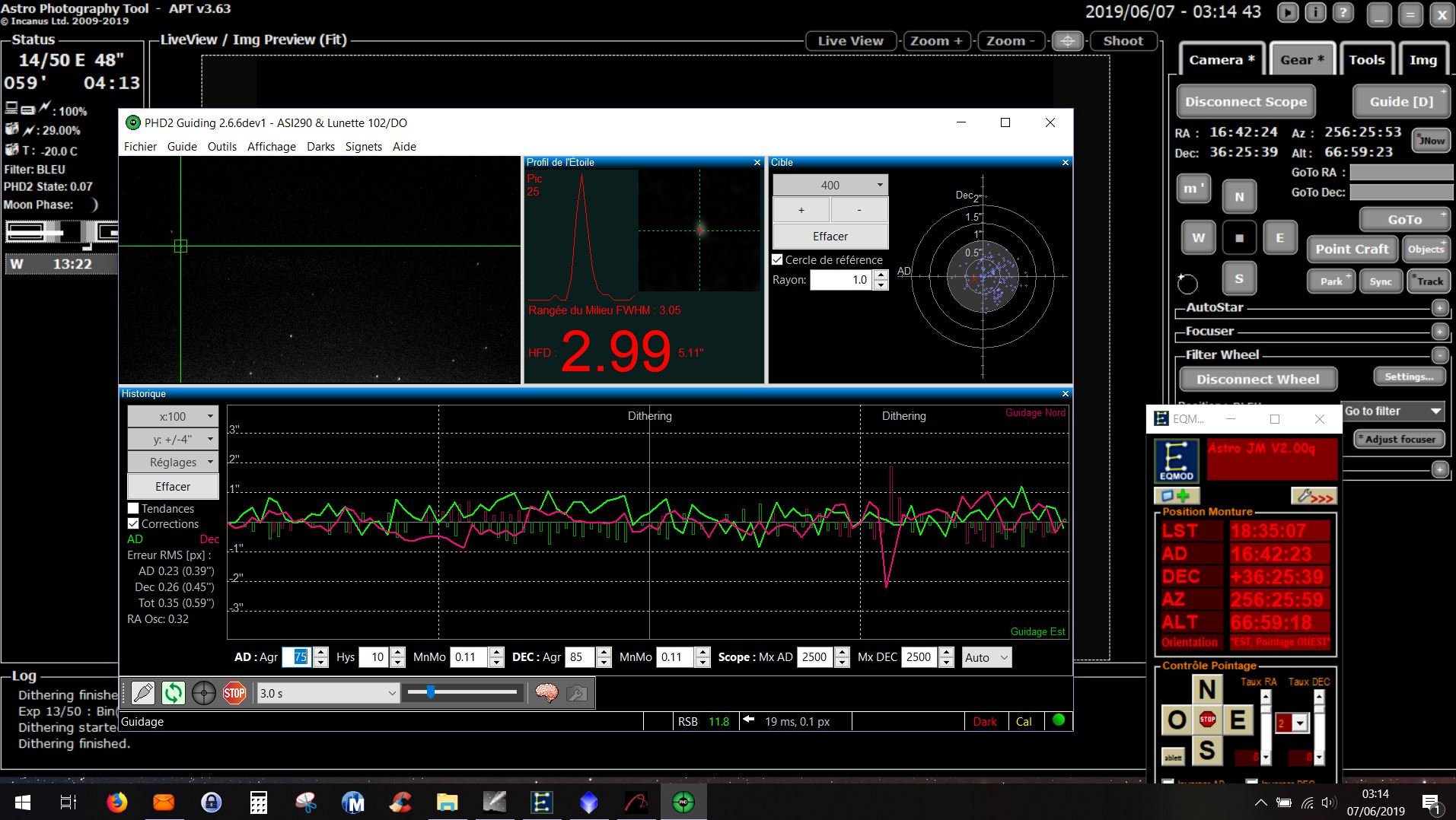

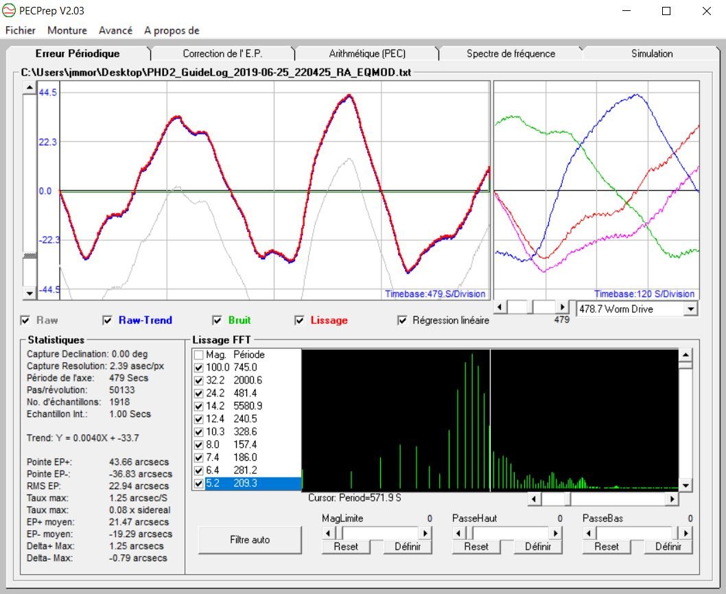

Petit complément en images. C'est ma NEQ6 avec une valeur d'EP de +/-33.7" (tracé le 25/06/2019) et un guidage à 0.6" RMS (le 07/06/2019). Bon, c'était pas comme ça toutes les nuits non plus. Ce qui a permis ça c'est l'EP qui est lisse (entre autres choses). Par contre des images sans guidage, pas trop à mon avis mais je n'ai jamais essayé.
Depuis, je me suis pris une AZEQ6 avec EP à +/- 6" d'après le rapport PA, ben le RMS est du même ordre quand ça veut bien rigoler...

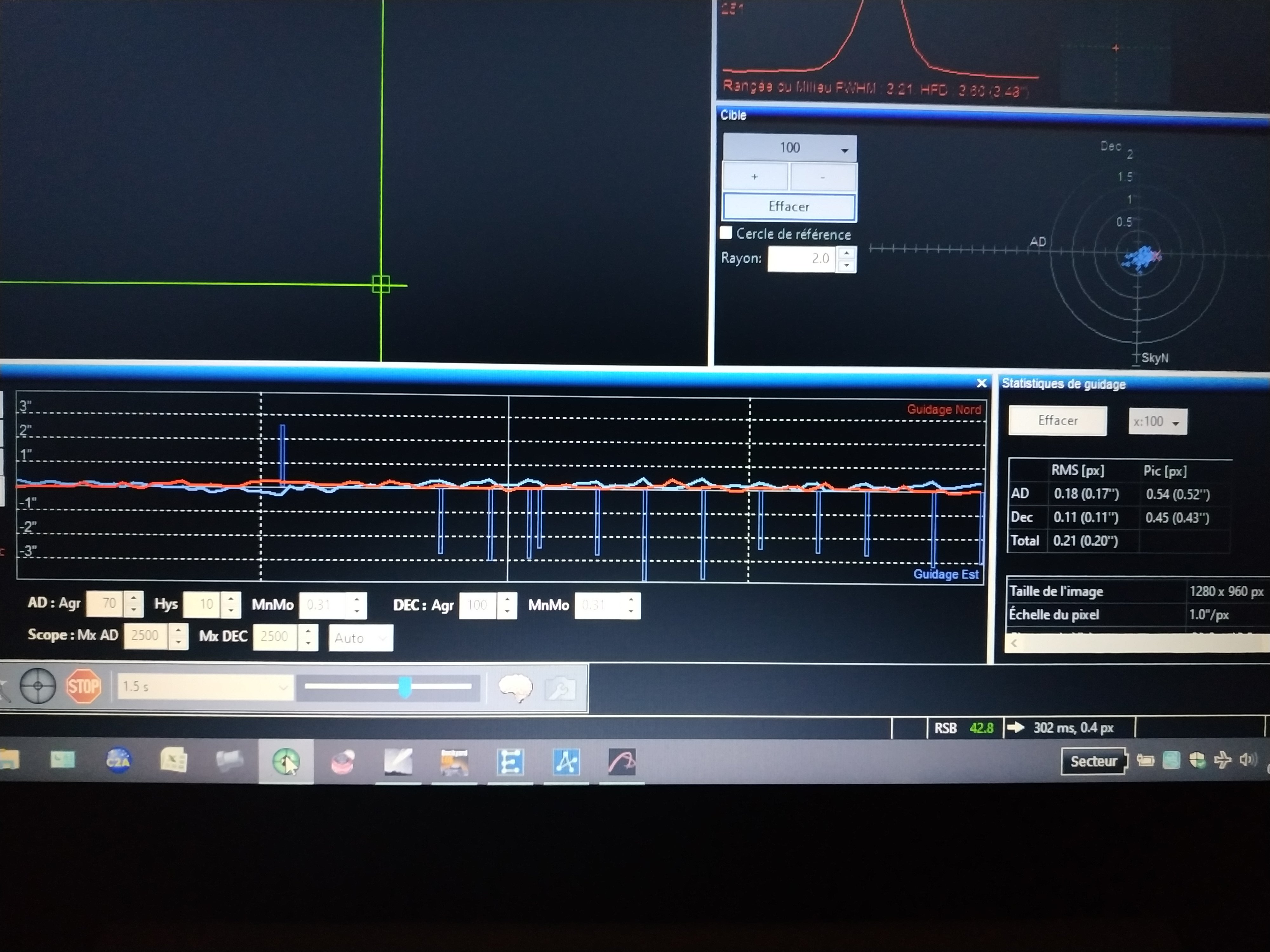

voici mon graphique PHD2... en sachant que j'avais une mise en station approximative (je ne vois pas la Polaire)... teleguidage chercheur 9x50 + asi 120 mini, tube 200/800...
Et tu dis que tu n'arrives pas à guider, qu'est-ce que ça serait si tu y arrivais...
Il y aurait bien un loup... Il me semble que le 9x50 a une focale de 162 mm et la 120 a des pixels de 3,75 µm. Ça nous fait un échantillonnage de 206*3.75/162 = 4.76"/px. Or je vois "echelle du pixel = 1.0'/px" sur ta capture.
Tu as un 200/800 et 206*3.75/800 = 0.96"/px. Dans PHD, c'est la focale de l'instrument de guidage qu'il faut renseigner, pas celle du télescope (sauf si tu guides au DO).

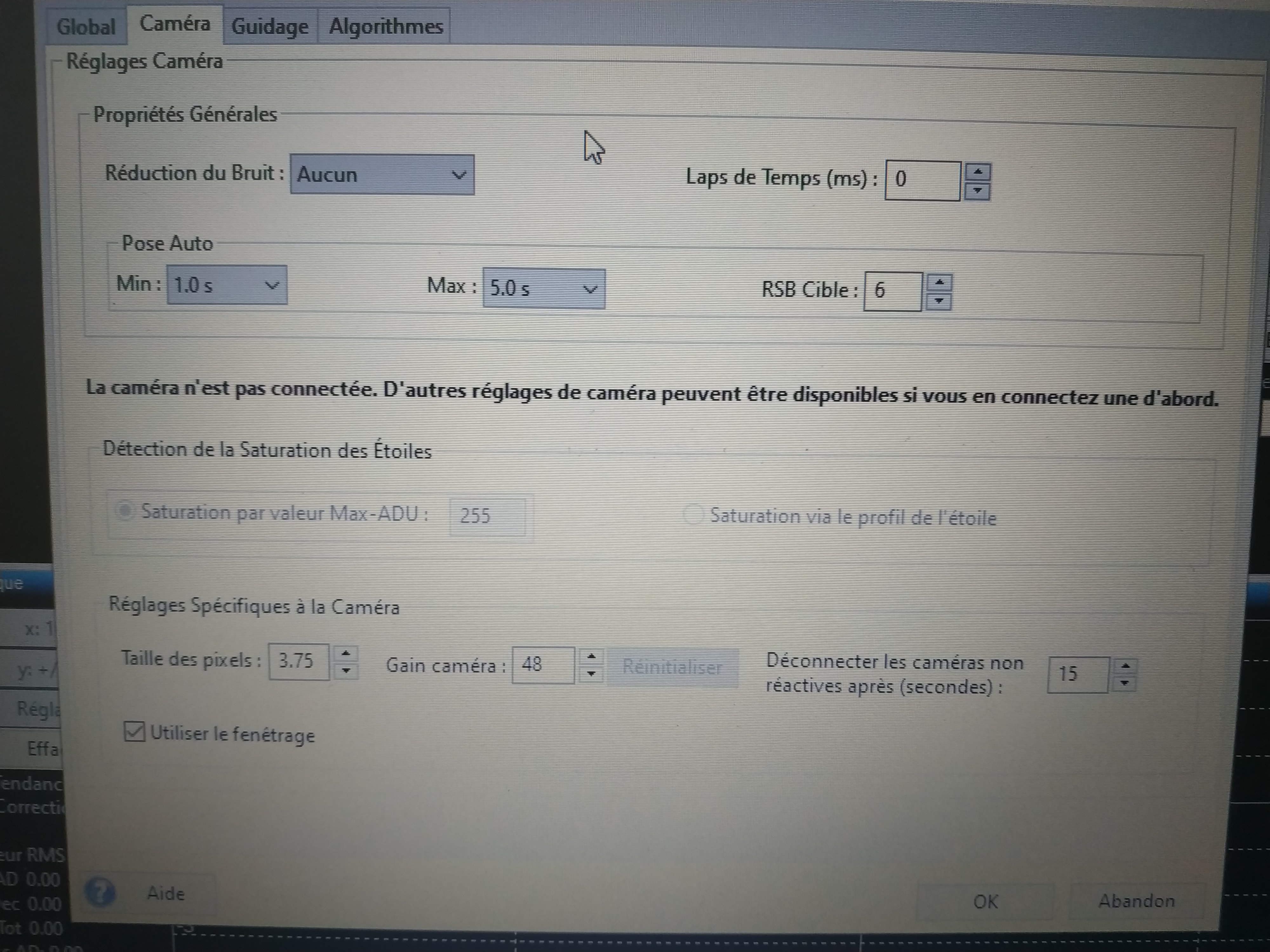

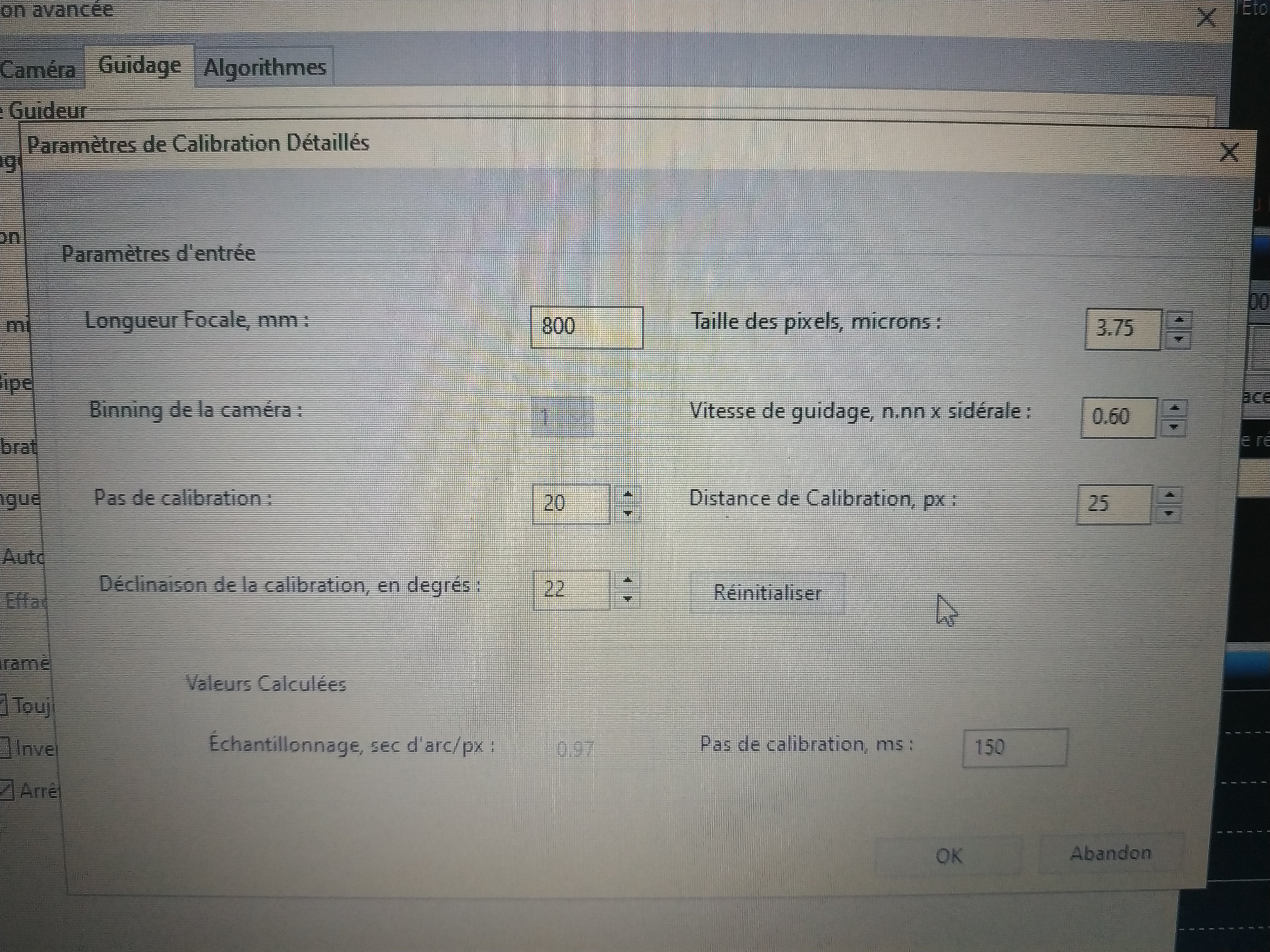

voici mes paramètres phd en photo...vois ce qu'il en est !... malheureusement, pour la mise en station, je ne vois que l' Est (les autres régions impossible !)

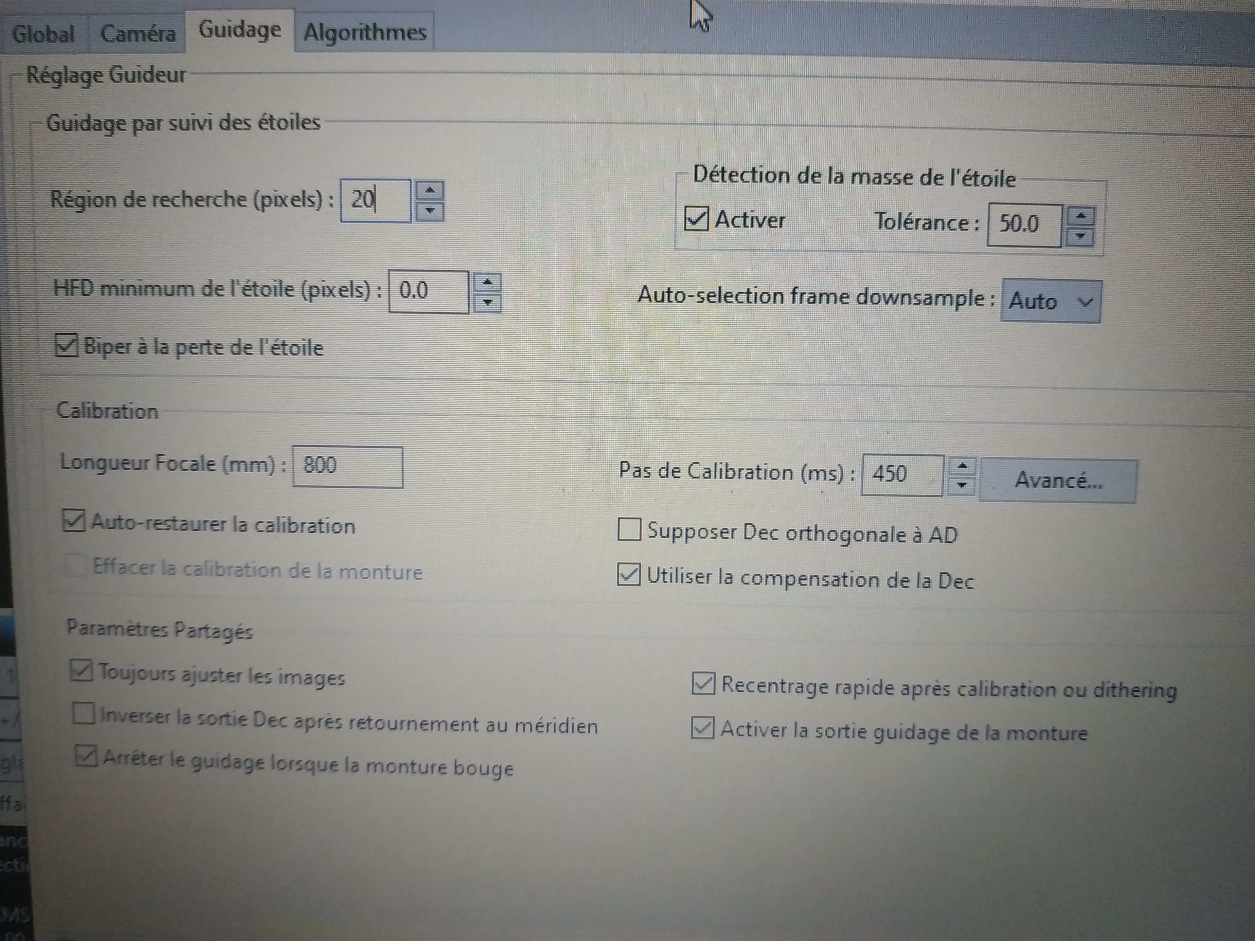

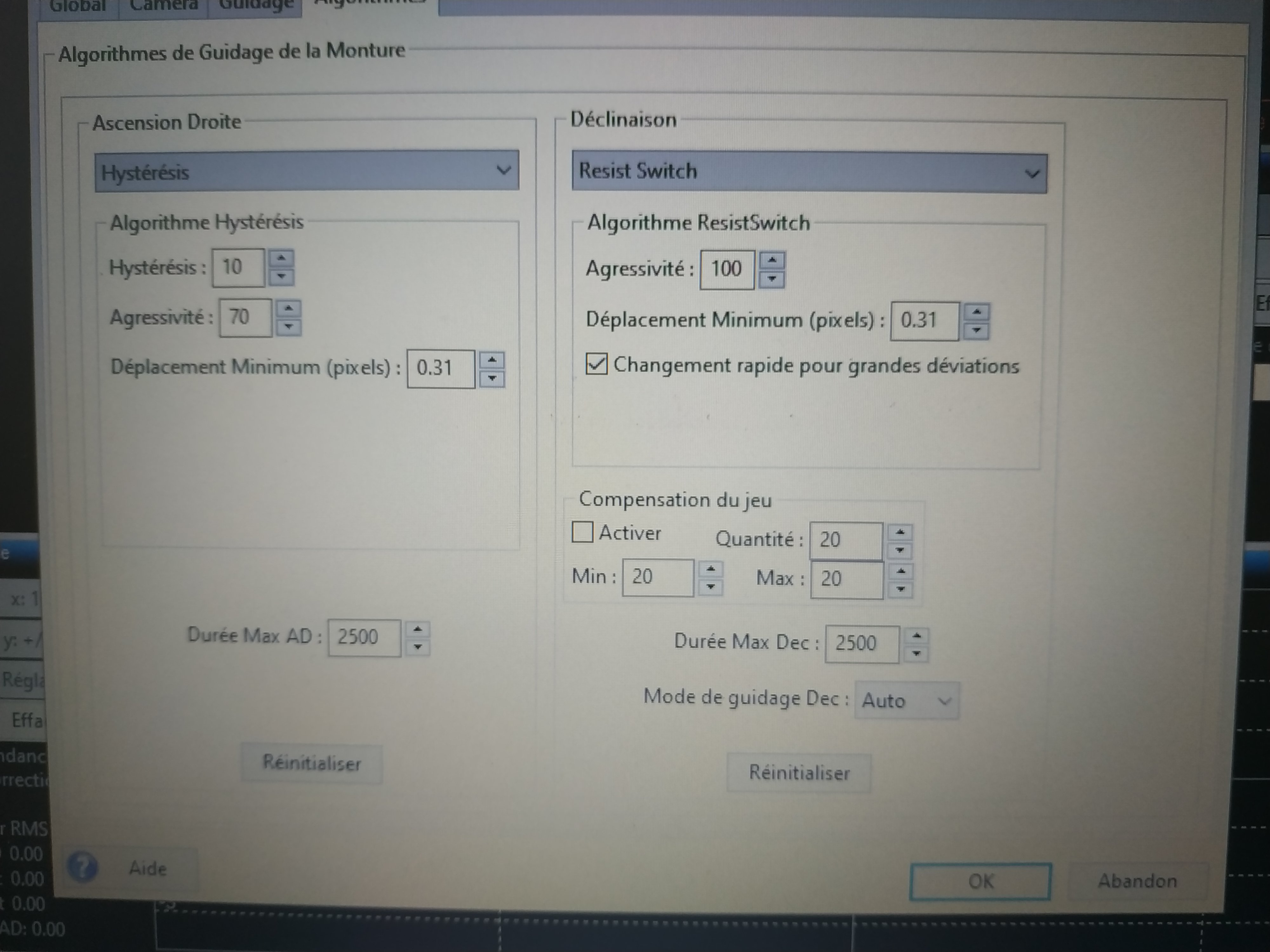

Voilà les paramètres avancés de l'onglet Guidage....

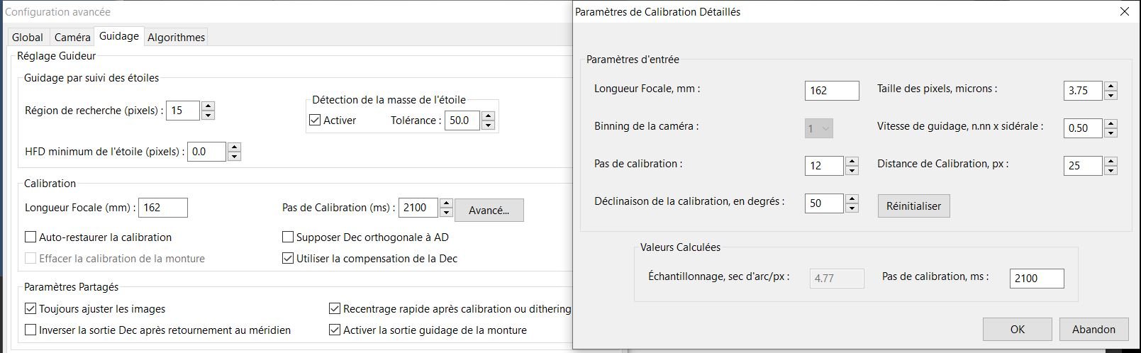

Mes paramètres PHD2 avec un miniguide Orion (équivalent à un 9x50) + une ASI224, pixels de 3.75 µm utilisés avec mon AZEQ6. Normalement ça devrait fonctionner aussi pour toi, c'est quasiment le même matériel.
Pense à indiquer la déclinaison à laquelle tu es quand tu lances la calibration, ça influe sur le pas de calibration en ms.
Ta vitesse sidérale est à 0.60 au lieu de 0.50.
Auto-restaurer la calibration est coché ça veut dire que PHD prend toujours celle qui est en mémoire. Si ton matériel a été déplacé ce n'est pas le plus judicieux.
