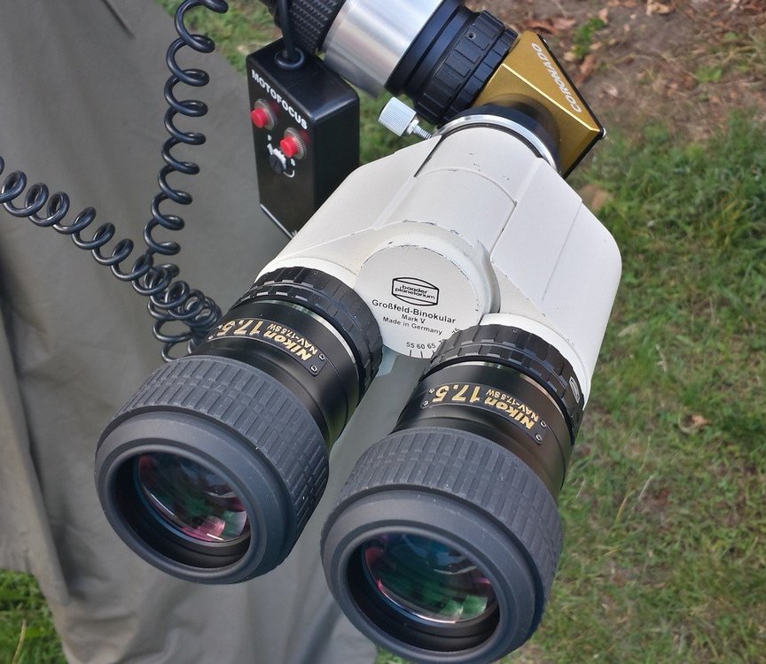

Après si on veut utiliser une bino... (en choisir une de très haute qualité, je ne donne pas de marque volontairement ;) ), il faut l’associer à une paire d'oculaires Nikon 17,5 mm SW et là ça va déchirer grave jusqu'en bord de champ... J'ai testé. D'ailleurs le sieur Colmic aussi ;) Bon, je ne l'ai plus car finalement je suis revenu à l'usage des oculaires classiques (enfin si on peut dire) car sur mon T300 monobras ça passe mieux...
Attention ici, je ne suis pas d'accord :p. Les nikon nav ont ses bonnettes bien larges...
Pour ma part, sur une paire de 14:
- avec bonnettes le nez ne passe pas, très inconfortable le placement.
- sans bonnettes, le placement est compliqué. Si on bouge un peu, l'image part.
- une bonnette sur deux, comme cela convient à Colmic. Ça ne me convient pas du tout. Légèrement asymétrique et le nez vient appuyer sur un seul oculaire. Moi je trouvais ça vraiment bizarre et pas confortable du tout à l'utilisation.
Je précise que c'était il y a quelques années, et que j'avais un budget bien moins confortable qu'aujourd'hui. J'ai tout fait / essayé pour qu'ils me conviennent, ne pas les revendre et perdre de l'argent. Finalement revendu car cela ne me convenait pas du tout. Vu le prix des oculaires et l'inconfort qu'ils sont très probables d'amener, je dirais de tester avant pour ne pas avoir une mauvaise surprise.
J'ai testé pas mal d'oculaires en bino. En terme de confort, les nikon Nav je les mettrai tout en bas du tableau, à la dernière place 😅.
