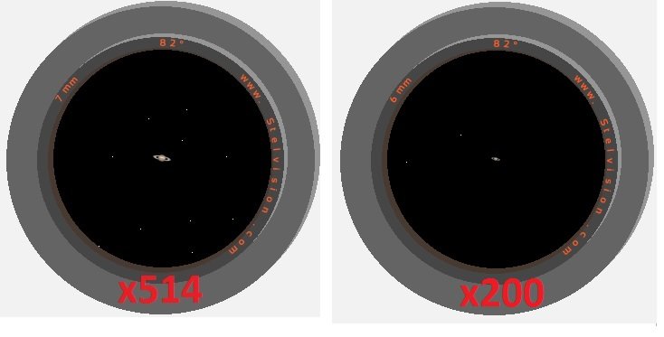

j'ai essayé le simulateur de flogus
  Le 17/05/2020 à 16:22, Flogus a dit :
voici un lien vers un simulateur de télescope qui te donnera une idée plus précise de ce à quoi tu peux réellement voir :
https://www.stelvision.com/simulateur-telescope/simulateur-telescope.php
Voir davantage
j'ai fait plusieurs simulations avec des optiques différentes . je me rend compte que je vais pas voir grand chose .
d'un coté je suis content d'avoir réussi mes premières observations , mais d'un autre ma déception est grande quand aux capacité de ce télescope.
en faisant d'autres simulation je m’aperçois que j'aurais souhaité le rendu d'un télescope newton de 400 ou 500mm .

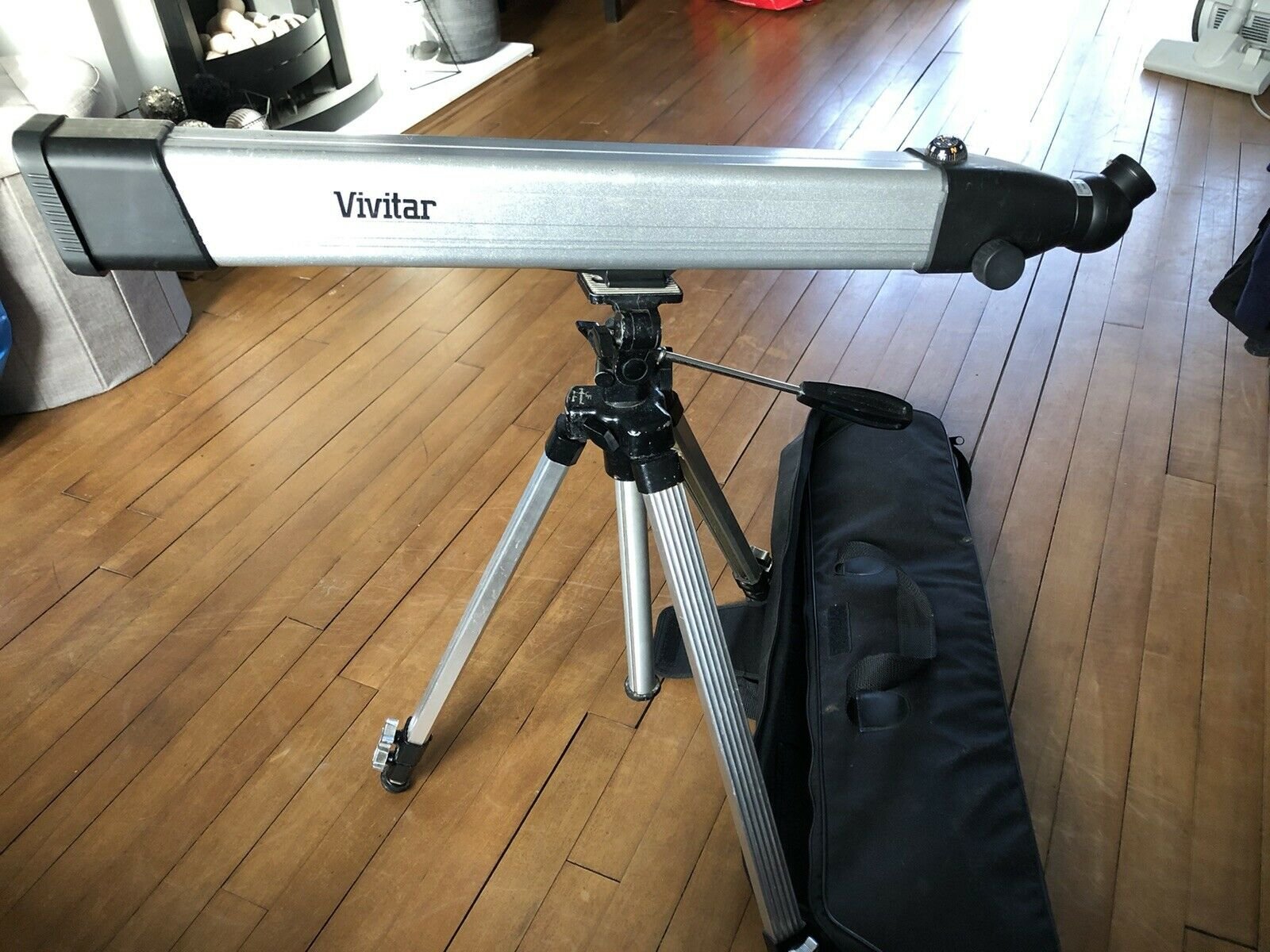

quelqu'un peut-il m'expliquer la différence entre ce télescope messier 200x1200 et le télescope pourris que nous avions vivitar 700 x 60
franchement , on voyait quasiment aussi bien saturne  pour 10  fois moins chère .

Ton télescope de 200mm fonctionne avec 2 miroirs, alors que sur la lunette vivitar, ce sont des lentilles en verre.

Tout pareil que ce qui a été dit au dessus, c’est impossible que le 200 soit moins bon que lunette d'entrée de gamme, il faut t’enlever Ça de la tête! Même si les objets restent petits (sors toi les images hubble et cassini de la tête aussi!) tu auras bien plus de détails qu’avec la lunette.

Comme il a été dit, c'est impossible.
C'est peut être aussi que tu l'observais à 30° de hauteur avec et avec le dob à 5°. Sinon c'est qu'il y a un gros problème
Tu devrais vraiment faire une rencontres avec quelques astram qui pourront t'aiguiller.
On ne peut pas comparer une lunette d'initiation avec un bon dob de 200 mm. C'est comparer une Twingo avec une Ferrari.
  Le 18/05/2020 à 08:54, sun a dit :

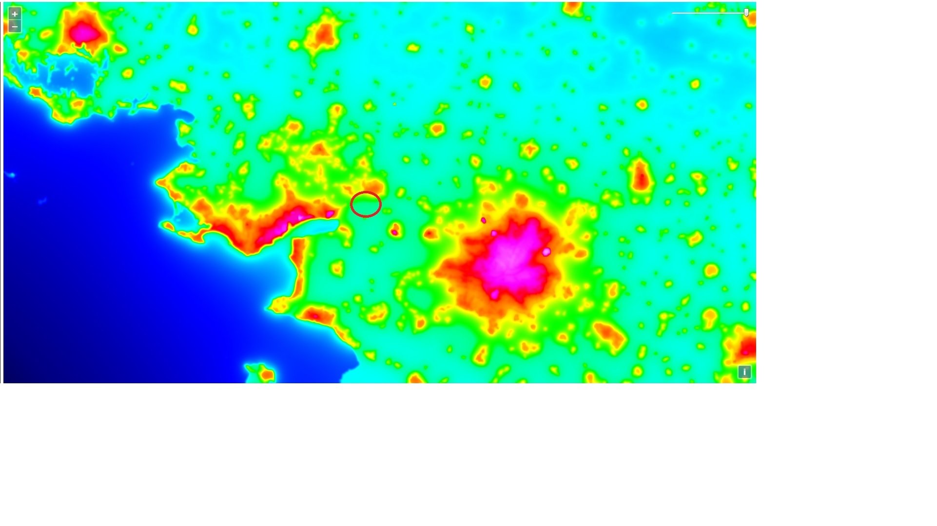

Regarde via ce lien si tu ne te trouves pas dans une zone trop pollué par la PL
Voir davantage
ca va , je me situe dans une zone vert / jaune dans le 44 prêt de saint-nazaire

Pour une petite lunette industrielle, 2x le diamètre est déjà beaucoup, c'est comme zoomer sur une image, à un moment, ça n'a plus de sens, c'est une bouillie de pixels. De plus, à partir d'un certain grossissement, il faut que le ciel soit bien stable, sinon, c'est la turbulence qui limite.
À 233x sur une lunette de 70, ça me semble improbable de distinguer les anneaux et le contour de la planète nets.
Votre 200mm est limité également (pour avoir une image honnête). Généralement, c'est considéré etre à environs 1,5× le diamètre pour de l'industriel, quand la collimation est nickelle et que le ciel est bon. Mais personne n'interdit d'essayer de pousser plus.
Voir davantage
Je connais pas le coin pour l'astro mais je connais un peu la carte de France, tu sembles à une dizaine de km à l'est de la sortie de St Nazaire et à une vingtaine de km au nord ouest de l'entrée de l'agglo nantaise. Donc non ça ne peut pas être bon même si précisément à ton endroit c'est pas rouge, y'a quand même énormément de rouge aux alentours et à ces distances là (à vol d'oiseau) l'impact sur le ciel sera important. Je ne dis pas non plus que c'est pareil que si t'étais dans un centre ville, peut être qu'au zénith ça passera à peu près pour le ciel profond, ou éventuellement horizon nord (vers lequel on observe quasi jamais) ou bien le sud ouest (à voir). Pour saturne c'est pas grave mais pour le ciel profond tu aurais à gagner à te déplacer un peu.

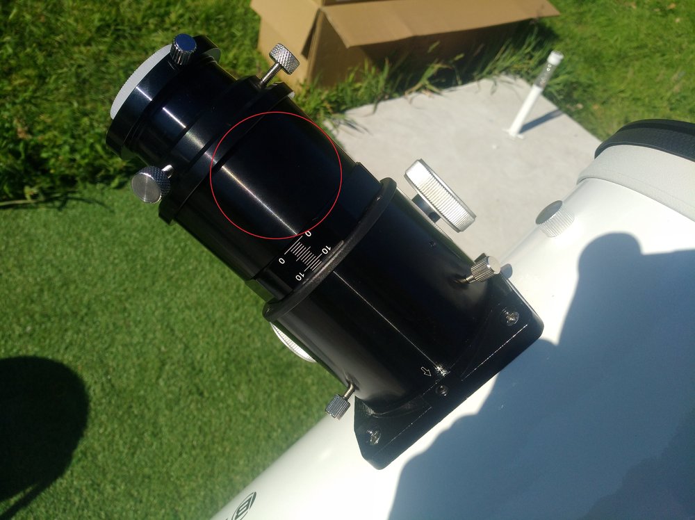

  Le 19/05/2020 à 00:27, kivien a dit :
effectivement je n'ai pas encore fait de collimation . en plus j'ai repéré une visse de blocage du réglage du miroir qui était dévissée .
Voir davantage
Un newton demande un réglage assez précis et c'est pas fait pour tenir les chocs. C'est donc plus ou moins bien réglé d'origine (ce qui n'empêche pas de s'en servir) mais fatalement un jour il te faudra faire la collimation. Une fois que tu auras l'instrument bien en main c'est une vérif qui se fera naturellement à chaque sortie et le réglage ne prendra même pas 2 minutes. Tu trouveras plein de tuto sur la collim, à faire avec un accessoires spécifique pour cela (cheshire, laser, …) ou que tu peux bricoler par toi même en attendant (œilleton perçé, œuf kinder, …)
3-il me faut d'autres oculaires pour plus de grossissement . je pense que notre déception vient de la . j'ai fait des recherche sur la lunette entrée de gamme vivitare astronomy 700x60 square. elle était livrée avec 2 oculaire 20mm et 9mm , mais aussi d'un barlow x3 . c'est qui donne un grossissement max de x233 . j'ai bien comprit que la qualité d'observation devait être médiocre mais le grossissement était la .
en allant voir le simulateur de télescope j'ai cru que mon maximum de grossissement avec ce télescope était x200 donc forcement j'étais décus.
Voir davantage
C'est courant sur les "jouets", grossir 233x sur ce type d'instrument est irréaliste, du moins il ne sera pas possible d'avoir une image propre même si le ciel serait d'accord. Avec ta lunette tu vas plafonner à 100x environ, au delà les cibles seront plus grandes mais moins lumineuses, moins contrastées et les détails vont commencer à s'effacer dans un flou plus ou moins artistique. La limite de ton 200 est plutôt autour de 200 à 300x si tous les parametres sont au vert. Les objets comme les planètes pourront encore te paraitre "petits" mais ils auront bien plus de choses à offrir que ce que vous aviez à la lunette. Par exemple une ou deux zones de couleur différente sur le disque qui marquent les deux principales bandes nuageuses, la forme ovale avec les pôles qui s'estompent, éventuellement une division dans l'anneau mais c'est pas évident car ils sont proches d'être vus par la tranche, … Tu peux aussi traquer les satellites de la planète mais comme ils ressemblent à des points (donc idem à des étoiles) il vaudra mieux une carte date/heure avec les positions qui sont très changeantes.
S'il vous plait , dites moi que je peut utiliser un barlow sur ce télescope pour monter a x500 ou x600 .
Voir davantage
Personne ne te le dira, saturne a 500x avec un 200mm va perdre tout contraste. Si tu montes aussi fort tu auras la meme dégradation d'image qu'avec ta lunette à 200x, avec en plus un impact plus fort de la turbulence.

  Le 17/05/2020 à 23:45, kivien a dit :
quelqu'un peut-il m'expliquer la différence entre ce télescope messier 200x1200 et le télescope pourris que nous avions vivitar 700 x 60 ?
Voir davantage
Tu n'as peut être pas encore vu les différences mais pourtant elles sont importantes. Les plus significatives seront la qualité de lumière collectée (acces à des objets plus faibles, contrastes plus marqués sur les objets) et le pouvoir de résolution (acces à des détails plus petits en planétaire, ou pour distinguer deux étoiles proches). Passer de ta 60mm d'entrée de gamme à un newton 200mm est ce qui va transformer les bandes floues de jupiter en enchainement de nuages spiralés, une tache floue comme M57 en anneau, ou une tache floue comme M13 en sacré paquet d'étoiles. Dans tous les cas il faudra voir comment pousser au max le potentiel de l'instrument : on a vu que pour M13 c'est pas encore ça mais une fois que tu t'y prendras correctement ça va tout te changer.

  Le 19/05/2020 à 04:18, Guilaume a dit :
s'il vous plait , dites moi que je peut utiliser un barlow sur ce télescope pour monter a x500 ou x600 .
Voir davantage
Non.
Il est tout à fait inutile de rechercher de pareils grossissements qui ne permettront pas d'obtenir de bons résultats sauf à aimer regarder des images peu lumineuses et empatées avec des détails flous.
Par ailleurs, si la qualité de ton ciel n'est pas désastreuse elle n'est, pour autant, pas exceptionnelle.
la carte de pollution lumineuse AVEX de ton secteur :
Jaune : 250–500 étoiles : pollution lumineuse encore forte. La Voie Lactée peut apparaître dans de très bonnes conditions. Certains Messier parmi les plus brillants peuvent être perçus à l’œil nu.
Vert : 500–1000 étoiles : grande banlieue tranquille, faubourgs des métropoles, Voie Lactée souvent perceptible, mais très sensible encore aux conditions atmosphériques, typiquement les halos de pollution lumineuse n’occupent qu’une partie du ciel et montent à 40 -50° de hauteur.
Si, malgré  tous les avis défavorables qui t'on été donnés quant à des types de grossissements de X 500 ou 600, tu souhaite toujours "monter à x500 ou x600", achète un oculaire Vixen HR 2 mm en 1,25" (249 €) et tu aura ton x600 mais avec quelle qualité d'image ??? (et, à nouveau, tu perdra 249 € puisqu'il n'est pas possible de te dire que ces grossissements sont envisageables).
La  meilleure proposition que l'on puisse actuellement vous fournir : prise de contact avec un club proche (https://www.webastro.net/communaute/clubs/) au sein duquel vous pourrez bénéficier de conseils utiles qui faciliteront votre "apprentissage".
