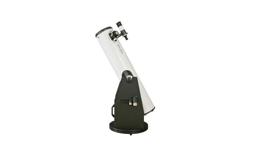

Egalement, le Kepler GSO : https://www.telescopes-et-accessoires.fr/dobson-kepler-gso-203-1200-c2x30248706 , qui dispose  de la meilleure dotation d'accessoires
Un photo de cet instrument en fin de sujet puisqu'elle ne figure pas dans le descriptif.
Ce magasin est également concessionnaire Orion, mais sa version : https://www.telescopes-et-accessoires.fr/telescope-dobson-orion-skyquest-xt8i-intelliscope-c2x30317630 est d'une gamme supérieure (instrument notamment équipé d'un système d'aide au pointage des objets célestes et de 2 oculaires plôssl ) à l'Orion Skyquest XT 8 Classic trouvé chez nimax astroshop, mais également disponible sur le site de vente directe d'Orion : https://fr.telescope.com/Telescopes/Telescopes-Dobson/Telescopes-Dobson-avec-livraison-gratuite/Telescope-Dobson-Orion-SkyQuest-XT8-Classic-/pc/1046/c/1056/sc/1091/p/109614.uts?refineByCategoryId=1091 avec, livraison gratuite et service après vente de très bonne qualité, ce  qui n'est pas le cas d'astroshop. Les instruments Orion font l'objet de bons commentaires
Le Bresser Messier présente, sur le papier, quelques caractéristiques intéressantes (voir le manuel sur le site) mais reste assez peu connu (diffusion restreinte ?)
Il est disponible sur le site de vente directe Bresser : https://www.bresser.de/fr/Marque/Bresser/BRESSER-Messier-8-Telescope-Dobson-203mm.html
L'Omegon avanced (astroshop) est identique au Kepler(label d'Optique Interlinden) GSO à l'exception de quelques modifications "cosmétiques" destinées à ne pas être considéré comme une simple copie du GSO.
Le Skywatcher du "monde de l'observation", enseigne de "la maison de l'astronomie" est strictement identique à celui d'Optique Unterlinden.
Le GSO de Teleskop Service est le prédécesseur du GSO actuel (Kepler GSO en France et GSO Deluxe en Allemagne chez Teleskop Service et GSO) qui dispose d'évolutions intéressantes par rapport à cet ancien modèle : https://www.teleskop-express.de/shop/product_info.php/info/p39_GSO-Dobsonian-Telescope-200C---8-inch-aperture-with-fine-Crayford-focuser.html
P.S : la photo du Kepler GSO 200 mm :

D'autre part je n'ai pas les moyens d'acheter plus grand surtout qu'il y a également l’encombrement qui va avec.
Pour éviter la déception, je t'avais soumis au dessus un conseil ;)
Quand je regarde sur Stelvision, je vois saturne qui n'a que quelque millimètre...donc par rapport à une bille elle est très petite, c'est peut-être normal mais je m'attendais à la voir mieux (du style 1 ou 2 cm de diamètre).
Après peut être qu’avec une barlow (que le vendeur à déconseillé)  ou une autre oculaire ? mais là, j'en sais rien.
Saturne est effectivement une petite ville dans l'oculaire mais si avec une bonne map cette petite bille est très bien découpé, et de voir directement les détails de Saturne avec ton oeil presque nue (que quelques petite lentilles entre elle et ton oeil) c'est magique.
Une question qui je pense devrait être plus souvent abordées ici est la qualité de votre oeil.
En effet, à 64 ans si vous avez une DMLA ou autre pathologie voys risquez de ne pas voir grand chose.
Il faut réussir par rapport à l'écran à bien placer le cercle autour de l'oeil, car lors de l'observation, l'oeil ne voie que ça. En plus il est pas dérangé par d'autres lumières, il n'a que celle venant de Saturne (ou autre) et pas la lumière diurne qu'il y a en ce moment.
Comme je te l'ai dit, j'ai mis seulement les oculaires fournis avec le télescope. Tu peux tester avec un 5mm qui te double le grossissement et pour du planétaire, tu pourras même monter régulièrement avec un 4mm à un grossissement de 300*. Ça change du 120* avec le 10mm.
Effectivement, le mieux (et on oublie souvent de le rappeler) comme l'a dit jeap, c'est d'aller en club astro voir ce qu'il y a comme matériel, mais aussi ce qu'on peut voir à l'oculaire!! Tu auras des amateurs qui savent où chercher et auront quelques chose à te montrer et tu pourras te rendre compte de ce que tu peux observer.
Pour répondre à Gentiane, je n'ai pas de DMLA, bien-sûr mes yeux on comme le reste 64 printemps, je porte des lunettes depuis 25 ans principalement pour le prêt ce qui, d'après le vendeur de Colmar ne devrait pas influencer.
Il faut que je m'absente, mais tout cas, merci pour vos réponses et votre soutien...
Il y a 9 heures, Mariobros a dit :
Merci de vos réponses,
pour être claire, il m'a conseillé un laser de collimation Geoptik 60euros + 1 chercheur coudé 70euros (pour éviter les positions compliqués vu mes problèmes de dos) + 1 filtre polarisant variable Kepler 39euros + 1 oculaire SW Super Plössl 15mm 62euros (sûr que ce dernier je pourrais l'acheter plus tard) mais quand même....
Je trouve que ce sont de très bons conseils ! Si ton budget est limité, il faudra attendre un peu avant d'acquérir ces accessoires très utiles en effet. À part l'oculaire 15 mm : puisqu'il y a déjà (je viens de regarder) un 10 mm et un 25 mm, le troisième serait à mon avis plutôt un 6 mm.
− Le laser de collimation : pour plus tard. Vérifier la collimation se fait sans accessoire, et collimater peut se faire sans accessoire.
− Le chercheur coudé : je le mettrais en dernier. Si tu ne peux pas pointer au zénith, eh bien ne pointe pas au zénith. En ce moment, par exemple, M13 est au zénith vers minuit. Eh bien il suffit d'attendre un peu qu'elle baisse. Si vraiment c'est gênant, ce sera le moment de changer de chercheur, mais le chercheur droit est plus pratique pour viser (comment viser avec un chercheur coudé ?).
− Filtre polarisant : je trouve ça très pratique sur la Lune, même si je ne l'utilise pas toujours. Si ton budget est limité, essaie de t'en passer. Pour ça il faut observer la Lune au crépuscule (alors elle n'éblouit pas). En été c'est facile puisque la nuit tombe tard. Donc ça peut attendre.
− Oculaire supplémentaire : un 6 mm serait intéressant pour Jupiter et Saturne cet été et, surtout, pour Mars cet automne.
Conclusion :
− Une lampe rouge dès maintenant (mais pour moi ce ne serait pas une frontale).
− Oculaire supplémentaire en été. Mais plutôt un 6 mm pour grossir sur la Lune et les planètes.
− Filtre polarisant pour la Lune à partir de l'automne prochain.
− Laser de collimation l'an prochain. En fait je préfère l'outil de collimation Takahashi (c'est Unterlinden qui me l'avait conseillé à l'époque), je trouve ça nettement plus précis qu'un laser pour le réglage du primaire (le plus fréquent).
− Chercheur coudé si vraiment c'est utile.
Mais tout le monde n'a pas les mêmes priorités.
