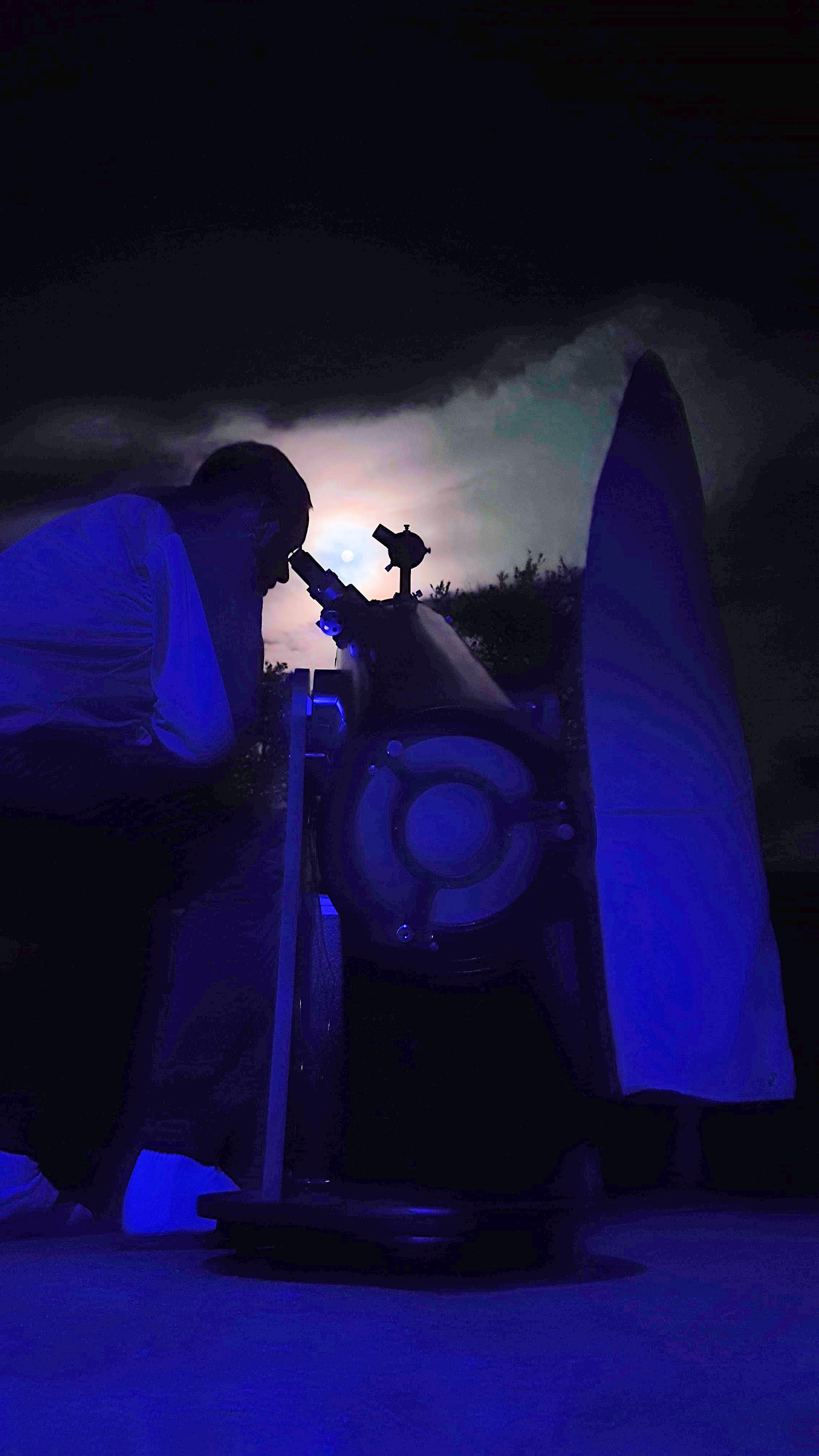

J'ai aussi acheté un double support... ...que je n'ai toujours pas installé malgré tout ce confinement !!!!
Une petite photo surexposée ou je suis assis sur une chaise pliante, même le télescope au zénith je peux rester assis :

En tout cas bien sympa la photo ! 😉

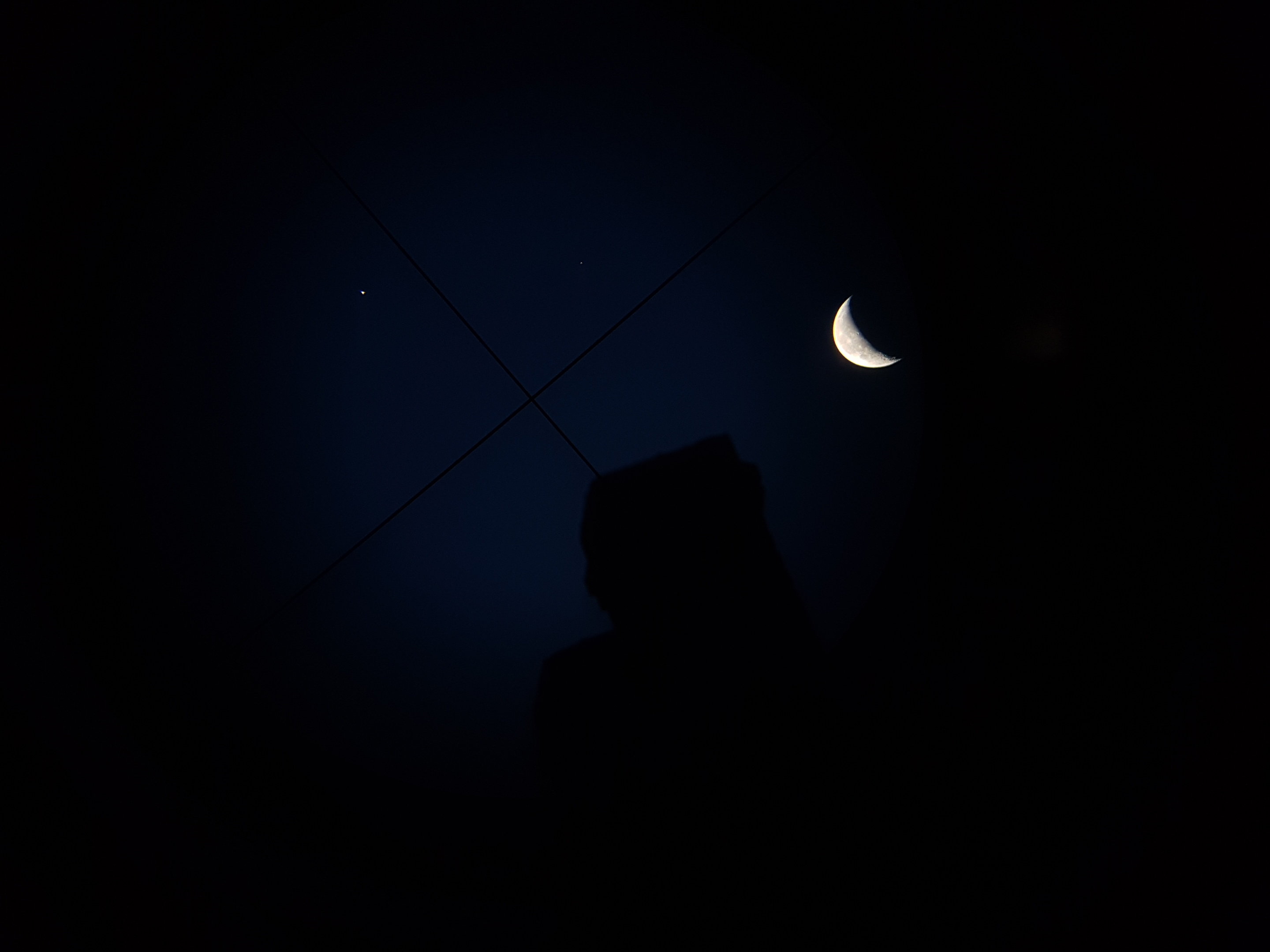

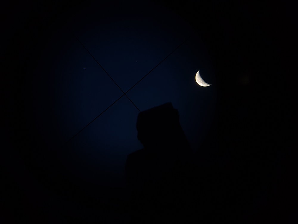

@Juniorbzh22 j'ai le chercheur Orion 9 x 50. L'image est normal (non inversée). Observant généralement en milieu péri urbain, je peux y voir en règle général les étoiles qu'il y a sur stellarium pour me guider d'étoiles en étoiles !!! Pas besoin de contre poids.
Pour vous donnez une idée du champs voici une photo prise avec un smartphone le 18 03 2020 à 06H20. (après il suffit de regarder sur stellarium pour voir le champs.
De la gauche vers la droite, Jupiter, Mars et la Lune.
945525350_20200318_064009JupiterMarsLunechercheur.thumb.jpg.752ea7a44e2f7a455b3e9a252a2298d8.jpg

Effectivement le rendu a l'air pas mal en 9x50 !
Le gros avantage c'est de rester près de l'oculaire et de ne quasiment pas bouger.
Pour ça +1 !
Quand j'irais à l'astronome dans 15 jours récupérer mon dobson je verrais les différents chercheurs et prendrais ma décision à ce moment.
En tout cas merci. 👍 Surtout la photo qui montre bien le rendu.
