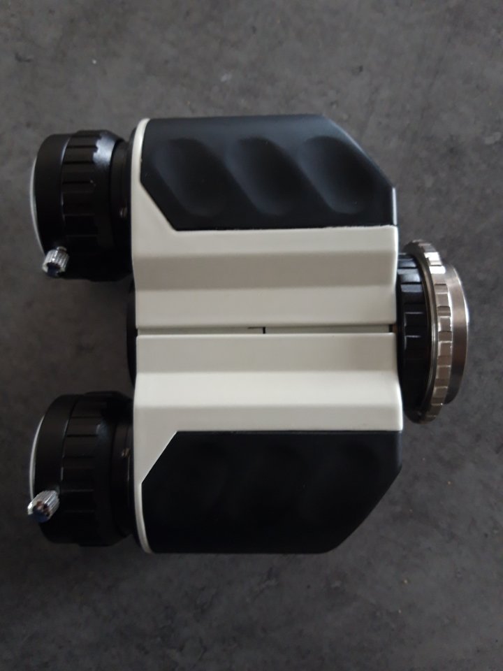

Oui, il existe une solution qui peut convenir avec comme assemblage :
- Maxbright I en nez T2,
- bague en T2 / microbaionnette Zeiss,
- TQC.
J'ai cette bague en T2 / microbaionnette Zeiss. J'ai testé et elle s'adapte parfaitement. Par contre elle va rallonger un peu le chemin optique.
Par contre, je n'ai pas tenté de démonter le nez T2 de la Maxbright I mais il ne me semble pas possible à cause de la différence de diamètre de mettre la micro-baionnette Zeiss de la Maxbright II et encore moins de mettre la bague T2/Micro-baionnette Zeiss dans le corps de la Maxbright I.
Pour les GPC classiques, tu peux toujours les mettre en sortie du RC.
Dans le montage que je te propose, rien n'empêche de mettre les GPC classiques dans le nez T2 de la Maxbright I.

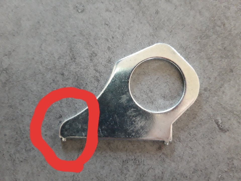

Le 29/05/2020 à 13:09, Fredjel a dit :
D’ailleurs, cette bague doit être enlevée pour que les ergots de l’outil fourni pour le changement de nez puissent s’enfoncer dans les trous qui sont partiellement masqués par cette bague.
non il suffit de positionner la bague plastique comme sur la photo, c'est pourquoi l'outil a des ergots pas de la même taille, le sens du détail baader...

il y a une heure, jpch84 a dit :
Non, il faut faire la photo de l'ensemble 😉. Car tu oublies de montrer que le deuxième trou est obstrué en partie par cette bague. Tu peux essayer de dévisser cette bague en n'utilisant que le seul trou accessible avec l'outil fourni mais tu risques de ripper.
Le diable est dans les détails.
En tous cas, chez moi, l'outil ne rentre pas dans les 2 trous avec la bague en place même en positionnant la bague comme sur ta photo. Mais j'ai réglé définitivement le problème en investissant dans un TQC.
Modifié par Fredjel

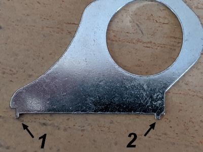

Etape 1 : placer en premier l'ergot 1 dans le trou demi obstrué, la forme particulière de cet ergot est faite pour ça.
Etape 2 : placer l'ergot 2 dans le trou opposé et libéré de la bague qu'on a fait tourner comme dans ma photo plus haut.
Et ça dévisse, no problémo...
Ça alors, nous n'avons pas le même outil! Je n'ai pas ce "décroché" sur la partie 1. Sacré Baader...
Forcément, chez moi, ça ne peut pas marcher.
J'ai décidément eu un exemplaire exceptionnel ! Mais je vais suivre ta photo jpch84 et mettre quelques coups de lime. C'est quand même dingue ce truc...

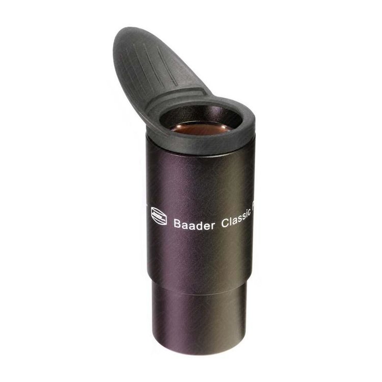

Si tu peux te permettre pour pas trop cher ; les 2 Baader Plossl 32 rendent vraiment très bien en bino 😲
Je les ai achetés chez https://www.loisirsplaisirs.com/baader-planetarium/3607-oculaire-baader-classic-plossl-32mm.html
Bien sûr que tu peux te permettre! :merci:Marty
Pat
Il y a 12 heures, macfly51 a dit :
Salut Mac,
Ils donnent quoi sur le critère de la transparence, en bino ?
Et au niveau rendu des couleurs : chauds ? Neutres ? ...
Les as-tu comparés à d'autres ?
Merci ! ;)
Hi Black (l'homme au 4.444 messages) ;)
J'avoue ne pas m'être acharné sur eux afin de réaliser un test poussé... Tout le monde ne naît pas @Subwoof ;)
Je les trouve particulièrement neutres, et mon appréhension quant à la coma (j'y suis très sensible.... Beurk !) s'est très vite envolée.
Toi, tu es en train de gratter l'amitié pour les essayer pendant les nuits du Causse noir...........:roflmao:
Je les ai aussi, c'est neutre, transparent, aucun soucis.

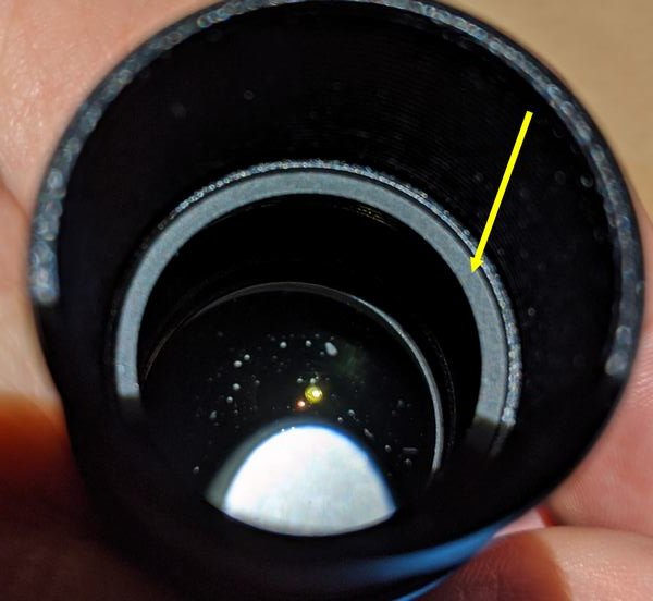

C'est les 32mm les plus confortables du marché, et pour cause, il y a une bague qui réduit le fieldstop à 24,1mm et donc il ne font plus que 43° de champ.
Certains enlève cette bague pour retrouver du champ mais les bords sont moins net et le confort devient équivalent aux autres 32mm.
il y a 10 minutes, jpch84 a dit :
Alors c'est étrange car je n'ai pas du tout l'impression d'être à l’étroit dedans... :?:
Edit : Je viens de vérifier et je ne vois pas de bague de fieldstop... Existerait-il plusieurs séries ?
Tu parles bien de ce modèle ?
Oculaire Baader Classic Plössl 32mm
Il y a 6 heures, jpch84 a dit :
J'ai aussi le même résultat de calcul : AFOV = fstop / foculaire x 57.3 = 24.1 / 32 x 57.3 = 43.15°, c'est effectivement un peu étroit en binoculaire, après sur le ciel ça reste acceptable si les bords sont parfaitement corrigés (sans retirer la bague du diaphragme de champ).
