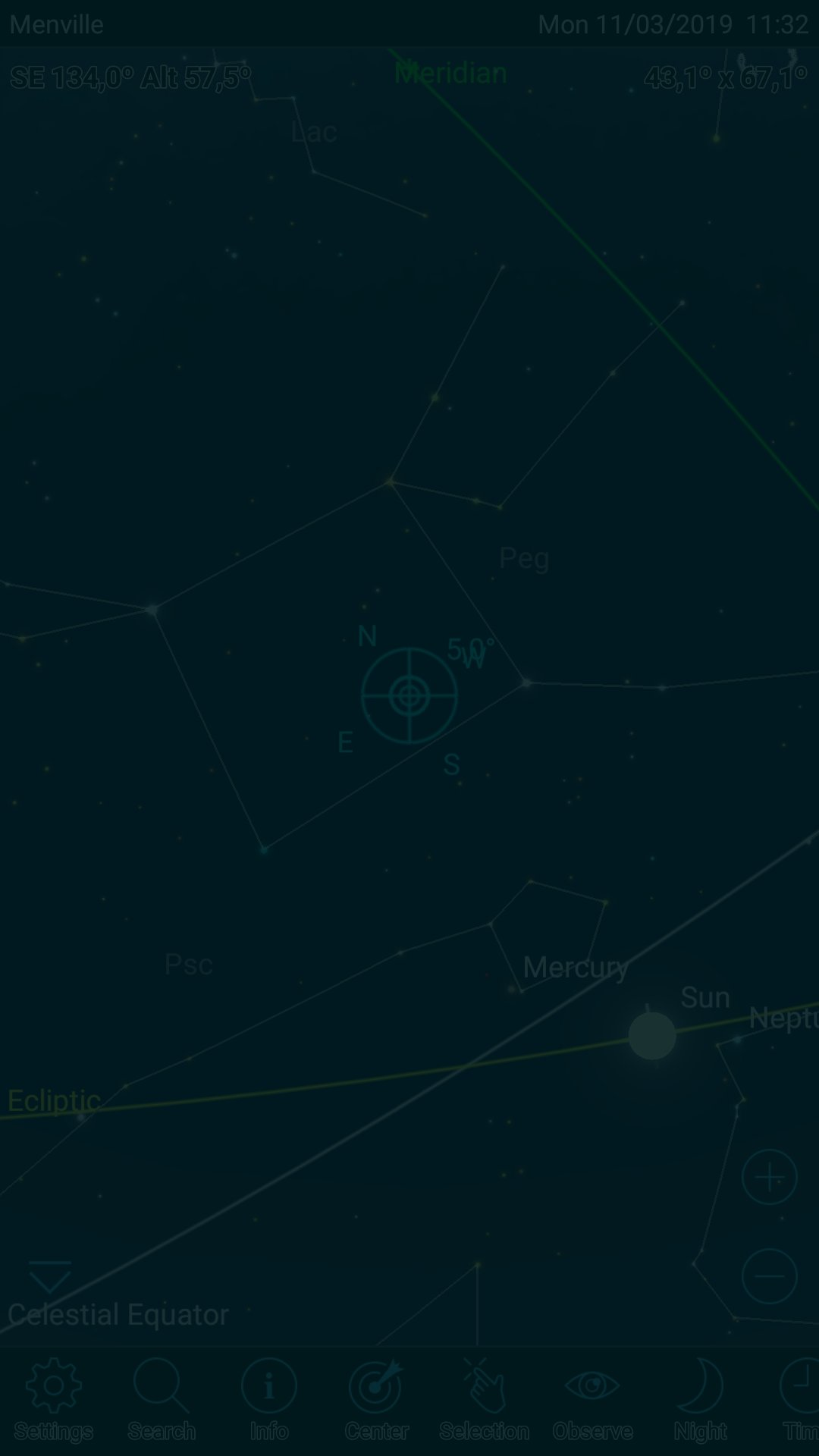

Voilà une copie de mon écran avec "skysafari" et "Mode Nuit"
A voir en vision nocturne.
je pense que cela ébloui moins qu'un papier blanc éclairé par une lampe même rouge.
Quand aux écrans d'ordi comme aide en visuel j'y crois pas ils sont toujours trop lumineux et parasite la vue.
