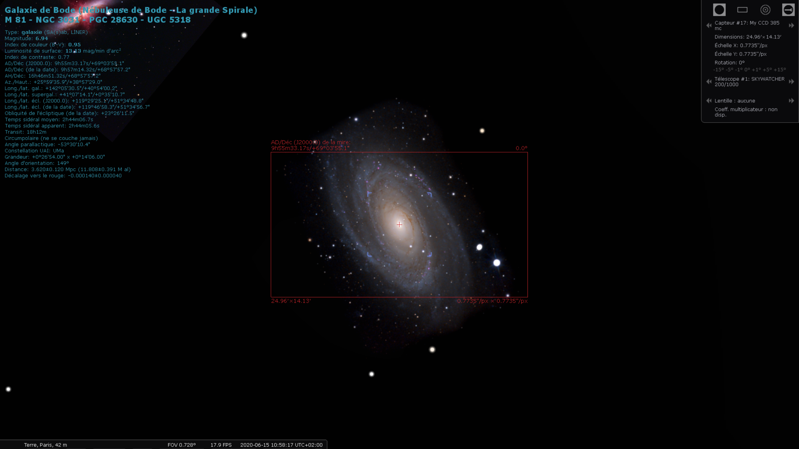

Je suis allé voir sur Astrobin, mais sur les photo de M81 par exemple, on ne voit jamais le setup. Donc je n'arrive pas à me faire une idée.

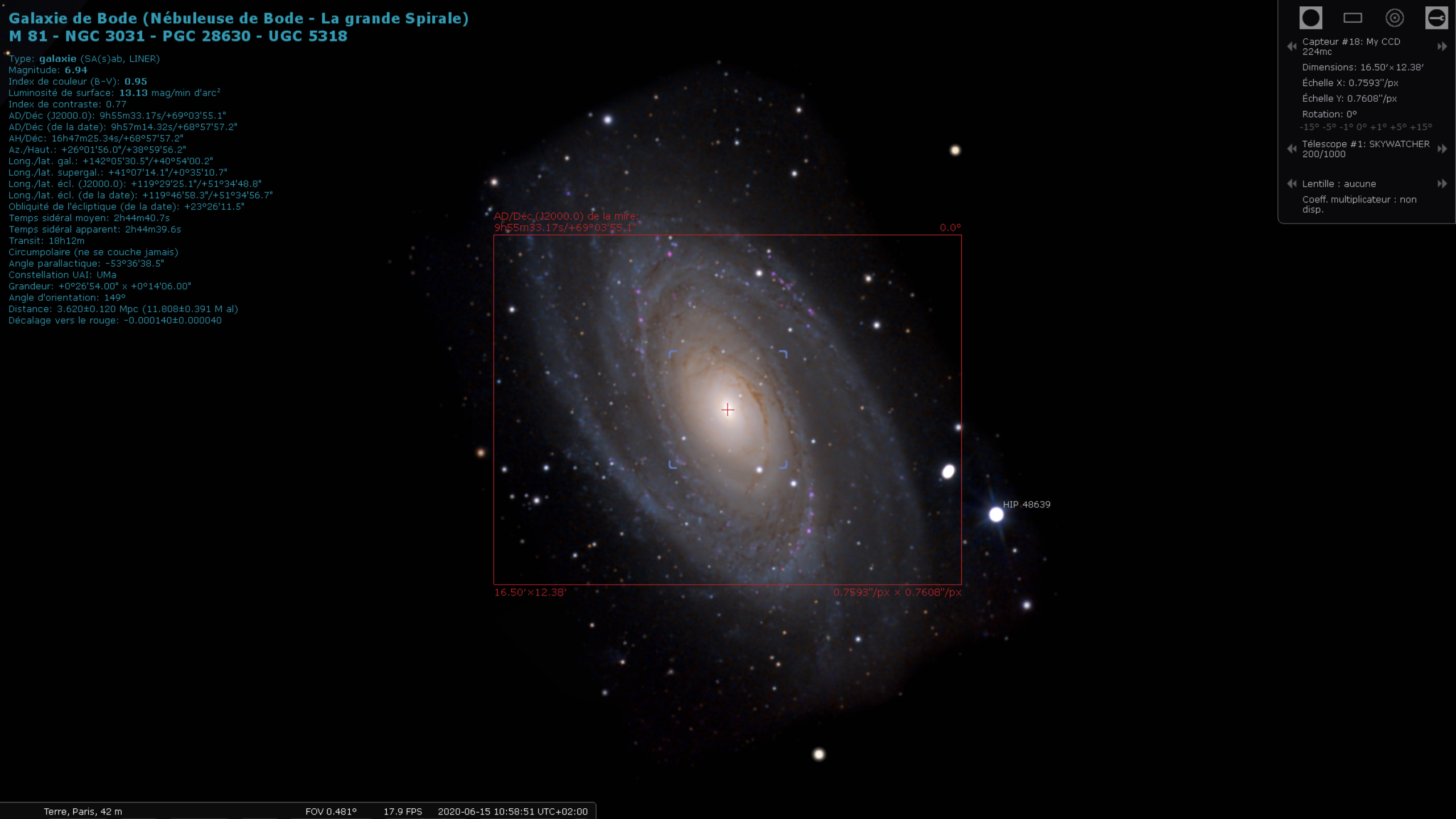

Sur Stellarium, j'ai tenté de mettre ma config (Skywatcher 200/1000) pour voir avec les 2 capteurs 224MC et 385MC sur M81 Voici ce que ça donne. Est-ce cohérent pour vous ?
224mc.thumb.png.829f6034547f2f5e33b6bf7c04180804.png385mc.thumb.png.817c9cf9d0bc2e96a9d6589bdfe815d3.png
 Si oui, comment faire pour voir "plus large" car là c'est énormément grossi ... Ca me parait bizarre que ça grossisse autant non ? Question bête d'ailleurs ... La caméra est directement fixée dans le "trou" (quel terme en fait ? :D) du téléscope ou il y a une possibilité pour le fixé après des oculaires barlow etc ? (oui oui question totale de débutant !).
C’est pas deconnant.
il y a une heure, dragonsky51 a dit :
Non, grande focale et petite capteur. C’est sur que si tu veux faire des grandes nébuleuses, un 200/1000 c’est pas adapté, et encore moins couplé à un tout petit capteur

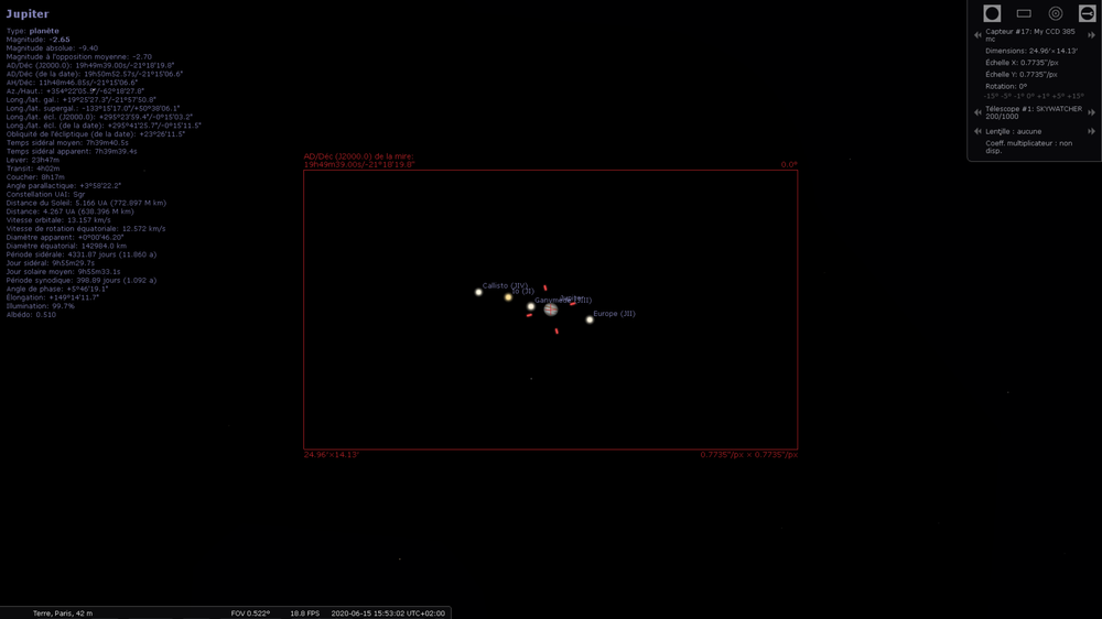

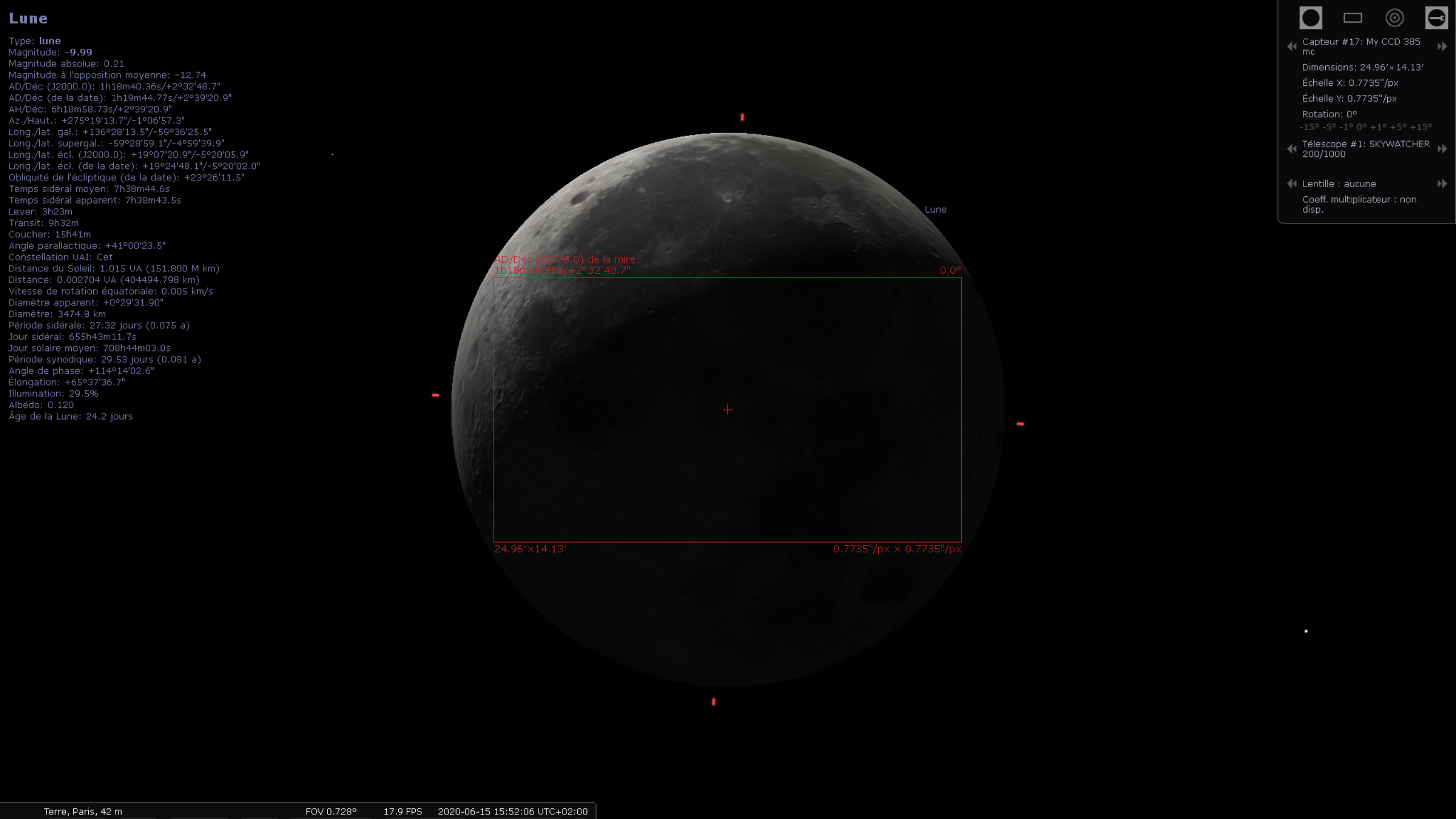

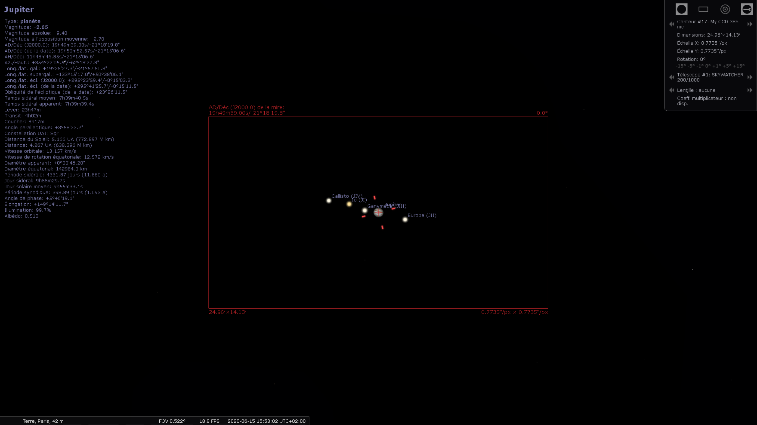

Pour La Lune et Jupiter voici ce que ça donnerait avec un 385 si j'ai bien compris (avec ça j'en serai satisfait déjà si on voyait quelques rayures sur Jupiter !) :
lune.thumb.png.b2cb1885c1481c78e6b3c18734e08b57.pngjupiter.thumb.png.1656ee375f3d40de03dbebbb884f2829.png
PS : En visuel, avec un 200/1000 je ne verrai jamais les rayures de Jupiter je présume ? :(

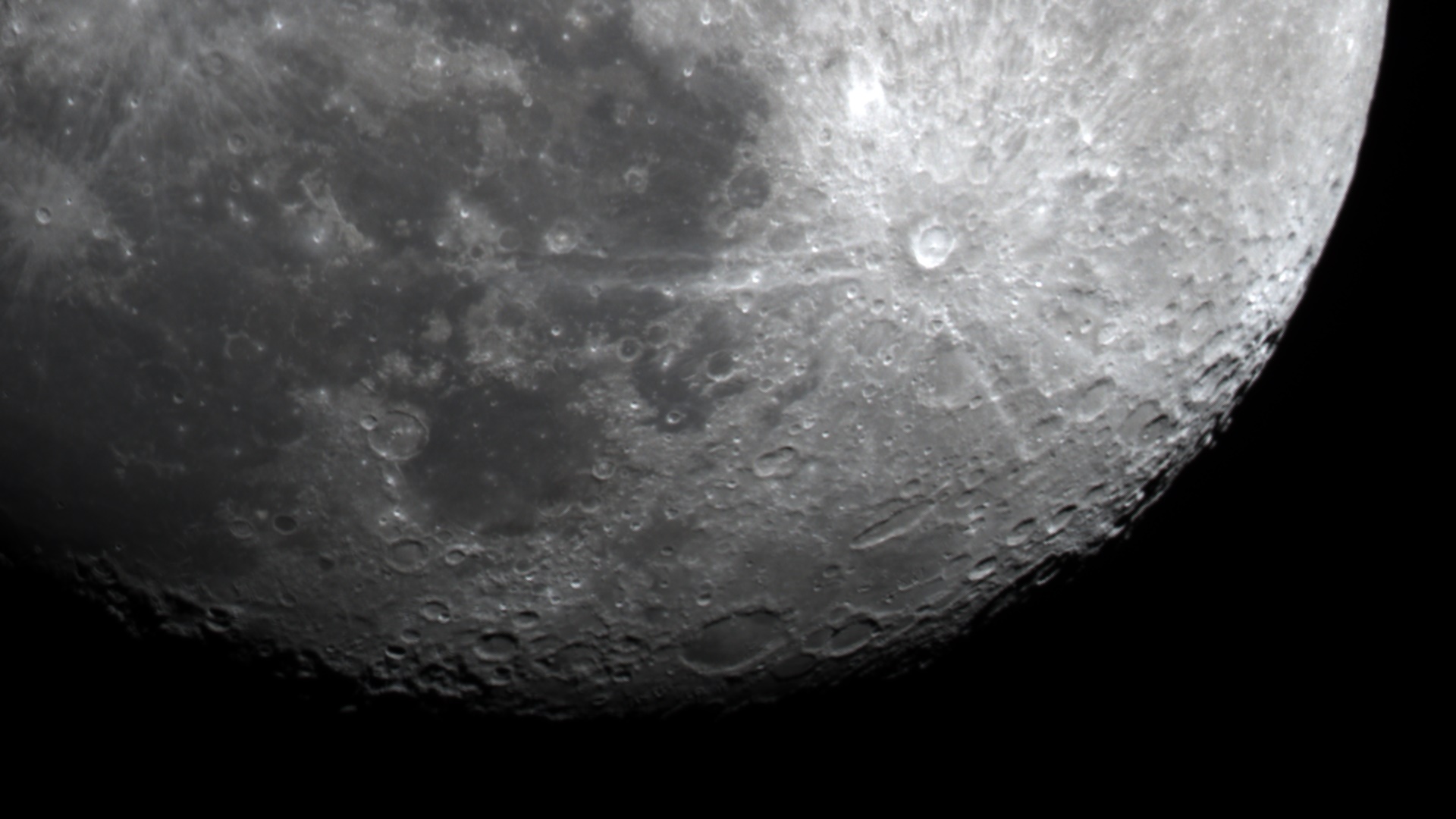

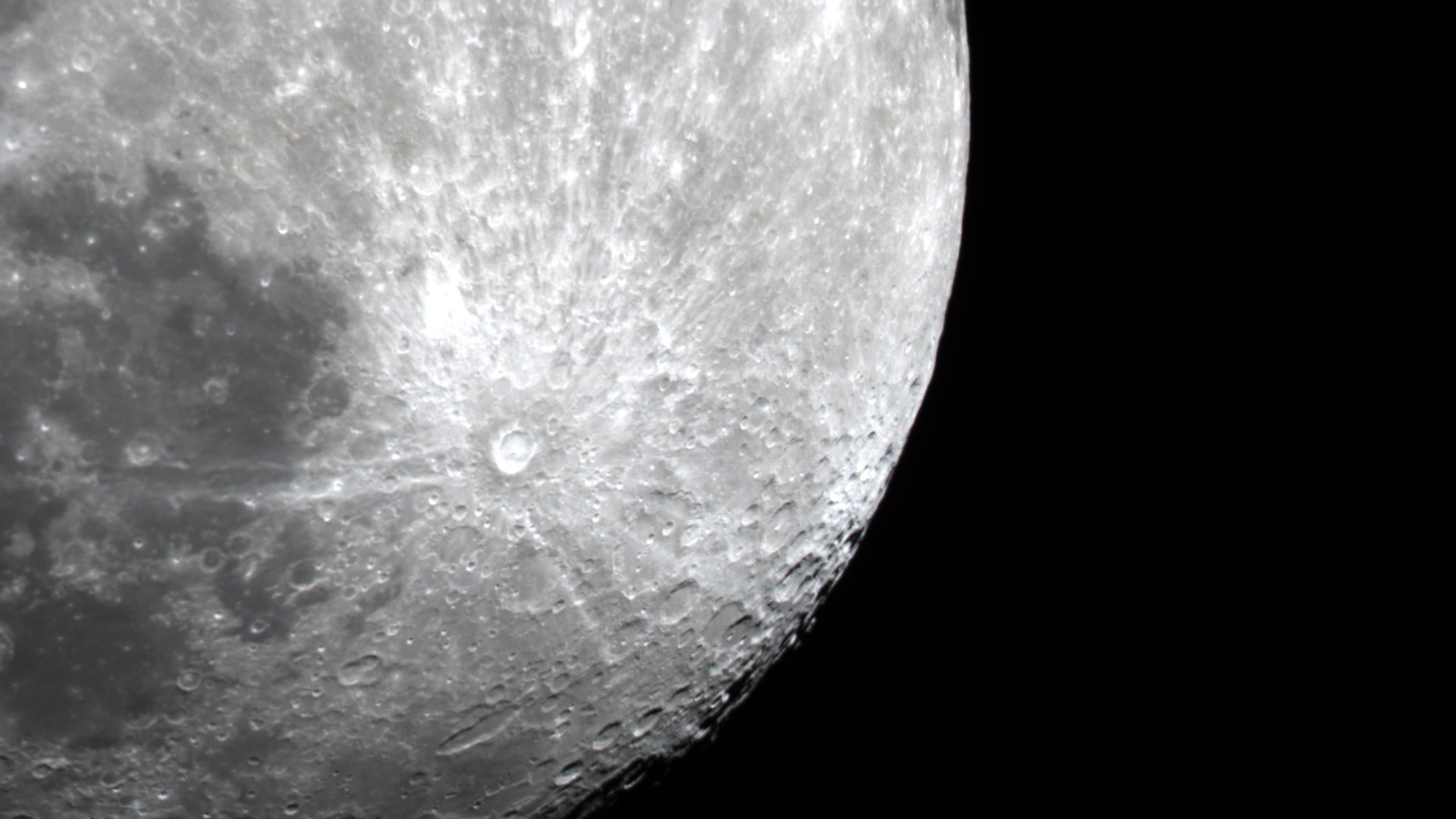

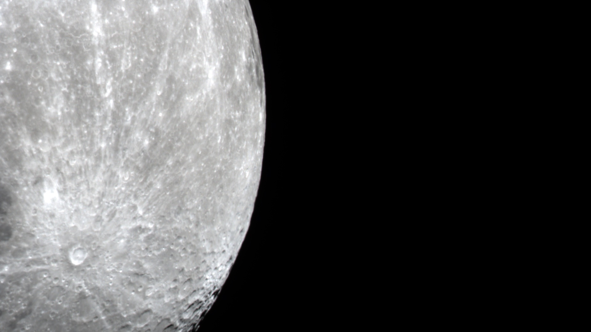

En bidouillant pas mal (effectivement avec la mise au point mais également l'exposition qui me faisait le cirque....), ça marche oufffff pas de casse pendant le voyage !!
1ères captures faites "à l'arrache" en ayant sorti le matériel sur un coup de chaud (pas de motorisation, pas de mise en station, etc.).
Pour une toute première on dira que ça ira hihi
