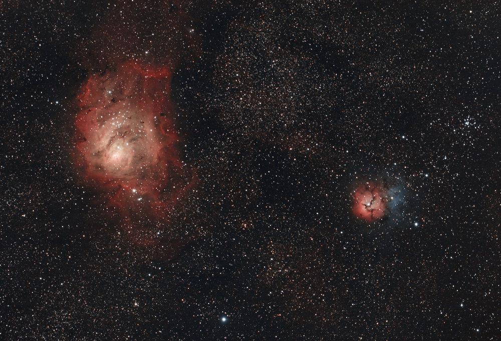

Salut tout le monde,
Voila mon 1er essai sur la Nébuleuse de la Lagune et du Trèfle que l'on ne présente plus :)
Pour les données techniques :
- TS photoline 80/560 + Réducteur/correcteur x0.79 + Canon 450D défiltré partiel + Filtre CLS + Sirius EQ G
- 52x 60" pour les lights / 100 bias / 30 darks et flats.
Je suis conscient qu'il reste encore pas mal de boulot pour obtenir de meilleur résultats notamment sur la mise au point et le suivi (la prochaine je tente l'autoguidage).
Je suis preneur de vos remarques ou idée pour m'améliorer.
Bon ciel à tous !
  • J'aime 16
  • Merci / Quelle qualité! 2
Je trouve le résultat très bon sans autoguidage
On ne voit pas de défaut de suivit au centre
Cordialement Daniel
Bravo, tu m'as donné envie: je la tente ce soir avec une config assez proche (72ED, 1300D défiltré, filtre CLS). Par contre je vais tenter de l'autoguidage (première fois pour moi).
Puis-je connaitre la qualité de ton ciel pour cette photo?
Nicolas

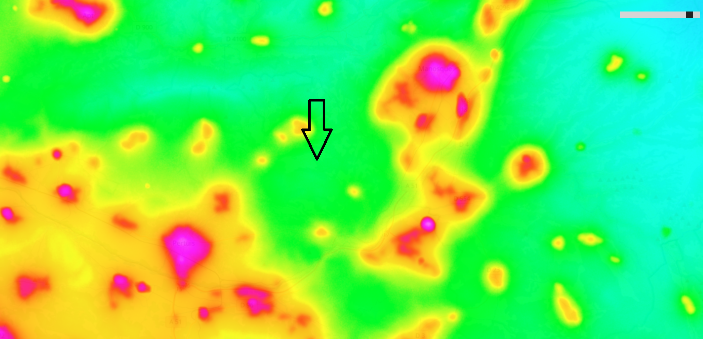

Pour la qualité du ciel j'ai un ciel de campagne malgré la proximité de ville de taille moyenne.
Ci-dessous l'image de la carte Avexx astrophoto :
Salut Julien, très belle photo! il y a effectivement un léger bougé en pleine résolution mais nul doute que ça va déchirer quand tu vas mettre en place l'autoguidage. Je suis en train de traiter ma M8M20 avec un set-up semblable au tien. Ton traitement est top et naturel, peut-être pour pinailler, tu sembles avoir un FDC légèrement rougeâtre. Peut-être en le désaturant un peu , tu gagnerais qqch?
