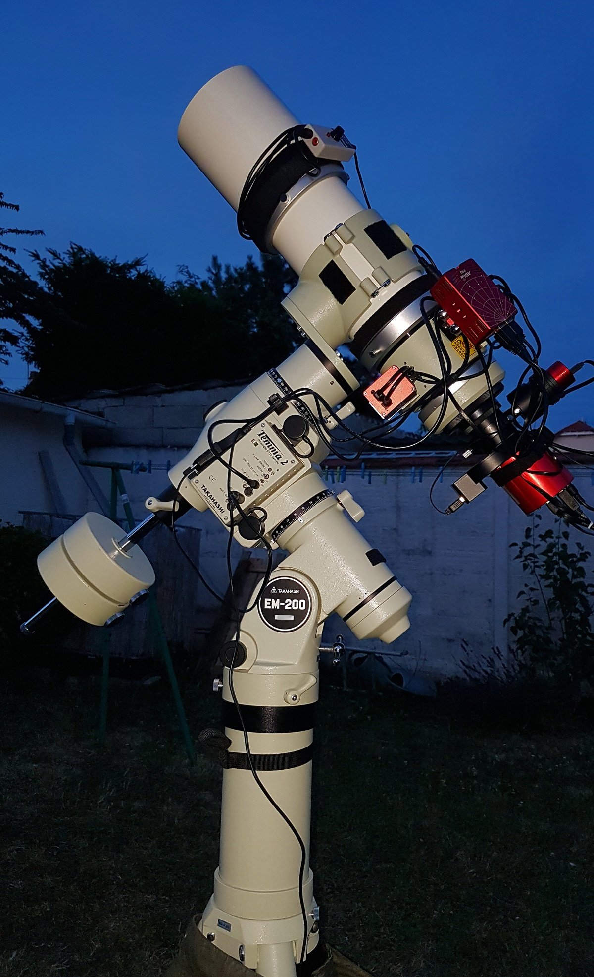

J'aime beaucoup le set-up de Colmic ci-joint  et j'envisage quelque chose d'équivalent car sa philosophie rapport plaisir/emmerdement me convient bien 😉

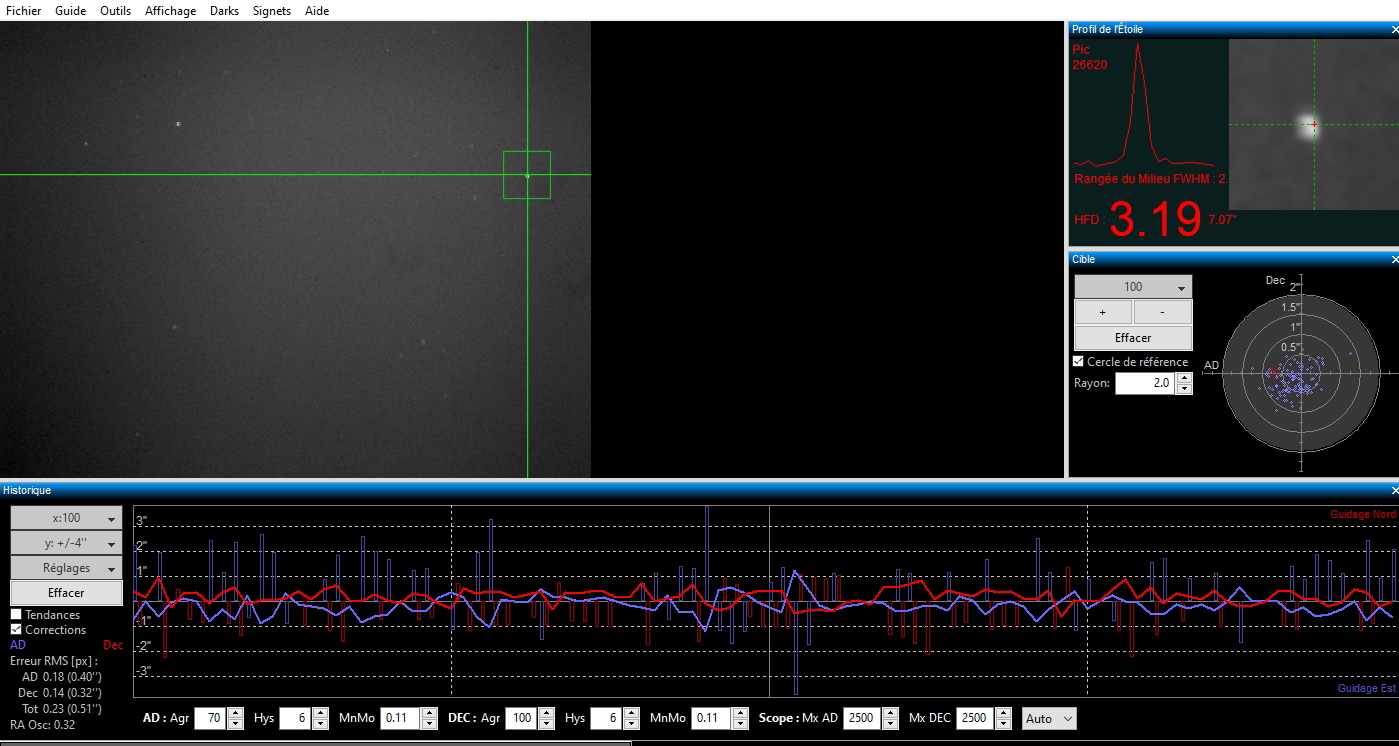

Ci joint mon guidage de début de session hier avant la nuit noire à 800mm de focale

Sur mon image de IC1396 faite avant hier, j'avais un guidage à 0.21" RMS en AD et 0.17" RMS en DEC (faut que je récupère le log pour montrer).

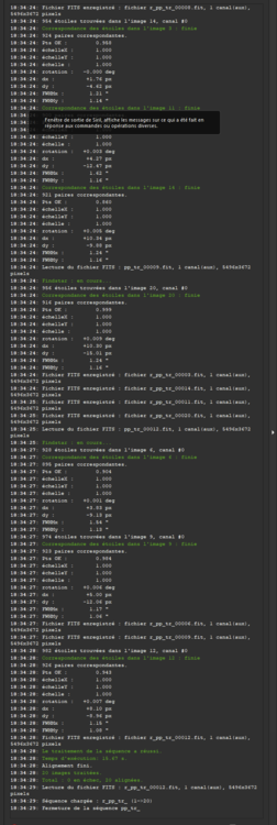

Au traitement SiriL, voici les FWHM des étoiles sur les poses... Ca laisse rêveur... Si seulement je pouvais avoir cette FWHM dans la Drôme, mais c'est pas le cas :(
Et ça avec guidage au DO au foyer, et 0.93" d'échantillonnage imageur.

Ah mais moi j'avais tout de suite solutionné ça avec un clic-lock Baader qui possède une bague de MAP fine ;)
On le voit sur la photo tout en haut.
