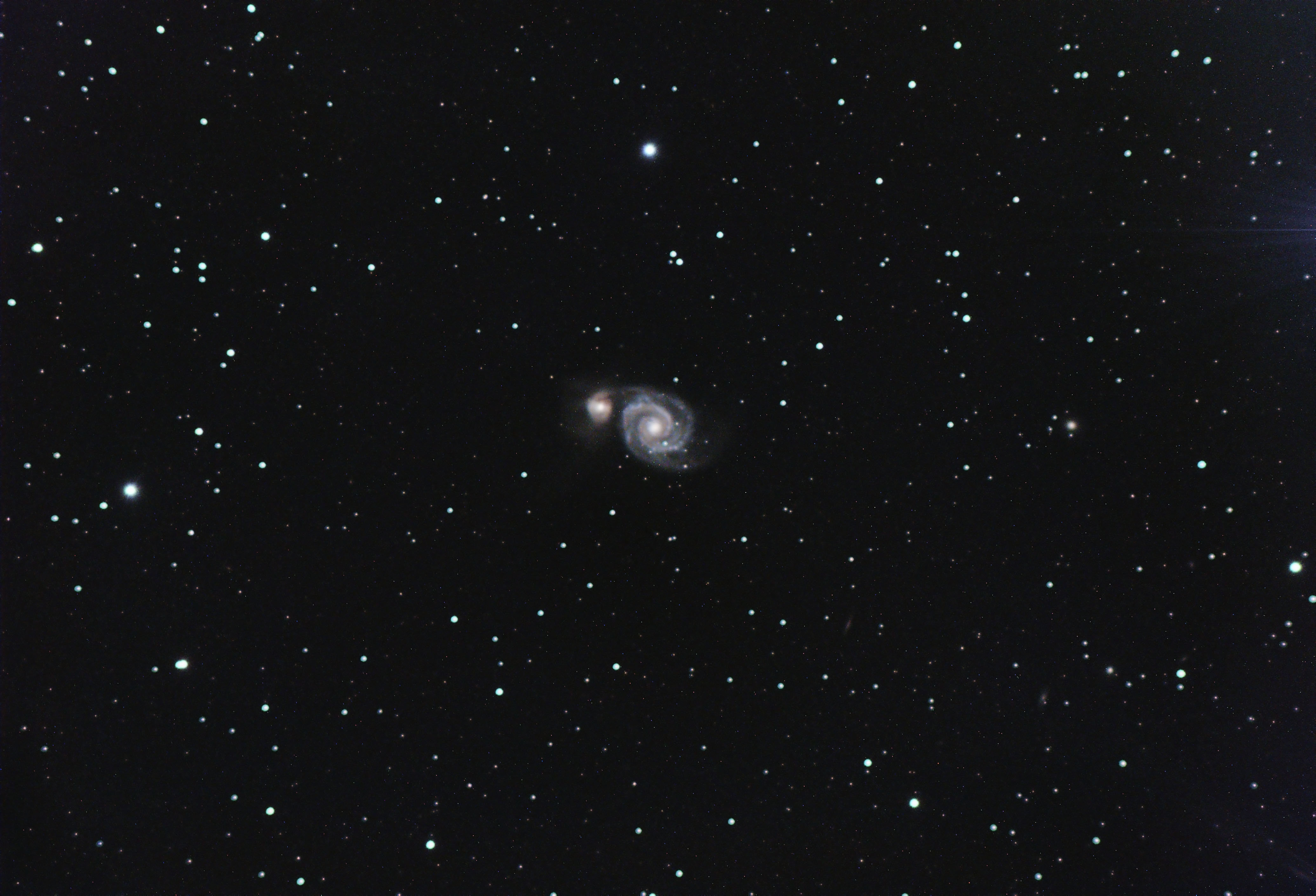

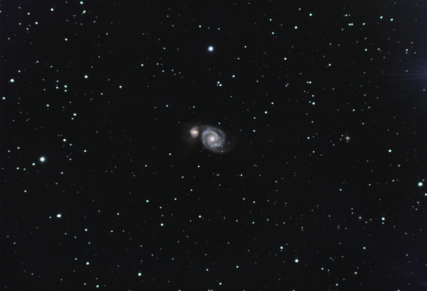

Est ce normal que j'obtienne cette image, pas mieux?
avec les caractéristiques suivantes:
Lunette APO 110mm/660mm + caméra ZWO 294MC refroidie
Monture EQ6
Suivi avec caméra Touptek 1200KMB sur lunette 80mm/480mm
Il y a 20 x 180sec (= 1heure!)
+ Flat + Dark + Offset.
Traitement avec Siril + photoshop....
Je trouve vraiment nulle comme image. Vos avis? que dois je changer?
En plus je trouve le centre trop lumineux
Merci de vos remarques.
il y a 21 minutes, Magnetix a dit :
Salut
Ben non, le résultat n'est pas à la hauteur de ce que tu devrais obtenir, même avec 1h de capture. Comme le dit Ymevel, c'est surement le traitement qui n'est pas optimum.
Pourrais tu néanmoins nous mettre une brute (même réduite si besoin) pour être sûr qu'il n'y a pas un problème au niveau des acquisitions ?
Et ensuite comment as tu traité ton stack? Notamment comment as tu étiré ton histogramme?
Sur ton image les étoiles semblent crameés et les tons sombres clipés, je pense que c'est a cette étape que ça a pu foirer

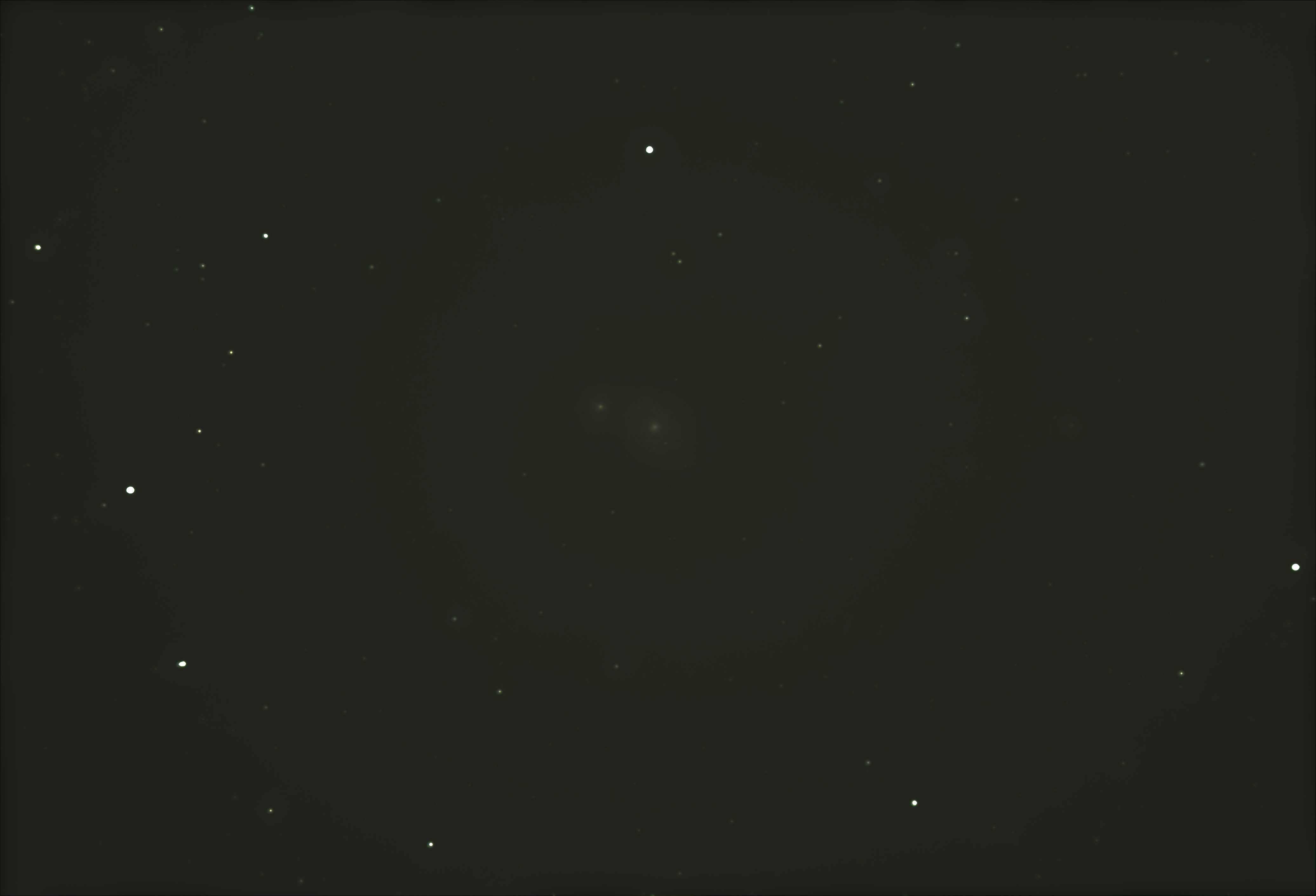

Voici une image brute (la .fit originale fait 22Mo, j'ai un peu compressé)
durée 180sec. Bin1, gain 120 avec la 294MC
J'ai peut être merdé sur l'histogramme et les niveaux.

il y a 16 minutes, Magnetix a dit :
Sous Siril, j'ai suivi le tuto "https://www.lestrucsduciel.com/siril-traitez-le-ciel-profond-sous-linux/"
classisque, création offset, dark maitre, puis flat maitre.
pre-traitement des images, dématriçage, alignement et empilement
et ensuite? quel traitement à tu fait? parce que là il y en manque un morceau ;)
Il faut etirer ton histogramme comme le dit Ymevel, ensuite traiter tout ça dans un soft de ton choix (lightroom, photoshop ou autre).
j'ai l'impression que c'est cette partie post traitement qu'il te manque, le ciel est noir de chez noir, on sent qu'il y a du détail mais il n'est pas révélé.
M51 etait à peu pret à 30° de hauteur.  Correcte je pense.
Après le post traitement, j'ai essayé de jouer avec les curseurs, avec photoshop, mais quelque chose doit m'échapper
Il n'y a même pas une once de couleur !!! Même pas de pixels chauds qui apparait.

Voila une photo version intégrale:
http://lfma.orionis.org/Light_ASIImg_180sec_Bin1_-10.0C_gain120_2020-08-08_235011_frame0009.zip
Apparemment, sur la 294 je n'ai pas vu de réglage d'offset, juste le gain?
J'utilise ASIStudio, Deep Sky Imagine.
J'ai chargé (non sans mal) ton fichier zip mais lorsque je le décompresse, c'est encore une archive cpgz. En plus, lorsque tu compresses une image, il y a de la perte.
Mets nous une brute, une brute de chez brutes !!!

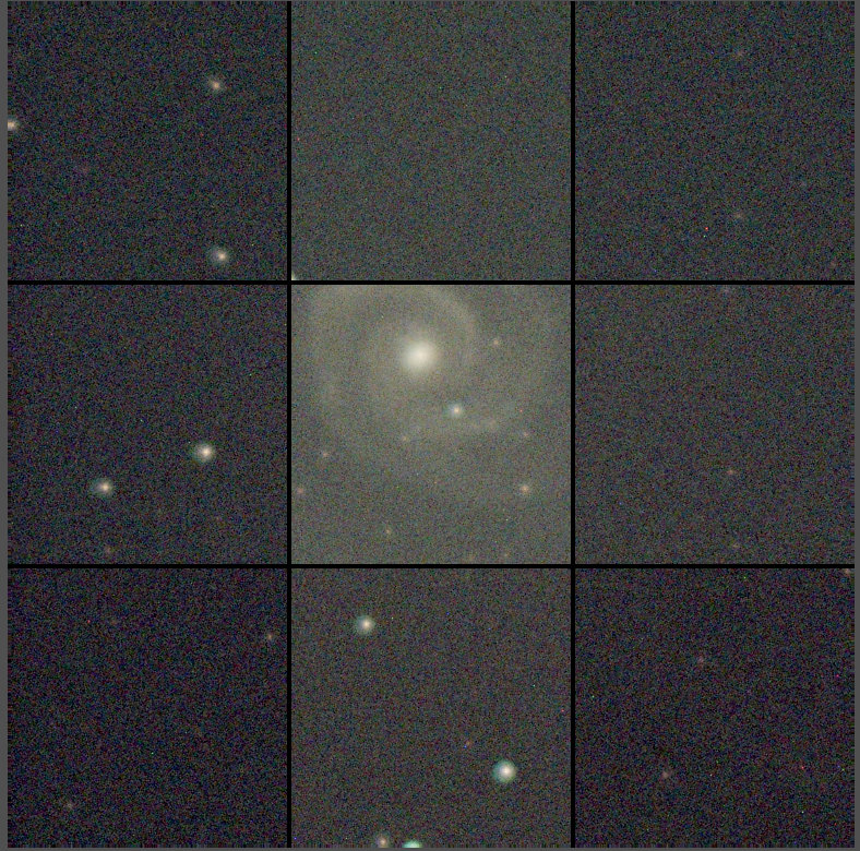

Voila ce que donne une analyse rapide de ta brute avec Pixinsight (mosaïque).  Les étoiles sont un peu baveuse, mais ce n'est pas ce qui conditionne ton résultat :
Je pense que c'est au traitement qu'il y a le principal problème. Mais comme je n'utilise pas (mais ça ne saurait tarder) SIRIL, je ne sais pas te dire où est le problème.
Néanmoins, avec une 294C, je pense que tu devrais obtenir un meilleur résultat au niveau des brutes.

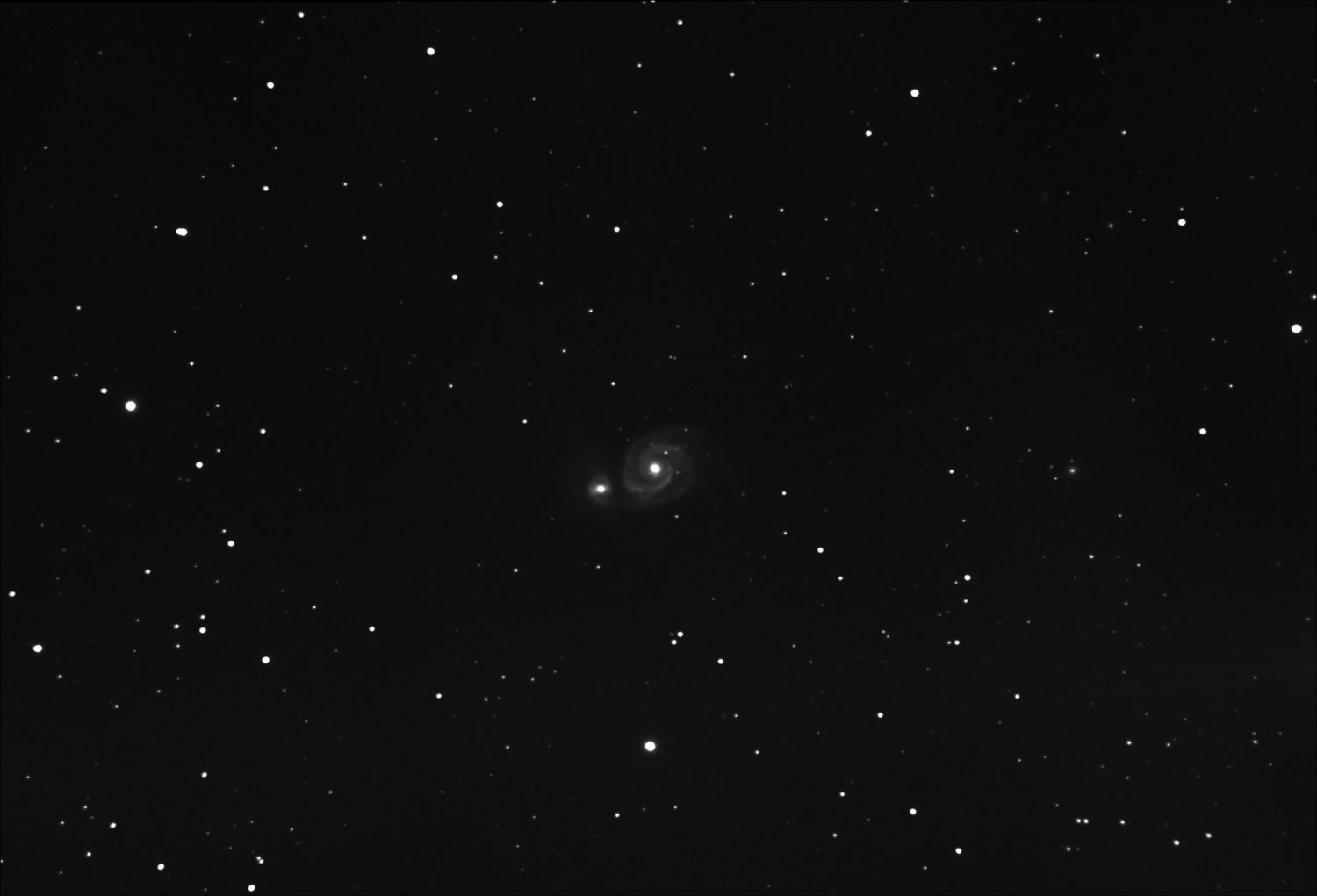

A titre de comparaison (mais vraiment de loin), regardes ce qu'obtiens Steph_2.0 avec sa 294C. Bon, il a aussi un newton de 300 (14 fois plus de surface collectrice qu'une 80 !), ça permet effectivement de ramasser nettement plus de lumière qu'une lulu de 80. Mais ces images sont en général un cumul de quelques poses pour un total de 5mn :
