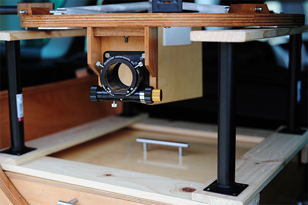

Juste une remarque concernant l'inconvénient du mono anneau mentionné par spica2000, pour le transport j'avais bricolé un support à partir de 6 planchettes en bois récupérées déjà prédécoupées chez IKEA et de 4 pieds de liaisons pour meuble chez Leroy (2 € je crois), des pièces de bois collées sur le dessus empêchent l'anneau de bouger pendant le transport c'est hyper stable. Au final ça prend pas plus de place que la cage double anneau qui repose aussi sur le dessus.
je trouve que ta solution illustre bien le problème:
ce support prend la même place qu'une cage double anneau mais tu n'as pas la cage double anneaux. Du coup, tu te tapes des tubes serruriers d'autant plus long...
la cage mono anneau avec araignée tendue, c'est surtout plus simple à fabriquer...mais à l'usage, bof.
elle aurait une araignée pyramidale, mon opinion serait toute différente.
Ok c'est plutôt la longueur des barres qui te poses problème :)
Tu peux les couper (ou les faire couper par DF) pour y installer un système à vis ? comme ci-dessous

sinon pour transporter la cage de mon DF dans le coffre, j'ai fini par trouver une formule très satisfaisante: je la retourne secondaire en l'air, posée et sanglée sur la boîte à miroir. Ca marche très bien car vu le poids du primaire, je suis obligé de le transporter dans une caisse à part.
Reste qu'au moment de sortir tout ça, il me faut trouver comment câler l'anneau, le temps d'assembler le puzzle. Et objectivement, le secondaire est moins bien protégé qu'avec un double anneau.
Ensuite pour un 560 ouvert à 3,6 donc 2016mm de focale, les tubes du serrurier dépassent un peu dans le siège passager d'un break 308. Par ailleurs, je ne voudrais pour rien au monde sacrifier à la rigidité du bestiau  (son très gros atout) en coupant les tubes carbones, solution que j'ai pourtant adoptée pour un 355 destiné au voyage en avion et de fabrication personnelle.
Sur un 400 qu'on peut supposer ouvert à 4, il n'y a plus ce problème sauf si la voiture est une clio par exemple.

Effectivement pas bête de le retourner, avec un autre support moins haut que le mien on peut encore diminuer la hauteur de l'empilement (notez le grand espace que j'avais laissé entre le secondaire et la boite à miroir) pour être bien plus bas qu'avec une cage double anneau pour ceux qui ont des petits coffres :)
  Le 27/09/2020 à 06:07, spica2000 a dit :
Voir davantage
Ben alors tu peux utiliser le support que j'ai montré en photo il me sert à la fois au calage de la cage du secondaire pendant le transport mais aussi au moment du montage où je peux le laisser dessus le temps de verrouiller les barres sur la structure.
Voir davantage
Si c'est bien fait je ne suis pas certain que tu y perdrai question rigidité mais bon ... (tu as constaté un soucis sur ton 355mm ? Et quel était le diamètre des barres ?) Sinon tu n'a pas essayé de les mettre sur des barres de toit ? C'est vraie qu'à partir d'une certaine longueur sur de très gros diamètres comme le tien cela pose un soucis de transport.
Nano: comme je l'ai écrit ma comparaison ne peut pas être totalement objective car il ne s'agit que de l'avis d'une personne (même si je relate aussi en partie l'avis des propriétaires). Et surtout, je compare des bestiaux qui n'ont pas exactement le même primaire.
JG: j'ai bien la boîte de protection du secondaire mais elle protège selon moi, principalement des rayures et des éclats, ce qui est déjà pas mal. Mais en cas de choc, il va quand même se répercuter sur le secondaire. Dans ce cas, je trouve que ca risque plus de tirer sur le collage et l'araignée qu'avec un double anneau. On risque de devoir alors rerégler le secondaire au montage...

Ah justement dans la ma boite j'y avais mis des feutres autocollant aux points de contact du miroir pour plus de sécurité, après dans ma solution de support, le secondaire se retrouve à l'intérieur il suffit de rajouter des parois si l'on est frileux et rien ne peut le télescoper si je puis dire ... :D Après tout cela est théorique je n'ai personnellement jamais vu mon secondaire se dérégler d'une quelconque manière au transport et je crois que ce sera la même chose pour d'autres structures concurrentes.
effectivement avec l'âge, je deviens frileux mais aussi plus expérimenté. Faut bien un avantage...il est maigre, je le concède.
ben quand tu en es là, tu as fini par construire ce qui ressemble fortement à une cage double anneau 🙂
J'aime bien ton retour d'expérience Spica, c'est efficace et précis  👍
Je ne m'attendais pas à voir du DF à cette position sur la majorité des postes.
Si je reprend tes items, ceux qui me tiennes le plus à cœur (bien que j'ai envi de te dire tous ;)) sont, la stabilité, l'équilibrage et la douceur des mouvements.

  Le 27/09/2020 à 06:00, Nanospit a dit :
Clairement il faut privilégier l'anneau double cage pour le secondaire.
Voir davantage
Ok, pour une meilleure résistance et facilité de rangement finalement.
Merci à vous pour les retours et partages, 🙏

  Le 26/09/2020 à 21:15, spica2000 a dit :
j'ai eu l'occasion de zieuter  dans un DF 560 que je viens d'acquérir d'occasion, un Taurus 508, trois SD entre 406 et 350 si ma mémoire est bonne et un 450 Canopus de Summerian, ainsi que de comparer leur conception.
Voir davantage
Comment tient la collimation pour différentes hauteurs de pointage sur tous ces modèles?
c'est bien sûr un point fondamental, mais je ne me suis occupé que de la colimation du mien. Donc pour les autres, je ne sais pas.
Le mien, le DF 560 ne tient pas la collimation dans les tolérances requises selon le site altaz, soit environ 0,7mm poir un f/d 3,6. Cause classique: rotation du secondaire entre zénith et disons 30°. De 30° à l'horizon, ca ne bouge plus.  L'araignée ne semble pas en cause mais plutôt le système de friction entre le support secondaire et l'araignée. Il est possible que je n'aie pas assez serré les vis de colim. Et il faut dire que le secondaire est bien lourd et que je ne maîtrise pas encore totalement la bête.
  Le 28/09/2020 à 20:42, spica2000 a dit :
Voir davantage
Effectivement ça vaut le coup d'essayer. Sur mon 400 version simpliste ça avait marché sur le secondaire. Sur la structure lightbridge, les vis de blocage du primaire permettait aussi de bloquer le barillet en position colimatée.
