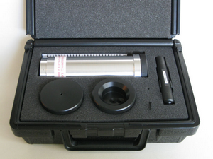

Pour moi qui ai à peu près tout essayé je ne retiendrai que 2 solutions :
1. le laser barlowté de chez Howie Glatter tu n'as besoin pour ça que du laser en 2" et de la lentille (barlow) à visser dessus.
2. le combo BlackCat + autocolimateur de chez CatsEye
Je préfère nettement le second car pas de piles c'est un système passif qui multiplie (grossi) les erreurs d'alignement (PAE) par 4 donc le réglage est plus fin que tout ce qui existe actuellement (détection d'erreur de centrage de 0.03mm), tu peux changer la pastille de collimation par celle (jaune) recommandé par Catseye mais ce n'est pas une obligation car le système est aussi précis avec des pastilles donut classique (je l'utilise sur mon Orion XT).

Combinaison intéressante (inspirés des collimateurs laser Howie Glatter et du BlackCat):
https://www.365astronomy.com/Farpoint-1.25-Laser-Collimator-and-1.25-Cheshire-Kit.html
À combiner avec un adaptateur 2"-1,25" vraiment bon (Howie Glatter Parallizer ou Baader Push-Fix) pour éviter un serrage incertain dans PO 2". Il y a une version 2" mais plus chère.

Merci encore une fois pour tes précieux conseils. Je pense m'orienter vers le cats eye même s'il est plus contraignant (démontage du primaire, vérification de l'angle du po, etc...). Peux tu me dire quel kit je dois choisir parmi ceux proposés? Je m'y perds:
https://www.firstlightoptics.com/catseye-collimation-tools.html
J'avais pris la valisette complète à l'époque ne sachant pas ce qui me serait plus utile.
Maintenant je sais que le strict nécessaire est le BlackCat et le XLKP (autocollimateur à 2 trous) ce sont ces 2 outils qu'il faut utiliser en alternance pour faire converger la collimation (voir la méthode CatsEye), le premier trou grossi l'erreur x4 et le second x8. Après le Teletube c'est un outil très sophistiqué pour pas grand chose il te permet d'orienter correctement le secondaire mais on le réutilise rarement car la précision requise n'est pas non plus vitale dans ce cas.
Tu n'es absolument pas obligé de prendre la pastille qui va avec car cette méthode de collimation marche très bien aussi avec une pastille classique ! Après c'est sûr que les nouvelles pastilles peuvent aider aussi à mieux apprécier visuellement la superposition des réflexions. Vérifier l'angle du PO n'est pas une nécessité Sixela l'a expliqué plus haut (il me semble ?), les allemands utilisent des dobsons avec des PO fortement inclinés ;)

Objectivement le HG + Tublug est le plus pratique, après le laser HG c'est un laser finement usiné qui garantie qu'il pointera dans la même direction à chaque insertion / rotation dans le porte oculaire et cela a évidement un prix qui n'est pas celui du laser lambda utilisé par beaucoup ici avec plus ou moins de bonheur.
J'ai fini par opter pour le Catseye à la place du HG car je ne voulais pas dépendre des piles et je trouvais l'utilisation de XLKP + Blackcat pas plus chronophage au final, c'est sûr qu'il faut quitter les yeux du PO pour tourner les vis de collimation du primaire mais avec l'habitude on sais quoi faire, enfin entre chaque sortie (si pas de démontage) le réglage consiste en quelque micro tours de vis au niveau du secondaire. Une certitude ayant eu les 2 en mains j'ai pu constater que l'un donne rigoureusement le même résultat que l'autre hormis que le Catseye va encore plus loin question précision (alignement des réflexion secondaires du second trou).
