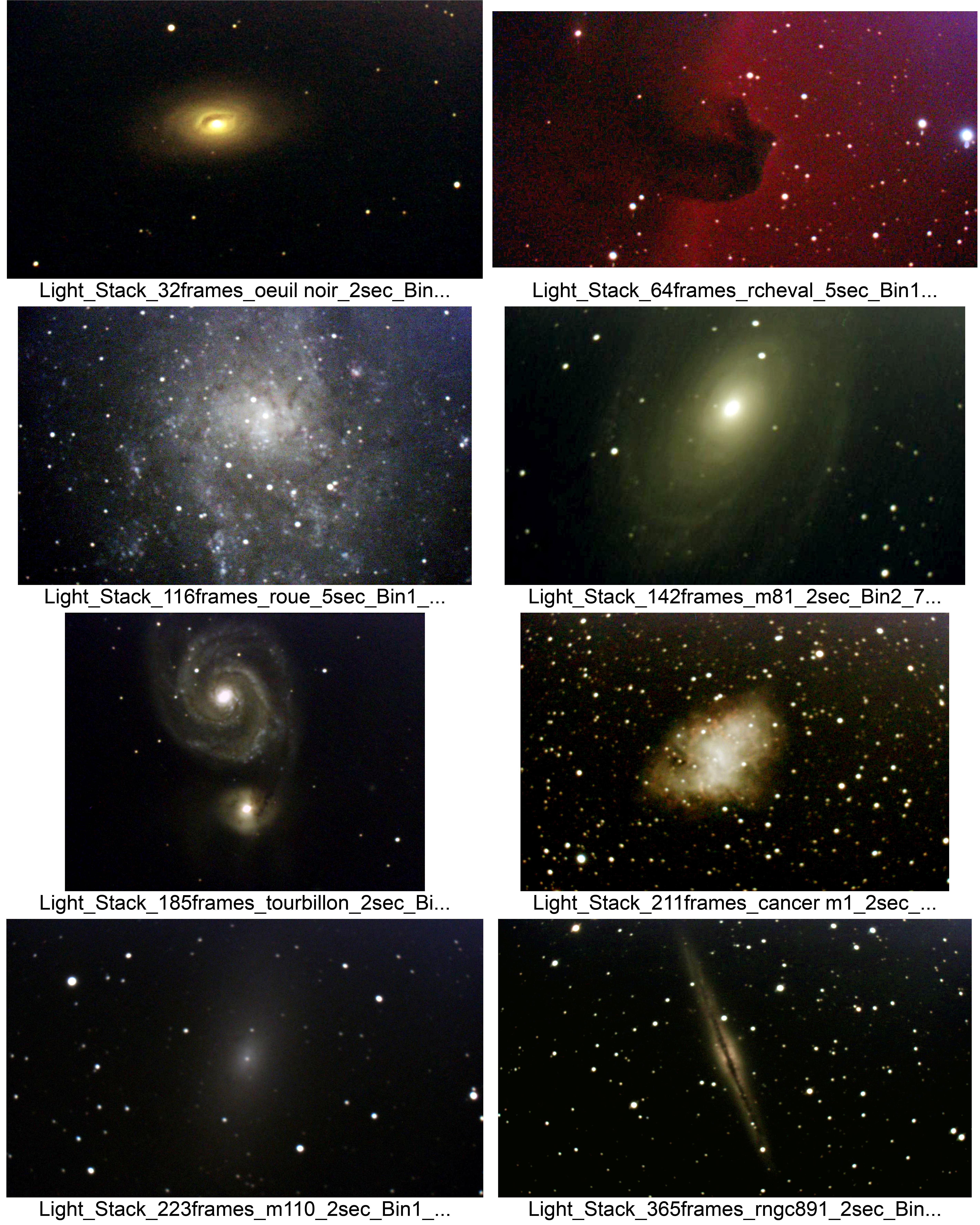

Le visuel assisté va tout de suite t ouvrir de nouveaux horizons, j'ai pris mon nouveau scope pour faire du planétaire, mais depuis qlq semaines difficile le planétaire à part mars. Je me suis donc essayé au visuel assisté, et j'ai attrapé le virus, ma caméra une asi 385mc est dédié à l'imagerie planétaire, j'ai pu faire pendant les rares x ou le ciel le permettait des observation sympa. Bien que je ne maitrise pas mon matos (mise en stations assez nulles et je suis pas trés doué avec les logiciels d'acquisition). Je te conseille si tu n'a pas encore pris de caméra de prendre une caméra cp qui, le cas échéant de permettra également de faire du planétaire, si tu prends une zwo asi, tu la trouvera beaucoup moins chère directement chez zwo, ou sur Aliexpress, que dans les magasins à genève ou en france. Je viens de commander une 533, pour le confort d'une caméra refroidie, et pour avoir beaucoup plus de champs, bien que ma 385 à été acheté il y a a peine 3 mois.
Si tu te decide à quitter la ville pour aller sur les pentes du salève n hésite pas a prendre contact, c 'est toujours sympa les soirée astro a plusieurs
je te met une planche réalisé sur une soirée, dans des conditions loin d'être idéale
