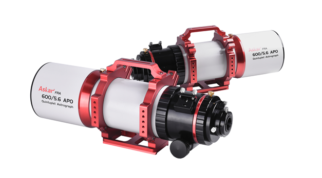

ASKARLens FRA600 (English, google traduit ci dessous, j'ai laissé car des 'tites pépite dans la traduction...)
Aujourd’hui Sharpstar  annonce le plus récent ajout à sa série Askar FRA, l’Askar FRA600/5.6.  Suite à l’excellente performance optique de sa première FRA400/5.6, le FRA600/5.6 est une évolution de la série FRA, un objectif amélioré aune ouverture de 108mm et une longueur focale de 600mm, le f/ratio est toujours f/5.6, et le cercle d’image est 66mm dépasser le cadre complet!
Ce réfractaire fra600 quintuplet est également construit sur un design Petzval, offrant un triplet avant et doublet arrière lentille construite de 5 éléments, comprend deux éléments ED. Cette combinaison offre un haut niveau de performance apochromatique pour l’astroimagerie.
Avec une conception optique merveilleuse, le télescope FRA600 fournit un cercle d’image de 66 mm pour assurer une excellente forme d’étoile sur l’ensemble du champ plat tout en contrôlant l’aberration chromatique, minimisant la distorsion.
Les deux lentilles dans le groupe arrière ont un diamètre de 80mm, réduit effectivement l’occurrence de l’éclairage de champ diminué. Avec la fabrication de lentilles de précision, il obtient théoriquement optimale étoiles de pinpoint, vous apportant magnifiquement étoiles rondes et l’image de détail propre.
Le FRA600 est équipé d’un grand rack de 4,2 pouces et de la mise au point et comprend le bouton de micro-réglage standard 1:10, le focuser soulever la charge utile à un niveau pro, offre un fonctionnement en douceur lorsque l’équipement d’imagerie lourde et accessoires sont attachés, sans glisser, devient une mise à niveau de performance.
Le focuser permet plusieurs threads de connexion. Askar offre un tube d’extension conique standard avec M54x0.75 et M48x0.85 fil pour connecter divers équipements de photographie.
Mécaniquement, le FRA600 a un diamètre de tube de 120mm et un bouclier de rosée rétractable. Avec le bouclier de rosée rétracté, la longueur totale est seulement 493mm, ce qui en fait un grand portable 4 ‘’astrographe’’.
Un ensemble d’anneaux de tube anodisés rouges multifonctionnels qui incluent des points de montage sur trois côtés, le rend facile à attacher des accessoires tels que la portée de guide pour l’observation d’arrière-cour.
En plus de soutenir l’astrophotographie à large champ, le FRA600 est également parfait pour l’observation de haute qualité, fournit un manque complet d’aberration chromatique et de créer des images avec un contraste impressionnant de l’expérience visuelle réaliste.
Si le FRA600 n’est qu’un triplet APO réfractaire, alors le prix est raisonnable, mais le FRA600 est un 4.3 " Quintuplet Super APO FRA600 Astrograph, sa construction et finition sont sans précédent pour un astrographe dans cette gamme de prix, d’ailleurs, le FRA600 offre une performance rentable superbe, est un plaisir à utiliser.

Image commerciale du site ASKARLens:

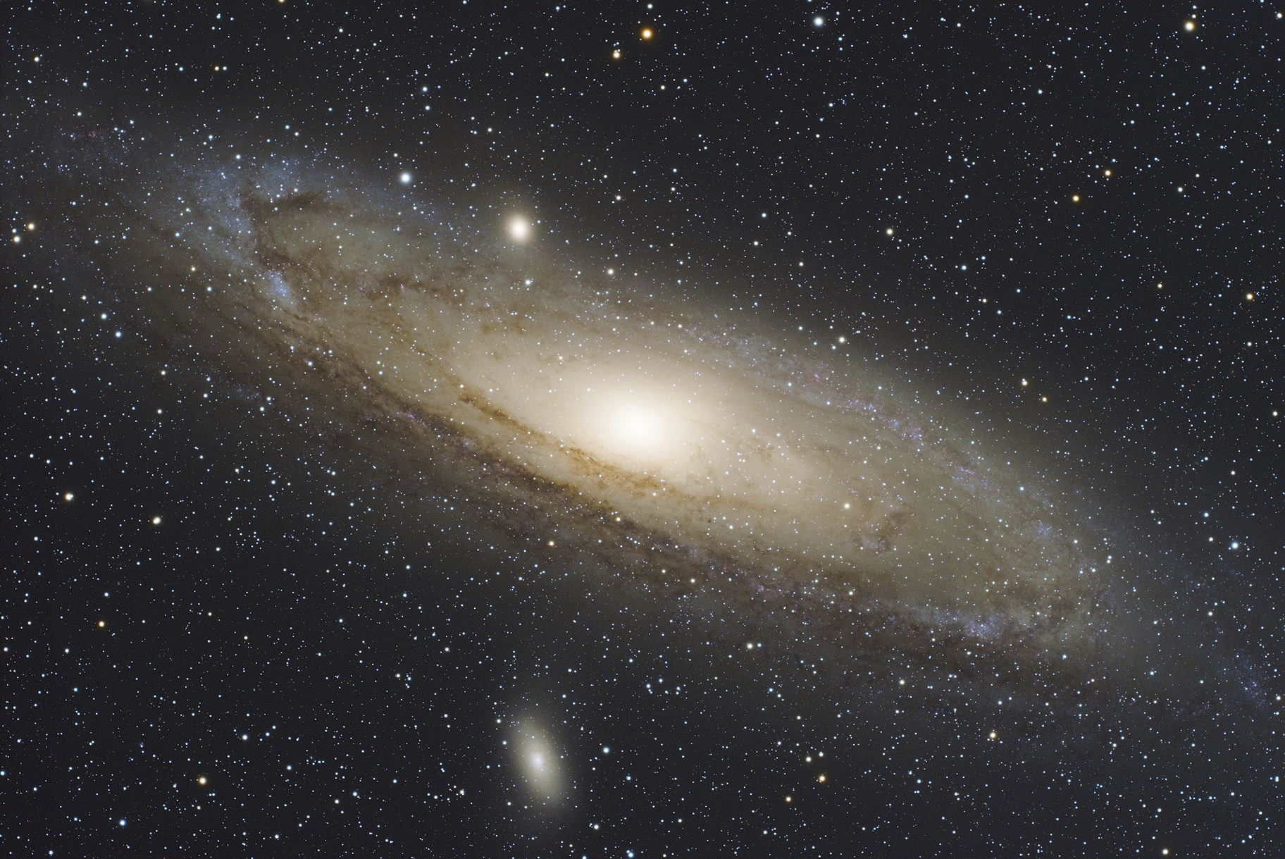

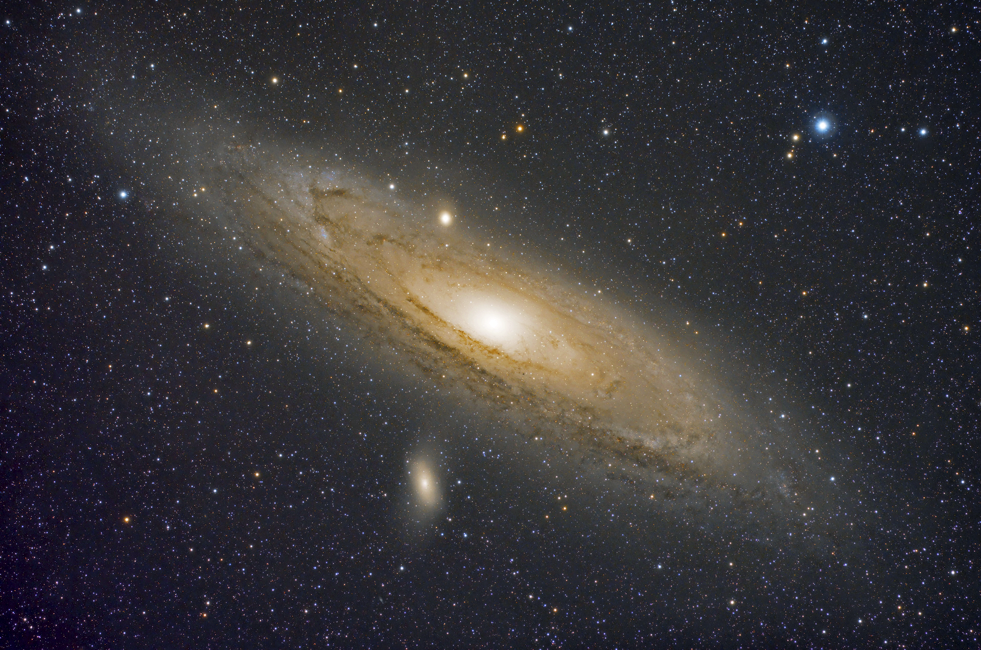

Pour info et comparaison, M31 par Colmic, meme camera 32x120s L-Pro (réducteur 0.73x) sans décramer le cœur
M31_32x120s_FSQ_ASI2600_L-pro-denoise.jp

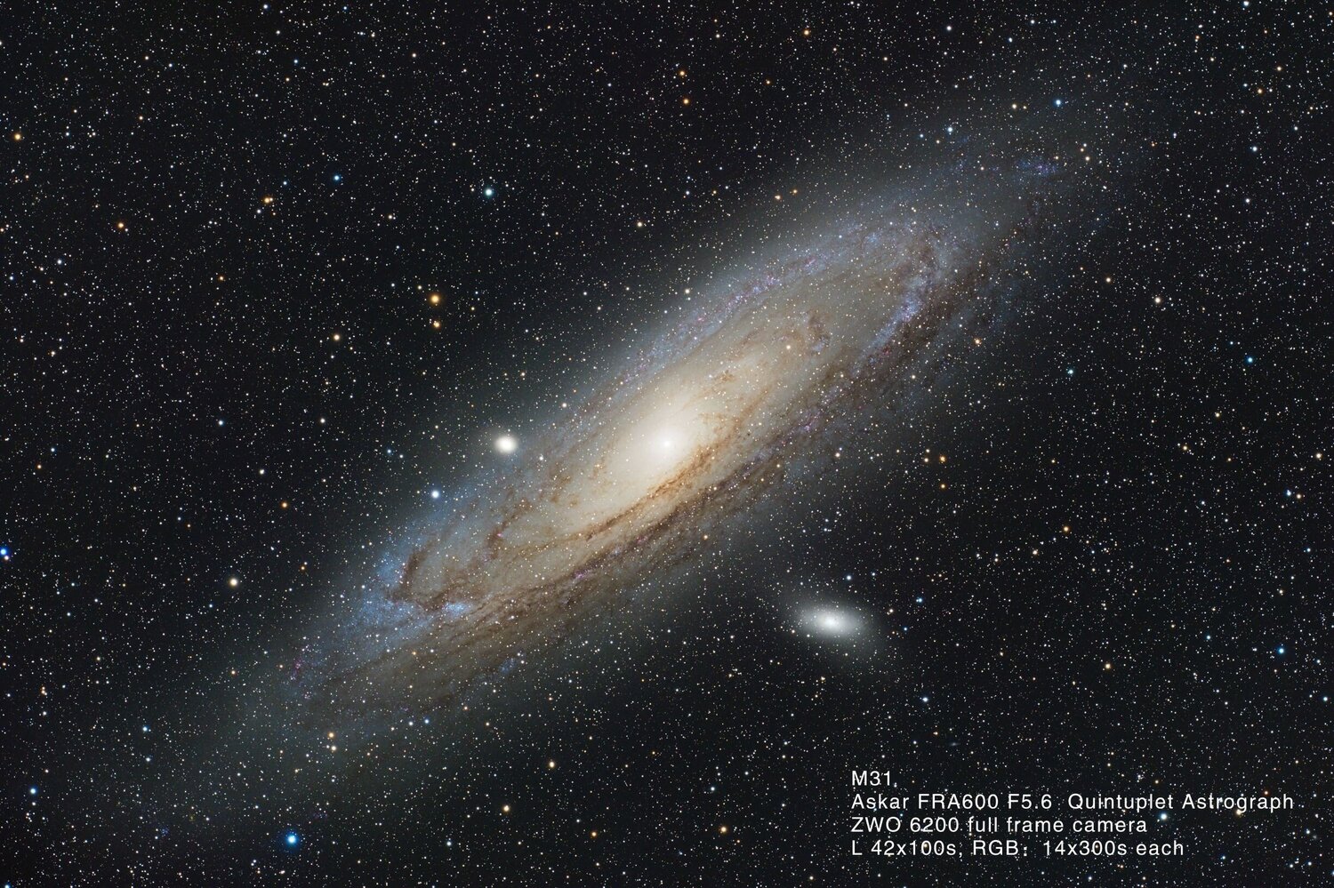

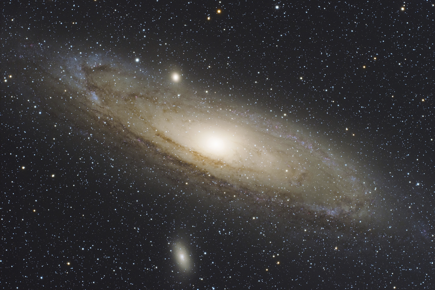

La version ASKAR FRA 600
A confirmer si quelqu'un arrive a mettre la main sur une FRA600, mais a la vue des spécification, elle se pose en concurrente directe des FSQ 106 et similaire.

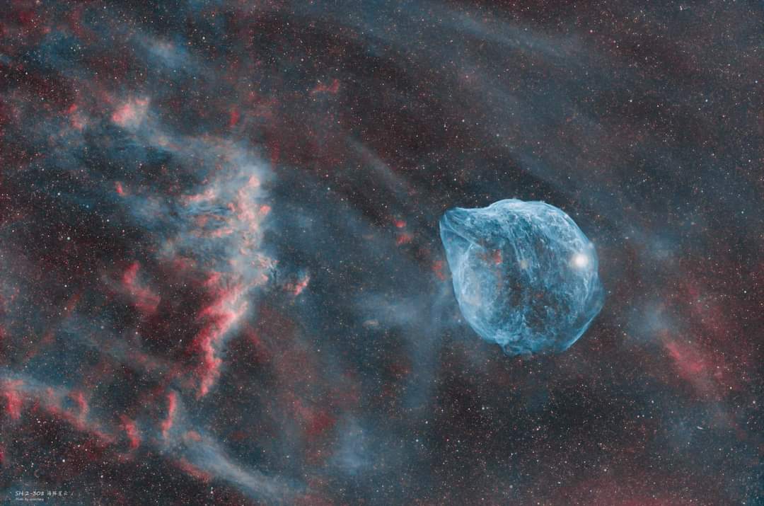

@Sebriviere L’image a l’air très belle, mais la compression Facebook ou Jpg de l’image postée ne permet pas de se faire une vraie idée des performances du tube.
et une composition HOO ne permet pas de juger si le chromatisme est bien corrigé.
Modifié par Titophe
En effet, ça calme.
Sauf erreur de ma part, il a 27h de pose, ce qui rend la faible "ouverture" de 5,6 peu problématique.
Le traitement est peut-être "too much" pour moi, mais lunette à gros potentiel si l'on en juge la jpg. Reste à voir les détails, les bords, les coins etc.
En attendant d'autres retours également, parce que ça m'intéresse d'en savoir plus.

Comme ça fait mal.............implosion de la rétine totale!

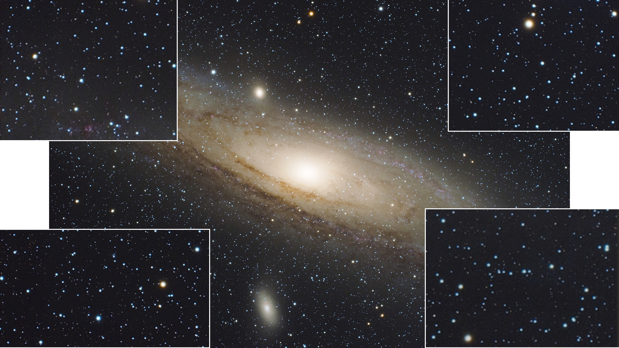

J'ai quand même l'impression qu'il y a un peu de chromatisme quand on regarde dans les coins, les étoiles ont un bord bleuté en direction du centre de l'image et au bord jaune vers les coins extérieurs. Avec un capteur monochrome, cela ne devrait pas être trop un problème sauf pour le piqué de la couche de luminance...
Pour comparer avec une FSQ106, j'ai trouver cette image qui s'en rapproche, mais ce n'est pas le même capteur... donc difficile d'être sûr de rien. Le mieux c'est encore d'attendre le retour commenté d'un Astram.

Franchement, si c'est pour faire des trucs psychédéliques, est-ce que c'est important, le chromatisme ?
Chacun son truc, il y en a qui préfèrent Pix ou Topaz, moi je suis fainéant, je préfère les champignons mexicains.
Il y a 3 heures, Papalima a dit :
Je suis d'accord avec cette remarque.
Pour ceux qui trouvent l'image du dessous fantastique, alors effectivement un simple objectif photo de 300mm doit leur suffire, voire même une simple achro.
Le traitement est plus que too much, et faut vraiment pas regarder la full de trop près (si full il y a ?).
Mais bien sûr tout dépend des goûts de chacun et de ses attentes.

Puisqu'on me cite :)
Personnellement j'ai pas peur de montrer une full non compressée et non cropée de ma M31 :
http://www.astrosurf.com/colmic/ASiAir/M31_32x120s_FSQ_ASI2600_L-pro-denoise.jpg
Alors comparons ce qui est comparable : je suis à 387mm de focale (réducteur 0.73x) avec seulement 1 heure de pose.
Celui qui a fait la M31 à l'Askar est au foyer à 600mm donc déjà meilleure résolution théorique et 2,5 heures de pose. J'aimerais bien voir sa full et pas un truc réduit à 1820 x 1200 :) C'est trop facile de berner les gens...

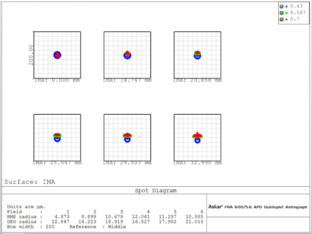

Je lis sur l'Askar 600 les carac suivantes :
Au centre étoile à 4.87µ, à 25mm du centre étoile à 12µ (soit 50mm de diamètre)
Pour comparaison la FSQ106 au foyer c'est 3µ au centre, et 4.5µ à 32mm du centre (soit 64mm de diamètre), ou encore 5µ à 44mm du centre (soit 88mm de diamètre !).
Alors vous me répondrez qu'en full frame ça sert à rien de corriger plus que 44mm de diamètre, ce à quoi je réponds :
1."qui peut le plus peut le moins".
2 "avec le réducteur 0.72x, j'ai des étoiles à 3.5µ au centre et 4.5µ à 22mm du centre".
Je ne sais pas comment se comporte l'ASkar avec son réducteur F3.9, ça reste à voir. Mais avec des étoiles à 12µ au bord, le réducteur va forcément détruire le centre pour améliorer les bords.
Pour finir, et ça reste mon discours depuis des années, je ne suis pas dans la même logique puisque mes Taka je les achète d'occase et je les revends d'occase au même prix plusieurs années plus tard.
Donc pour moi c'est de l'argent bien mieux investi que sur mon livret A, en plus d'avoir des caractéristiques stratosphériques en terme d'optique ;)
Je ne jugerai donc pas celui qui veut se faire plaisir avec une Askar 600, je pense qu'elle en donnera largement pour son argent, mais pas pour sortir des horreurs comme l'image du dessus quoi...
Vous voulez juger : alors trouvez une vraie full non traficotée :)

" trucs psychédéliques"
Je suis d'accord, on dirait limite une composition plus qu'une photo. Comme si un calque était supersosé sur un autre de manière trop flagrante.
Mais comme rappelle Colmic, les goûts les couleurs tout ça tout ça.
(Ma dernière M31 que j'ai traitée est très douce par rapport à ce que d'autres font, elle passe limite "palotte".)
Mouais, les images ne font pas forcément office de référence. Je crois que le gus de Sharpstar a posté les full de sa M31 (j'ai vu ça je ne sais plus ou, put-être CN ou FB)

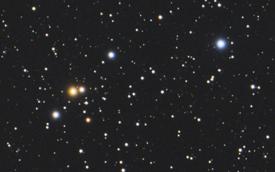

Mon setup 76EDPH f/4.5 + ASI6200MC fonctionne pas mal (j'ai eu un peu de tilt ce week-end, pas fait gaffe)
https://astrob.in/55wwlu/0/
Je vais peut-être revendre le tout (séparément) pour une FRA600/3.9 et une autre caméra CMOS (à voir)
