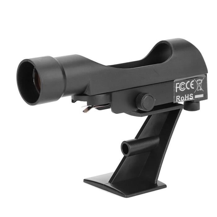

J'aimerais avoir une petite confirmation.

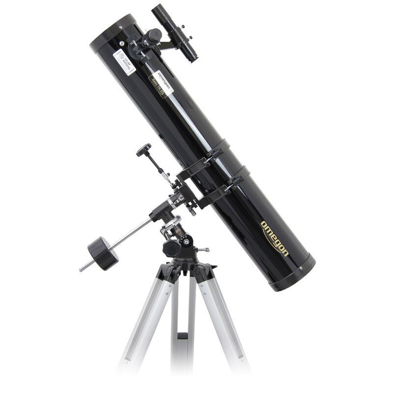

je souhaite adapter sur mon télescope un pointeur laser
mais celui que je viens de voir est normalement prévue pour les Dobson et j'aimerai savoir si il s'adaptera suer mon newton.
merci pour vos réponses.
c'est un newton 114/900

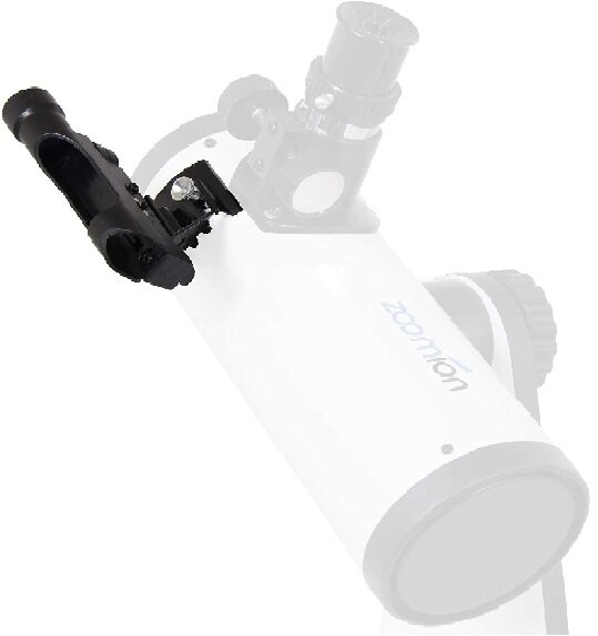

salut🙂
comme l'indique toutiet, ce que l'ont appellent un dobson, c'est un télescope type Newton avec une monture tybe dobson.
ce que tu as besoin de regarder, c'est le type de base sur le tube et la patte du chercheur pour savoir si il se monte dessus.
apparemment celui que tu nous montre est un chercheur point rouge avec un support plein, il va falloir pour le fixer sur ton tube. le coller, mais faut être un minimum précis pour le positionner.
exemples de différents montage
possibles.

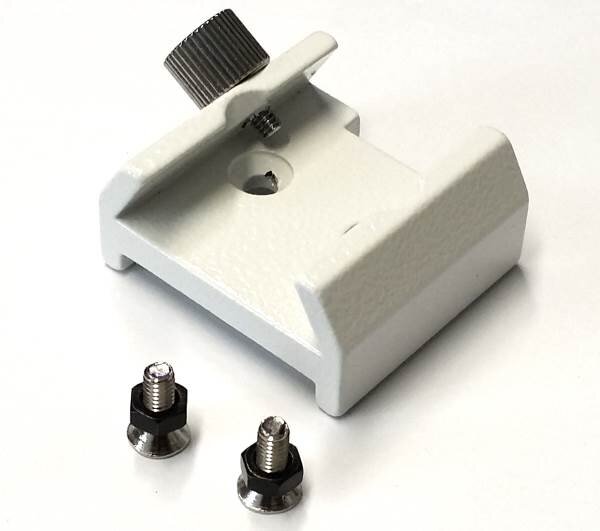

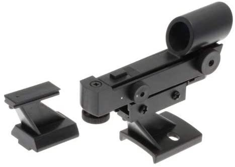

le pied du chercheur à gauche type mini queue d'aronde (vixen)
à droite, percé. à visser sur le tube.
la platine femelle pour le support type mini queue d'aronde. embasesw.jpg.275bd4dea77dcd9296d9e9f6900ad293.jpg

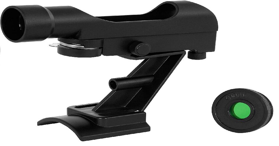

celui-ci, comme le tiens, à coller.
telescope-de-telescope-star-pointer-viseur-en-poi.jpg.75c72b8fe73917935949a6f9c2946392.jpg
y a plus qu'à ! 😉

Ce n'est pas un "pointeur laser". C'est une chercheur à point rouge.
Ça:
https://www.pearl.fr/article/NC5000/pointeur-laser-a-rayon-vert
plus ça:
https://www.aliexpress.com/item/4000080417073.html?spm=a2g0o.productlist.0.0.50049c48imN3Io&algo_pvid=672f6ac5-b407-43fa-bf17-ada7460b3f39&algo_expid=672f6ac5-b407-43fa-bf17-ada7460b3f39-0&btsid=0b0a187916026977401354238ef49d&ws_ab_test=searchweb0_0,searchweb201602_,searchweb201603_
c'est un chercheur 'laser vert'.

Salut Camy,
Un soucis avec ces petits Dobson de table c'est qu'on a souvent du mal à se mettre à l'arrière du tube et dans son axe pour pointer. D'autant plus si l'instrument est au sol, il faudra carrément se coucher par terre. Et ce sera probablement meme pas possible de viser au zénith. Y'a pas de chercheur d'origine j'imagine ? je crois pas si c'est le modèle 76mm. La solution la plus pratique serait un laser comme suggéré par Sixela. Parce qu'avec un laser on voit direct le faisceau d'où qu'on soit à coté de l'instrument alors qu'avec un point rouge ou un chercheur optique il faut rester dans l'axe. Maintenant je peux comprendre que prendre un accessoire qui coute la moitié du prix du tube peut faire mal aux fesses...

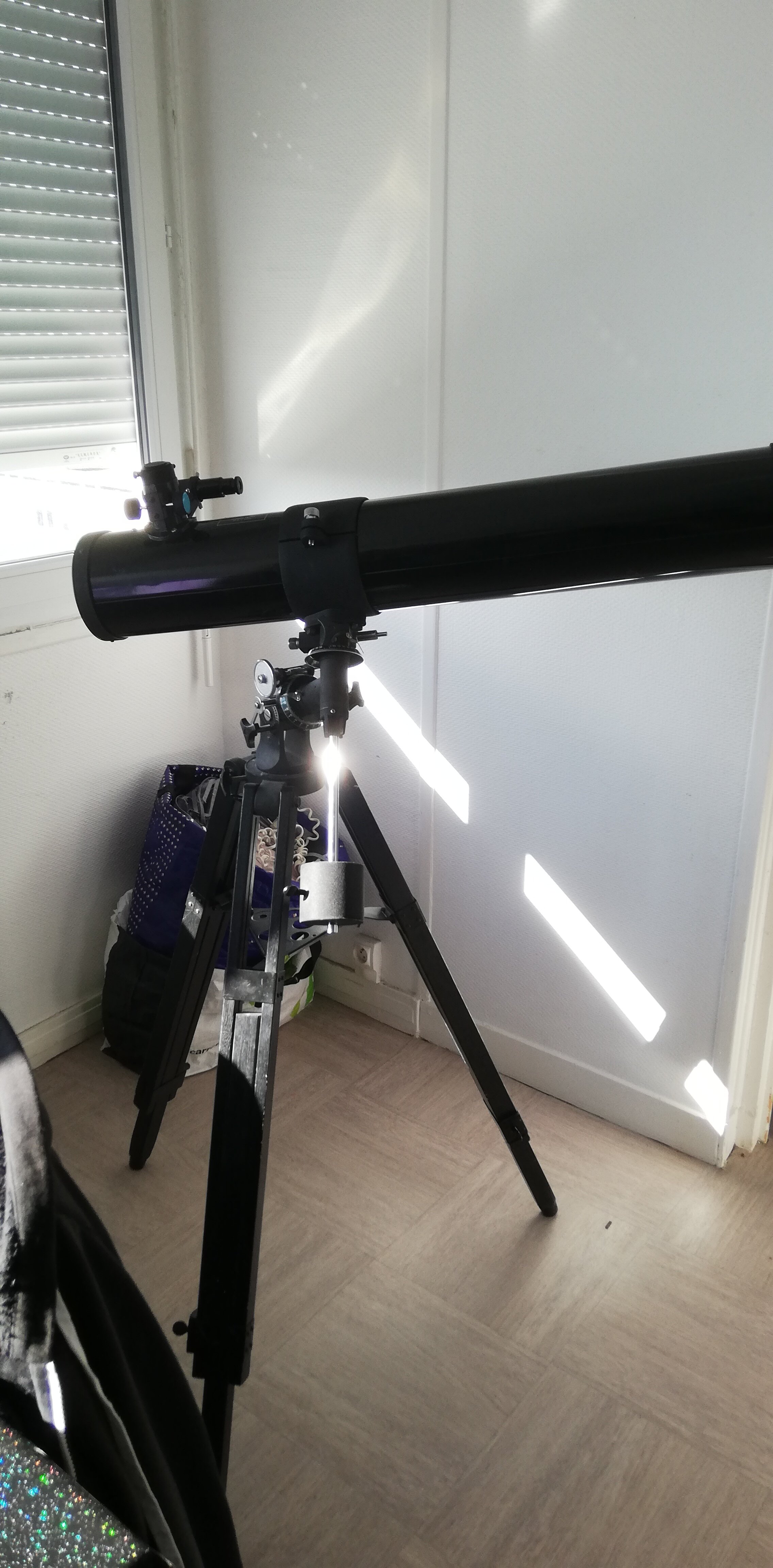

Par contre, pas tellement bien équilibré, ton Newton. Et regarder par une fenêtre ne donne pas souvent de bonnes images, à cause de la turbulence engendrée par la différence en température et/ou le vent.

oui sur cette photo il est vrai mais maintenant je l'installe avec un niveau à bulle et pour le moment j'ai pas encore trouvé de cite d'observation pas très loin de chez moi je suis encore en recherche
Je ne parle pas de ça. Le centre de gravité du tube doit être au niveau de l'anneau qui relie le tube à la monture. Or, comme le miroir est plus lourd que l'avant, ça doit ressembler à ça:
Si le télescope est bien équilibré il devrait rester en position même quand on lache les deux verrous des axes en ascension droite et en déclinaison. Dans ton cas, ça n'arrivera pas, et tu risques même que si tu déverouilles les axes tout tombe. Au fiat il est tellement mal équilibré qu'il risque de tomber même avec les axes verouillés...
