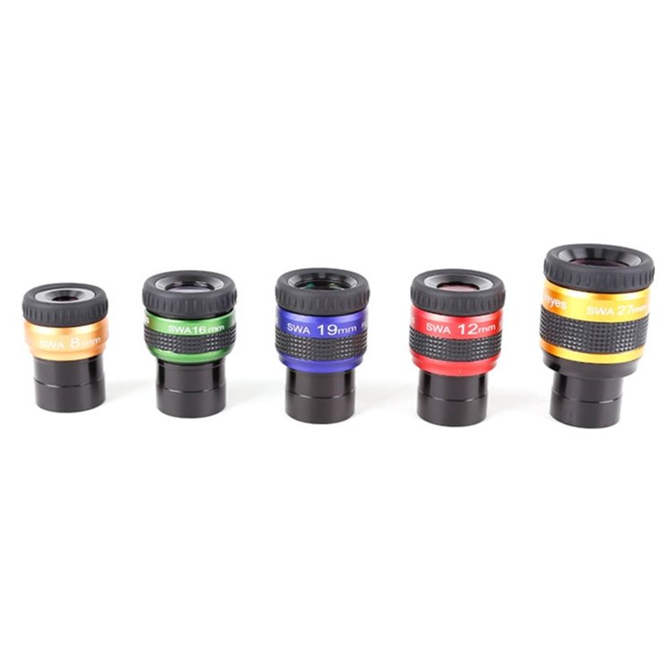

Dans les petits prix à qualité et confort très convenable, j'avais trouvé cette série pas mal pour moins de 40€....
On les trouve sous plusieurs marques évidement, comme nos grands amis de chez Omegon n'hésitent pas à les vendre 2x le prix 🙄
Il y a 2 heures, macfly51 a dit :
Tout comme chez l'Astronome sous la marque Sky Optic, à 89 €.
Dispo en marque Perl sur le site du Telescope, au prix de 48,95 € pour les focales de 12 et 19 mm, et à 54,45 € pour le 27 mm.
Sinon, dispo chez Teleskop Express sous la marque TS, gamme FlatField, au prix de 64 €.
19 mm dispo chez APM pour 75 €. Chez le même vendeur, les équivalents SkyWatcher (Extra Flat) pour 71 €.
Modifié par Alhajoth

Sinon j'ai trouvé celui la qui est pas
C'est la gamme dont parlait mcfly51, et pour ce modèle en particulier, tu le trouves à 48,95 € en France (voir mon précédent message).
il y a 29 minutes, Pingouin 57 a dit :
je ne sais pas si il existe le même modèle avec un champ >60°
Non. Il faut changer de modèle.
En dessous de 100 €, tu as :
  • Explore Scientific 62°
  • Kepler SuperView (68°)
  • Sky Optic Super View (68°)
  • Antares W70 (70°)
Autres pistes : occasion, ou AliExpress.

J'ai pu lire à divers endroits que le 27mm n'offrait pas le champs promis (ce qui paraît logique d'ailleurs...)
Dans cet ordre de focale, une valeur sûre pour la bino est le Baader Classic Plossl pour un prix sensiblement équivalent ;)

Pour le second, tu peux avoir le même presque 2 fois moins cher sous marque Perl, comme indiqué plus haut...
Si c'est pour utiliser avec une Barlow x2 sur un 200 mm, je prendrais le 12 mm.

Pour le 12 mm par rapport au 10 mm qui t'a probablement été fourni avec ton télescope, tu verras surtout une différence de confort (note la différence de diamètre de l'optique du côté de l’œil).
Et une meilleure correction en bord de champ.
... ainsi qu'une image plus contrastée, un champs plus grand, et une bonnette réglable.
Bref, le 10mm d'origine ne mérite même pas la poubelle.
C'est probablement son coût de revient proche des 3€ qui lui assure sa place dans toutes les boîtes d'accessoires livrées avec les optiques orientées débutants.
