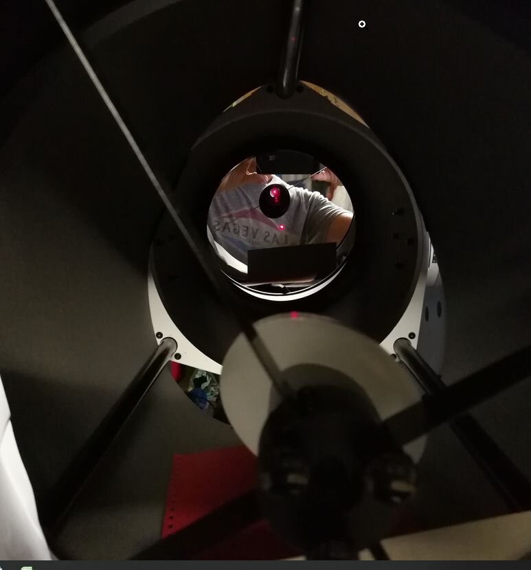

Donc ma question est ce que mon réglage est bon ou dans les choux, difficile quand on est novice et qu’on a pas l’œil avise et que le temps est pourri de se faire une idée de ce qui m’attend !!!
Quelques Photos en situation

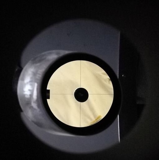

1/ Vue dans le PO sans rien ... bien calé ?? Le cercle noir est pas centré par rapport à la croix, est-ce un probleme ? sinon comment y remédier )
2/ Vue avec les feuilles selon les tutos ... Là j'ai un GROS DOUTE sur la position du secondaire !!!

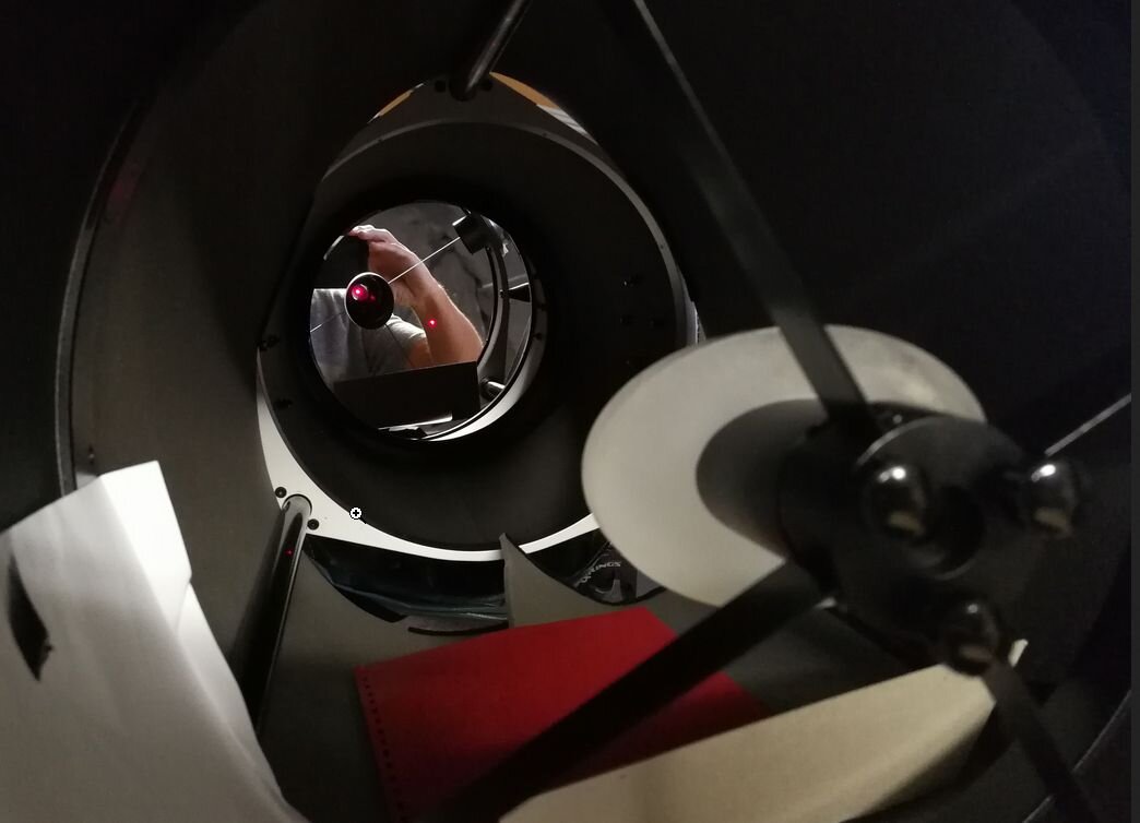

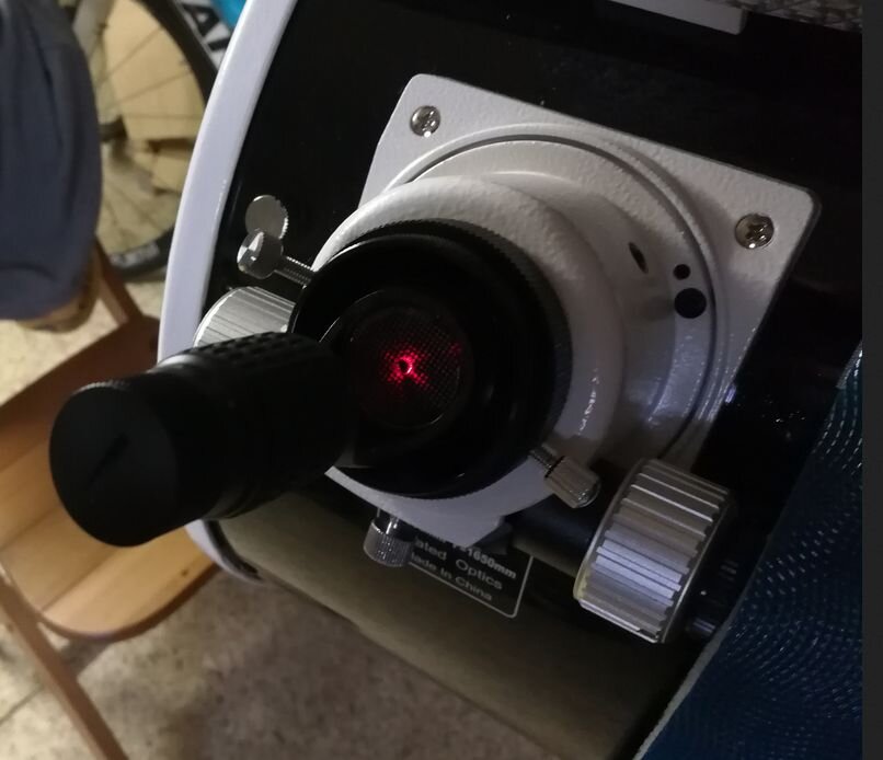

3/ Laser a priori bien centré dans l’œilleton en jouant sur les 3 visses de réglage

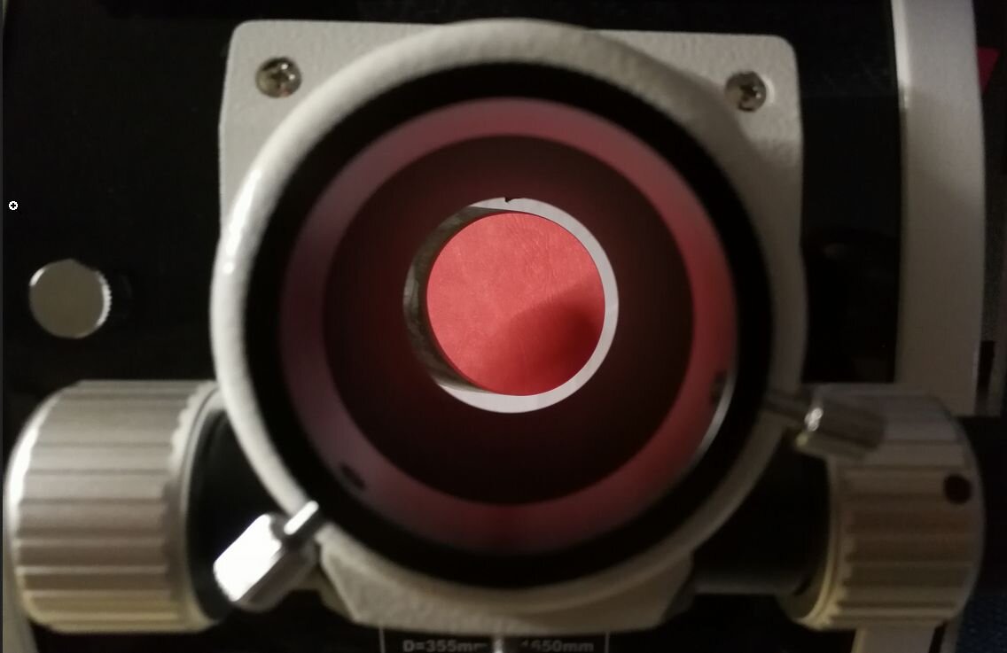

4 / Réglages du primaire et aperçu du centrage au laser

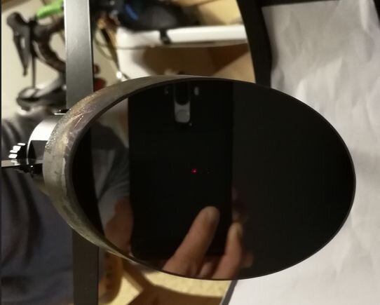

6/ A priori le point rouge sorti du PO et le retour du primaire vers ce PO se rejoignent bien (Test fait avec la main qui cache le retour puis le fait apparaitre de nouveau ) bon sur la photo y’avait un petit décalage mais après j’ai pu affiner) mais vu sa position dans le secondaire, pas au centre ... GÊNANT ?

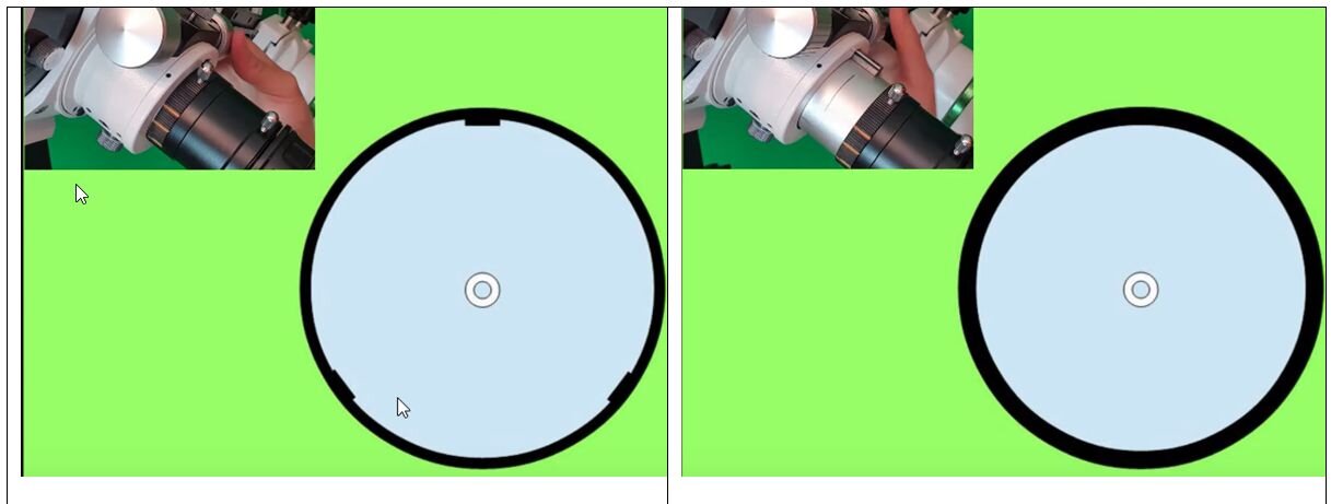

7/ Sur un tutos j’ai vu ça, les 3 pâtes du primaire qui se rentrent et sortent bien ensemble en jouant sur la MAP ( a priori c’était fait au cheschire ,je sais pas si ça change la donne ?) moi JE VOIS RIEN DE TRIPATES

Ah mon avis de débutant qui a bien galéré aussi avec la collim ;) je pense que ton secondaire est un poil encore ovale (le tourner un chouia sur lui-même) et un poil trop à droite (donc le faire remonter ou redescendre, je ne sais plus) : en tous cas, visser ou dévisser la vis centrale, qui tient le miroir, juste un peu pour ne pas tout le dévisser, hein !! et tu devrais voir le reflet de ton secondaire se déplacer vers la gauche.
Pas facile de tenir le secondaire bien en place, pour qu'il reste rond, pendant que tu le revisses (pour qu'il tienne et reste "bien rond", donc bien à sa place)...
Perso, je me suis trouvé un collimateur concentrique, en plus du laser : c'est un oeilleton que l'on place sur le porte-oculaire, qui a un petit trou pour qu'on regarde dedans (comme un cheshire, mais avec des ronds concentriques qui aident à voir si le secondaire est bien centré). Je ne m'en sers que pour centrer le secondaire. Après, on continue la collim avec le laser (d'ailleurs, tu pourrais renvoyer le tien à ton vendeur, s'il déconne)...
Tu peux voir mes photos de secondaire avant et après réglage, ici :

Quand je n'avais pas mis les feuilles de couleur, non ce n'était pas centré. Mais Sixela (je pense que c'était lui) m'avait dit de ne pas m'en occuper (en fait, à l'époque, je n'avais pas tout compris à ses explications :D )... Bref, avec les feuilles de couleur, ça règle l'affaire : on ne voit plus la croix que font les branches du secondaire ! :)

En l'absence de Cheshire utilise un capuchon de protection en 1"25 percé au centre.
Il faut que tu arrives à voir les 3 pattes de ton primaire dans ton secondaire.

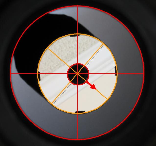

Question placement du secondaire: impossible d'évaluer le centrage, il faut absolument prendre une photo à partir d'une pupille centrée, c'est à dire par une oeilleton. Sinon tu bouges un peu la caméra d'un mm vers la gauche et la droite et tu n'aura pas la même image.
Il y a une légère erreur de rotation: le secondaire est un peu ovale et la silhouette du secondaire dans le primaire est décalée par rapport au centre de l'image du primaire vers le bas à droite. Si on a fini la collimation et que la rotation est parfaite il y a un décalage, mais vers l'arrière du tube (et donc à l'opposé d'où on voit le tube du PO apparaître). Mais rien de grave -- on compense ça en inclinant le secondaire différemment, le seul 'défaut' est un champ illuminé moins grand selon l'axe vertical (sur ces image).
Quand aux autres points:
-L'araignée n'est pas une référence de collimation. Ne pas regarder.
-Il est normal que l'axe du PO ne pointe pas vers le centre physique de la face du secondaire. Il pointe vers le centre apparent du secondaire vu du PO, et par effet de perspective celui-ci est autre-part (le côté proche du secondaire est plus proche et apparaît donc comme plus grand que le côté opposé.)
Modifié par sixela
Dernier petit commentaire: après avoir utilisé le retour du laser, finir avec un œilleton placé près du plan focal, qui est bien plus précis et ne dépend pas du manque d'erreur de pointage du faisceau qui va vers le primaire.

En effet: tu laches un peu les vis d'inclinaison et tu tu tournes la partie éloignée du PO du secondaire vers le haut. Et puis tu rerègles l'inclinaison avec le collimateur laser.  Attention, si on a vachement vissé les vis d'inclinaison elles font des puits dans le dos du porte-secondaire, et alors la rotation se remet toujours de la même façon; si c'est le cas il faut intercaler une rondelle (et compenser en vissant les vis d'inclinaison moins profondément).
Ou tu ne fais rien -- comme je dis, cela n'a aucun effet sur la qualité des images à haut grossissement. Jusqu'au jour ou tu te sens pret.
Si la rotation et l'inclinaison est parfaite, alors on voit ceci:
La silhouette du secondaire dans l'image du primaire est décalée légèrement vers l'arrière du tube.
Ne pas prêter d'attention à l'araignée: parfois elle est centrée avec la silhouette du secondaire et décentrée par rapport à l'axe optique (comme dans l'image ici), parfois le secondaire est décentré (exprès, voir figure dans message précédent) par rapport à l'araignée et l'araignée est centrée.

Bon hier soir je me suis bricolé un oeilleton avec le cache du PO - à priori ça à l'air centré ... je vais regarder aujourd'hui ce que ça donne et vais voir si j'attends ma 1ere observation sur une étoile pour me rendre cpte (mais là je risque d'attendre avec la météo) ou je me lance direct ... j'hésite un peu mais en y allant doucement y'a pas de raison ... d'autant plus que plus tard je voudrais me lancer un peu dans le VA histoire d'avoir la couleur, donc il faudrait des réglages nickels  (déjà investi dans l'AsiAir et une Asi533 ... Faudra bien rentabiliser le matos ... ça coute une fortune toutes ces choses.
Je posterais des photos des résultats et vous tiendrais au jus de l’évolution
