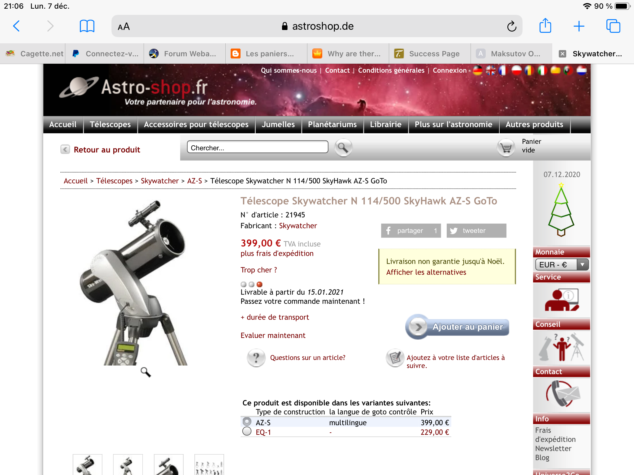

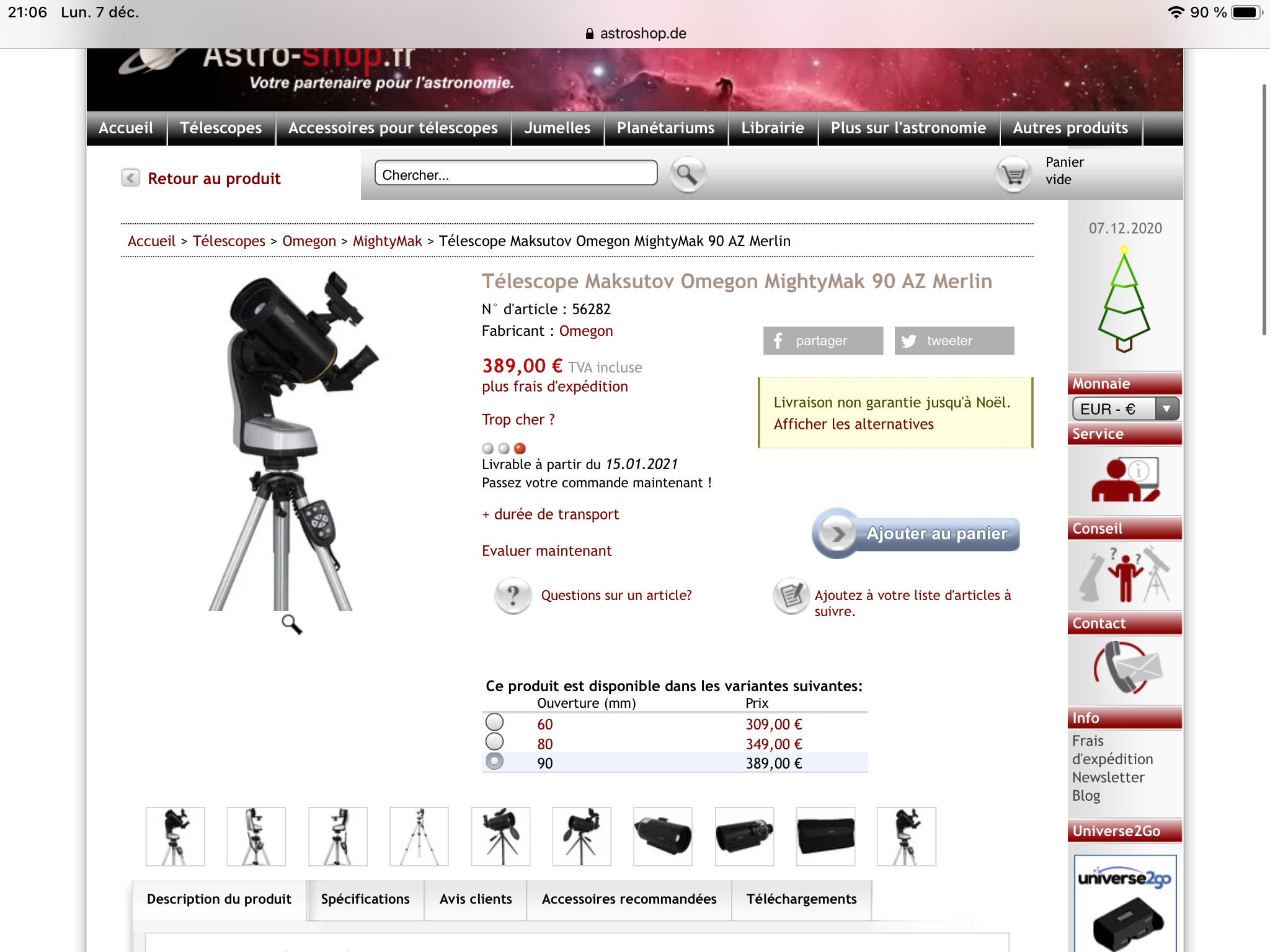

je souhaiterais acheter un télescope pour Noël . J’ai fait le test sur votre site et voilà les résultats . Ja i trouve deux choix de télescope et je souhaiterais avoir votre avis car je suis novice et je ne sais pas lequel acheter .je vous remercie par avance pour votre aide.Touille

Le mak est bon en planetaire et il est compact, c'est donc certainement un bon choix. A voir avec une petite lunette, mais pas sur, le tube est plus long ?
Sur ces télescopes que tu nous présentes, la monture motorisée prends une bonne part du budget au détriment du diamètre. Qui lui est quelque chose d'important pour voir le plus de détails possible.
Pour choisir entre les 2 modèles, le newton 114 à un plus gros diamètre donc sera plus lumineux mais avec sa focale courte et son miroir certainement sphérique, il ne faudra pas trop poussé le grossissement. Ce qui n'est pas le plus adapté pour le planétaire. Le mak 90 est plus petit donc moins de détails te serons accessible.
Avec une monture motorisée, as tu pensés à une batterie ?
La saison des planètes est presque finie, jupiter et saturne se couchent de plus en plus tôt, mars s'éloigne à grand pas, il te reste la lune (qui est magnifique à observer d'ailleurs).

C'est vrai que répondre "mais ça serait bien si ça pouvait être automatique parfois" diminue le diamètre de l'outil au profit d'une monture goto. Avec ton budget, il est possible de t'offrir des modèles bien plus performants si tu acceptes de chercher manuellement (ce qui semble être le cas 🤔).
Par exemple, un Newton sur monture Dobson de 150mm n'est pas très lourd et rentre dans une voiture standard. Si vraiment il faut plus compact, un 150/750 télescopique comme le SkyWatcher Heritage pourrait être plus adapté mais nécessiterait un support (genre table de pique nique) ou un mak de 100 ou 102 mm pourraient convenir également. A quel point souhaites-tu un modèle motorisé ? Un modèle compact ?

144/500 : oublie. Les montures goto grèvent le budget au détriment du diamêtre. Certes mais une autre monture te demandera une bonne connaissance du ciel qui ne viendra que plus tard. Une petite lunette à long rapport f/D devrait aisément rentrer dans le budget (chercher la qualité et non le diamêtre) : on ne se sépare que très rarement de ce genre d'instrument sauf à ne pas savoir s'en servir :)

Pour se faire une idée d'un modèle qui pourrait être susceptible de se rapprocher de tes souhaits, 3 instruments assez peu encombrants et compacts dans un budget de 300 € :
- dobson de table SkyWatcher flextube 150/750 (pas encore distribué en France)
* (217 € + 27,5 de frais de port, soit 244, 5 €) : Sky-Watcher Heritage-150P Flextube Dobsonian Telescope | First Light Optics

- maksutov SkyWatcher 90/1250 sur monture Starquest  (240 € + frais de port) : Télescope Sky-Watcher Mak 90/1250 sur monture StarQuest (maison-astronomie.com) . Peut recevoir un moteur en ascension droite (55 €).
- maksutov SkyWatcher  102/1300 sur monture AZ Pronto  (285 € + frais de port) : Teleskop-Express: Skywatcher Skymax-102 Maksutov on alt-azimuth Mount AZ Pronto (teleskop-express.de)
