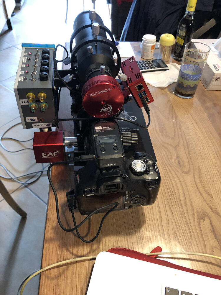

voila mon petit setup ultraportable presque terminé :
APN défiltré d'occase : 150 euros
EAF : 170 euros
ASIAIR : 260 euros
ASI 120 mc de guidage : 120 euros
lunette de guidage (avec anneaux) : 54 euros
boitier d'alim , qui délivre du 5V pour le hub , du 8V pour l'APN , du 0/12V variable avec indicateur de tension pour les resistances chauffantes ,  et du 12V 5A par soortie pour la monture , l'asiair ...  (maison : environ 22 euros)
total : moins de 800 euros (sans la lunette) , et un peu de boulot (je me fais mes pieces de supports en alu et autres, voir plus bas).
lunette équivalente a EDPH61 = 800 euros on la voit pas tellement elle est petite sous le fatras 😂
total , moins de 1600 euros pour le sétup large champ complet , autonome grace a l'asiair .
tu peux trouver une tete de monture EQ6 pour 500 balles , sans pied ni raquette (pas besoin) et faire une adaptation .
ca fait le tout pour 2100 euros . ca te laisse le choix d'une lunette plus grosse et une bonne caméra , en restant largement en dessous de 3000 euros .

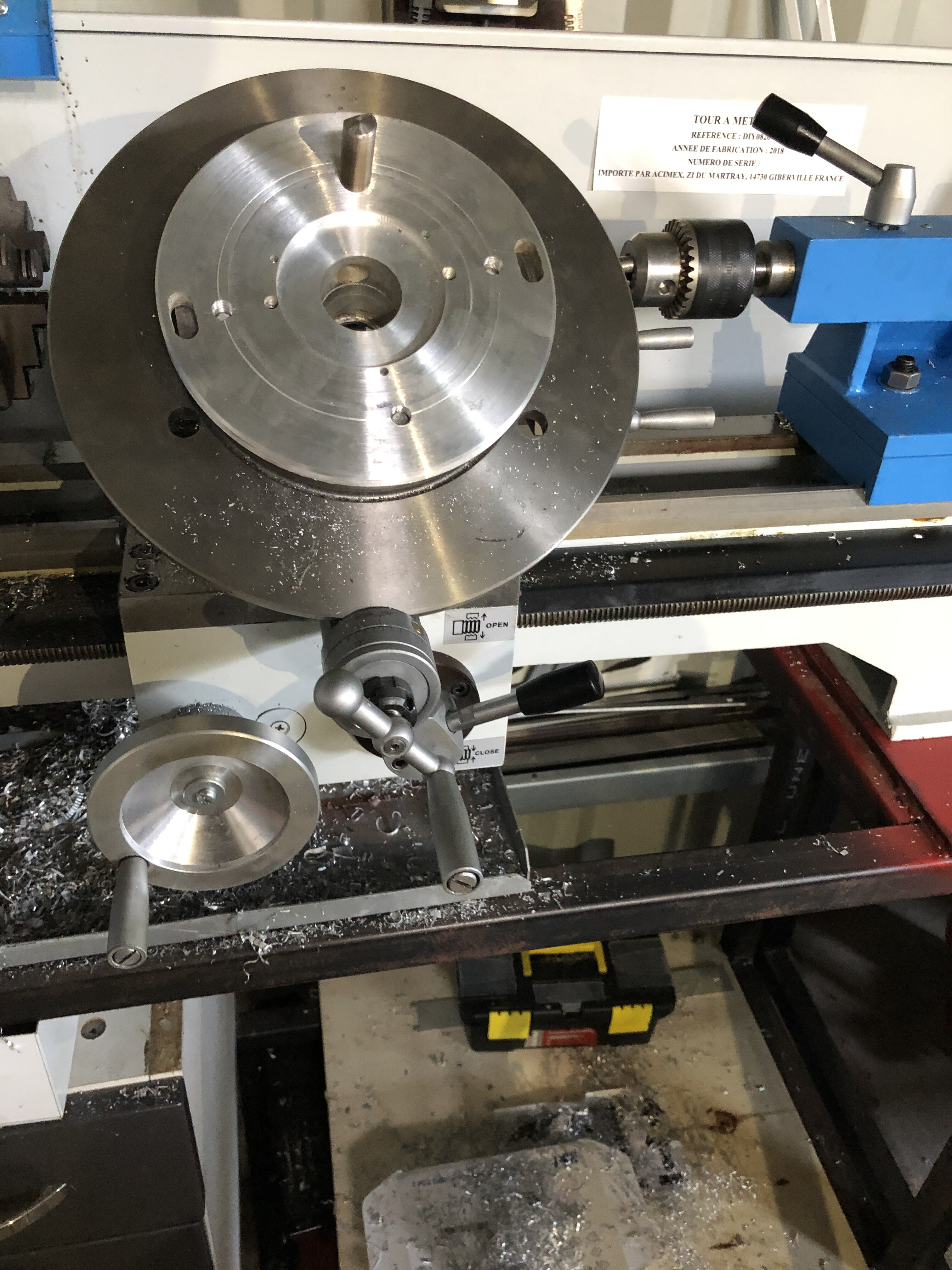

une platine pour eq6 , j'avais un disque de frein , mais le trou était trop grand , alors je me suis tourné une "entretoise" alu d'adaptation . alu récupéré a la ferraille , disque de chez mon voisin , et un bout de fer a béton tourné pour le téton de mise en station . a priori les disques de 205 sont pile poil , ce qui m'aurait fait gagner du temps ... mais je n'en ai pas trouvé.

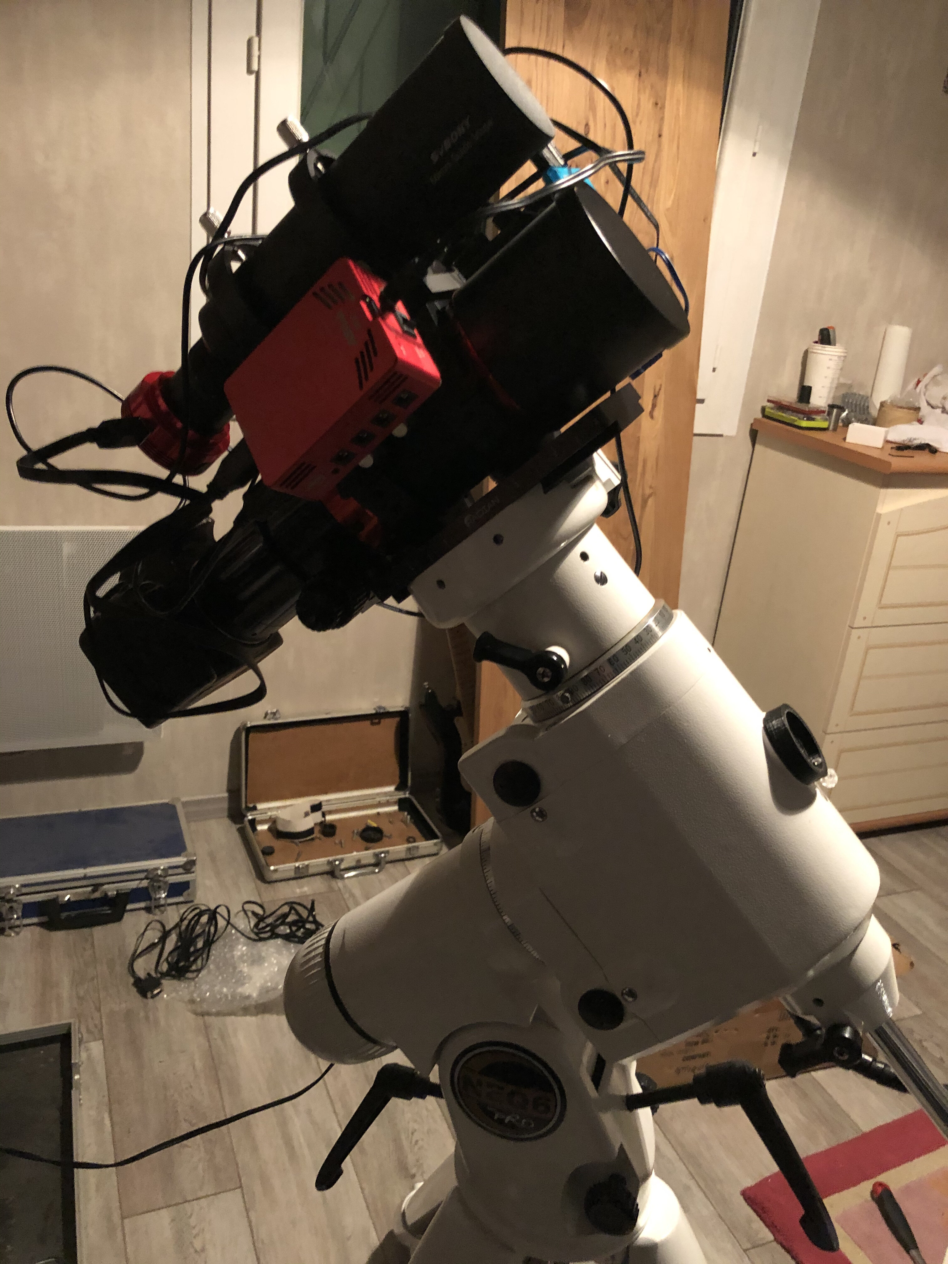

mon sétup je le monte sur une EQ6 , mais je je vais pas me déplacer , ca reste dans mon jardin .
ca fait démesuré 😂 , la monture est 2x plus grosse que le setup . mais quand je monterai la 107/700 , la monture sera bien adaptée.
