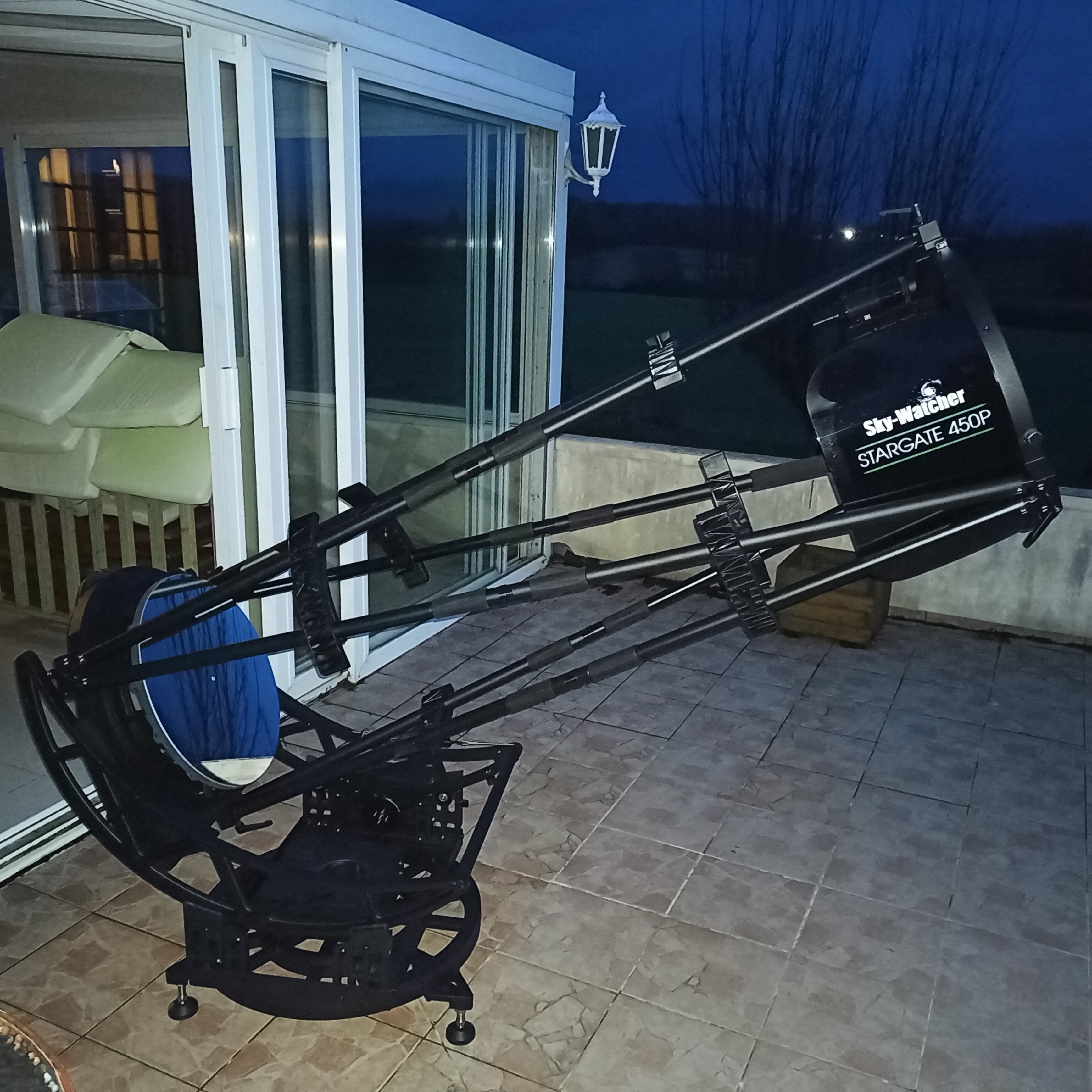

Dans un premier temps j'ai donc monté la bête.
Entièrement en aluminium ou fonte d'aluminium, c'est lourd, c'est très stable.
Très surpris par rapport à certains commentaires lu ou on parlait de ferraille, d'ensemble branlant et de support de PO qui se plie, on est à l'opposé de cela.

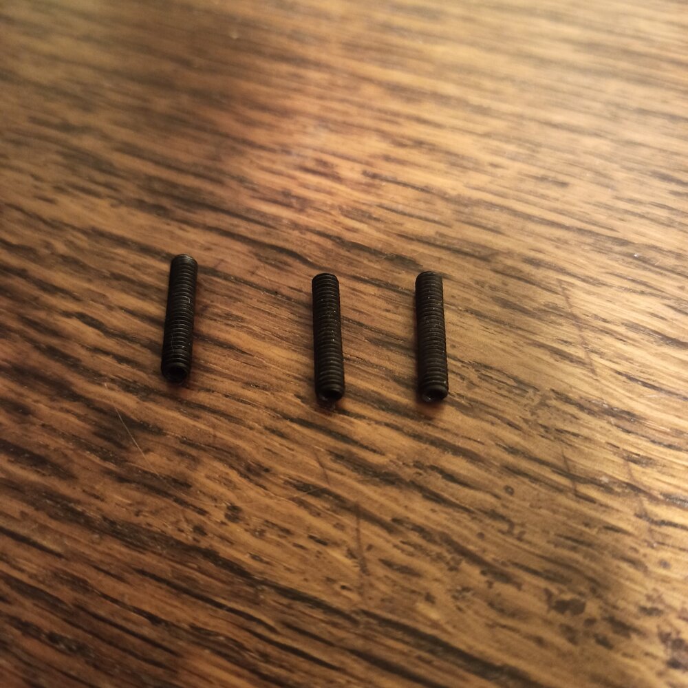

(Re) conditionnement a l'arrache, avec les vis qui se baladent partout dans le carton.

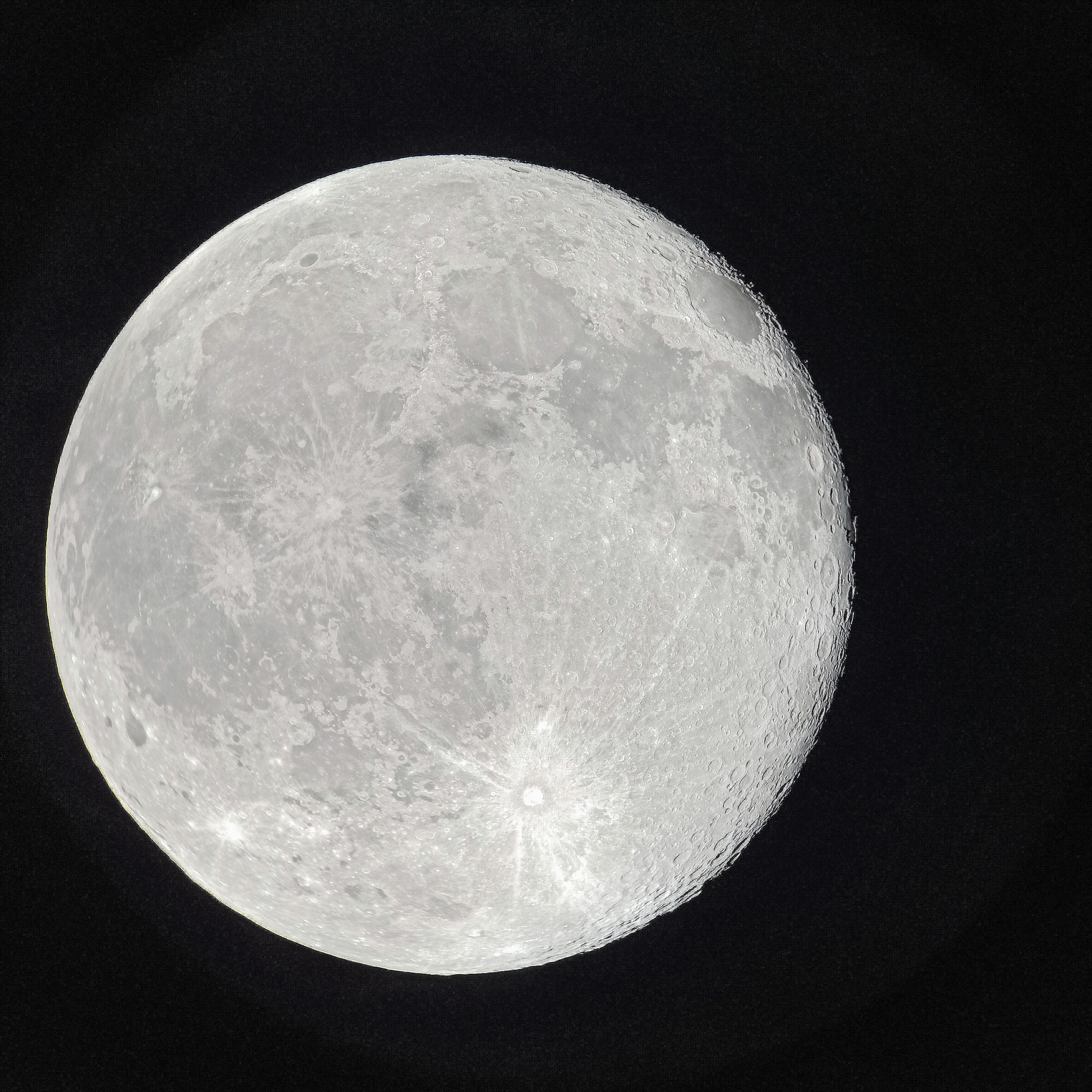

J'ai aussi testé la lune a très fort grossissement , x633, c'est beau, ça ébloui.
J'ai fait une petite photo au smartphone avec le 25mm x-cel lx.
Je ne sais pas ce que ça va donner en planétaire, mais déjà je ne me fait pas trop de soucis pour le CP

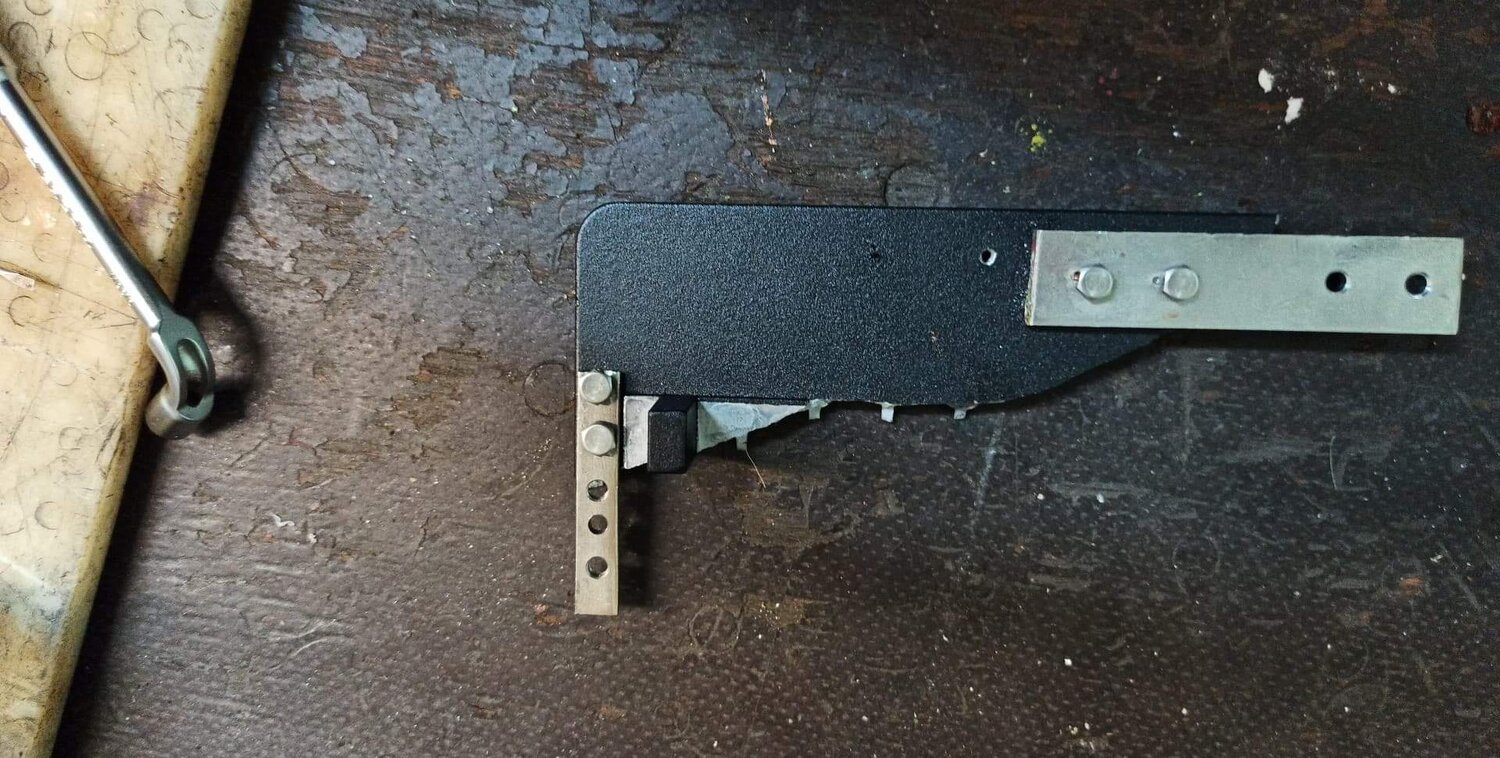

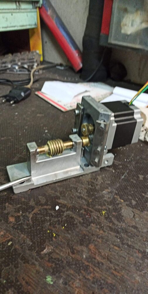

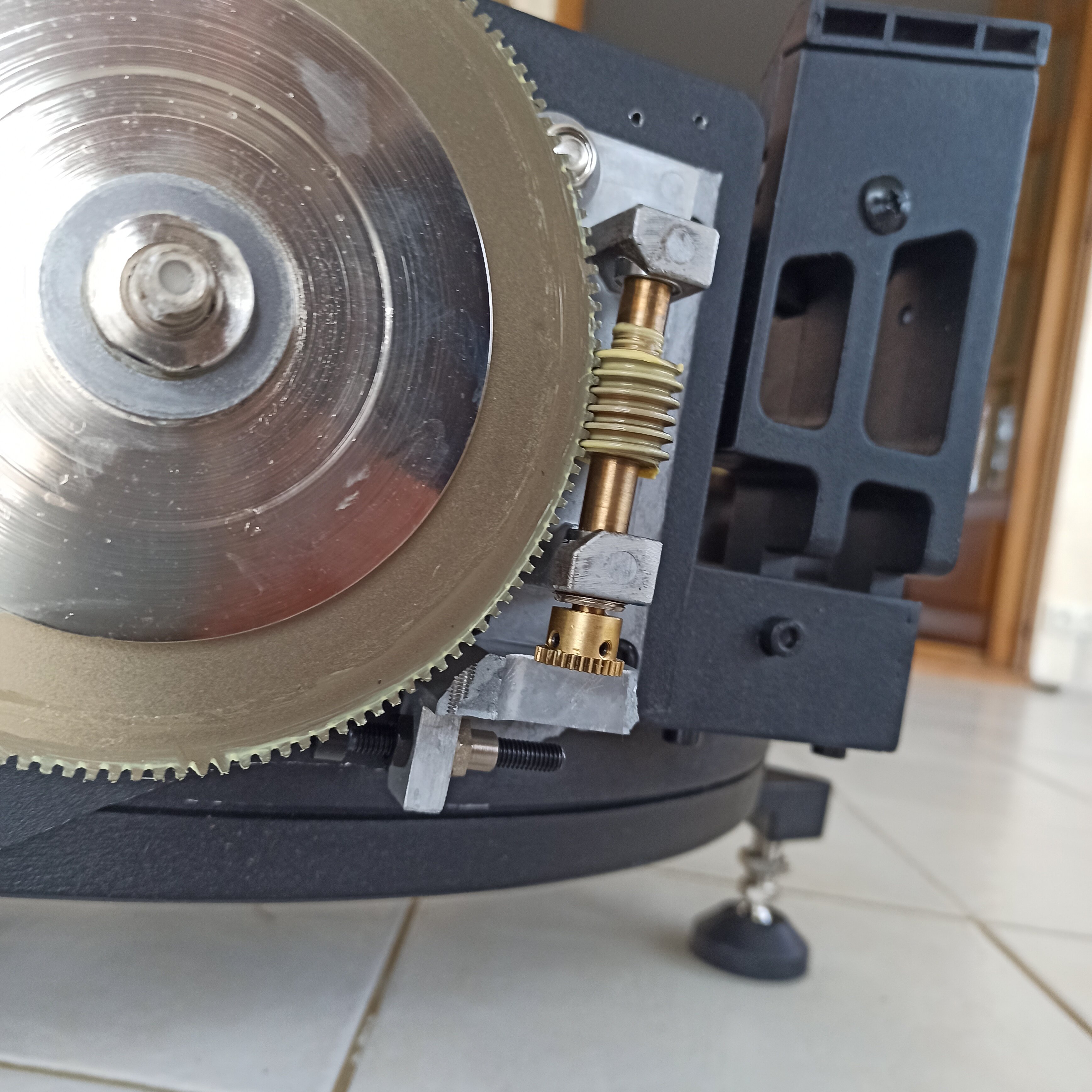

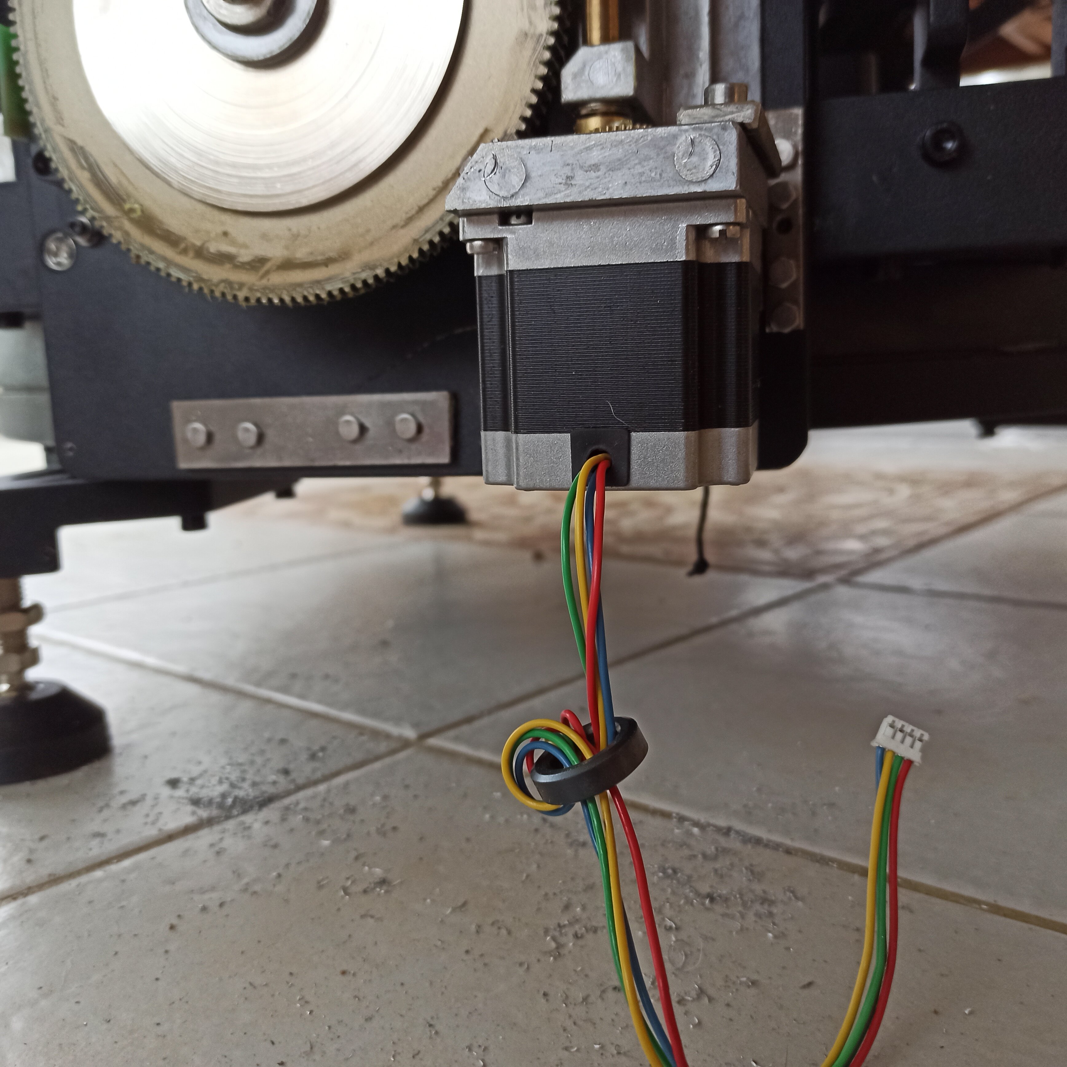

Je me suis ensuite attaqué à la réparation du système go-to.
L'explication en image :
Et ça fonctionne parfaitement, les moteurs sont quand même très bruillant, ça siffle comme un turbo de Renault dci avant de rendre l'âme.
Modifié par Gentiane

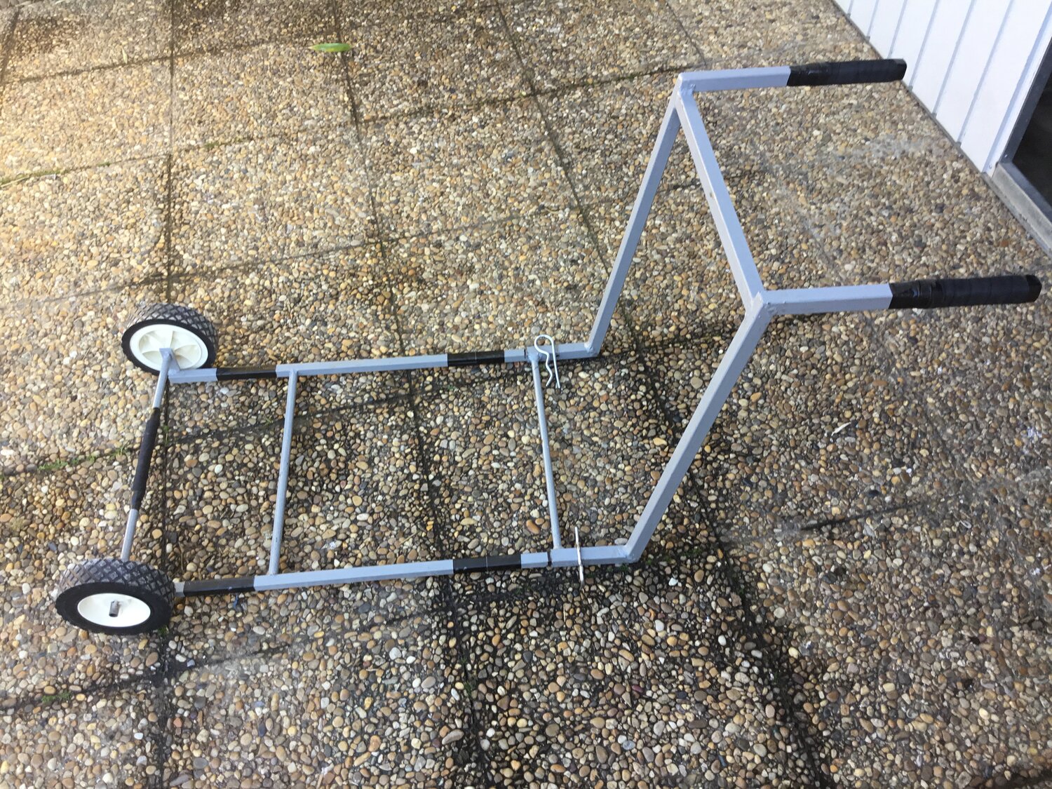

Je vais me bricoler une brouette ou planche a roulettes, bref un truc pour bouger les 85 kg (poid et jupe comprise).

Il y a 2 heures, Gentiane a dit :
Voilà, quand on est suffisamment bricolo et un peu équipé, on profite pleinement de ce genre d'occase rebutante au premier abord.
Bravo à toi !
  • J'aime 3
Il y a 4 heures, Gentiane a dit :
C'est pas normal ça.....
Ta vidéo n'a pas de son 😕
il y a 14 minutes, macfly51 a dit :
A bien écoute, ça fait même bruit en azimut et en altitude, donc ça ne vient pas de mon bricolage.
Peut être devrais je régler plus finement la distance entre la vis et la roue.
Pour la vidéo, l'original a bien du son pourtant
Je parle bien des mouvements rapide, pas des mouvements de suivi que je n'ai pas pu tester
il y a 23 minutes, Gentiane a dit :
Le haut parleur est grisé sur la vidéo que tu as postée.
il y a 26 minutes, Gentiane a dit :
Peut-être que les roues dentées sont trop en tension en effet...
Le mien fait quasi le même bruit qu'une EQ8 (je parle bien du goto à vitesse maxi x1000).
En suivi et jusqu'à Rate 3 les mouvements sont totalement inaudibles.
Est-ce que le bruit change quand tu desserres les embrayages ?
il y a 24 minutes, Gentiane a dit :
Je poste une nouvelle vidéo
Pas de bruit suspect pour moi, même si c'est pas évident d'estimer le volume sonore.
A savoir qu'en pleine nature tu n'auras pas les résonnances de ton salon.
Oui, dans la véranda le son est bien emplifié.
J'ai sûrement mal estimer le bruit, n'ayant jusque là aucune référence.
J'ai vu sur un  autre sujet que tu changeais la graisse de la pignonnerie, je vais le faire aussi car on dirait plus du vieux beurre qu'une bonne graisse mécanique
