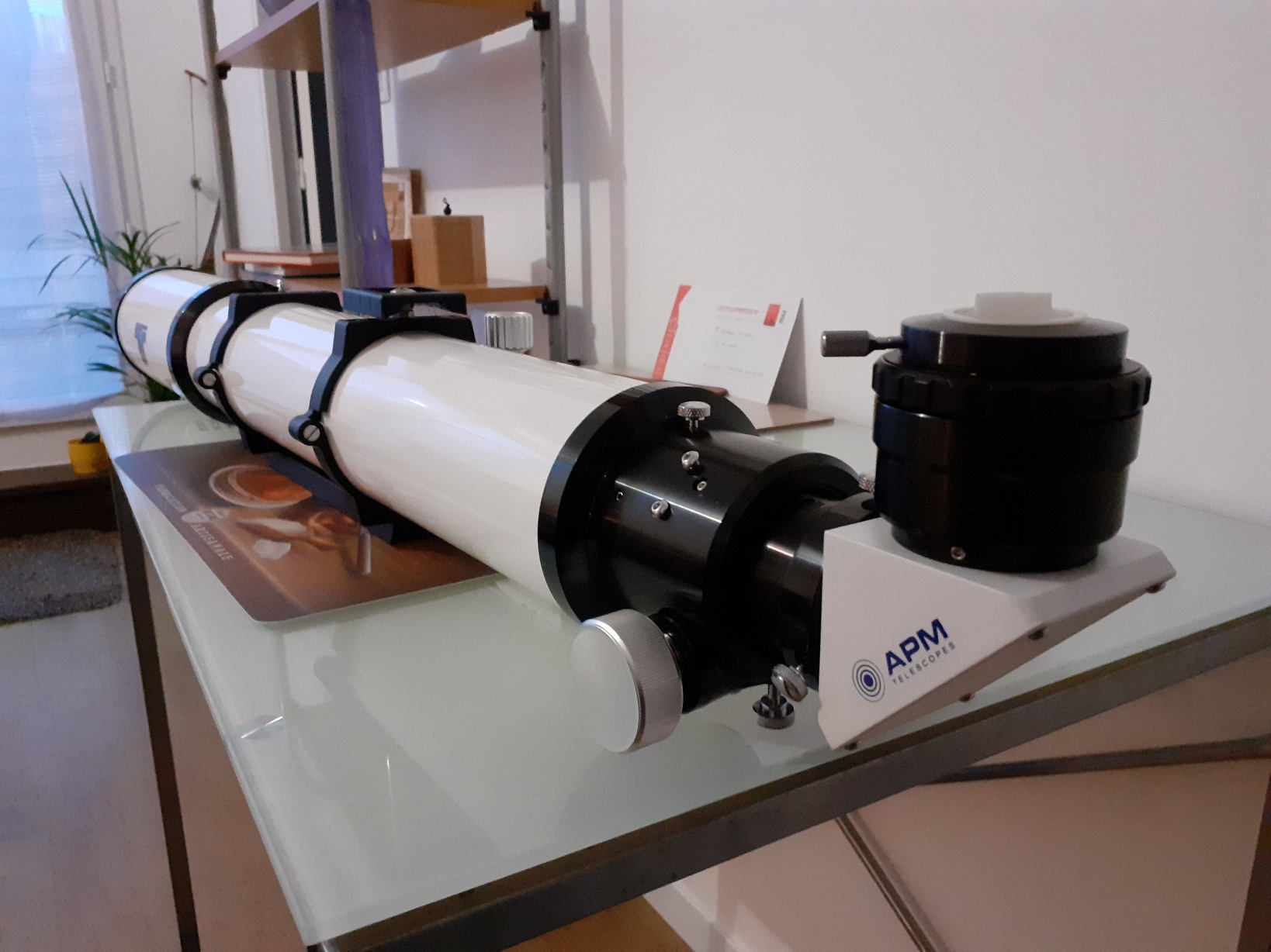

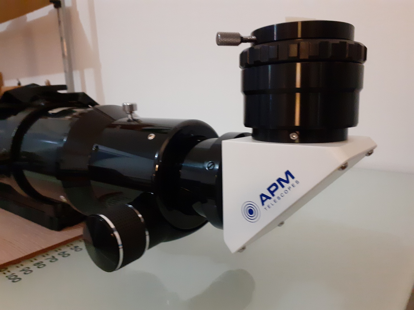

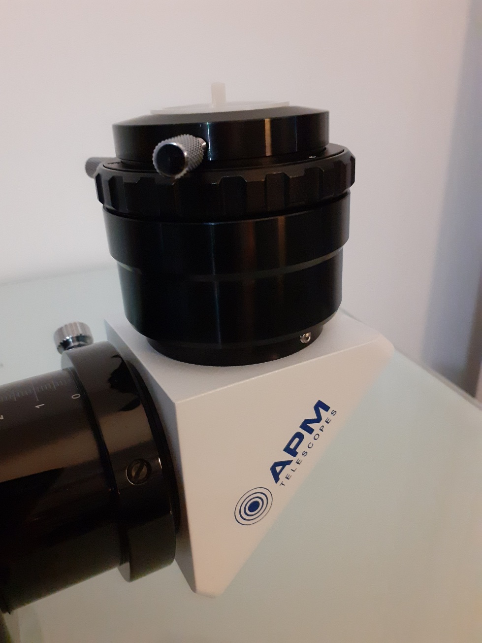

Suite à la lecture des tests de Paolini,
j'ai commandé et reçu mon RC à prisme APM en 2".
C'est du costaud et assez lourd (625gr) très bien fini, j'adore le serrage en 2" type clicklock, ouverture claire de 43 mm et trajet optique de 125 mm.
Il sera installé sur mes Lunettes de f/9 à f/11.

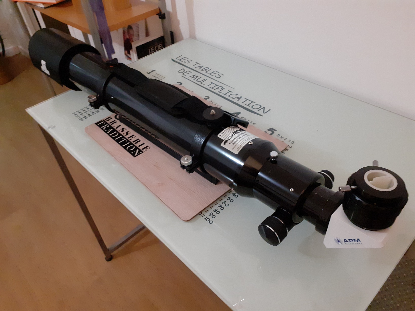

Quelques images sur ma 100 ED :

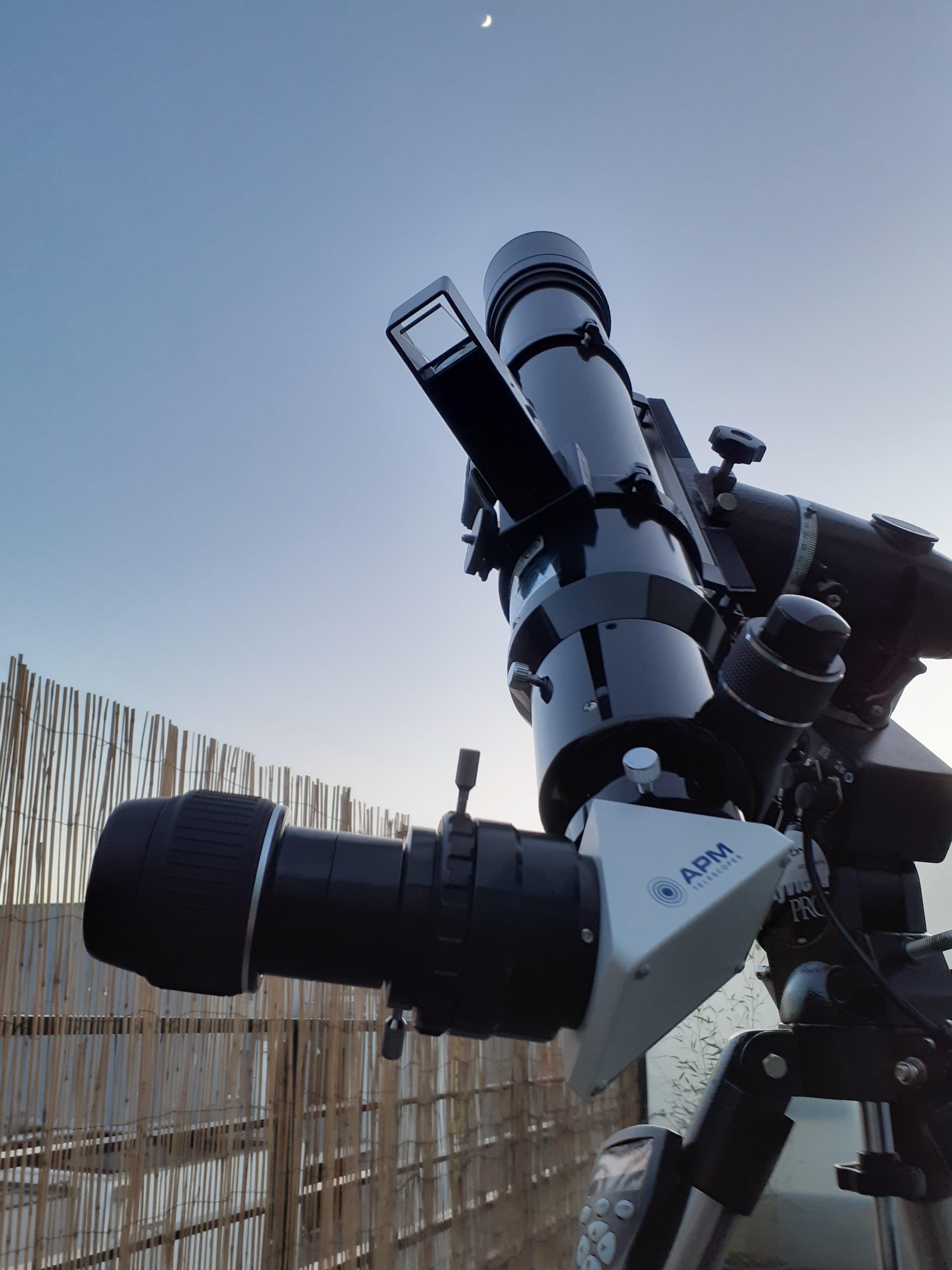

Ici monté et testé sur ma Lunette TS 102 f/11 Achromat.
Modifié par Astro_007
Il y a 10 heures, Astro_007 a dit :
la lulu a l'air d'avoir un beau PO CNC Stéphane. Est-ce le cas?
