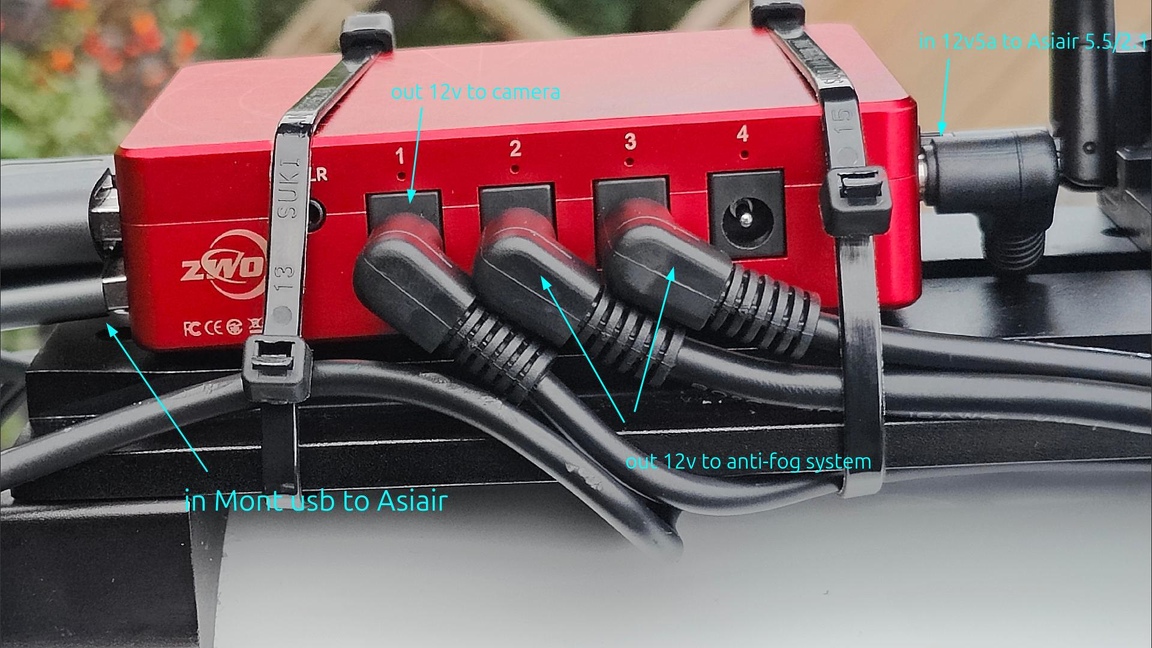

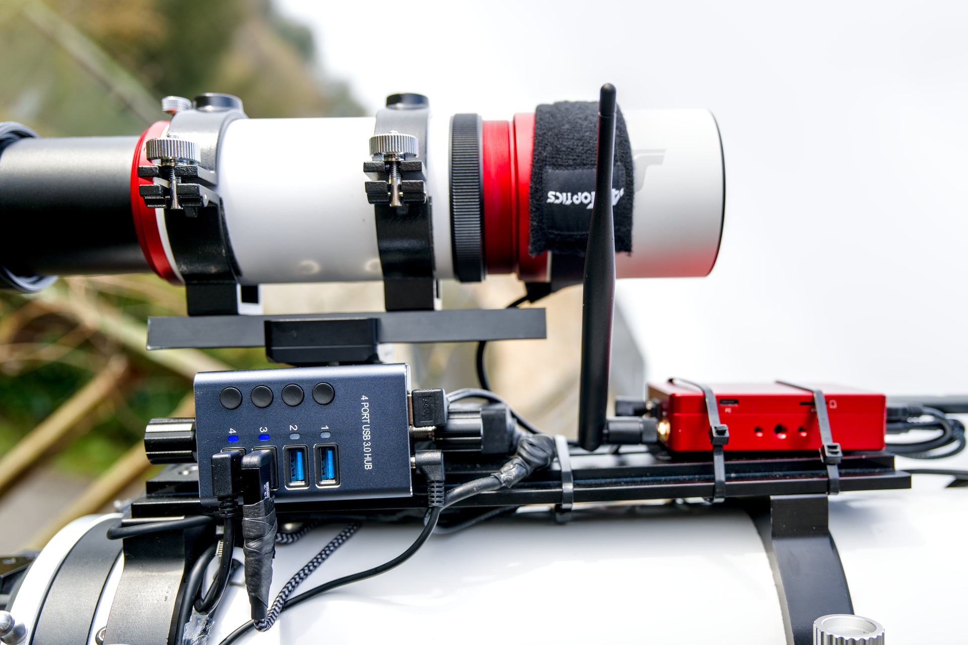

Voilà le petit hub usb d'Amazon est installé. Il n'est pas trop encombrant, je l'ai fixé de manière permanente pour éviter de devoir à chaque fois rebrancher mes câbles et pouvoir ranger le setup dans sa boite sans rien démonter. Le hub à son alimentation indépendante 12v délivré par la monture, l'Asiair à aussi son alimentation 12v indépendante livré par la monture. Comme cela plus aucun câble n'est en mouvement lors de la rotation de la monture.  Sur le hub j'ai branché la camera guide, l'EAF et il me reste encore deux ports pour le rotateur et un éventuel deuxième EAF. Sur l'Asiair sont branchés en usb3 appareil photo et la clef usb et en usb2, la monture et le hub usb. Les sorties 12v de l'Asiair servent pour les deux résistances anti-buée, pour l’appareil photo et la boite à flat.
J'ai tout testé et cela fonctionne bien.
Le hub en place:
et l’alimentation 12v pour l'Asiair et le hub et la sortie usb entre la monture et l'Asiair:
Et les sorties 12v:
Modifié par lviatour
