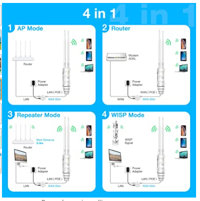

Non, l'antenne est livrée avec un adaptateur ethernet/power, donc 12V variable de l'ASIAIR alimentant antenne via adaptateur POE
Le soucis c'est que l'injection POE se fait en 24V. Je n'en ai pas encore trouvé en 12V.
Maintenant il est possible que ça fonctionne quand même en 12V avec des performances réduites.
Je vais en acheter un et je ferai des tests pour voir.
C'est clairement la meilleure solution pour du nomade, sinon le CPL c'est bien aussi en poste fixe.
Il existe des CPL équipés de Wifi, solution intéressante pour récupérer le signal Wi-Fi en sortie directement sur la tablette.

Attend, j'ai une AC600 qui arrive, il y a aussi l'AC1200 (+cher) donc je te dirai ce qu'il en est...
La video est plus dépendante du WiFi, j'ai remarqué un changement plus long des réglages (retour sur ecran) ... a confirmer.

Bonjour Seb ,
Cela , doit plutôt servir à faire une extension de ton réseau domestique , et semble plutôt être une Ap (access point) . Stp as tu vérifier le mode client ..? , merci...

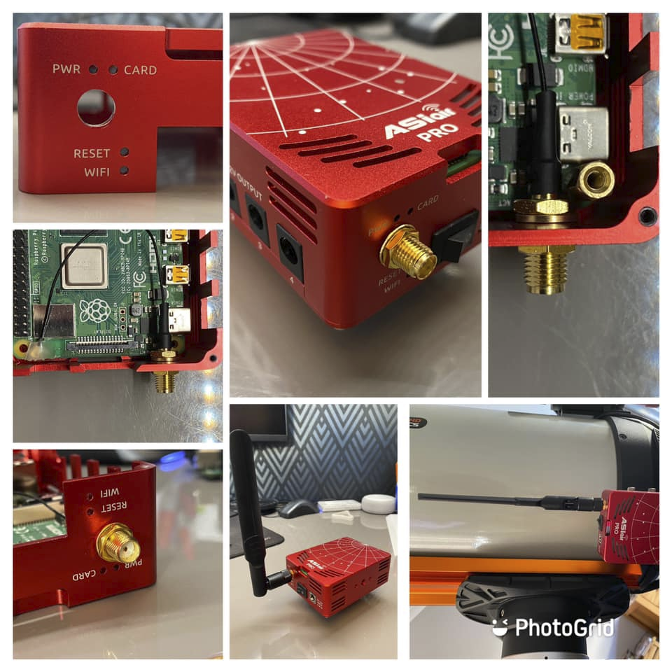

pas beaucoup de temps en ce moment avec les réglages du remote à peaufiner.
Mais j'ai trouvé ceci sur le FB ASiair :
Mention de l'auteur de la modif : même si le signal Wi-Fi est considérablement augmenté, ce n'est pas une opération simple à faire, la soudure doit être faite avec une bonne grosse loupe et la garantie est perdue.
Si vous ne vous sentez pas de faire cette modif (compétences électroniques requises), restez sur un TP-Link connecté à la prise Ethernet, ça marche aussi bien.
J'ai vu ça aussi hier avec le lien Germain pour la procédure.
Et comme je soude (Bricolo) j'ai démonté  le boitier...
...que j'ai remonté illico 🤣 Il faut être chirurgien 😷
Il n'y aurait pas un expert dans le domaine pour nous faire ça en série, moyennant finance évidemment ? 😋🤔

il y a 19 minutes, PH1L1PP3 a dit :
C'est plutot le coté non-reversible de la modif, une fois que ta fais le bridge et cut par rapport a l'antenne PCB, si le montage de l'autre est raté, tu n'as plus rien...
Il y a 7 heures, Sebriviere a dit :
