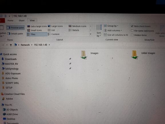

Au sujet de la connection ASIAir, ca marche, et la clé USB est visible.
C'est dans l'exporateur Windows, pas dans Firefox.
Ensuite les repertoires apparaissent dans l'arborescence "Network/Réseau"

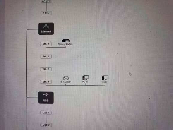

J'ai ramé pendant des heures... L'ASIAir est vue dans les paramètres de la box sous le nom asiair, vue également dans le réseau d'un vieux PC fixe sous Win10 mais pas dans le réseau de mon PC portable de gamer Win 10. Rien à faire avec son adresse 192.168.1.xx.
Attention, c'est hyper technique pour la faire apparaître et y pour accéder : il faut taper \\asiair...

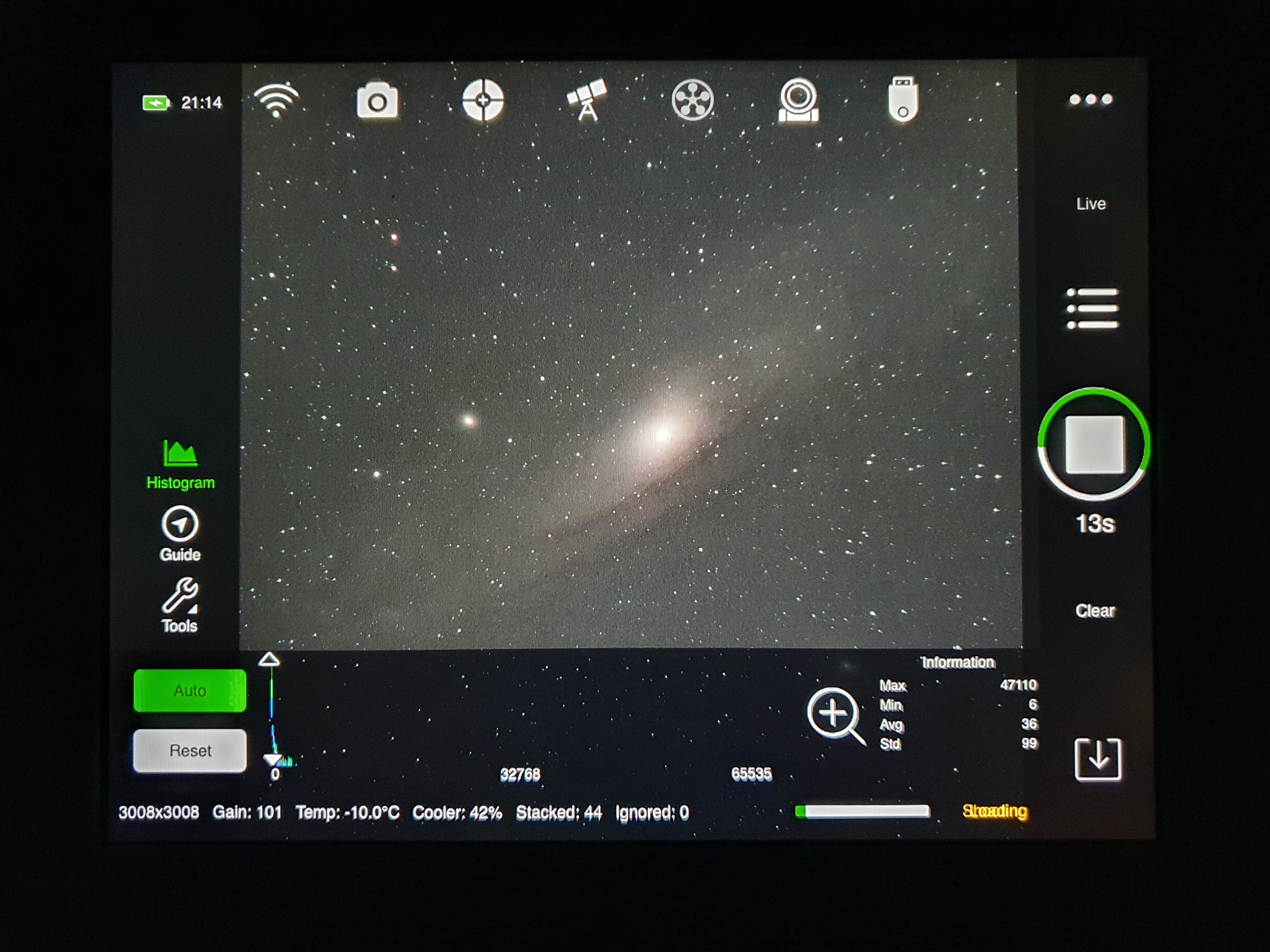

Bon, ciel correct pour le moment, donc un essai du mode Live.
Pas sûr a 100% de l'enchaînement des flat/dark/bias avant la sequence. mais je les ai fait master par master. A chaque fois, il efface le stack (D,O,F) d'avant, mais conserve le master dans le répertoire "Live".
Il suffit ensuite de les reselectionner en cochant et via le triangle, puis select en haut droite.
on définit la pause des lights, on choisit si on souhaite conserver, donc sauvegarder, ces lights pour plus tard,et comme en autorun, on lance la séquence...
Puis lights après lights, ça stack...

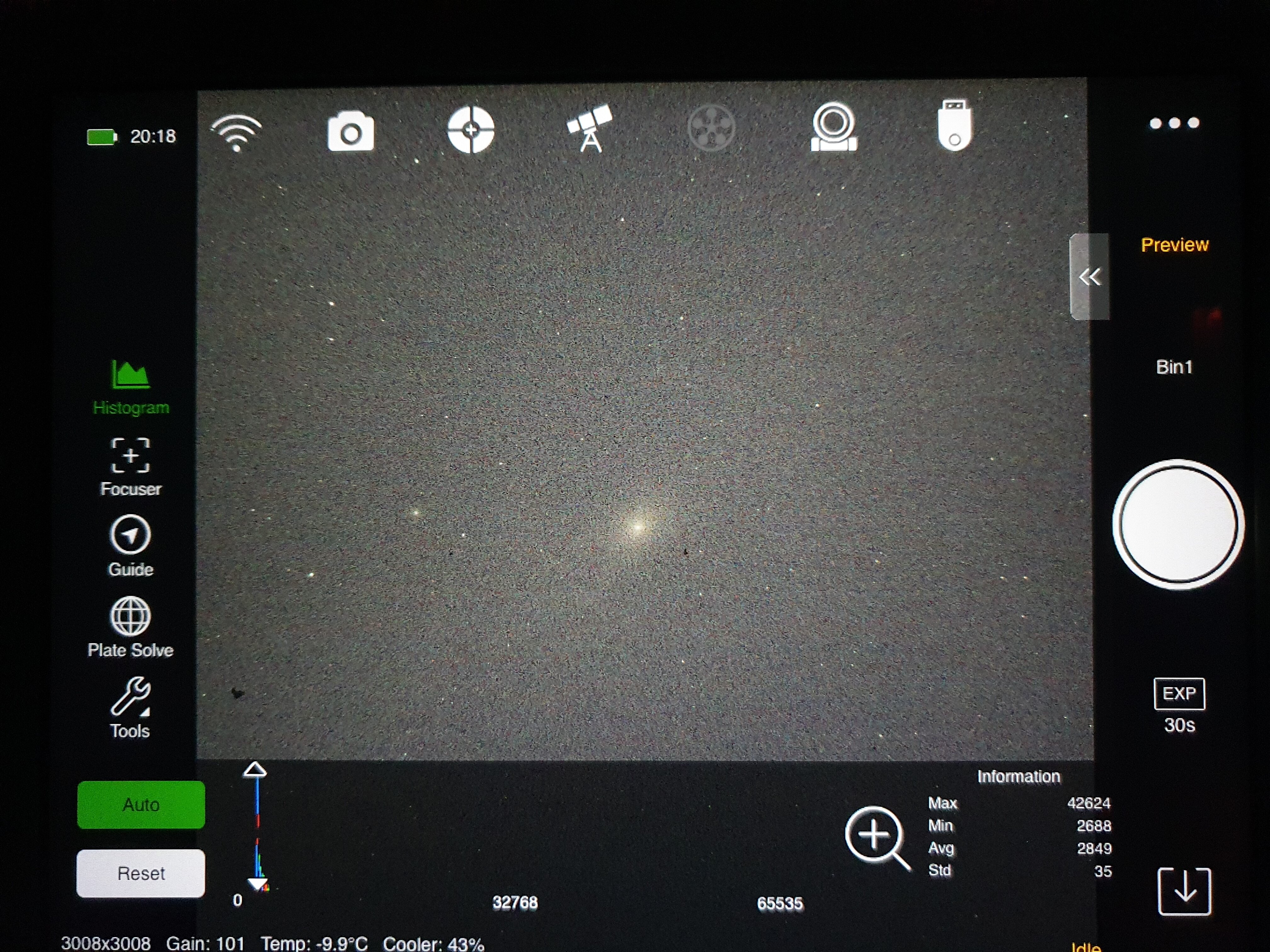

Le post avec les questions sur expositions/Sigma/max....
Sinon, dans Storage/images management, on a accès aux repertoires et images.
Mais quand on ouvre l'une d'elles, plus d'histogram.
On a Star Detect, Annotate mais histogram.
Ca pourrais etre sympas de pouvoir afficher l'histo d'une image ou DFO au besoin, non?

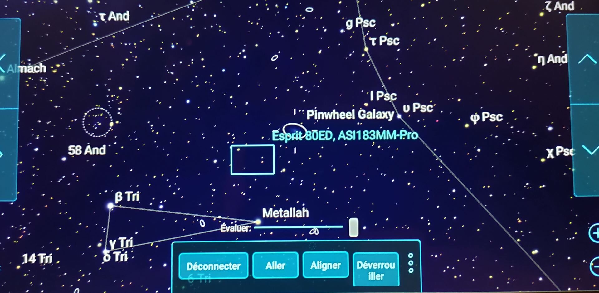

Ce qui serait formidable c'est que le décalage entre la position réelle de la monture et celle indiquée sur SkySafari soit réglée, ce serait top, et ça ni la Plus ni la Pro ne doivent régler le problème pour le moment...
Je ne sais pas si c'est de ça que tu parles : la cible du moment (M33 dans la brume) est bien calée plein centre du capteur (merci au plate solving) mais le rectangle du champ reste à côté alors que j'ai cliqué "Aligner" en pensant que c'était l'équivalent de "Synchroniser". Visiblement c'est pas la bonne méthode...
il y a 10 minutes, krotdebouk a dit :
Pas sur, mais possible que ce soit l'inverse a faire après le plate solve de l'ASIAIR, il y a une option "sync mount", non?
il y a 16 minutes, krotdebouk a dit :
Je ne la trouve pas
Après un goto? ou alors faut avoir autocenter dans menu monture?
Peu pas essayer.... climat breton ici.
Mais sûr (pratiquement) entre goto et plate solve, Asiair donne option dans un pop-up de sync monture...et Skysafary récupère info.
il y a 51 minutes, Sebriviere a dit :
Oui c'est ça pour le sync monture. Par contre je dois avoir un fil de coupé entre Skysafari et l'Asiair, le cadre ne se synchronise pas... Je vais fouiller ça.
Merci pour la piste !
il y a 38 minutes, krotdebouk a dit :
En fait, depuis que j'ai l'ASiair et SkySafari, je ne suis jamais parvenu à faire correspondre pleinement le cadrage de l'un avec l'autre...
Il me semble avoir lu qu'il y avait un souci connu à ce niveau, mais je n'ai pas trouvé de solution.
Il faut à chaque fois que je tâtonne pour que le retour visuel dans l'ASiair concorde avec celui de SkySafari.
Et il est plus facile de bouger avec les flèches de SkySafari car elles ne sont pas inversées dans leur sens comme sur l'ASIair !
Par contre le cadre vient bien se superposer à la cible ce n'est pas un décalage aussi important que celui que tu mentionnes !
ce ne serait pas le problème de changement d'heure qui vient faire dériver ton ciblage ?
Les heures des deux applications sont bien les mêmes, lieux d'observation aussi et toujours le gros décalage malgré la synchro après plate solving.
Un truc m'échappe mais c'est sans conséquence pour mon usage. Je finirai bien par trouver !
Modifié par krotdebouk
Il y a 11 heures, Phil49 a dit :
@krotdebouk
Forum ZWO
we found it's very important to do polar alignment and a 3-star alignment before use the sync command
this is because the sync command for Syncscan is different from other brand mounts
sync for Syncscan is not 1 star alignment
Syncscan still use the alignment model to calculate the position, just this position is more accurate with the help of sync's position
so the sync position cannot be very far away from the original one
it won't sync to the new position although it accept it
EQMod don't have such issue, our newest APP can use EQMod now
Donc SkySafari doit marché en EQMod (pas forcement necessaire d'utiliser le "With Skysafari"), mais pour rendre possible syncronisation (HEQ5, donc SW???) il serait necessaire de faire d'abord un alignement 3 etoiles.
Donc a essayer:
- MES monture (ASIAir OFF)
- Alignement 3 etoiles (ASIAir OFF)
- Une fois aligné, retour position Park pour PA.
- Allumage ASIAir, SkySafari et liaison SS/ASIAir puis PA.
- Aller sur etoile et plate solve/Sync mount
Voir si amelioration ou non?
