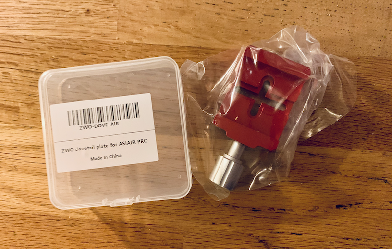

Bonsoir les Gars ! ,
& Bon Week-End à  tous ,
SVP , deux nouveaux accessoires ZWO , RED pour le support la fixation de nos ASI Air Pro
image.png.919d34f3cd532ce92b7289c5f7945422.pngBien à vous ,
Cordialement,
w 😉
