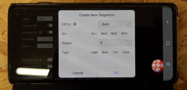

Parlant de Flat: V1.5.3 (non dispo) introduit un mode Flat en autorun avec exposition Auto.... si cela ne plante pas.
Avec histogram centré en position 50%
Modifié par Sebriviere

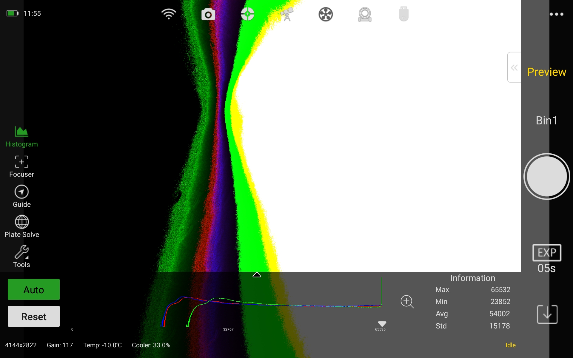

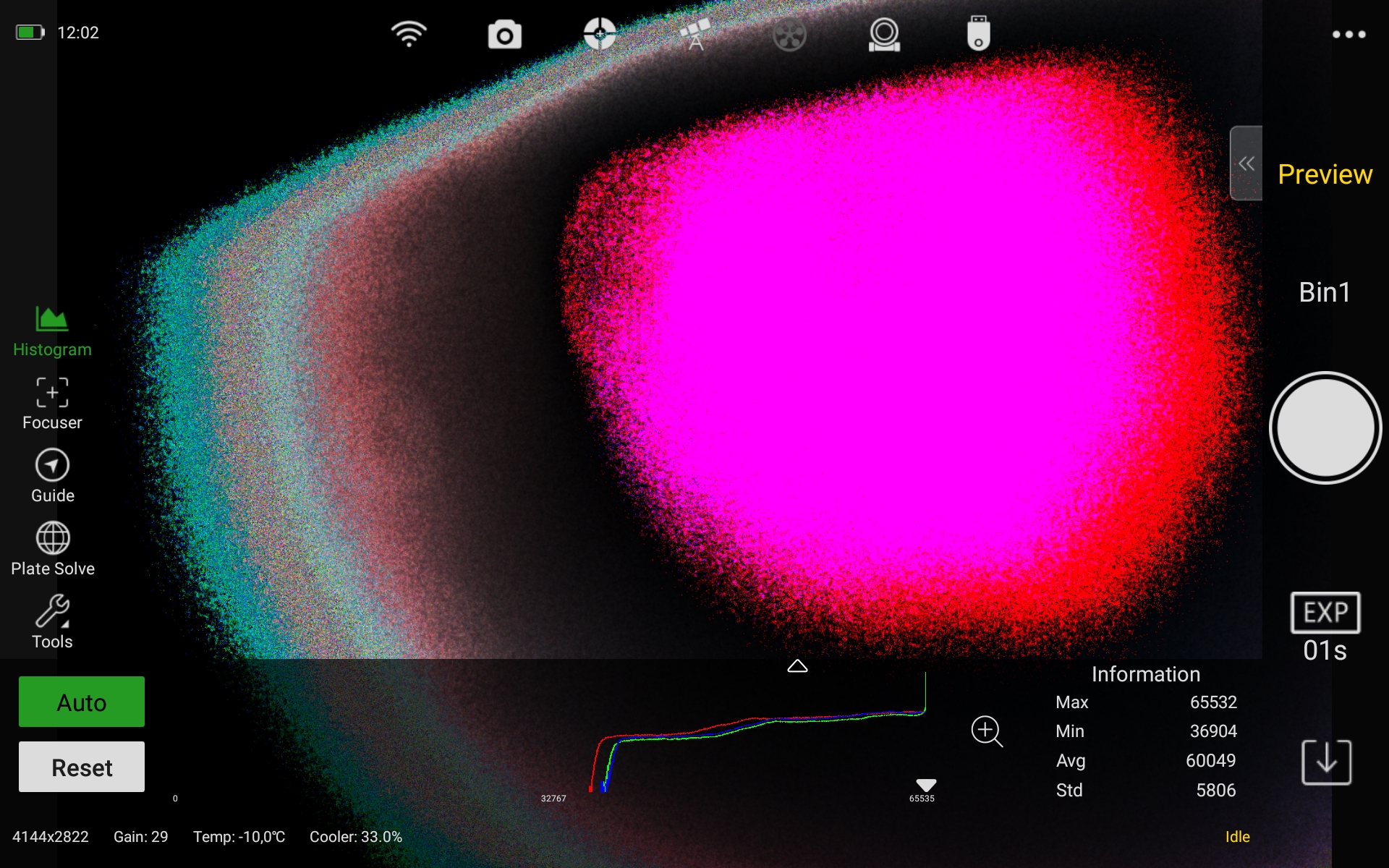

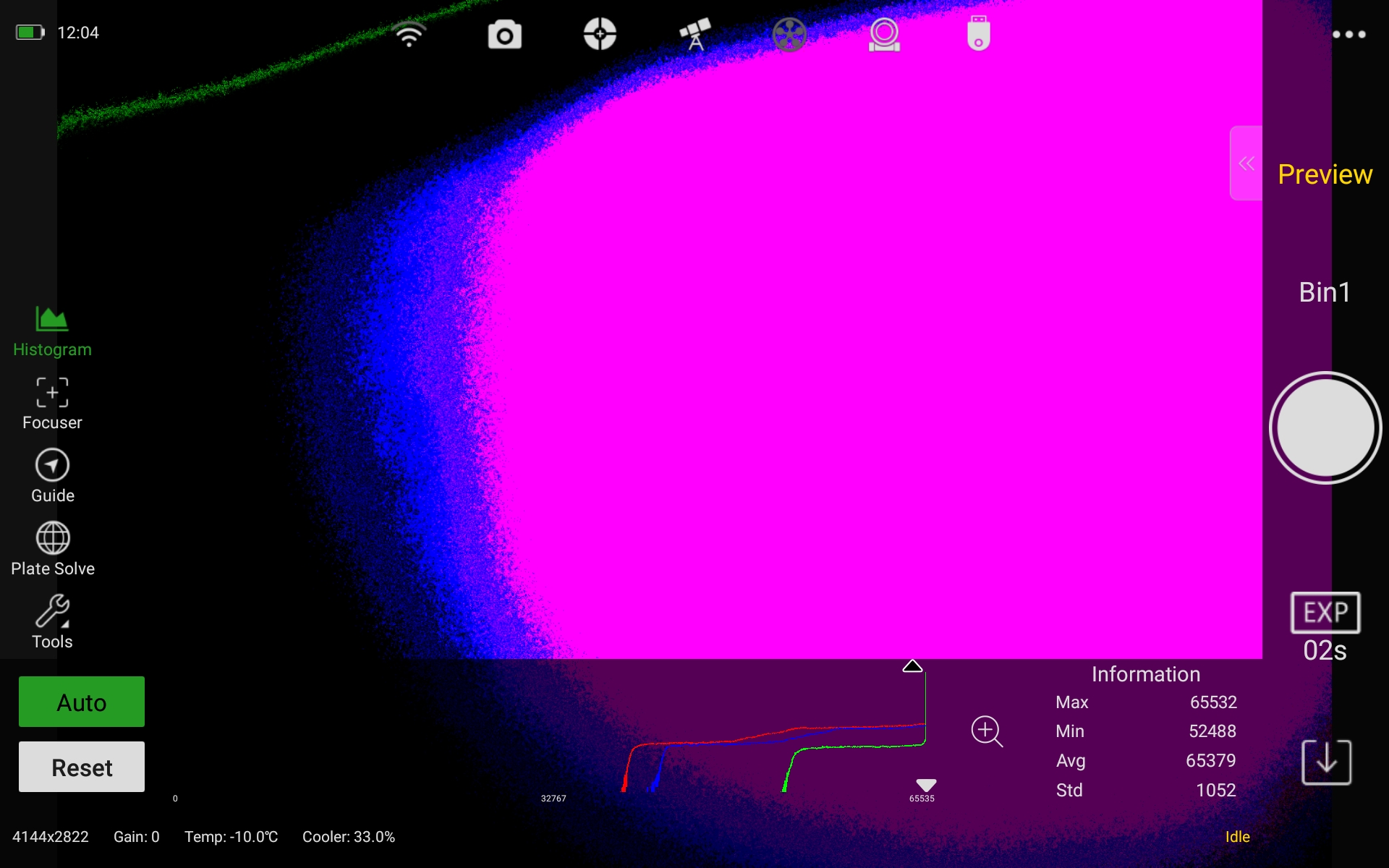

Il y a 5 heures, Phil49 a dit :
Est-ce le genre de joyeuseté que tu as eu dans tes tentatives ?
Le flat est saturé
Regardez l’histogramme en bas de ma capture de flat
Il y a 6 heures, Phil49 a dit :
Non pas du tout. C'est bizarre ce que tu as... Ton histo est super plat... Et ton réglage implique qu'une partie de ton flat est cramée...

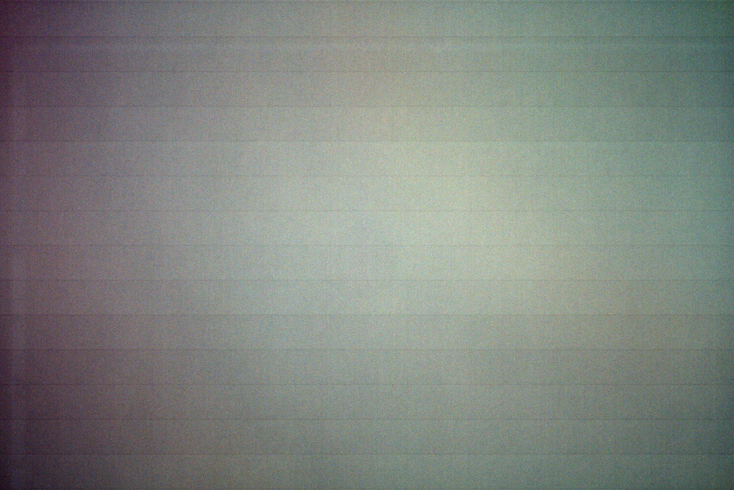

Pour ma part, j'ai ce genre de chose lors d'un test avec 0.5s et curseur alim asiair écran à 4%:
Une flat unitaire:
. Linéaire
Flat_500ms_Bin1_gain100_20210119-000334_-14.3C_unitaire.thumb.png.0b90f8184bf86cd98a5e64c8657d1bc8.png
. après étirement de l'histo:
Flat_500ms_Bin1_gain100_20210119-000334_-14.3C_unitaire_histo.thumb.png.ba9fa5c7cb3026e4986927ea73c57fe9.png
@Colmic: c'est ça que j'appelle trame. J'ai la même chose à 3s et le curseur d'alim à 1% sauf que les bandes sombres horizontales sont plus larges. Ici, elles sont très fines. Les bandes sombres horizontales ne tombent pas toujours au même endroit d'une flat unitaire à l'autre.

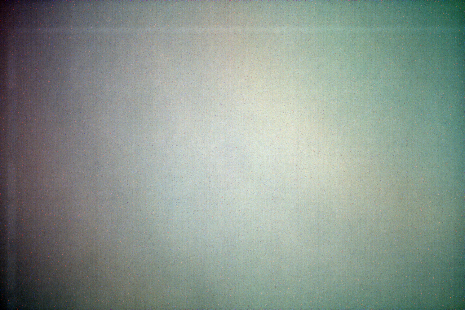

200 flats empilés avec intégration de 100 darks de flats:
. Linéaire:
On ne voit plus trop les bandes sombres régulièrement espacés horizontalement. On voit par contre les bandes claires dont je vous parlais (une à gauche vertical et une en haut horizontale) car elles apparaissent au même endroit sur les flats unitaires.

Il y a 6 heures, toyof a dit :
Il y a 13 heures, Phil49 a dit :
Oui, et je ne m'explique pas ce problème !
Pour le moment seul possibilité faire des flats à 0,05 sec et gain 50 c'est la seule chose qui me permet de rester dans la partie conforme de l'histo !
Donc bye bye les dark flats... 😞
On peut même voir sur une de mes captures que le gain est à... 0 et que malgré tout c'est cramé !
Impossible de monter au delà de 0,2 sec...
Et quand j'ai voulu connecter la boite a flat à mon ASIair Pro, tenter de régler l'intensité même au minimum, rien à faire non plus, mais là j'avais de vraies bandes bien grossières, pas aussi discrètes que les tiennes...
Le fameux rédcuteur vendu par Pierro Astro n'a aucun effet, donc aucune solution à espérer là aussi, sauf à ce que ma boite à flat soit défectueuse...
au delà d'une certaine durée de temps de pose...
Philippe
A partir du moment où ton flat est cramé, il ne faut pas se fier à l'image qu'on voit, vu que l'ASiair étire l'histo en mode auto.
Retirez le mode auto, et mettez le graphe à min 0 et max 65536 et là vous verrez l'image telle qu'elle est réellement.

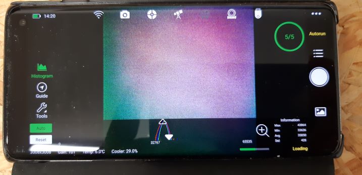

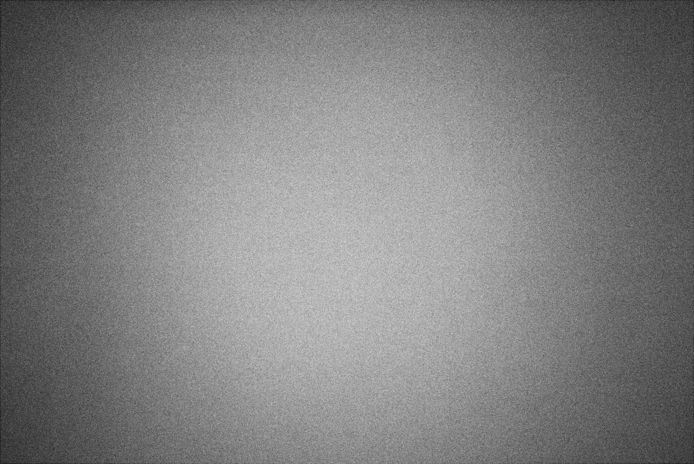

Voilà à quoi ressemblement mes flats (ASI2600) de 3 secondes (flat brut) :
Refais des flats sur le ciel (ou lampe + T-Shirt) et tu en auras le coeur net. Si ça vient de la caméra, en 3 secondes tu devrais avoir les mêmes trames.
Bonjour Michel
Joli flat bien propre
Il est en mode histogramme étiré ???
Il n’y a pas une poussière
Sur le mien on voit bien le vignetage et les poussières
