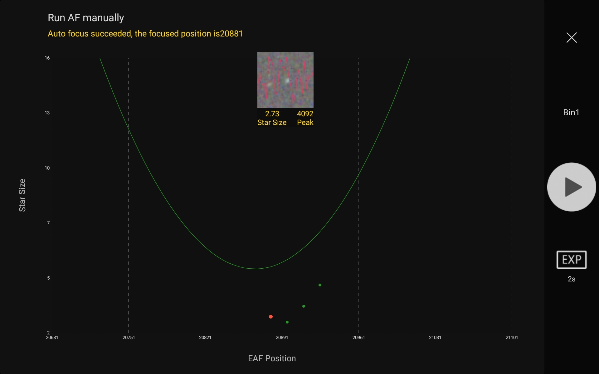

Je continue, je fais un goto une étoile brillante, Alderamin je crois, plate solve ok, je fais un Goto M31, je voulais refaire une séquence après mes soucis de décembre, re-plate solve, ok, et je fais ma MAP sur M31.
Là, très clairement ils ont changé la routine de MAP de l'EAF, je l'ai vu faire des figures qui n'étaient pas présentes avant...

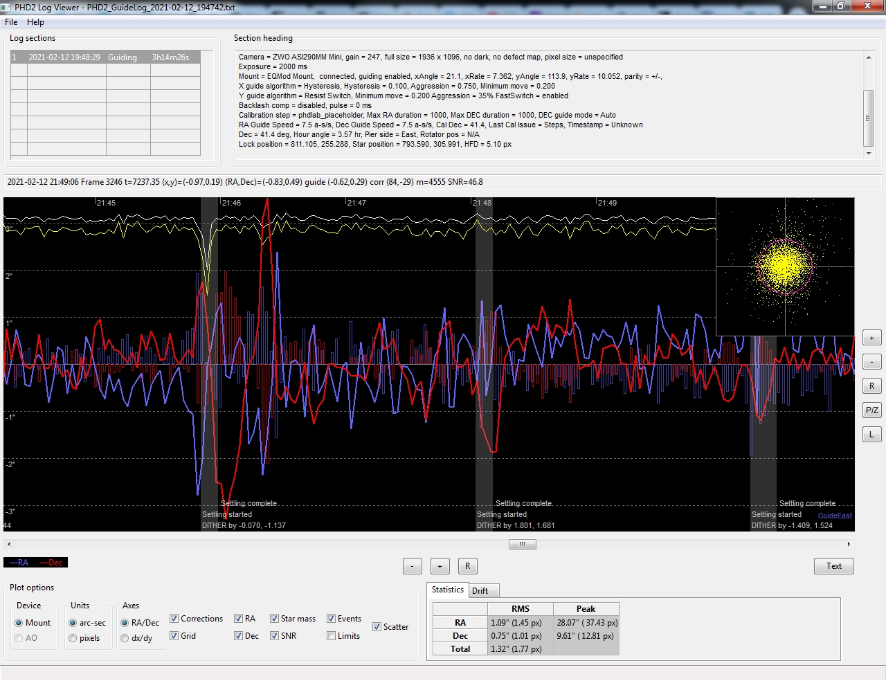

Ma question est plutôt au niveau des mouvements très erratiques que l'on peut constater au niveau de la courbe pendant toute la durée de le session.
Enfin, beaucoup sont de pics qui apparaissent au moment du dithering, je suis resté sur les valeurs que j'ai eu pendant tout l'été denier : 2 sec de pose, 2000 ms de calibration step, 1000 ms de DEC et RA duration.
Pareil, le DEC Aggr et le RA Aggr, j'avais respectivement 50/60 et 85/90 et ça tournait nickel, là, depuis,c'est plus erratique, on est à 40 et 75 hier soir, avec des ajustements réguliers...
J'ai laissé la pose sur 2 sec qui en règle générale me donne de résultats corrects et me sert de point de départ et souvent le reste de la session si c'est ok.
Le dithering n’entraînait pas autant de pics énormes avant !
Dithering : 2 pixels, stability 2", settle time 3 sec et interval 2.
Pas gravé dans le marbre, des valeurs qui semblaient marcher jusqu'à présent...

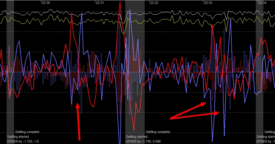

Je sais que les RA et DEC duration sont les latences laissées pour les mouvements de correction si j'ai bien compris, et surtout le settle time (3 secondes ici) c'est le temps de stabilité laissé avant de reprendre le guidage, mais ce n'est pas super clair dans mon esprit comment tout ce petit monde interagit !
Très clairement, si vous regardez la courbe du fichier joint, on voit que les pics sont énormes au moment du dithering, comment puis-je corriger cela et par quelles valeurs dois-je commencer surtout ?
PHD2_GuideLog_2021-02-12_194742.txt
Pour les autres pics entre deux dithering, est-ce que des petits coups de vent peuvent expliquer cela ?
Pour autant, hier soir, vers 17h30/18h00 il y  a bien eu des petits coups de vents très légers, mais j'ai le sentiment qu'après, au moment de la session c'était calme.
Un site que j'utilise pour les conditions météo montrait un ciel dégagé avec aucun nuage même en haute altitude !
Bien sûr, o ne pas exclure quelques petits nuages malgré tout ou des turbulences...
Je suis derrière une haie pour mémoire, mais il peut y avoir un petit peu de vent qui passe,même si hier soir il n'y en avait encore une fois pas vraiment beaucoup...
Merci d'avance pour votre aide !

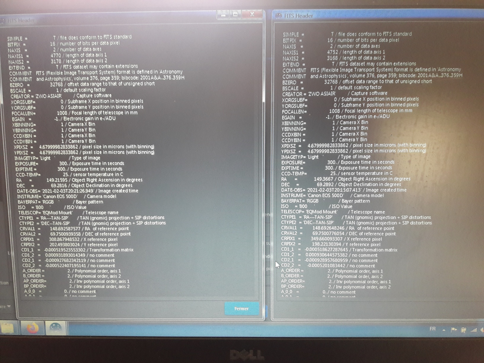

Une petite question, suite à plusieurs séances "full auto" : j'ai dans mes séries de Light, Offsets ou Flats des images (Canon 500D) enregistrées en 4770x3178 pixels, et d'autres en 4752x3168... Comment est ce possible ? Comment corriger ?
Sous Siril impossible d'empiler, donc de traiter, ces images issues d'une seule et même séance pourtant. Je n'ai jamais eu de soucis avec EOS Utility... et là ça merde:bang:
Merci !!!!
il y a 8 minutes, Orion92400 a dit :
Fit
Pourtant la taille native est bien 4752x3168....
Elles sont mélangées, ou par batch en fonction de quand elles ont été prises?
Pour le moment, la seul suggestion serait de faire un script pour cropper les quelques pixels de différence, rendre l'ensemble consistent pour Siril...
il y a 12 minutes, Sebriviere a dit :
J'ai l'impression que c'est aléatoire. C'est ce qui m'étonne et me gêne...
Le script ce serait génial, mais comment faire SVP ? Mille mercis par avance !!
il y a 3 minutes, Orion92400 a dit :
PySiril
Mais je pense que des gent(e)s comme @m27trognondepomme ou @Cissou8 pourraient te mettre sur le bon chemin, peut-être poster spécifiquement pour ça dans le Club Siril / Sirilic / Scripts....
Siril a une fonction pour recadrer en définissant une marge et cadre... donc ça peut le faire...
Ça m a fait pareil!di coup je fais sans car je ne sais pas comment résoudre le problème
Le 13/02/2021 à 10:07, Phil49 a dit :
Il y a 6 heures, Songokou6 a dit :
On voit quand même qu'a chaque occurrence, il y a une fluctuation en SNR/Mass de l'étoile guide....
Donc le passage de nuage d'altitude ou turbulence n'est pas exclu....
Bug étrange avec Asiair Pro, le 3 février mais j'ai le problème à chaque séance depuis : sur une série de clichés (poses de 300 sec iso 800) le format de l'image passe subitement de 4752x3168 (ici à 20h15) à 4770x3178 (à 20h21) pour la pose suivante... Impossible d'empiler ensuite, au traitement  :bang:

Il y a 22 heures, Orion92400 a dit :
C'est suite a la dernière mise a jour ??
Cdt Daniel
il y a 58 minutes, teko38 a dit :
bonjour
Cdt Daniel
Possible... mais elle remonte à quand ?
Et peut-on revenir en arrière ?
Merci pour ton intérêt ! 🙂
il y a 4 minutes, Orion92400 a dit :
Hello,
La dernière MAJ v1.5.3 - 7.29 date du début de ce mois, 2 ou 3 Février !
Pour faire un rollback, uniquement si tu as fait un backup de ta config avant upgrade pour re-flasher ton ASIAir...
Philippe
Il y a 4 heures, Phil49 a dit :
Hello,
Philippe
Mince, pas fait de sauvegarde... Ça collerait niveau timing en tout cas !
Fuck.... Personne d'autre n'a remarqué ce souci ?
il y a 45 minutes, Orion92400 a dit :
"FxxK" 'scuse my french?
Non, mais je pense que cela concerne plutot les APN/DSLR si cela provient bien des changement dans Libraw.
Et si multi session entre les deux "resolutions" de capteur.
Je pense que pour toi, c'est traitement crop, une fois que tu as défini l'etendue des degats... et savoir comment les nouvelles images sont référencées en dimension de capteur.
@Orion92400 Install ASIStudio, il y a une visionneuse de FIT, tu peux ouvrir entête FIT, et defiler tes fit via fleche... bel outil.
Modifié par Sebriviere
