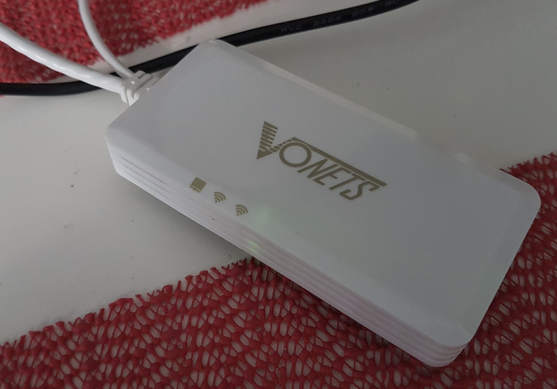

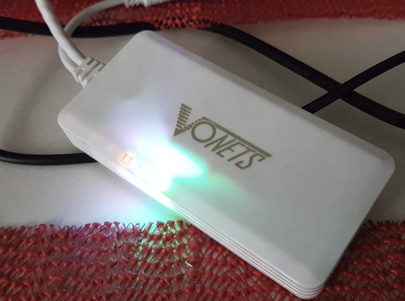

Apparemment, ça marche très bien mais il a un petit défaut: c'est une vraie guirlande de Noël...
Oui effectivement, faudra que je colle du scotch noir sur les leds.

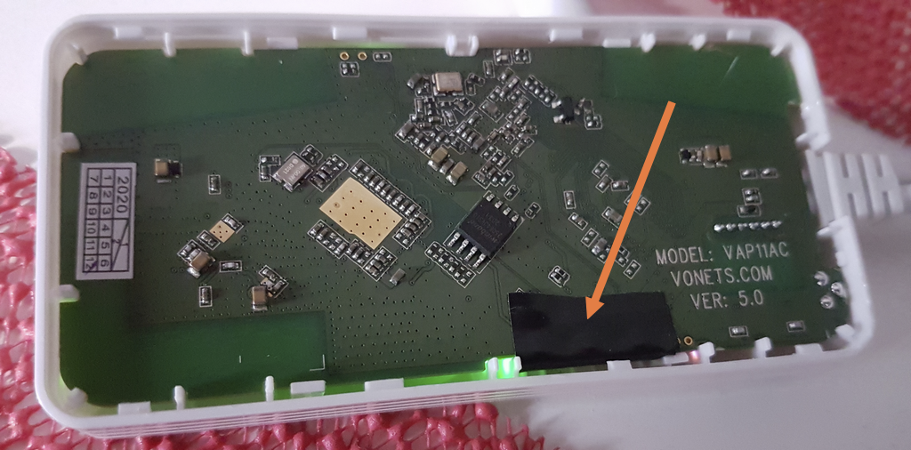

Il y a 18 heures, toyof a dit :
... Et c'est peu de le dire...
Donc solution : scotch noir d'électricien sur les 3 leds (de l'autre côté du circuit imprimé par rapport à ma flèche) :
Et voilà :

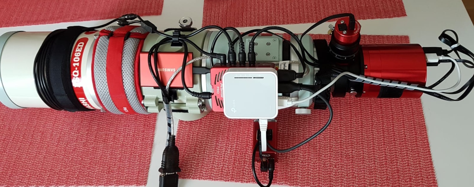

Perso j'utilise le TP Link depuis le départ en mode répéteur, ça marche bien, sauf quand le boitier passe derrière le télescope ou la lunette dans certaines positions...
C'est rare mais ça arrive, pas plus tard qu'en début de semaine en suivant M1...
La portée, le mode, l'alimentation ( l'USB manifestement) et les adaptateurs nécessaires (mâle/femelle)  au niveau connectique, cela va être intéressant de comparer à la simplicité enfantine du TP Link..

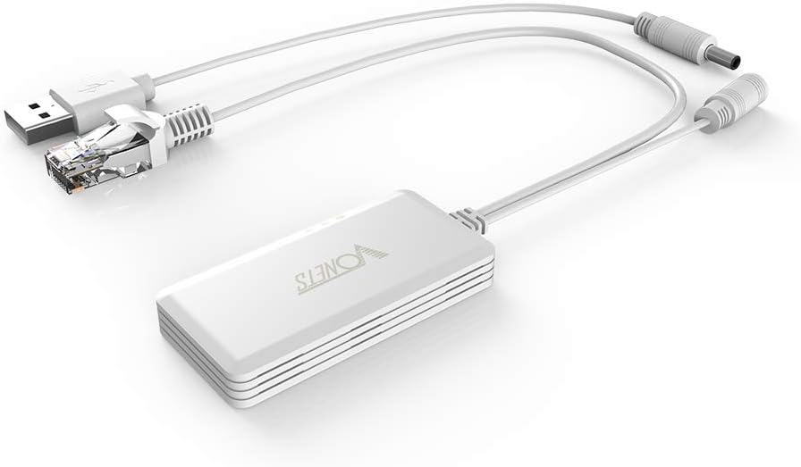

Il faut l'alimenter en 12V. Si vous prenez le ZWO, il est fourni avec un cable 5.5/2.1 mâle/mâle.
Le modèle Amazon n'a pas ce câble en plus, mais normalement l'ASiair est fourni avec 4 câbles mâles/mâles si je dis pas de conneries ?
Enfin bon moi j'en avais un en rab. Si vous l'alimentez en 5V via l'USB alors la portée est nettement moins bonne.

Il y a 16 heures, Colmic a dit :

Pour le moment, en mode répéteur, il est simplement placé à mi-chemin avec une batterie pour portable qui dépote bien et me permet de tenir plus de 5 à 6 heures même en plein hiver.
La portée est alors de 20 mètres environ du télescope à la tablette, avec deux murs aussi et une baie vitrée.
Bon, pour être honnête, sur 5 cercles concentriques cela se traduit par 1 à 2 max, donc proche du décrochage et je n'ai pas une 6200 non plus...

Le 05/03/2021 à 09:21, Colmic a dit :
Le truc gris et rouge c'est pas une résistance c'est 2 poids de musculation pour les chevilles.
Avec tout le poids que j'ai à l'arrière avec le gros réducteur 645, le collier déporté ne suffit plus !
J'ai passé la journée sur Amazon pour trouver la bonne couleur, fashion victim :D

Il y a 3 heures, Phil49 a dit :
Pour en revenir au Vonets, il est vrai que je n'ai jamais testé le TP Link non plus sur 12 V !
Le TPLink n'est pas prévu pour fonctionner sous 12V. Uniquement 5V.
Le VONets est bien spécifié 5V-15V.
