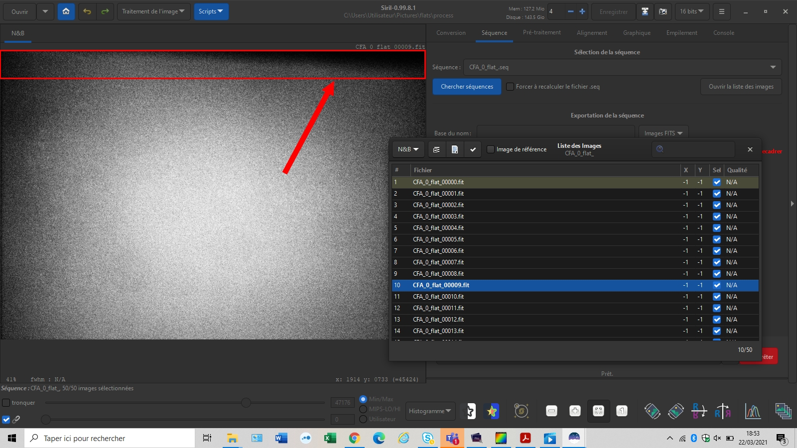

Je suis en cours de debuggage avec une astram pour des problèmes de flats, j'ai ouvert un sujet sur le forum, notre éminent Colmic s'est penché sur la question avant son séjour dans les Alpes, mais hélas, cela fait une semaine que l'on travaille d'arrache pied sur la question et la fin ne devrait pas être trop éloignée.
Dans les défauts que l'on corrige au fur et à mesure, j'ai noté une ombre qui serait probablement due au prisme de mon D.O, j'avais pourtant effectué des tests il y a plusieurs mois, en plein jour on ne voyait rien, et sur des flats, mais je ne maîtrisais pas encore les subtilités de Siril pour me rendre compte que la remontée de mon prisme n'était "peut-être" pas suffisante !
Je dis "peut-être" et là je reviens à l'ASIair, pour ceux qui travaillent au D.O.
Est-ce qu'au moment de la prise de vue, c'est à dire sur la tablette, on peut déjà apercevoir une ombre due au prisme sur un flat ou faut il obligatoirement traiter les images dans Siril ou autre si cela n'est pas non plus évident ?
Pour être concret, voilà ce que je "pense" être une ombre du prisme sous Siril :

il y a 13 minutes, Phil49 a dit :
Oui, comme le nez au milieu de la figure.
Il faut bien comprendre que le traitement des flats dans SiriL ne fait qu'augmenter le rapport signal/bruit quand tu en empiles plusieurs, c'est tout.
Donc tu as déjà toute l'information contenue dans une seule brute.
Ici en l'occurrence tu as sans l'ombre d'un doute quelque chose qui gène dans le champ de la caméra.
Prisme du DO ou autre chose, ça reste à voir.

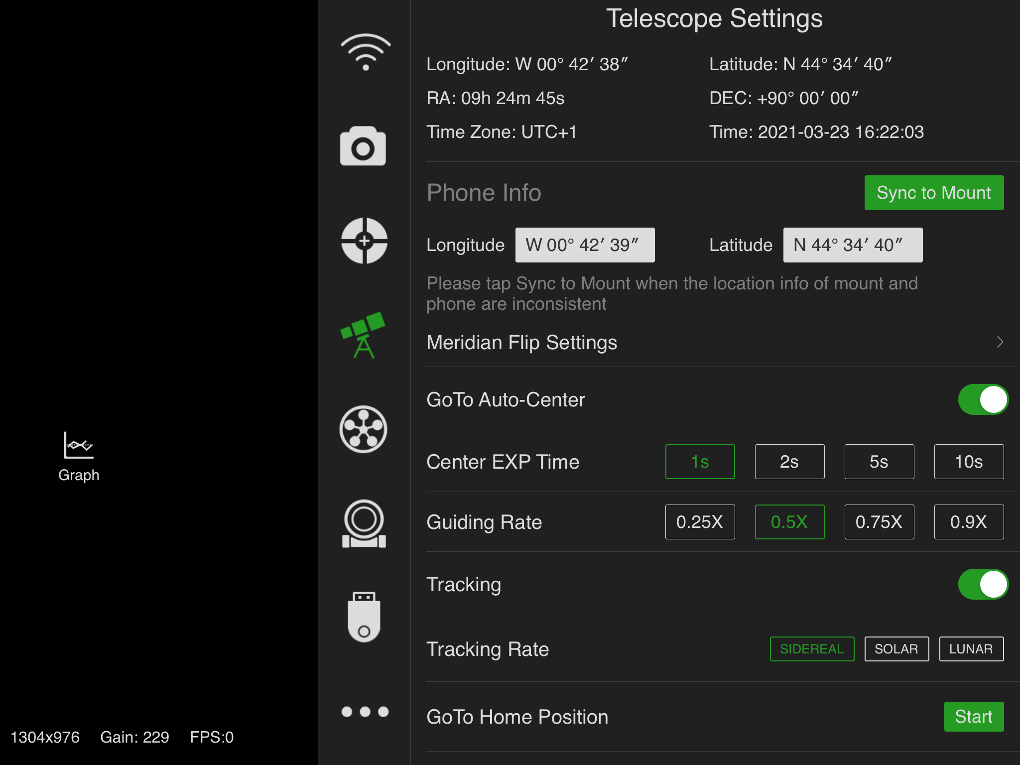

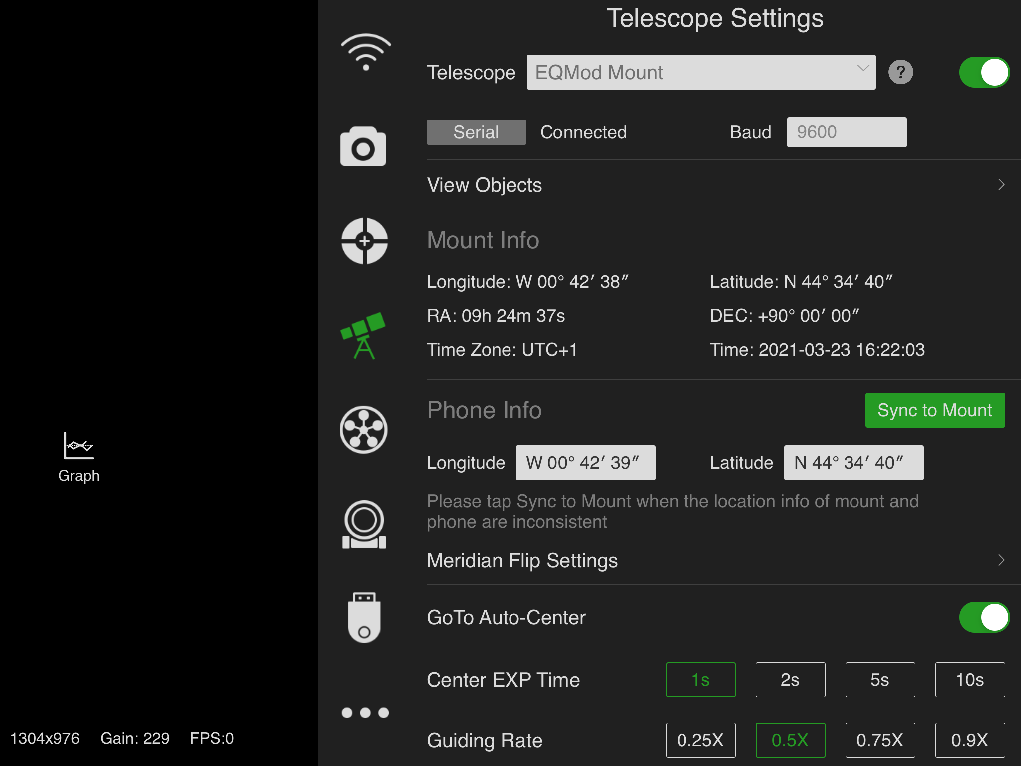

C'est effectivement ce que j'aurais dû faire depuis le début, on aurait affiné la recherche de suite, mea culpa :
- Donc le setup :
La caméra n'est pas branchée, mais elle va au bout des deux câbles qui pendouillent.
La gestion de la monture dans l'interface asiair :

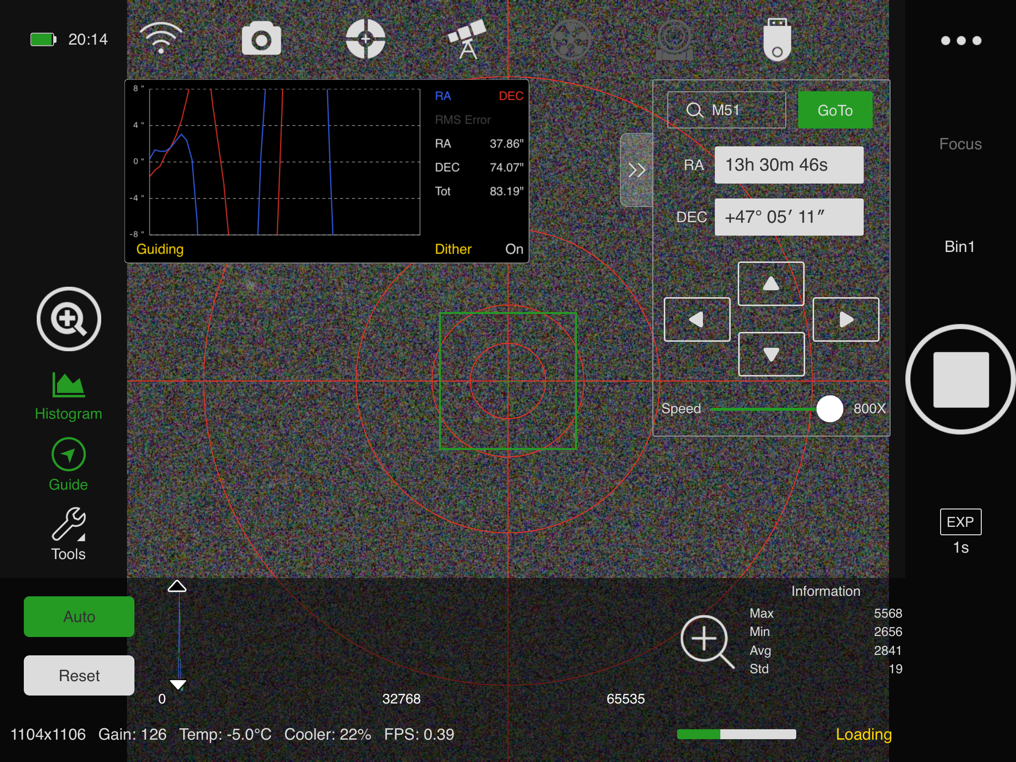

J'ai essayé plusieurs vitesses de goto comme conseillé par sebrivière :
On peut d'ailleurs admirer ma belle courbe de guidage après seulement quelques minutes de suivi 😂

Hmmm, si ta monture est bien une EQ6-R et que tu es branché en usb, alors ton baud n'est pas correct. Vas voire ce qui est indiqué quand tu cliques sur le point d'interrogation.
Modifié par nico1038
il y a 5 minutes, nico1038 a dit :
Non je suis en EQmod
il y a 13 minutes, Drase a dit :
Oui pardon tu l'évoquais dans les messages au dessus.

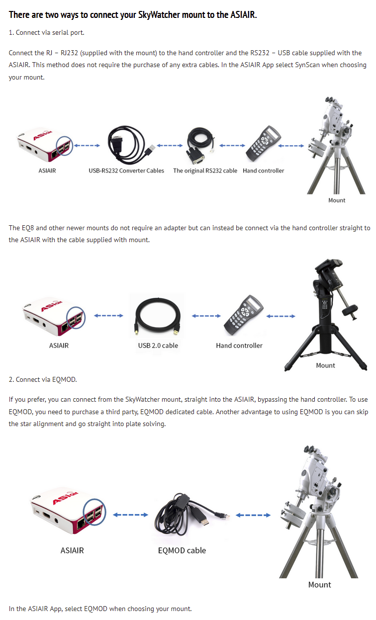

Juste pour être claire: si tu connectes ta monture et que tu essayes de la déplacer avec les flèches (en mode preview), elle bouge ou pas?
Déjà je vois un truc qui m'interpelle : ta cam de guidage est branchée sur le port ST4 de la monture.
A mon sens, tu n'as pas besoin de faire ça, le guidage de la monture est piloté directement par l'ASiair via l'EQMod, pas besoin en plus de la piloter via ST4.
Peut-être que la cause de tes soucis de guidage viennent de là. Ca n'explique pas en revanche que le suivi ne fonctionne pas correctement, à moins que ça n'interfère dessus.
Il me semble qu'on est maintenant en V1.5.3, version qui date de février 2021.
Vérifie dans le store que tu n'as pas une version plus récente à récupérer.
On est bien d'accord qu'en EQMod tu ne branches pas la raquette à la monture ?

Non non direct sur la monture (schéma 3). Par contre je pourrais essayer le schéma 2, on sait jamais que ca corrigerait le problème, puisque je sais que la raquette fonctionne

Ok, comme le disent Colmic et Songokou il y a une ambiguïté sur ton problème: est-ce vraiment un problème de suivi ou est-ce un problème de guidage.
A mon avis il faut que tu commences par faire le test sans guidage du tout (peut être l'as tu déjà fait?).
Sinon j'ai encore un petite question: quand tu actives le tracking, est ce que le moteur se met en route (sur ma monture, j'arrive à l'entendre)?
il y a 16 minutes, Drase a dit :
Ce qui permettrait surtout de valider que l'ASiair n'est pas en cause, ce dont je ne doute pas un instant personnellement (sauf si un bug a été ajouté avec la 1.5.3 mais là on le saurait vite sur le FB Asiair).
Si ça marche avec la raquette et le cable USB, alors tu pourras mettre sérieusement en cause le cable EQMod.
N'oublie de retirer EQMod dans le paramètre monture.

il y a 47 minutes, nico1038 a dit :
Oui, en intérieur et en extérieur. En intérieur, l'axe AD monture parcourt bien 22,5° en 1h30, donc parfait. En extérieur, aucun suivi, sur une pose de quelques secondes on voit le tout qui part en vrille
J'avais essayé, ma copine m'a pris pour un fou "l'homme qui murmure à l'oreille des montures". Mais non pas de bruit, à vrai dire, elle fait même plus de bruit quand c'est désactivé que activé, mais cette monture est très silencieuse en suivi

il y a 6 minutes, Colmic a dit :
u dis que tout part en vrille, mais as-tu une photo à nous montrer ?
Non, je ferai une capture écran ce soir. Quand je dis que ca part en vrille, c'est juste que j'ai du filé sur quelques secondes de poses, comme s'il n'y avait pas de suivi

il y a 44 minutes, Drase a dit :
Dans ton test en extérieur si je comprend bien tu as donc mis ta monture en station, visé une étoile, lancé le tracking, tu n'a pas lancé de guidage et tu as fais des poses de quelques secondes qui se sont avérés catastrophique, c'est bien ça? As-tu encore ces images afin de voir la tête de la dérive sur les étoiles?
Si le moteur AD tourne effectivement correctement, alors la seule explication que je peux voir serait que le moteur DEC reçoit des impulsions qui viennent fausser le suivi et alors que le guidage est désactivé. Ça me parait effectivement extrêmement curieux et peut être que le cable Eqmod est fautif effectivement.
edit: pardon j'avais raté les derniers échanges. si tu peux faire des tests ce soir c'est parfait👍
