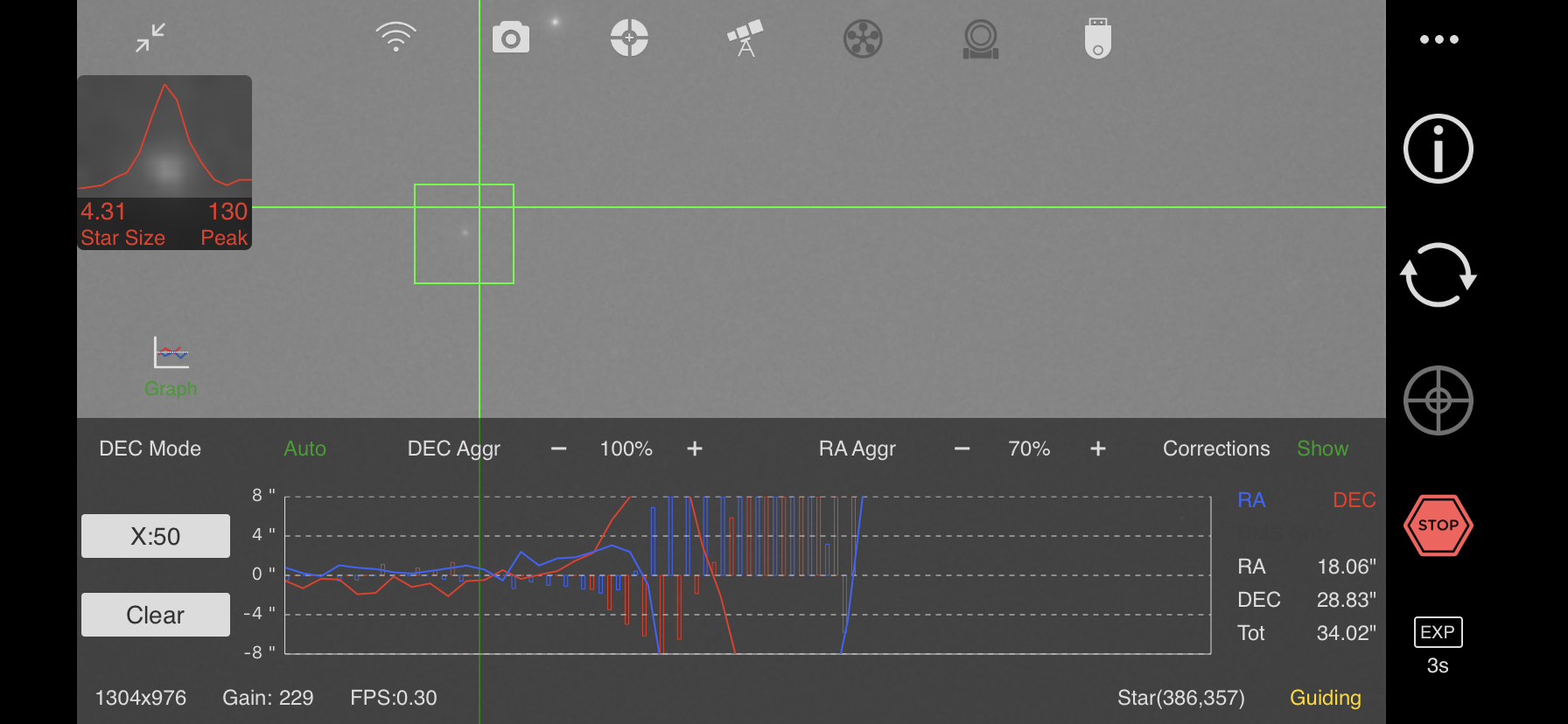

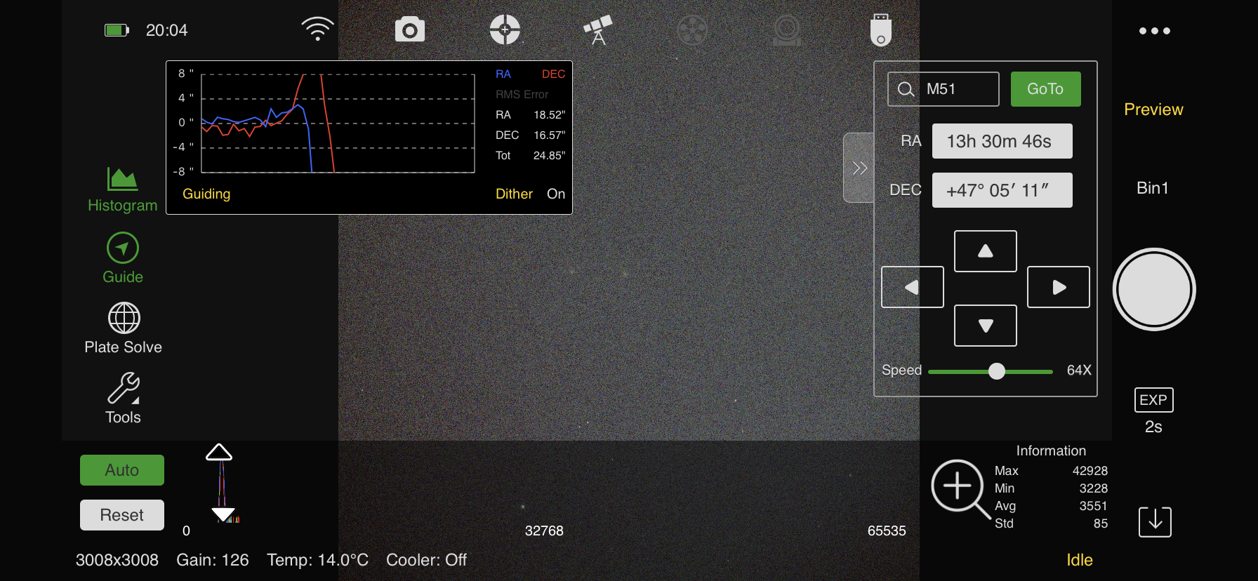

il y a une heure, Drase a dit :
Captures écran après 1min30/2min de suivi environ, on voit que le suivi tient un peu, et part :
IMG_2176.thumb.png.1d6ae84a27ebbf9c94b242a61250fde4.pngIMG_2175.thumb.png.e653a007c82b54c39e8229bf7f4161a5.png
as tu essayé de réduire l’agressivité du guidage en DÉC ? 100% me paraît excessif. De mon côté je mets 50-60%...

il y a 40 minutes, nico1038 a dit :
Ce que tu nous montres c'est un problème de guidage
De suivi. Le guidage est visible parce que je l’ai allumé pour illustrer, mais ce n’est pas un problème de guidage mais de suivi. Le guidage a un problème ici parce qu’il n’y a pas de suivi. Il n’est pas possible de faire de l’auto guidage sans suivi moteur...

Il y a 1 heure, Drase a dit :
J'osais pas te demander par peur de t'offenser ;) mais ça ressemble cruellement à un besoin de refaire la calibration... Non? Ce serait si simple que ça?

J'ai bien peur aussi qu'on ne se comprenne pas.
A partir du moment où tu nous montres des copies de l'autoguidage, c'est que tu as lancé un autoguidage, c'est obligatoire.
Dans ce cas, si tu n'as pas fait un reset de la calibration (bouton tout en haut à droite), c'est exactement le symptôme qui se passe, ça guide bien tout le temps qu'il n'y a pas besoin de rattraper, et dès qu'une impulsion de correction a lieu, ça part en couille puisque ça ne part pas dans le sens souhaité.
On s'est tous faits avoir au moins une fois avec ce truc, moi-même je me suis encore fait avoir la semaine dernière, et j'ai cherché une bonne demi-heure avant de me souvenir que j'avais oublié la calibration lol !
En fait la calibration, dans l'absolu il faudrait la refaire dès l'instant où tu changes de portion de ciel, à l'est ou à l'ouest du méridien par exemple, ou après un retournement au méridien.
Donc en gros pour résumer, avec la raquette branchée sur l'ASiair, tout fonctionne parfaitement (sauf l'autoguidage mais je mets ma main à couper que c'est un problème de calibration)  ?
Il te reste à faire le même test avec le câble EQMod et là tu pourras très certainement incriminer le câble.
Je ne vois pas du tout ce qui pourrait merder dans l'ASiair, hormis un bug qui serait arrivé depuis la dernière MAJ, mais franchement j'y crois pas sinon on en aurait rapidement entendu parler sur le FB Asiair (vu le nombre de personnes qui utilisent EQMod).

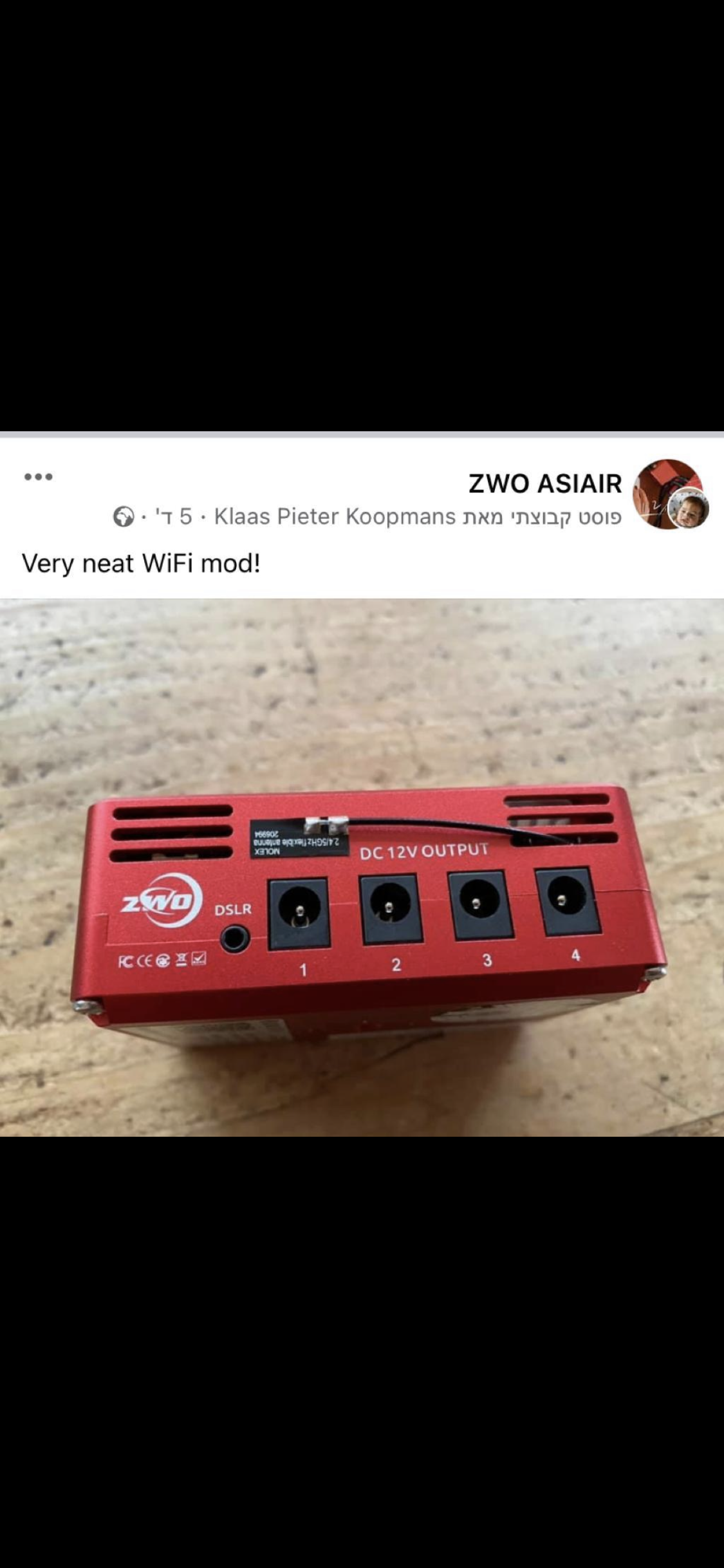

Ben oui, c'est la même chose que celui-ci  avec une antenne différente, autocollante.
Ca a été posté sur FB ASiair hier ou avant-hier de mémoire.
Ca c'est bien plus efficace à mon avis et c'est la même manip à faire.
164882394_10165360157470195_3243217699796062875_o.jpg?_nc_cat=109&ccb=1-3&_nc_sid=dbeb18&_nc_ohc=1UaKVcyawzQAX9sNgGc&_nc_ht=scontent-cdt1-1.xx&oh=76812b40a32f755e7c88095767d0b483&oe=6080CC04
Reste à faire :
- le perçage dans le boîtier ASiair pro (pas le plus dur),
- la soudure de l'embase d'antenne Wi-fi sur le circuit imprimé (déjà un peu plus compliqué, c'est assez minuscule),
- couper une piste sur le circuit imprimé (encore un peu plus compliqué).
Le tout bien évidemment faisant perdre la garantie constructeur.
On en a parlé quelque part dans ce topic, il y a déjà un bon moment.
J'ai même posté les photos des soudures et coupure à faire.

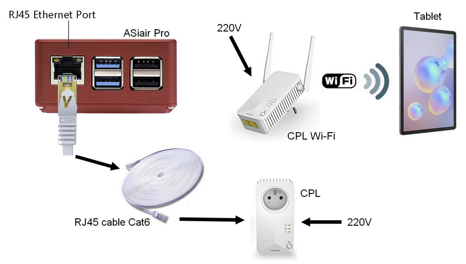

Bonsoir
Je sais que certains utilisent leur ASIAIR en nomade ou alimentent leur setup en 12V de chez eux.
Pour ceux qui utilise le 220, un cpl wifi fonctionne bien. Je peux être devant la tv ou au lit et tout vérifier. Merci encore à @Sebriviere qui m'avait expliqué comment faire.
Il arrive de ce déconnecter mais ça se reconnecte presque immédiatement.
C'est juste une constatation car je lis toutes vos galères à rester connecté lorsque vous vous éloigner .
  • Snif, c'est trop triste 1
Il y a 12 heures, francois58 a dit :
Pas toujours. Ca dépend de la qualité de ton réseau EDF surtout.
Si tu branches ton CPL directement sur une prise 220V murale, ça doit fonctionner correctement.
Mais si tu le branches sur une multiprise, une rallonge à touret, etc.., le signal peut devenir chaotique.
Sans compter que ça fait encore un fil à la patte, à moins d'utiliser 2 CPL Wi-Fi.
Maintenant effectivement, on l'a dit sur une des pages précédente, si on reste à la maison, alors un CPL Wi-Fi est une bonne solution.
Voir mes schémas proposés dans la doc page 1, dont celui-ci :
Ici effectivement, on recherche la meilleure solution nomade. Et en nomade pas de 220V ou rarement.
