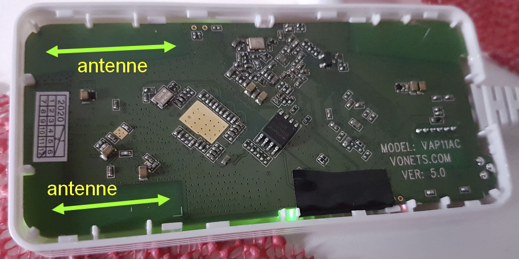

En revanche, de nombreuses déconnexions, y-compris à 1 mètre de l'ASiair. Je pense que si le boîtier n'est pas orienté de sorte que son antenne intégrée soit positionnée de face par rapport à la tablette, on perd le signal.
Cette antenne se trouve directement sur le circuit imprimé :
A la limite il faudrait placer le VONets tête en l'air pour voir.

Il y a 11 heures, Colmic a dit :
Donc l'idée de récupérer la version sans boitier avec les 4 antennes ne serait pas du tout idiote?

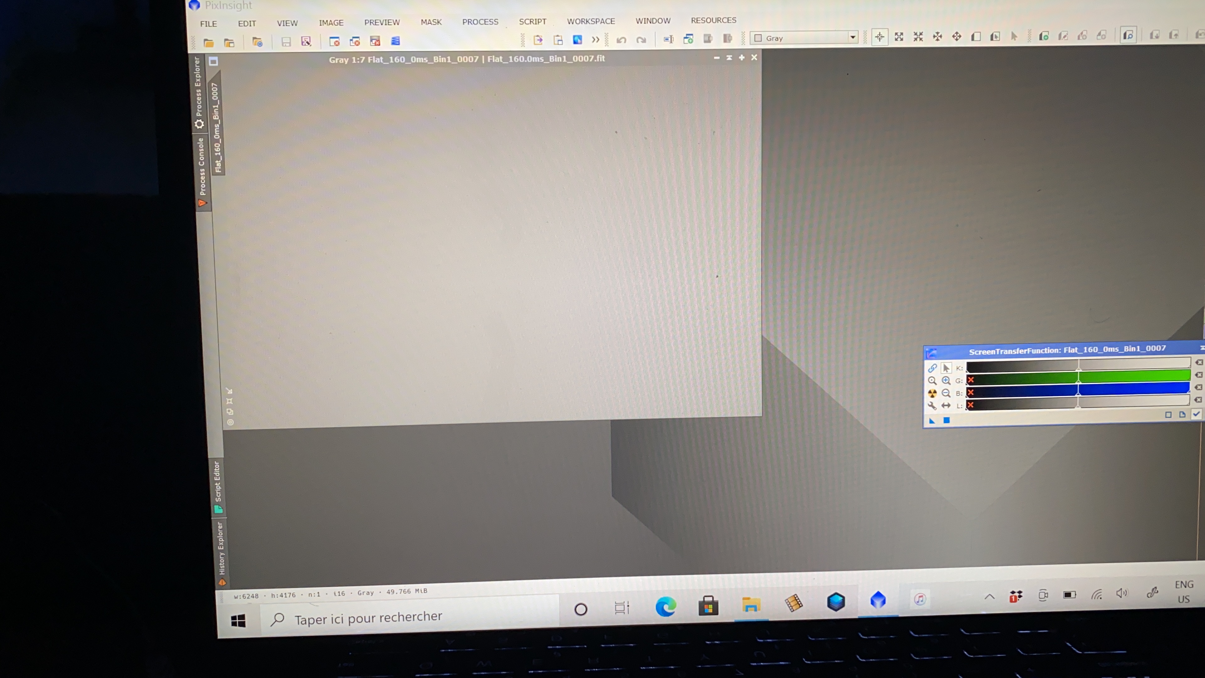

Au sujet des flats en mode automatique de l asiair,ça m a fait des flats gris uniforme sans vignetage!c est normal
Vérifie si tu les regardes en autostretch ou linéaire.
Quelle valeur en ADU il t'a fait et Exp?

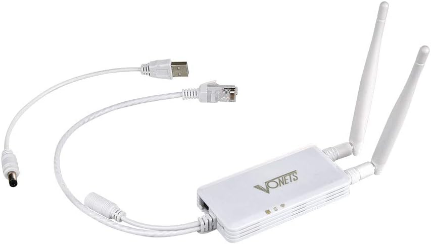

@Colmicsur la zone j’ai trouvé un autre boîtier Vonet qui semble avoir une portée supérieure :
https://www.amazon.fr/Vonets-500-mini-Industrie-Répéteur-Adaptateur/dp/B014DSJQYK/ref=sr_1_1?__mk_fr_FR=ÅMÅŽÕÑ&crid=1B8X2SV76E94Z&dchild=1&keywords=vap11g-500&qid=1616316546&sprefix=VAP11g-%2Ccomputers%2C191&sr=8-1
sinon il y a aussi un modèle avec une portée standard qui semble avoir le connecteur d’alimentation au bon format pour le brancher directement sur l’un dès port d’alim de l’ASIair (en plus il est bleu, peut être fait il moins de lumière la nuit😄)
https://www.amazon.fr/Vonets-VAP11G-300-Bridge-convertit-Ethernet/dp/B014SK2H6W/ref=sr_1_3?__mk_fr_FR=ÅMÅŽÕÑ&crid=1B8X2SV76E94Z&dchild=1&keywords=vap11g-500&qid=1616316546&sprefix=VAP11g-%2Ccomputers%2C191&sr=8-3
Il y a 13 heures, Colmic a dit :
Pas de mod antenne externe possible?

Attention, ils sont tous en mono band, seul le VAP11AC (AC1200) est en biband, donc vérifier son setup en fonction des WiFi (monture en 2.4, STA mode en 2.4.....) acheter en connaissance de cause.

Il y a 3 heures, Sebriviere a dit :
J'ai rien vu sur le PCB pour y souder des antennes externes.
En revanche j'ai trouvé ça sur Amazon  : https://www.amazon.fr/Vonets-Wireless-Repeater-Antennas-Network/dp/B087CRQKQ3/ref=sr_1_22?__mk_fr_FR=ÅMÅŽÕÑ&dchild=1&keywords=vonets&qid=1616330400&sr=8-22
Dommage que je ne l'aie pas vu plus tôt :(

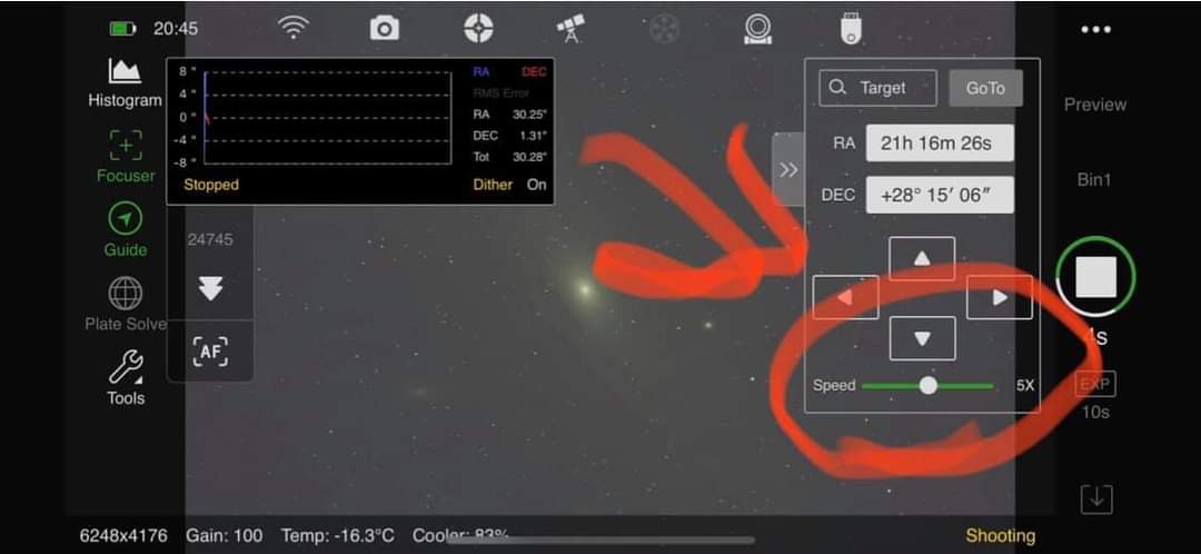

Il y a 2 heures, Drase a dit :
Et c'est juste le suivi qui ne fonctionne pas, comme si les moteurs fonctionnaient beaucoup trop lentement. Je ne suis même pas sûr qu'il y ait un lien avec l'asiair
Essaye de résoudre de façon similaire au CGEM, en mettent le slider vitesse monture a fond.
Et jouer sur vitesse tracking....

il y a 27 minutes, Sebriviere a dit :
C'est pas juste pour le goto ca ?

il y a 14 minutes, Drase a dit :
Apparemment pas que...
il y a 15 minutes, Drase a dit :
il y a 43 minutes, Sebriviere a dit :
Oui elle est bien en sidérale, mais j'essayerai de passer de l'un à l'autre voir si ca change quelque chose...
Pardon, Guiding rate, dans telescope settings, moi je suis a 0.5X, essaye une autre valeur 0.75X ou 0.9X.....
Il y a 22 heures, Sebriviere a dit :
Je vais voir la valeur ce soir.
Oui en auto stretch et d ailleur la voilà :
il y a 32 minutes, Songokou6 a dit :
160 ms c'est pas long pour un flat...
A verifier la valeur ADU avg du flat, mais si possible, je réduirai la luminosité avoir l'Auto Exp autour de la seconde, et ADU Avg entre 25000 à 35000
Modifié par Sebriviere
Il y a 2 heures, Songokou6 a dit :
donc apparemment c est pas bon le mode auto!(il est censé gérer la lumière hein)
Oui et non, il va calculer l'Exp pour la source de lumière afin d'avoir un ADU Avg correct pour cette source lumineuse.
Dans ton cas, 160ms, ca fait court je trouve, perso je prefere les flat autour d'1 sec.
Si tu peux atténuer/réduire ta source lumineuse, refait un essai, et vérifie valeur ADU Avg que l'ASIAIR affiche dans l'histogram.
