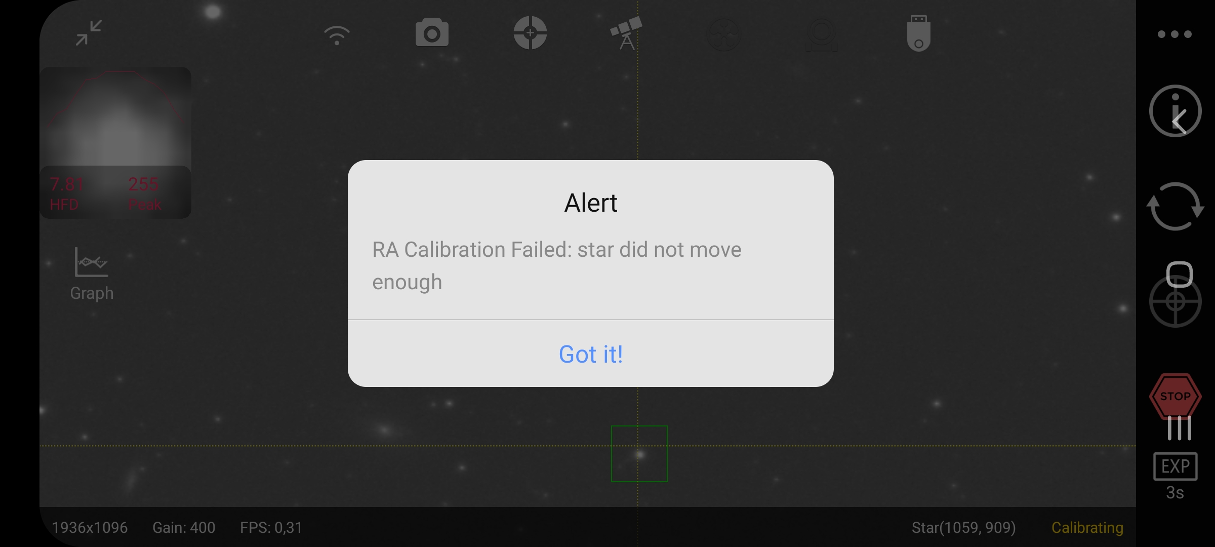

Problème d'autoguidage le weekend dernier, j'ai voulu faire ma calibration mais l'Asiair s'énerve et m'envoie ce message :
J'ai tenté avec plusieurs étoiles, différentes expositions mais rien à faire. Autrement tout le reste fonctionne parfaitement. La caméra est une ASI462MC et la lunette une ZWO ASI Mini Guide Scope. Est-ce que quelqu'un a une piste ? J'ai dû annuler ma session car sans dithering c'est pas pareil... D'ailleurs si quelqu'un a une technique pour faire du dithering sur l'Asiair sans autoguidage je suis preneur, pratique en focale courte.
Merci !

il y a 5 minutes, Cocatrix a dit :
Merci !
Le mini Guide Scope ASI a une focale toute petite, il faut donc engendrer des déplacements importants pour faire bouger les étoiles sur le capteur... As-tu vérfié que tu as bien renseigné la bonne focale du guide scope ? et as-tu essayé en changeant les paramètres des impulsions d'autoguidage ?
il y a 47 minutes, Titophe a dit :
Oui j'ai bien renseigné 120mm. Nouvelle session vendredi soir, je tenterai d'augmenter l'aggressivité. Ah et dernier point, quelle est la meilleure façon de gérer ces 3 paramètres ?
Je ne sais pas s'ils peuvent également jouer un rôle...
En tout cas merci ça me donne d'autres pistes à explorer !

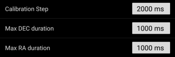

il y a une heure, Cocatrix a dit :
C'est effectivement sur ces paramètres qu'il faut jouer, notamment sur le "Calibration Step".
Normalement, l'agressivité n'intervient que pendant le guidage pour ajuster la valeur de la correction calculée à partir de la calibration. Par contre je ne sais plus si les paramètres "Max DEC & Max RA duration"  interviennent pour la calibration.
D'accord je comprends mieux ! Par contre tu sais s'il faut plutôt pousser les valeurs vers le haut ou vers le bas ? Encore merci je pense que j'vais consacrer une soirée à régler tout ça correctement.
il y a 35 minutes, Cocatrix a dit :
Le Calibration Step est la durée de l'impultion qui génère le deplacement durant la calibration.
Il faut viser un deplacement de 20 a 25 pixels en 7 a 12 pulses.
Donc si avec 2000ms en 2 ou 3 steps tu n'as pas atteind un deplacement d'au moins 3 a 5 pixels... il faut augmenter le Cal Step....
Sinon, tu peux voir soit à changer le guide scope, soit voir si une barlow qui traînerait peut aider...
Modifié par Sebriviere
il y a 13 minutes, Sebriviere a dit :
Je vois, merci des infos ! Je vais essayer de régler le tout, je pense que c'est avant tout un problème de valeurs car j'avais déjà réussi à mettre l'autoguidage en route sans souci.

Aller dans info, voir calibration et faire un "clear" afin de la refaire...
lancer le looping puis direct guidage...
