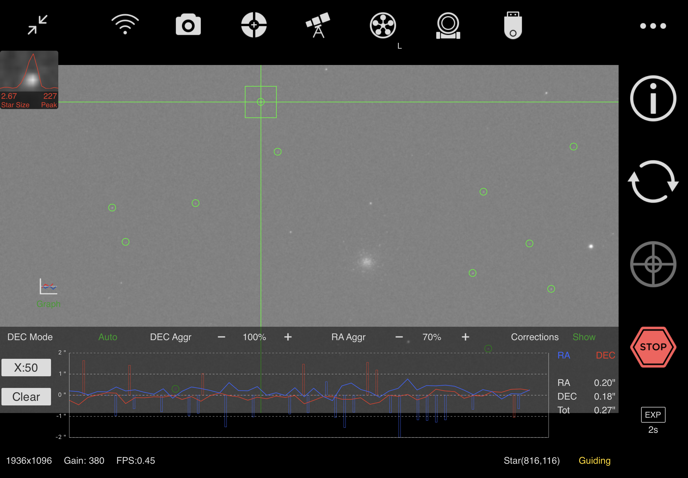

J'ai aussi la 462MC, sur diviseur optique.
mon gain varie entre 380 et 450, Exp en general 3 ou 4 sec.
aucune soucis.

Pas de couleurs, le DO est limite sur un MAK127 donc sombre et périphérie cercle optique, image contrasté oui.
La 462MC est sensible... sur un guidescope, je prendrait note du couple Exp/Gain qui donne bonne image en Cam principale, et transférerai cela dans réglage guidage, comme point de départ.

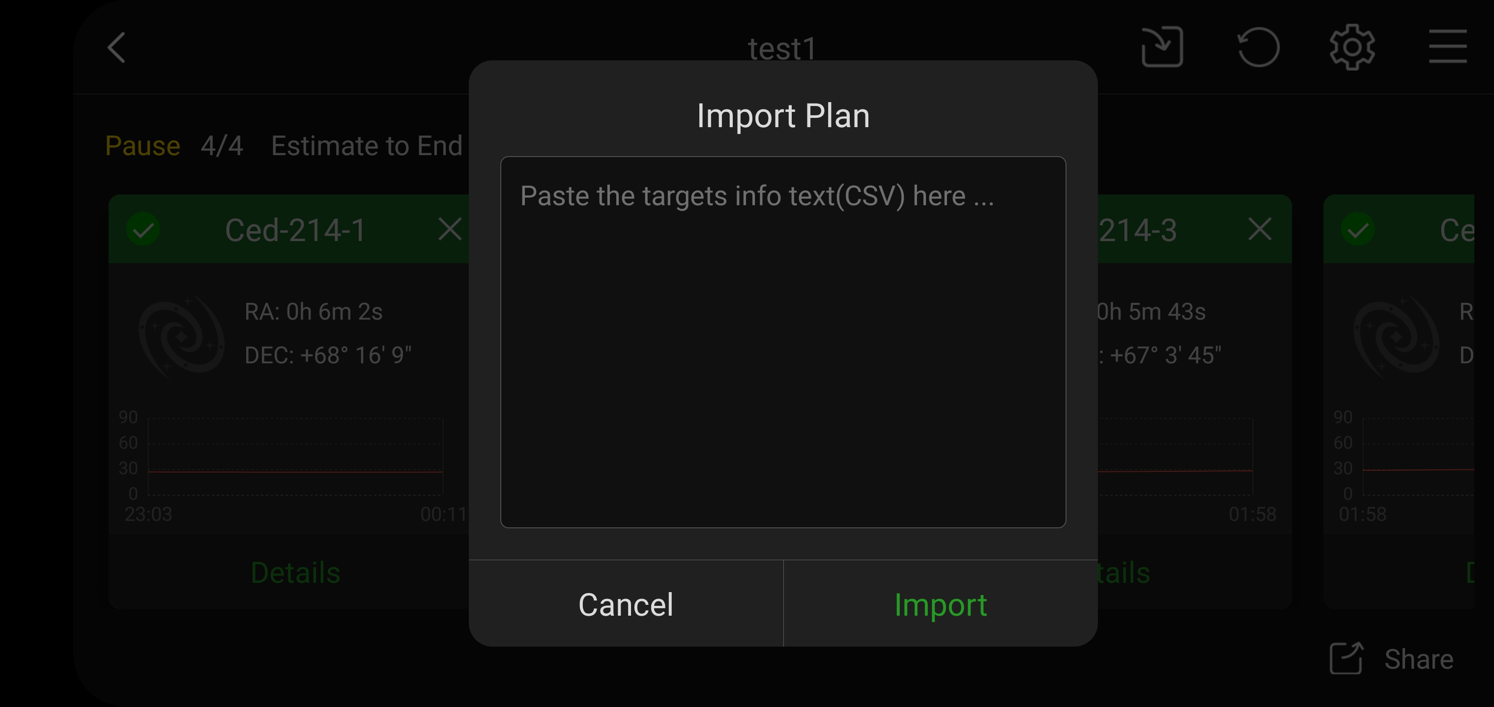

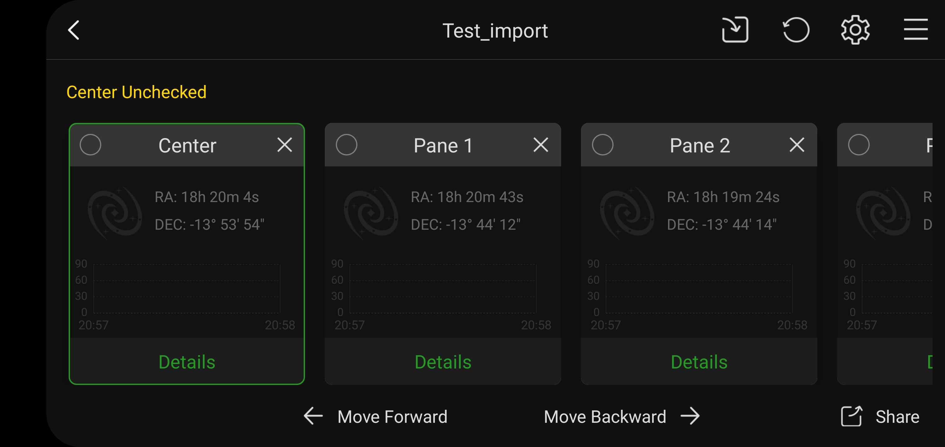

Donc deux icones apparaissent dans le mode plan, en haut a droite, import, qui ouvre une pop-up ou on colle le plan en format csv.
En bas a droite, Share, qui copie dans le clipboard/presse papier le plan en format csv.
La fenêtre pop-up

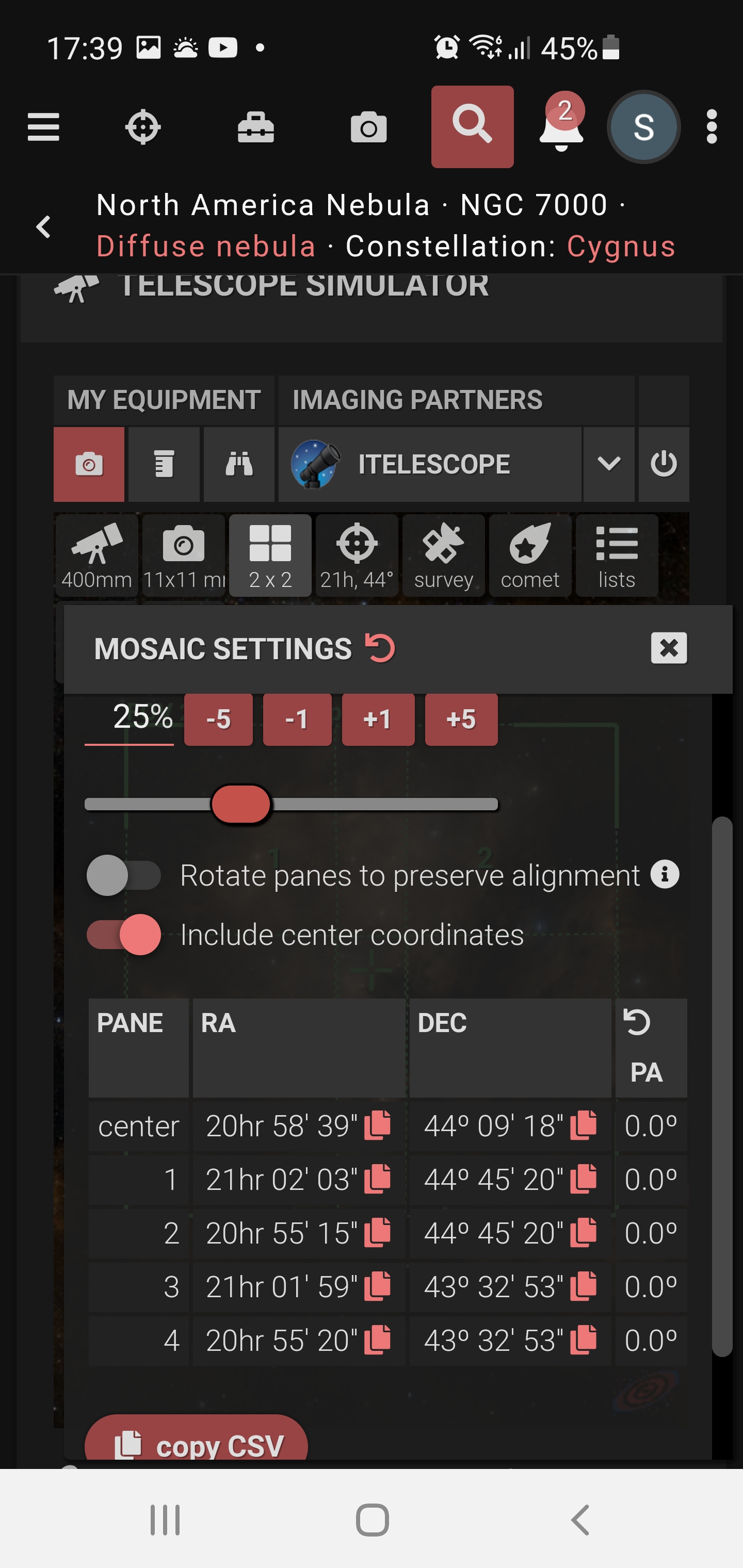

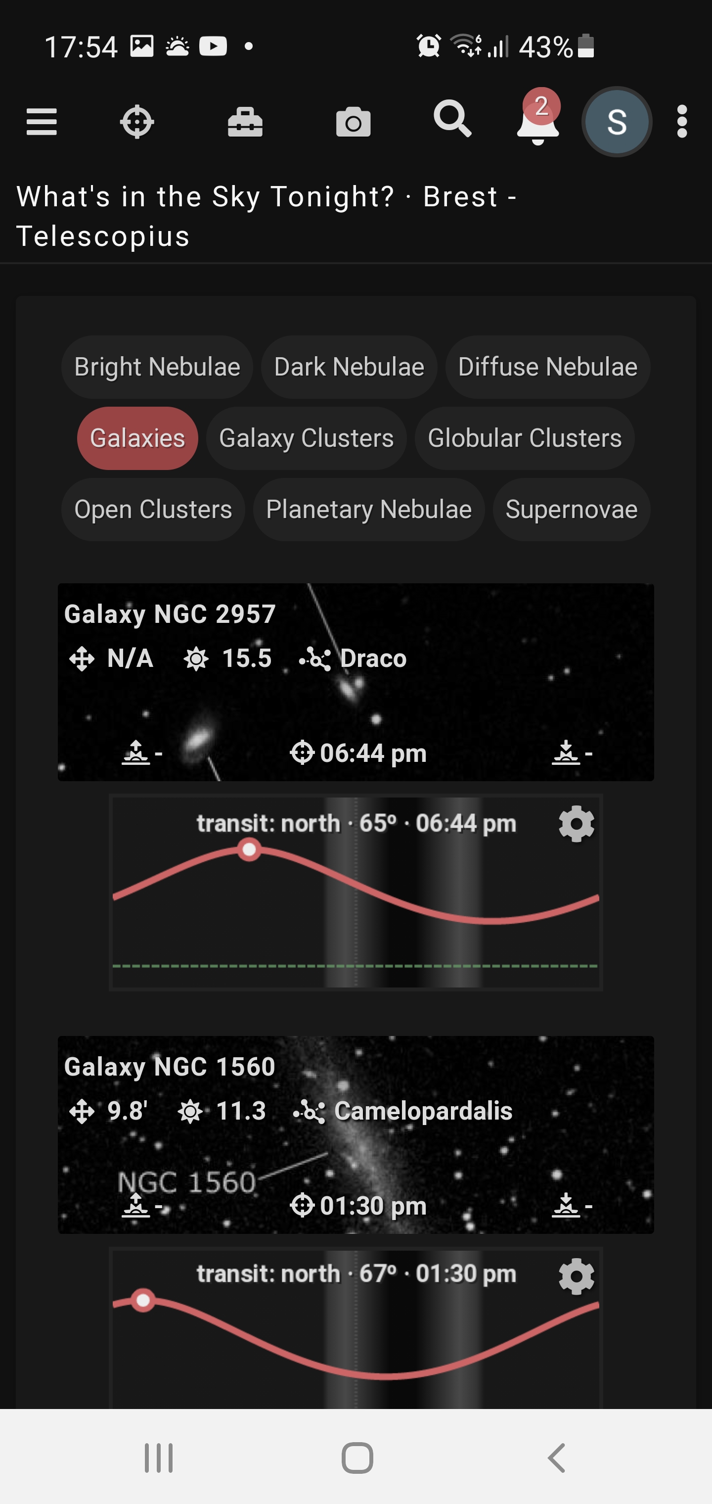

Exemple avec appli mobile (smartphone) Telescopius

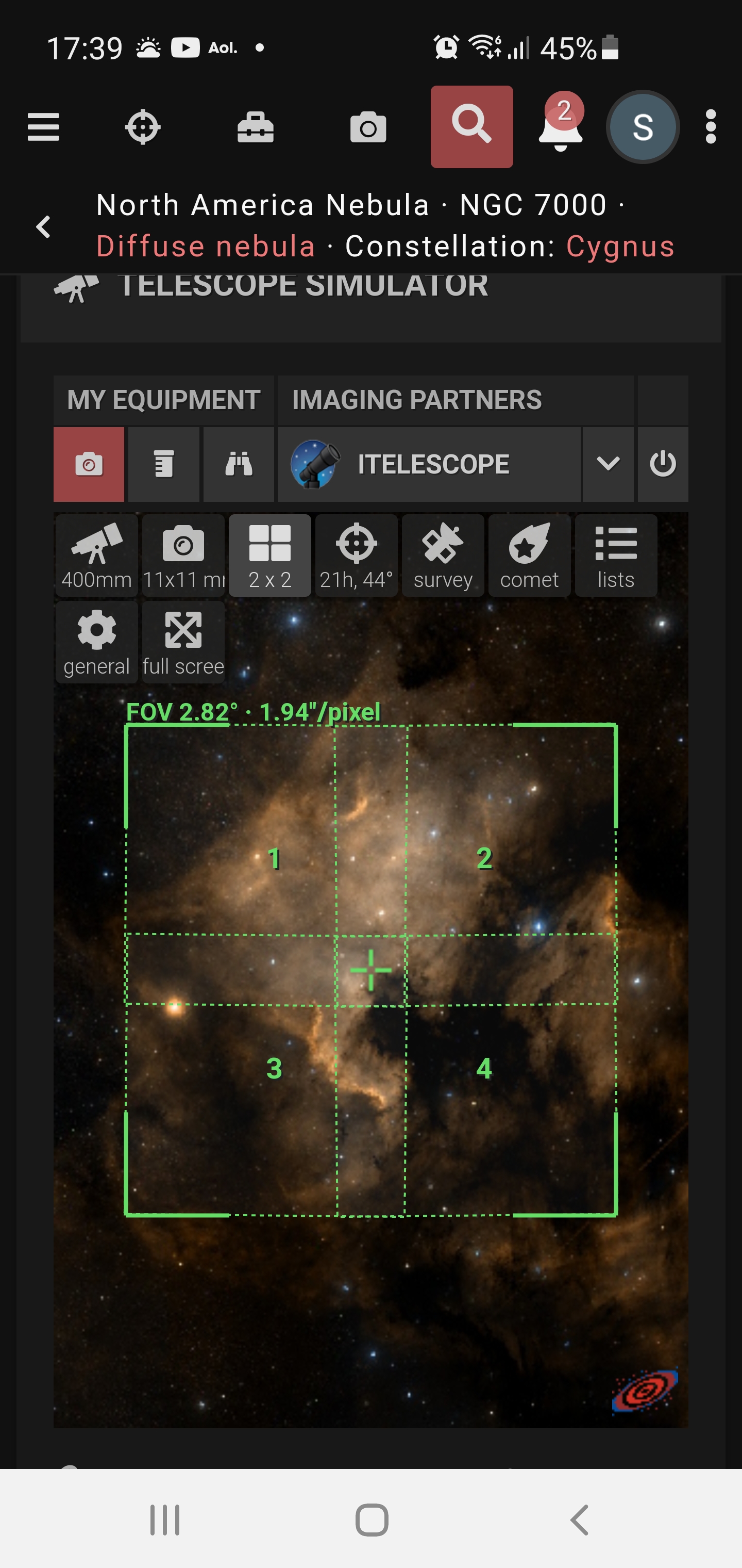

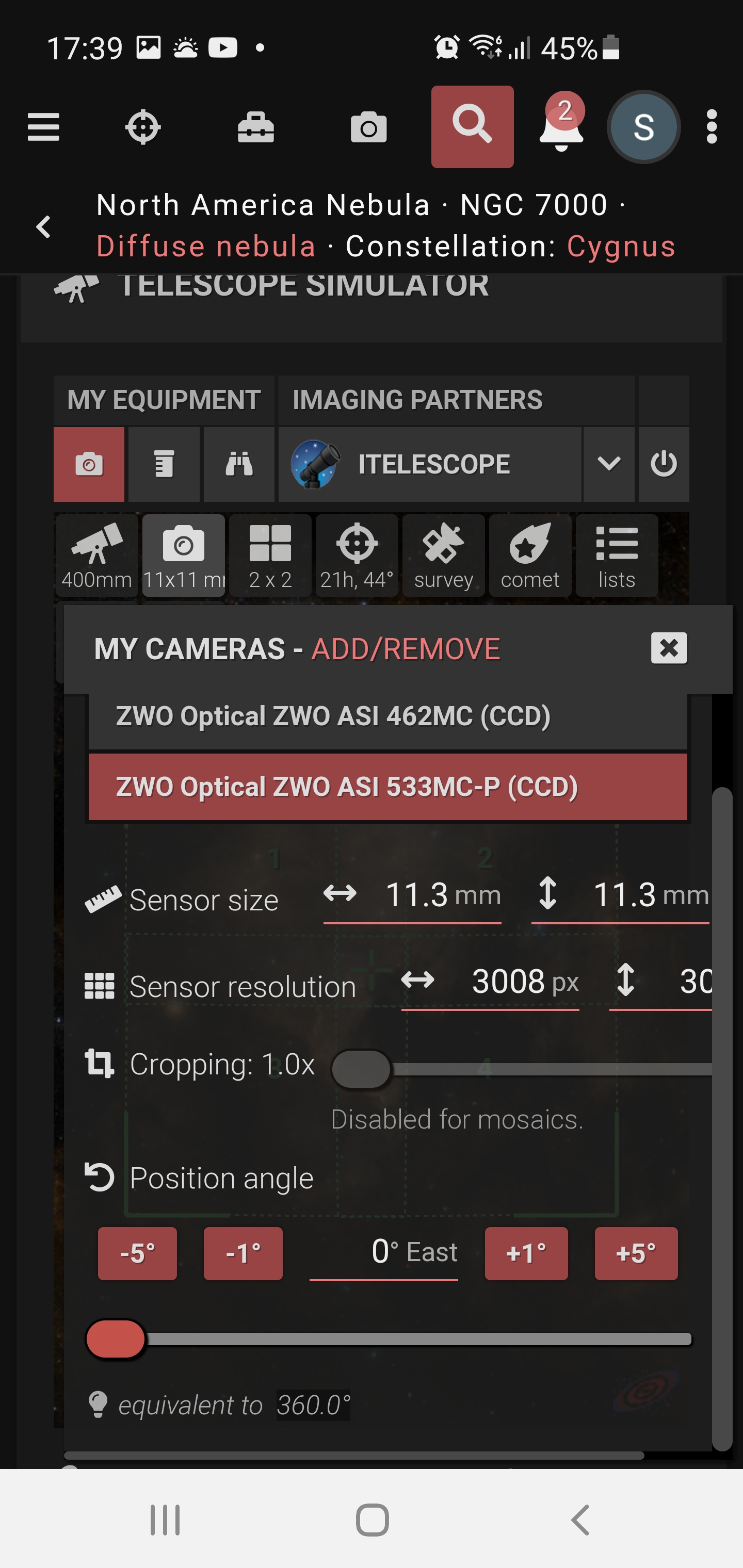

NGC7000, FRA400 ASI533MC-P, on voit ici le sensor 533 définit avec angle de 0 deg, important car ASIAIR ne retourne pas de valeur de rotation de FoV via le plate-solve. Si pas a 0, risque de décalage et manque de recouvrement.
Donc la mosaic avec 4 panneaux, pareil, angle à 0 deg et recouvrement à 25% (choix perso), c'est la qu'on peut vérifier que les coordonnées forment bien des lignes et colonnes.
Puis on peux clicker sur copy CSV
Visualisation
Une fois coller le presse papier, le plan est créer par l'ASIAIR (le premier screenshot est un test sur M16, avec selectionné un panneau extra central)
A noté que Telescopius ne renvoi pas le nom de la cible, soit vous modifiez Pane en nom de l'objet dans la pop-up avant l'importation, soit vous nommez votre plan du nom de votre cible.
Modifié par Sebriviere
  • Merci / Quelle qualité! 2

Il y a 15 heures, Sebriviere a dit :
La fenêtre pop-up
Visualisation
Très intéressant tout ça !! Je ne trouve pas Telescopius sur le PlayStore , c'est une appli iPhone ?
il y a 6 minutes, Jamesdedij a dit :
Ok , trouvé !

Oui, Telescopius n'a pas une vrai appli, mais via Web elle peut installer un "shortcut" qu'on trouve sur site Web, qui se comporte comme une appli.
