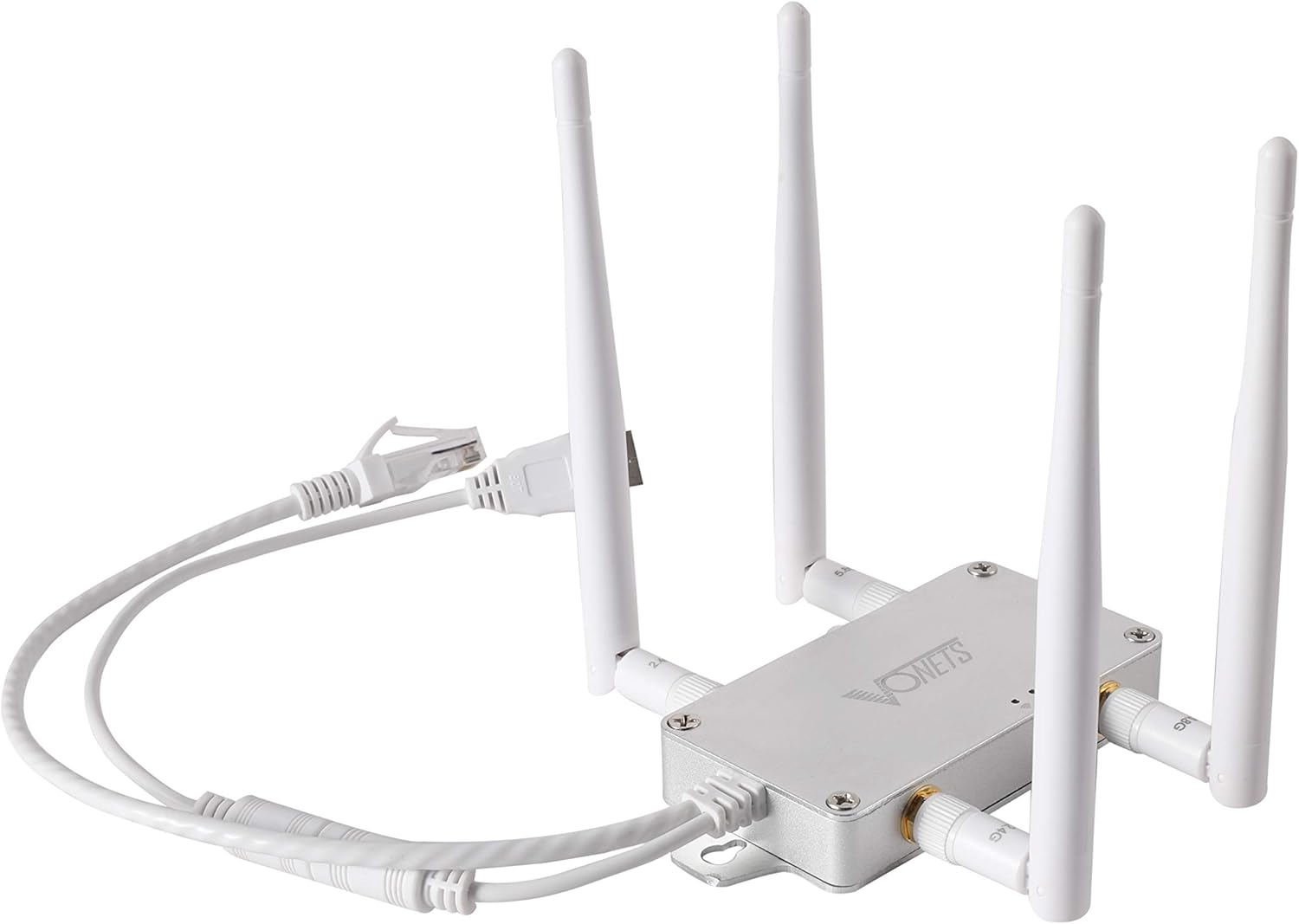

reçu ce soir le nouvel extender VONets 2.4 + 5G avec les 4 antennes : https://www.amazon.fr/gp/product/B08ZSRTZDG/ref=ppx_yo_dt_b_asin_title_o00_s00?ie=UTF8&psc=1
Très très bien, boîtier alu tout petit (plus petit que les autres VOnets).
Testé vite fait dans le jardin avec la tablette dans la maison, parfait en 5G avec toutes les barres et pas de ralentissement du flux Wi-Fi.
Les leds sont bien plus discrètes que sur les VONets en plastique, pas de scotch à poser.
Bref je recommande chaudement, bien meilleur que le VONets conseillé par ZWO.

Hello Michel,
Commandé il y a quelques jours, j'attends de voir si cela confirme tes bonnes nouvelles ! 😉
Tu l'as testé en mode répéteur je suppose ?
Philippe
Il y a 14 heures, Phil49 a dit :
Oui dans sa version standard, connecté à l’Ethernet de l'ASiair.
J'ai branché, allumé sans rien modifier, me suis connecté au Wi-Fi VONets 5G, et l'ASiair l'a reconnu tout de suite.
Ce n'était pas le cas avec le modèle 5G seul (avec les 2 antennes), j'ai pourtant tout essayé, impossible de le faire reconnaître par l'ASiair dans tous les modes possibles, même avec l'IP manuelle.
Le seul mode dans lequel il a été reconnu c'est en extender Wi-Fi non connecté.
J'ai demandé le remboursement chez Amazon pour ce modèle 5G.

Il y a 4 heures, Colmic a dit :
Bonjour Michel,
Est-ce que tu l'utilises en mode répéteur pur et dur, c'est à dire Wifi, sans connexion au RJ 45 du boitier ASIair ?
L'alim est via la prise USB d'après ce que je vois sur les captures écran du site ?
Quand on lit la fiche du site Vonets, ils parlent d'une source qui peut aller de 5V à 15 V, pas sûr que le seul port USB suffise pour exploiter pleinement son potentiel !?
Y  a t'il un autre moyen de l'alimenter ?
Perso comme je te le disais, j'utilises mon nano routeur TP Link actuellement en "répétant" le réseau ASIair et non pas celui de ma box, c'est comme cela que je pense peut-être aussi l'utiliser mais cette fois-ci, sans le mettre à mi -chemin !

Il y a 6 heures, Phil49 a dit :
Non moi je l'utilise directement raccordé au RJ45 de l'ASiair. Et contrairement au TPLink Nano, ça suffit pour avoir une bonne portée, surtout avec ses antennes externes.
Mais rien n'empêche de l'utiliser également en répéteur Wi-Fi, placé à mi-chemin entre l'ASiair et la tablette.
Non, on en a déjà parlé plus haut, les VONets sont équipés en standard d'un câble 5.5/2.1 12V et d'une rallonge qui se termine en USB.
Tu peux donc l'alimenter en 5V via l'USB ou directement via le 12V (en retirant la rallonge USB) d'une des prises de l'ASiair, et c'est ce qui est conseillé pour avoir une meilleure portée.

Il y a 7 heures, Colmic a dit :
Bonjour Michel,
Ah ok, pas vu ce passage désolé, pas remonté assez loin...
Cool, donc cela permettra de l'exploiter au mieux !
je tenterai de le brancher sur l'ASiair, en espérant que je n'aie pas autant  de malchance qu'avec l'AZ-EQ6, le collier chauffant et la boite à flats, car la liste devient longue ! 😉
Philippe

Le 02/05/2021 à 01:02, Colmic a dit :
Bonjour Michel,
J'ai reçu finalement mon Vonets VBG 1200 hier midi, eh bien je n'i peut-être pas eu de chance ou alors entre Amazon et Aliexpress, ce n'est pas le même packaging, mais je n'ai pas de connecteur 5,5/2,1, juste l'USB... 😞
Sinon, vite paramétré, surpris par la taille minuscule, j'ai cru à une erreur quand j'ai vu la boite !!!
Finition alu vraiment sympa, qui respire la solidité comparé au tout plastique des autres modèles a priori, des leds ultra discrètes, et des systèmes de fixation des antennes tout métal, ça plaisante pas !
Sans parler de la sérigraphie avec toutes les infos utiles, bien vu !
Reste plus qu'à attendre une ouverture pour voir ce que ça vaut avec l"ASIAir ! 😉
Par contre, je l'ai fait tourner 5 ou 10mn il chauffe fort le petit pépère, je verrai à l'usage sur le terrain...
Philippe
