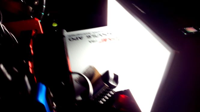

Dav78 Posté 20 janvier 2021 Posté 20 janvier 2021 Salut, Pour apporter ma petite pierre à l’édifice, une petite tablette rétroéclairée led pour le dessin, au format A5, ça fonctionne super bien pour faire ses flats. Il y a meme un dimmer, et pas de soucis de fréquence comme avec une feuille électroluminescente type Aurora. Et ca coute 20 balles. Citer

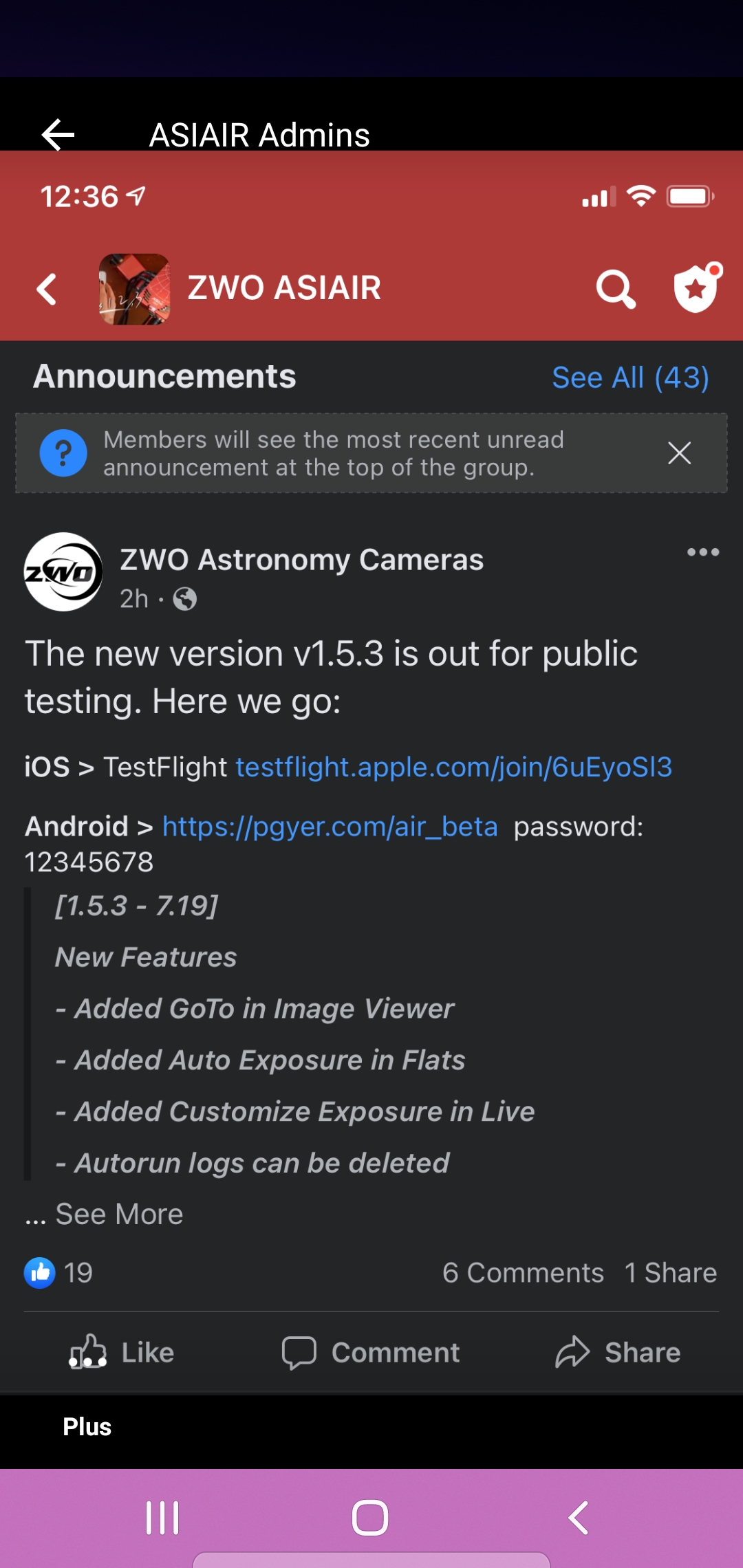

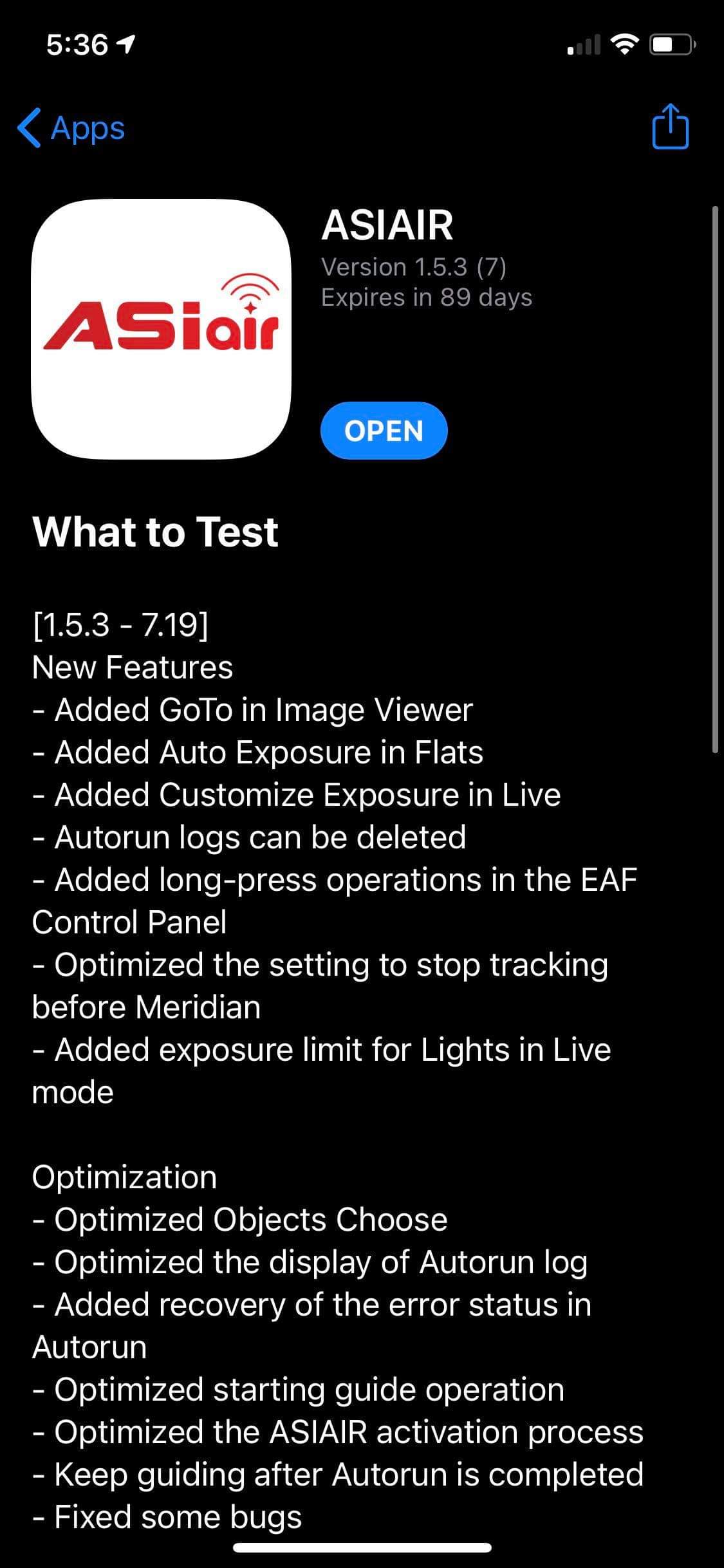

Sebriviere Posté 21 janvier 2021 Posté 21 janvier 2021 (modifié) Un sondage sur FB ZWO ASIAIR sur connections monture. Dispo la V1.5.3 DANGER Je pense erreur car possible bugs. ASSUREZ-VOUS d'avoir image de votre V1.5.1 pour reflaher le firmware. La mienne plante sure les Auto Exp Flat, j'ai perdu l'Exp en Preview.... Problème de language (decimal . au lieu de ,) ZWO est sur le coup... Et il devrait y avoir une mise a jour du manuel. Modifié 21 janvier 2021 par Sebriviere Citer

Orion92400 Posté 21 janvier 2021 Posté 21 janvier 2021 Il y a 5 heures, Sebriviere a dit : Un sondage sur FB ZWO ASIAIR sur connections monture. Dispo la V1.5.3 DANGER Je pense erreur car possible bugs. ASSUREZ-VOUS d'avoir image de votre V1.5.1 pour reflaher le firmware. La mienne plante sure les Auto Exp Flat, j'ai perdu l'Exp en Preview.... Problème de language (decimal . au lieu de ,) ZWO est sur le coup... Et il devrait y avoir une mise a jour du manuel. Oui c'est une vraie merde cette version... ça plante aussi dès qu'on veut changer la durée d'exposition... 👎 Citer
Sebriviere Posté 21 janvier 2021 Posté 21 janvier 2021 il y a une heure, Orion92400 a dit : Oui c'est une vraie merde cette version... ça plante aussi dès qu'on veut changer la durée d'exposition... 👎 Je refais test cet AM, mais le soucis pourrait être simplement la langue. j'ai passé un de mes Android en English... on verra. Mais ZWO est sur le coup. Il y a 1 heure, hotrock a dit : j'ai toujours des soucis avec mon câble eqmod. Profite du sondage connection/monture pour signaler en commentaire ton soucis... Citer

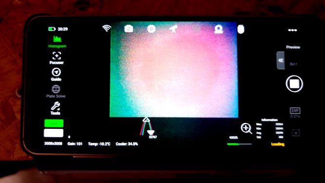

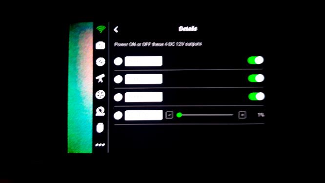

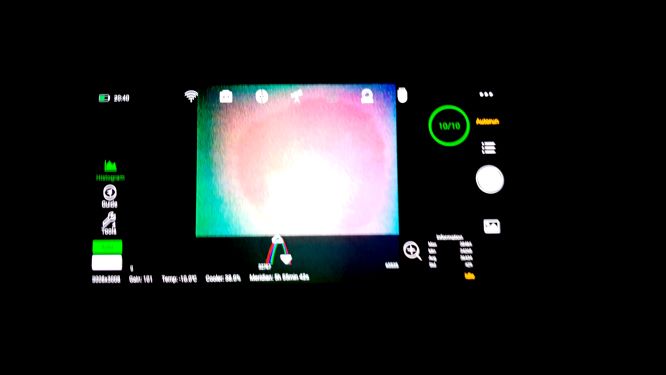

Colmic Posté 21 janvier 2021 Auteur Posté 21 janvier 2021 Il y a 21 heures, toyof a dit : Bref, je suis un peu dégouté d’avoir acheté cet écran et je conseille de ne pas brancher un écran à led dimmable sur l'asiair avec le curseur de réglage en dessous de 100% même si la fonction proposée par notre cher boitier semble alléchante à première vue! En tout cas, ça ne marche pas avec l'ASI2600MC. Je vais poser la question à ZWO: ça me parait fou qu’ils n'aient pas testé ça... Heu j'ai aussi une ASI2600MC Et le flat que j'ai montré juste au-dessus est fait précisément avec l'ASI2600MC, et un écran Gerd Neuman piloté directement par l'ASiair et mis à 10% je crois de mémoire. Pose du flat 3 secondes. Citer

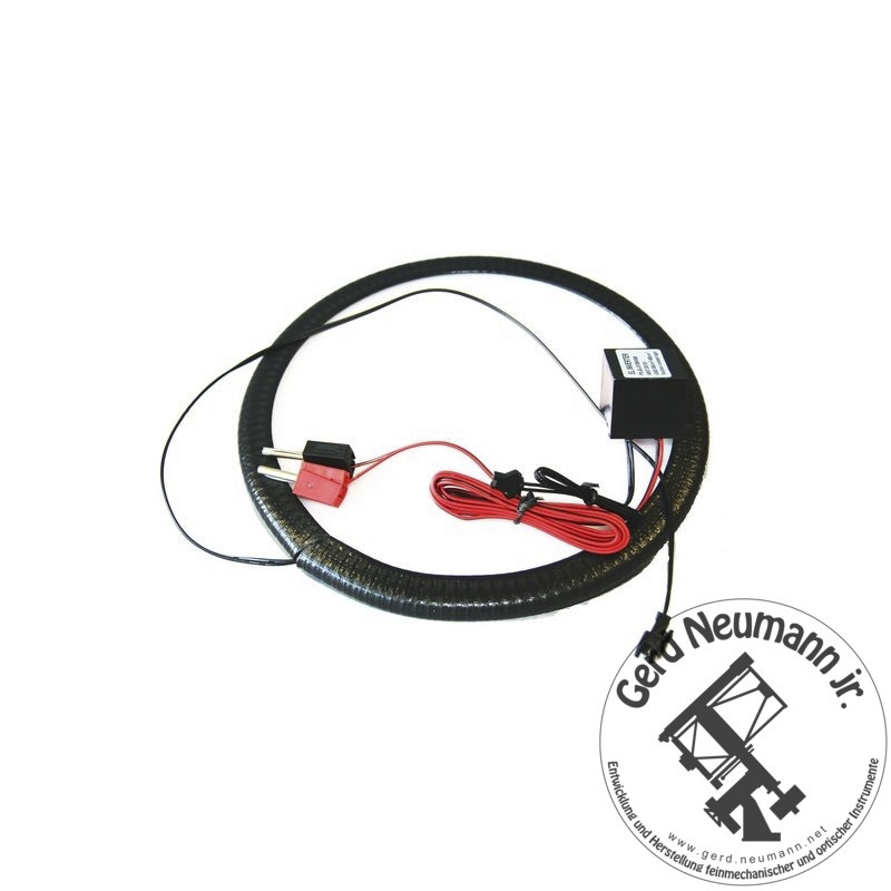

toyof Posté 21 janvier 2021 Posté 21 janvier 2021 Il y a 1 heure, Colmic a dit : Heu j'ai aussi une ASI2600MC Et le flat que j'ai montré juste au-dessus est fait précisément avec l'ASI2600MC, et un écran Gerd Neuman piloté directement par l'ASiair et mis à 10% je crois de mémoire. Pose du flat 3 secondes. Oui je sais Colmic mais tu n'as pas le même écran à flat que moi (je ne crois pas que ce soit tout à fait la même techno). Je ne vois que 2 explications. Soit ton écran ne scintille pas en utilisant le dimmer de l'asiairpro contrairement à mon écran. D’ailleurs question: perçois tu un scintillement de ton écran à 10%? Moi perso, sur mon écran le scintillement est flagrant même quand je règle le curseur assez haut. Soit, parce que je suis encore une buse dans l'élaboration des flats (merci @Titophe ), j'ai fait tous mes tests pour le moment avec le gain à 100. Et en plus en remontant le topic, j'ai vu que toi aussi Colmic tu conseillais de faire les flats à un gain le plus bas possible... Pourtant, je l'ai lu, mais j'ai oublié... @Colmic, tu fais tes flats à quel gain toi sur ton ASI2600MC? Donc je corrige: Je conseille de ne pas brancher un écran à led dimmable type Lacerta sur l'asiair avec le curseur de réglage en dessous de 100%. En tout cas, ça ne marche pas avec l'ASI2600MC avec un gain de 100. Et j'ai de nouveaux essais à faire en jouant sur le gain! Citer
Sebriviere Posté 21 janvier 2021 Posté 21 janvier 2021 (modifié) Il y a 2 heures, toyof a dit : Je conseille de ne pas brancher un écran à led dimmable type Lacerta sur l'asiair avec le curseur de réglage en dessous de 100%. En tout cas, ça ne marche pas avec l'ASI2600MC avec un gain de 100. Et j'ai de nouveaux essais à faire en jouant sur le gain! Voila le montage avec mon truc de la 'zone mentionné plus haut. Alimenté 12V ASIAIR, et dimmer arriere sur 25% J'obtien un pseudo flat de ce style, mais Exp 0.01 sec... Ci dessous en mode AutoFlat, a 500ms et similaire a 250ms montage a 200 ms a 500 ms PAr contre, si on module avec ASIAIR, comme ci-dessous a 1% Ca bande (Si si, droit et horizontal, preuve ci-dessous) a 82ms. Donc, le LED Dimmable, avec ASIAIR ca marche, mais il faut garder ASIAIR a 100% - 12V, et dimmer avec l'écran. Le soucis est bien le PWM de l'ASIAIR, donc a lisser. Une fois ce réglage fait, c'est reproduisible, l'ASIAIR servant a souhait d'interrupteur. 50€ l'ecran. Modifié 21 janvier 2021 par Sebriviere Citer
Colmic Posté 21 janvier 2021 Auteur Posté 21 janvier 2021 Il y a 3 heures, toyof a dit : Oui je sais Colmic mais tu n'as pas le même écran à flat que moi (je ne crois pas que ce soit tout à fait la même techno). Je ne vois que 2 explications. Le mien est basé sur le principe de la feuille électroluminescente au phosphore que j'ai montré plus haut. Et oui le mien scintille évidemment sous les 100% sinon je me serai pas fait chier à vous en parler pendant 10 posts C'est celui-ci en 160mm : https://www.astronome.fr/produit-ecrans-pour-flat-aurora-gerd-neumann-Prix-0-euro-id-2156.html Dimmer de l'ASiair sur 10%, scintillement terrible donc poses de 3 secondes pour bien lisser le tout. Gain à zéro bien évidemment (mais je suis pas certain que le gain à 100 génère ces trames). Et résultat du flat brut sur ASI2600MC à gain 0 et 3s de pose : tu peux cliquer pour la full Image du flat ouverte dans SiriL et mise en mode d'affichage histogramme pour bien montrer le vignetage (et effectivement j'ai pas de poussières !) Citer

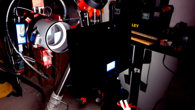

Colmic Posté 21 janvier 2021 Auteur Posté 21 janvier 2021 J'ai un autre écran pour mon Intes cette fois, un Lacerta en 200mm (FFB20) mais je l'ai pas encore utilisé pour le CP, à vrai dire il est très encombrant et je l'emmène pas avec la lunette. A noter une chose intéressante, pour les possesseurs de réfracteurs tout du moins. Les tablettes fonctionnent parfaitement comme écran à flat, avec une petite APP gratuite qui permet de l'allumer de la couleur de son choix. L'APP que j'ai s'appelle screen flashlight et on peut régler l'intensité lumineuse (perso je ne vois pas de scintillement, mais à voir avec la caméra si c'est le cas). Comme vous avez tous une tablette avec vos ASiair, vous pouvez l'utiliser pour faire vos flats, en faisant gaffe de pas la faire tomber bien sûr, et en utilisant provisoirement votre smartphone pour piloter l'ASiair. Ca permet d'économiser un écran à flat... Citer
Sebriviere Posté 21 janvier 2021 Posté 21 janvier 2021 (modifié) il y a 5 minutes, Colmic a dit : Les tablettes fonctionnent parfaitement comme écran à flat, C'est le role parfais d'un iPad (vieux gen1), normalement, j'ouvrai un memo page blanche et ca marchait bien. Modifié 21 janvier 2021 par Sebriviere Citer
Titophe Posté 21 janvier 2021 Posté 21 janvier 2021 il y a 31 minutes, Colmic a dit : J'ai un autre écran pour mon Intes cette fois, un Lacerta en 200mm (FFB20) mais je l'ai pas encore utilisé pour le CP, à vrai dire il est très encombrant et je l'emmène pas avec la lunette. A noter une chose intéressante, pour les possesseurs de réfracteurs tout du moins. Les tablettes fonctionnent parfaitement comme écran à flat, avec une petite APP gratuite qui permet de l'allumer de la couleur de son choix. L'APP que j'ai s'appelle screen flashlight et on peut régler l'intensité lumineuse (perso je ne vois pas de scintillement, mais à voir avec la caméra si c'est le cas). Comme vous avez tous une tablette avec vos ASiair, vous pouvez l'utiliser pour faire vos flats, en faisant gaffe de pas la faire tomber bien sûr, et en utilisant provisoirement votre smartphone pour piloter l'ASiair. Ca permet d'économiser un écran à flat... J’ai FFB25 pour mon Intes aussi et je confirme qu’il fonctionne avec des Leds qui scintillent des qu’on l’utilise avec un dimmer... mais il semble fonctionner correctement sur l’ASIair à 100%. Citer

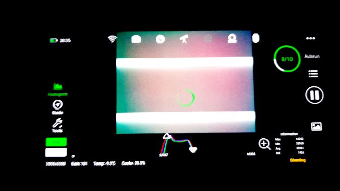

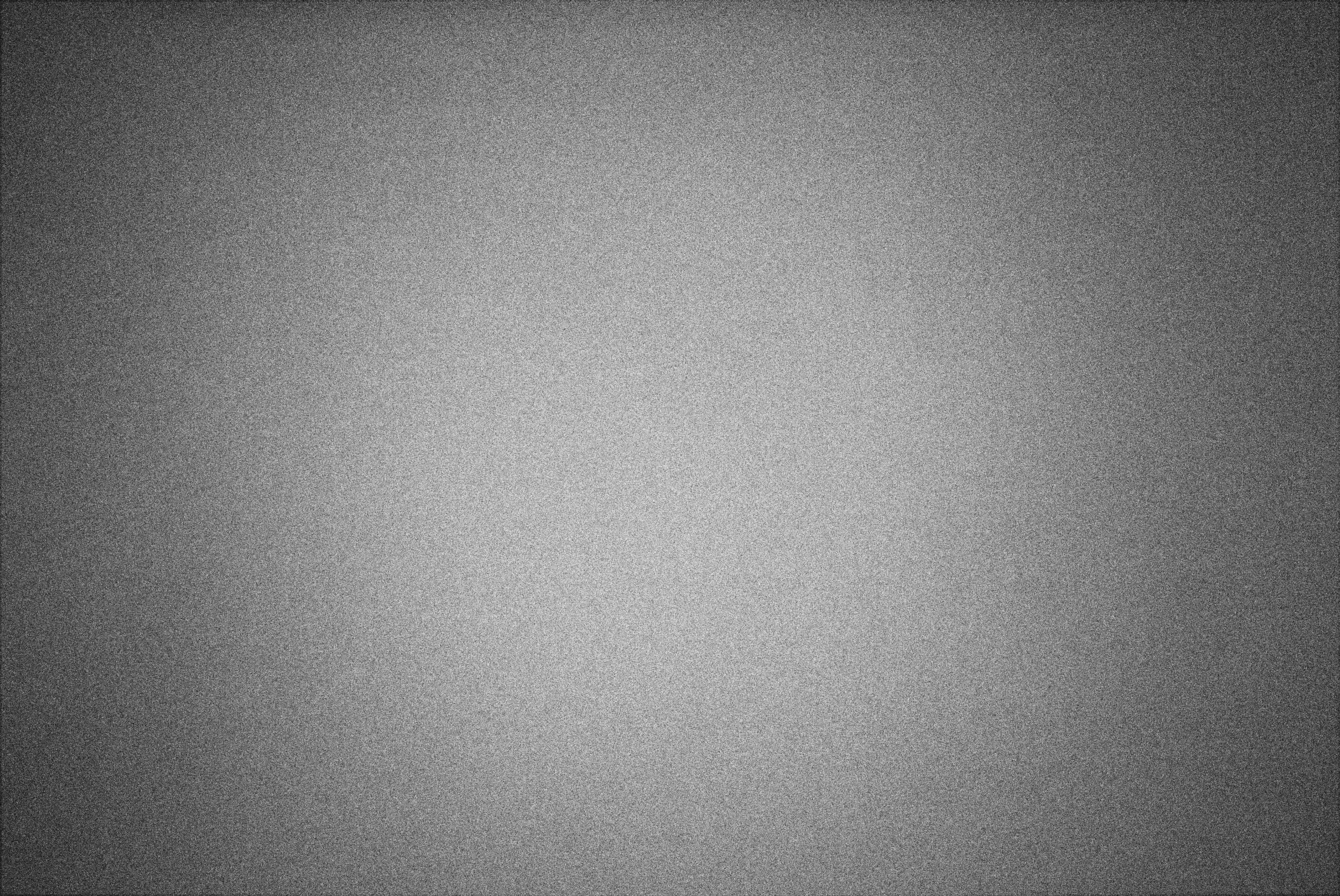

toyof Posté 22 janvier 2021 Posté 22 janvier 2021 Il y a 16 heures, Colmic a dit : Gain à zéro bien évidemment (mais je suis pas certain que le gain à 100 génère ces trames). Je confirme. J'ai testé hier avec le gain à 0 et ça ne change rien par rapport au gain à 100: mes trames sont toujours là quelque soit le temps de pose si je passe sous 100% avec le curseur de l'appli asiair. En revanche, il y a quand même un point d'amélioration non négligeable et qui me permet d’avancer: j'arrive à trouver un temps de pose avec le gain à 0 et le curseur à 100% sans trame = 0.05s. Le pic de mon histo se retrouve à peu près au milieu, pas au 2/3 comme souvent recommandé. En fait, c'est tout le contraire de toi Colmic. La techno de l’écran à flat a vraiment son importance et les trames qu'on voit apparaitre n'ont pas la même origine selon la techno utilisée (les scintillements perçus d'une techno d’écran à l'autre ne doivent pas avoir tout à fait les même caractéristique). Donc ton écran Gerd Neuman est vraiment cool car il permet de profiter pleinement de la fonction d'alimentation de l'aisair pro et de jouer avec le curseur. Contrairement à mon écran Lacerta... C'est la lose pour moi car j’avais justement compris qu'il ne fallait surtout pas prendre la techno à feuille électroluminescente justement à cause des problèmes de trame dû au balayage... Ce que vante d’ailleurs Lacerta et ce qui constitue un argument commercial! Je me suis fait avoir Petit question @Colmic: pourquoi tu dis "bien évidemment"? Parce qu'à 100, tu ne trouves pas de réglage sans cramer ton flat, c'est ça? Il y a 16 heures, Colmic a dit : Et oui le mien scintille évidemment sous les 100% sinon je me serai pas fait chier à vous en parler pendant 10 posts Rhhooooo, Colmic... Je voulais juste savoir si ton scintillement était perceptible à l’œil! Donc, en conclusion, je corrige à nouveau: Je conseille de ne pas brancher un écran à led dimmable type Lacerta sur l'asiair avec le curseur de réglage en dessous de 100%. En tout cas, ça ne marche pas avec l'ASI2600MC quelque soit le gain. Je reviens sur les 2 bandes claires (une verticale et une horizontale) que j'observe sur mes flats: je crois avoir compris. Je ne pense plus que ça vienne de mon écran mais d'un phénomène optique dans ma lunette, genre des reflets. Quand mon écran est parfaitement perpendiculaire à l'axe optique, les 2 bandes se croisent au centre du capteur. Dès que le plan de l'écran fait un très léger angle avec l'axe optique, elle se croisent plus près du bord du capteur. Si j’augmente l'angle encore très légèrement, les bandes claires finissent par sortir du capteur et on ne les voit plus. Citer
Sebriviere Posté 22 janvier 2021 Posté 22 janvier 2021 il y a 8 minutes, toyof a dit : à 100% sans trame = 0.05s. Le pic de mon histo se retrouve à peu près au milieu, pas au 2/3 comme souvent recommandé. Ca fait super court pour des flats... Sur FB zwo, des conseil pour être plutôt entre 25k et 30k sur Flats. Citer
toyof Posté 22 janvier 2021 Posté 22 janvier 2021 à l’instant, Sebriviere a dit : 25k et 30k ? Pas compris... Citer
Sebriviere Posté 22 janvier 2021 Posté 22 janvier 2021 @toyof histogramme entre 1/3 et moitié, soit 24000 a 32000 en 16bits Pas encore creusé le pourquoi. Citer
Colmic Posté 22 janvier 2021 Auteur Posté 22 janvier 2021 il y a 27 minutes, toyof a dit : Petit question @Colmic: pourquoi tu dis "bien évidemment"? Parce qu'à 100, tu ne trouves pas de réglage sans cramer ton flat, c'est ça? Non, parce qu'un flat doit se faire au gain le plus faible possible pour garder la meilleure dynamique possible. Si tu fais un flat à gain 100, tu perds 1 bit de dynamique par rapport à gain 0 et donc tu devras en empiler 4 fois plus (1 bit perdu équivaut à 4 fois plus d'images à empiler, 2 bits à 16, 3 bits à 64, etc..). il y a 36 minutes, toyof a dit : C'est la lose pour moi car j’avais justement compris qu'il ne fallait surtout pas prendre la techno à feuille électroluminescente justement à cause des problèmes de trame dû au balayage... Ce que vante d’ailleurs Lacerta et ce qui constitue un argument commercial! Je me suis fait avoir Je ferai le test un jour ou l'autre puisque je l'ai aussi le Lacerta. Mais je suis pas convaincu du tout par ton histoire de trames. déjà si c'est fixe quelque soit le temps de pose, c'est donc pas de la trame. il y a 43 minutes, toyof a dit : j'arrive à trouver un temps de pose avec le gain à 0 et le curseur à 100% sans trame = 0.05s. Alors là je comprends plus. C'est impossible de poser à 0.05s sans voir clairement cette trame si ton écran scintille. C'est donc que ton écran ne génère pas de trame, donc ne scintille pas, et donc que Lacerta dit vrai dans sa doc. La vérité est ailleurs... Que ce soit la caméra qui réagisse bizarrement, j'ai aussi du mal à y croire, j'ai encore jamais vu un comportement comme ça. Je me demande si c'est pas juste que tu vas trop loin dans l'affichage de l'histo et que tu affiches toute la merdasse du fond du capteur ? T'as un Fit de ton flat à nous poster ? Et au fait, est-ce que ça génère un problème sur ton image au final, après retrait du flat ? il y a 40 minutes, toyof a dit : Rhhooooo, Colmic... Je voulais juste savoir si ton scintillement était perceptible à l’œil! Ben carrément oui. On le voit clairement clignoter. il y a 9 minutes, Sebriviere a dit : histogramme entre 1/3 et moitié, soit 24000 a 32000 en 16bits J'ai du mal à m'y faire. Et surtout faudrait qu'ils expliquent pourquoi ? J'ai moi aussi toujours mis mes flats entre moitié et 2/3 de l'histo. Citer
