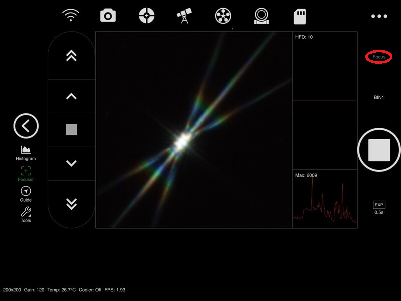

Hello la communauté asiair 😀
Petite question pour les personnes utilisants un masque de bahtinov pour faire leur mise au point.
Quel mode/paramètres utilisez-vous sur l'Asiair? 😅
Pour l'instant, je me mets en mode preview continu, bin4, 5sec. C'est pas mal mais je me demandais s'il n'y avait pas une méthode plus efficace ?
non, rien 😂 j'ai trouvé .
je viens de connecter l'asiair pour la premiere fois... je n'arrivais pas a le connecter 😩 . la carte était mal mise.
j'ai un peu de mal a comprendre la philosophie du truc.
j'ai renseigné les champs concernant les caméras, les tubes, l'EAF ... je pensais que latitude longitude il taperait dans mon service de localisation, ce qui n'est pas le cas.
ensuite j'ai tatonné sur des trucs , sans trop savoir ou je suis . j'ai pas trouvé pour les séquences d'images , avec le temps de pose , le nombre de poses... bon, en même temps , je n'ai pas inventé l'eau chaude , donc c'est pas simple.
Modifié par hotrock
Il y a 2 heures, Miro26 a dit :
Bonjour @Miro26
Sur l'asiair pro, ne te met pas en mode preview mais en mode focus: c'est fait pour ça!
Et sinon, pour t’embêter encore moins, dans les dernières versions tu as une fonction autofocus si tu as un moteur de mise au point.
Modifié par toyof

Il y a 20 heures, toyof a dit :
Bonjour @Miro26
Super 😀 merci.
Je vais essayer lors de ma prochaine séance.

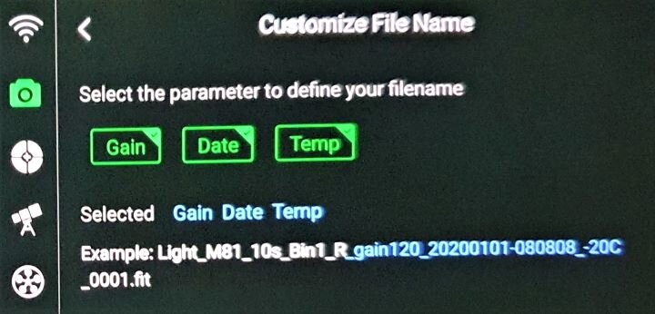

Question pour ceux avec une roue a filtre EFW et utilisant les tags complets pour les nom de fichiers ASIAir.
Le R ici serait le tag filtre, qui doit certainement changer de nom en fonction de ce que vous avez renseigné dans l'onglet EFW....
Le nom du filtre apparait-il pour tous les fichiers ASIAIr (Dark, Flat, Bias, Light, preview...)
Dark_1s_Bin1_gain101_20201106-100244_-9.8C_0047 ou Dark_1s_Bin1_R_gain101_20201106-100244_-9.8C_0047
ou seulement les lights? Preview, Lights (Live Mode)?
Light_M33_180s_Bin1_R_gain101_20201117-223907_-10C_0001
Video?
Modifié par Sebriviere
il y a 40 minutes, Titophe a dit :
Il apparaît sur les light et les flats, mais pas sur les darks...
ok, donc lights, flats mais ni dark ni bias (car pas de chemin optique...).
rien sur les preview ou les video?
si tu fais planétaire avec filtre Ch4, il note pas sur nom de fichier?
Il y a 7 heures, Sebriviere a dit :
Ne faisant que du CP je ne peux pas répondre à tes autres questions...
