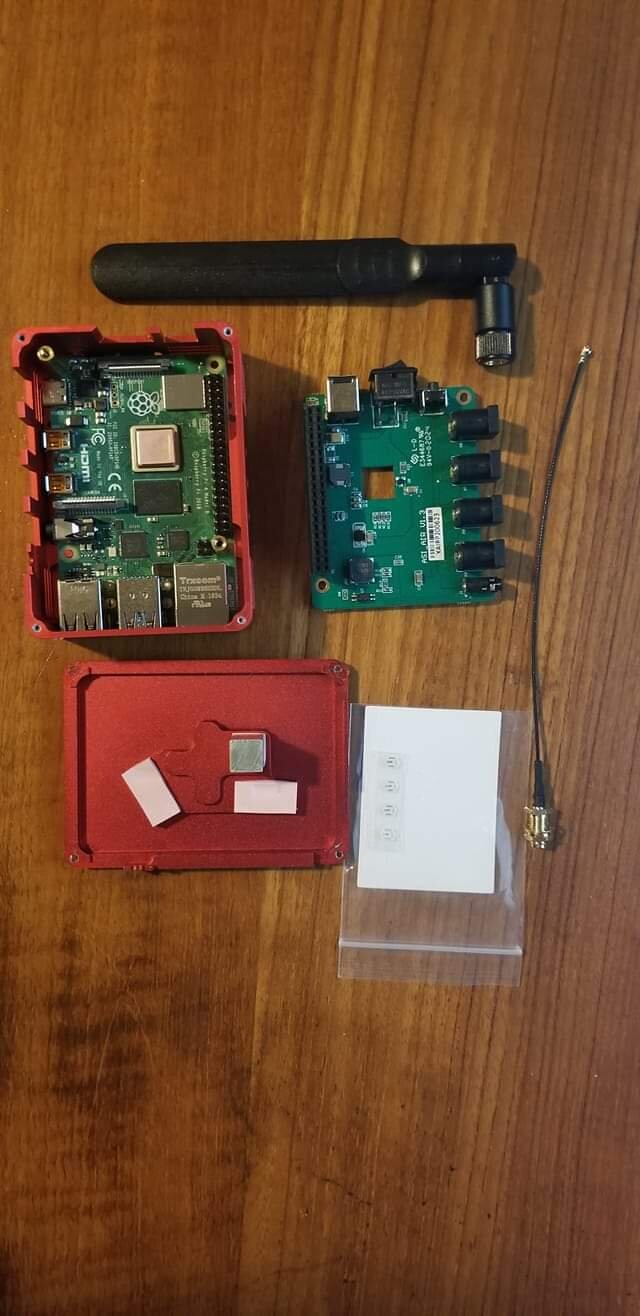

Ca a été fait par un gars sur le FB Asiair.
C'est pas une modif donnée à tout le monde. Ca me rappelle les modifs longue pose Webcam qu'on faisait en petites séries pour les copains :)
Je peux vous la faire si vous voulez, mais je rembourse pas en cas d'échec hein :)
Même pour moi je la ferai pas. L'ajout d'une petite antenne suffira de toutes façons pas à passer mes murs.
@kikiwillybee tu nous diras ce que tu as gagné en portée.

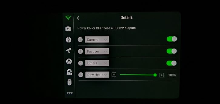

Si tu veux etre sur d'avoir assez de courrant qui passe par tes ports USB du hub, selon ce que tu comptes y brancher, prends plutot un hub USB avec alim.
Car le risque sont des déconnections intempestives des autres port USB de l'ASIAir...
hub usb 3.0 5v dc
Sauf que tu n'utilise pas une alim 220V/5VDC, mais un port 12V de l'ASIAir que tu configure en resistance/ecran flat, et lui demande de fournir 5V.
Voila, un Hub alimenté, sans 220V.
Modifié par Sebriviere
il y a 26 minutes, Sebriviere a dit :
Bonsoir. Merci... comment fait on cette manip ?

Coté alim 12V -> 5V,  C'est la, section details:
