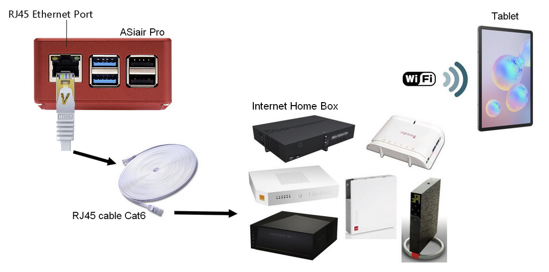

Tiens rien que pour toi :
Tu vois que dans 4 cas je connecte l'ASiair non pas en Wi-Fi mais en RJ45 justement dont un cas en connectant l'ASiair directement à la Box en RJ45.
C'est d'ailleurs la solution que je préfère personnellement dans mon jardin mais parce que j'utilise aussi l'antenne pour le studio, ça serait idiot de ne pas l'utiliser aussi avec l'Asiair puisqu'elle est à moins de 5 mètres.
Tous les exemples que j'ai mentionnés plus haut, je les ai testés personnellement.

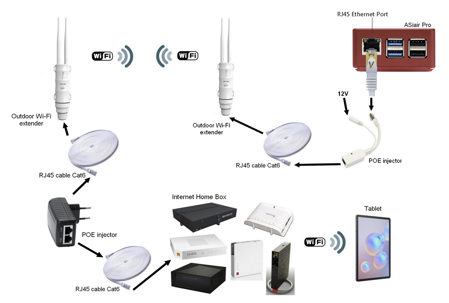

Houlà je viens de commander un wavlink et j'ai voulu geeker en lisant la notice avant de le recevoir.
A priori l'injecteur POE demande du 24v argh !!!!!
Quelqu'un l'a reçu ici ? Le votre fonctionne en 12v ? :o
Je suis en train de me demander si j'ai pas fait un mauvais achat 😕
il y a 19 minutes, Pictowild a dit :
Le mien est aussi 24V, comme tous les POE, mais je l'ai testé en 12V, ça marche et peu d'impact sur puissance/range WiFi.
il y a 30 minutes, Pictowild a dit :
A ne pas alimenter avec le transfo fourni, mais avec ça, directement en 12V :

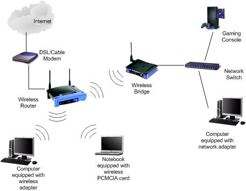

@Colmic Bah... merci j'ai bien lu tes réponses... Mais tu n'as pas bien compris la mienne ou je me suis mal exprimé:
Le chemin n'est pas le même. en gros un petit dessin effectivement aide à la compréhension:
Sur le schéma ci-dessous, disons que Wireless router est notre box... Et bien les Wireless bridge est notre bridge et gaming console et notre asiair.
Du coup, l'aisiar est connecté à notre box, via un bridge qui lui capte bien le wifi :)
Après que tu ais 3 murs ou 1 seul, le faite est qu'effectivement il faut que ton réseau wifi marche bien de base.
En ce qui concerne le Eero de chez Amazon, c'est vraiment pas terrible... D'où le conseille des modèles orbi.
Effectivement je n'ai sûrement pas compris, ou alors oui tu t'es mal exprimé ?
Il y a 6 heures, ben35 a dit :
Pour répondre il faut aussi savoir écouter. Accessoirement je suis sans doute un très gros nul en astro, mais dans la vie je suis patron d'un labo chez un opérateur télécom.
Ici personne ne sait ce que je fais dans la vie (et oui j'ai aussi un métier qui me prend du temps), et ce n'est pas un argument que j'envoie à la face des gens pour avoir plus de poids à mon discours, désolé mais cette réponse ne te rend pas justice.
Je passe énormément de temps à aider les gens, et j'ai passé du temps à faire moi-même les schémas que j'ai postés plus haut (et que j'ai tous testés personnellement) en essayant de les expliquer avec des mots simples si possible compréhensibles par tout le monde.
Là tu nous postes une image que personne ne comprend (tu l'as pas faite toi-même ? Si ?), avec des termes que personne ne comprend, désolé mais la vulgarisation c'est aussi un métier et c'est pas donné à tout le monde visiblement.
Bridge en français ça veut dire pont. Dis-toi qu'ici tout le monde n'est pas expert réseau. Alors pourquoi tu dis pas simplement un pont Wi-Fi ?
Ceci étant dit, on va essayer repartir sur des bases saines...
Peux-tu, si tu as le temps, nous faire un schéma de ton montage, expliqué en français avec des mots simples ? Merci bien.

Ce qui donnerait un truc qui ressemble à ceci non ? Ou alors j'ai encore mal compris ?
Et on arrive bien à un mix des solutions que j'ai proposées plus haut ?

Messieurs...
Sur l'ASiair pro, vous avez une prise RJ45 qui sert justement à ça.
Alors pourquoi vouloir rajouter une antenne, modifier le boîtier etc.. ?
Le slot d'antenne, il n'est pas sur le RPi de base, et pas sûr du tout que le réseau soit repris sur le port d'extension vu qu'il y a déjà le RJ45 pour ça.
Le Dongle Wi-Fi ça marchera pas mieux que l'antenne de l'ASiair, sans compter qu'il faut le paramétrer.
Le RJ45 vous le branchez sur n'importe quel répéteur Wi-Fi, CPL, pont Wi-Fi, etc.. et voilà.
Quand on est en nomade, généralement on est pas loin de la monture, ou alors au chaud dans la voiture à côté.
Même dans la voiture, le Wi-Fi de l'ASiair pro marche bien pour moi.
Reste à solutionner la problématique du jardin + maison. Et là ya quand même pas mal de solutions.
Rajouter une antenne à l'ASiair ou un dongle Wi-Fi ne solutionnera pas la problématique de passer les murs de la maison.
