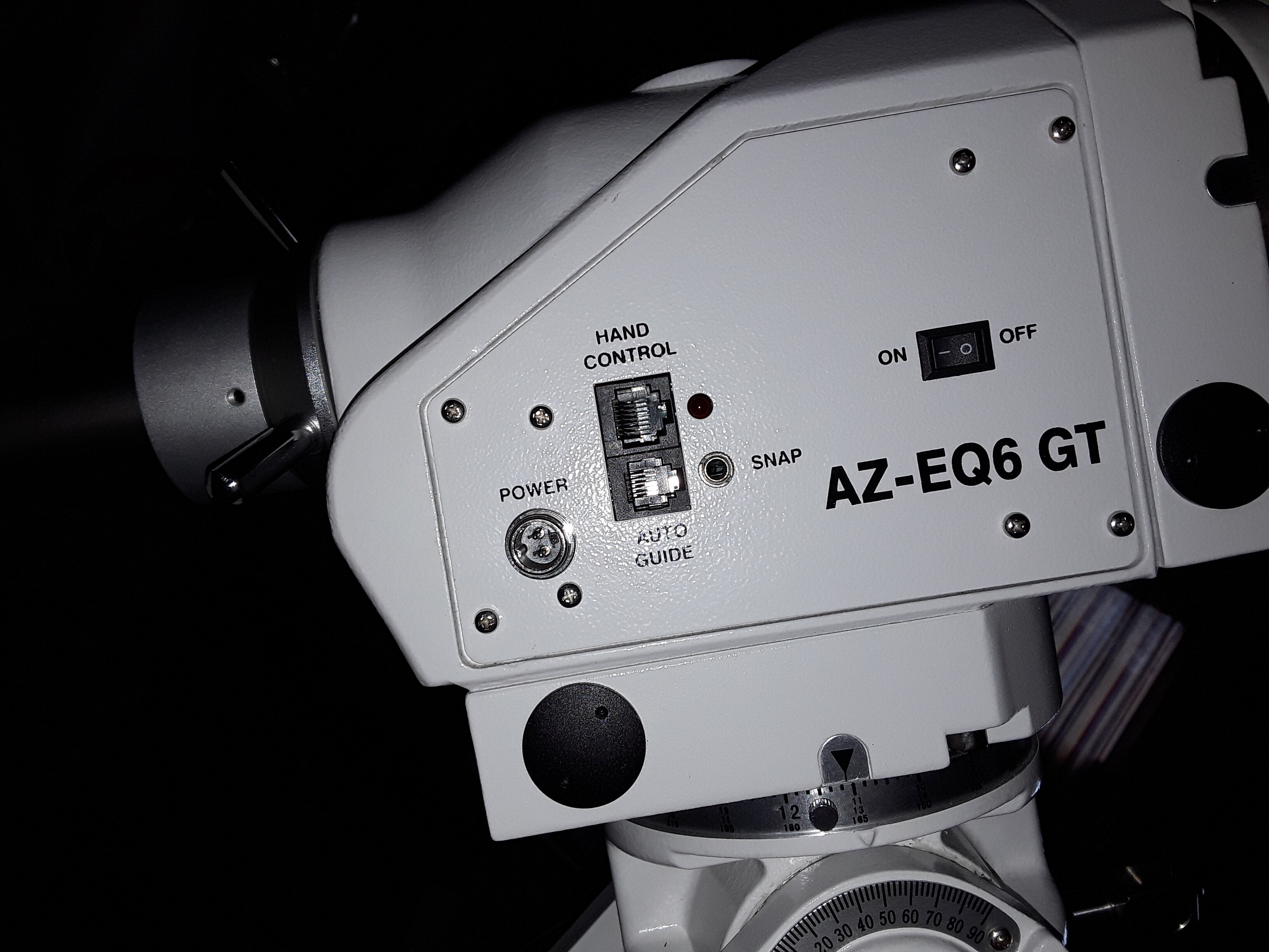

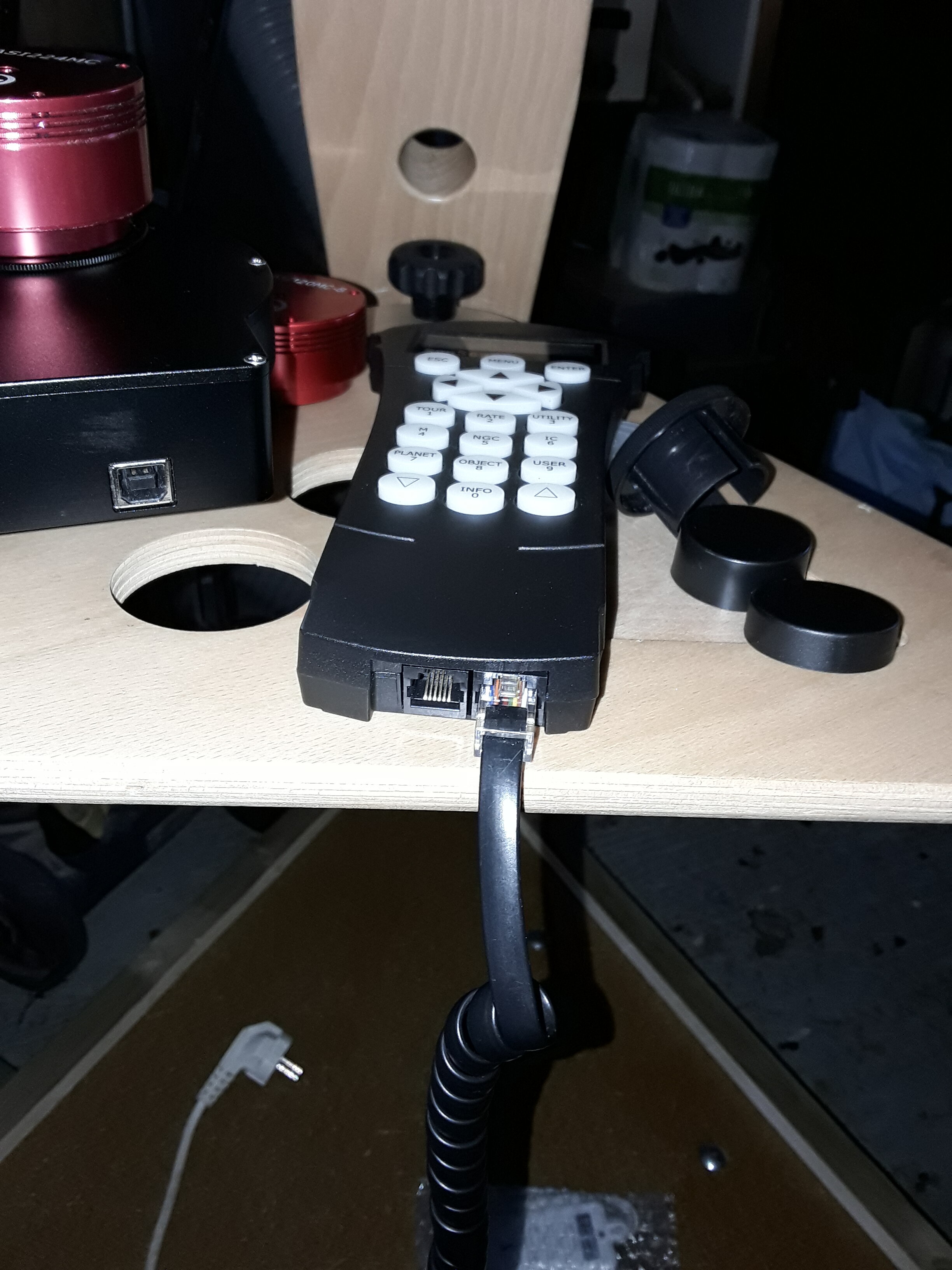

Gaiar60 Posté 26 août 2021 Posté 26 août 2021 Salut. Bon, cieux enfin à peu près clairs en britanny ce soir et 2 3 jours à venir = tentative de sortie 1er soir : C8 et Asiair, asi 224 sur azeq 6 pour tenter un film de lune et un de Jupiter avec adc vers clé usb (pas de tilt encore...) J'ai cru comprendre au fil de ce topic que le planétaire est compliqué avec l'ASIAIR ... 2 ème et 3ème soirs C8 et Asiair, asi 120, eos 40d, EAF pour une nebuleuse lointaine encore non choisie (à mon niveau peut importe le flacon, l'ivresse résidant dans le fait de pratiquer l'ASIAIR quand j'aurai acquis les bases je choisierai ma cible... on va dire Elephant ou Iris) avec un reducteur 6,3 Je rappelle que je n'en suis qu'aux balbutiements avec l'asiair, utilisée 3 fois depuis sa possession... météo non adéquate une bonne partie de l'année, en plus extinction des feux à minuit 30 chez moi, en enfin petit jardin avec accès nord et sud simultanément impossible... ouais, que de bâtons dans les roues ! @Titophe et @Sebriviere Discussion du 19 avril (p83) à propos du pb de PA et de la limite visuelle induite par des éléments extérieurs tels murets, arbres... Le 19/04/2021 à 06:15, Gaiar60 a dit : @Titophe Salut. Ok. Dans ce cas là tu fais comment ? Car je me suis posé également la question / mon pb : tu laisses l'asiair en route, tu débranches et mets la raquette à la place, pointes et rebranches l'asiair... Mais dans l'affirmative l'asiair sait il encore où en est ta monture ? Merci bonne journée. Voici ma procédure (sur ma Losmandy G11 Gemini 2) : j'allume la monture avec sa raquette et je fais la mise en station avec 2 ou 3 étoiles pour que le Goto de la monture puisse ensuite avoir une bonne précision j'allume l'ASIair et tout ce qui va avec (caméra principale, cam de guidage, EAF, etc...) et je la connecte à ma monture par son port USB Je sélectionne et pointe ma cible avec le Goto de la monture. Je m'assure de la mise au point avec l'ASIair grâce à l'autofocus, puis je bascule en mode preview continue sur l'ASIair, je vérifie que la cible est dans le champ et si besoin, j'affine ensuite la position avec la télécommande de la monture pour avoir le cadrage désiré. j'en profite pour mémoriser la position précise dans la mémoire de la monture (ça peut servir lors d'un interruption de la séance ou s'il faut faire une bascule pour le passage du méridien). je m'assure que la télécommande de ma monture est bien mode "guidage" et vitesse sidérale, avant de lancer l'autoguidage et sa calibration (en effet si je ne met pas la bonne vitesse sur la télécommande de la monture, les impulsions envoyés par l'ASIair sont sur la vitesse selectionnée par la télécommande et par conséquent le guidage ne peut pas fonctionner correctement) Si tout est OK côté guidage, je lance ma séance d'autorun, avec guidage, dithering, etc... Donc pour résumer, je gère le Goto et le cadrage précis de mes cibles avec la monture et son système Goto et je gère l'autoguidage et les prises de vue avec l'ASIair. Et pour le passage du méridien, je calcule mon autorun pour qu'il termine quelques minutes avant (entre 10 & 30 minutes), puis avec la télécommande de la monture je lance une opération "parking" puis je refait un Goto sur la cible (la monture partant alors de l'autre côté du méridien). Je n'ai alors plus qu'a reprendre la procédure au point 5 pour retrouver le cadrage et reprendre les autorun. Et la suite Pour simplifier les choses : 1 si pas d'accès au nord, peut on se servir du plate solve pour enclencher guidage avec ASIAIR sans avoir fait de PA ? (Ma maison bouchant le Nord - accès polaire mais pas aux 60° - sur un jardinet au sud, ce serait l'idéal pour moi). 2 si non, et s'il me faut faire un alignement via la raquette de l'azeq6, ne puis je brancher l'asiair à la raquette ? Ce que j'ai tenté en connectant l'asair sur l'autre port de la raquette, comme ça se faisait avec un ordi... Raquette sur Hand ctl et ASIAIR sur port 6 broches - celui qui est libre sur la photo ci dessus (désolé je n'arrive jamais à retenir rj combien) Mais l'ASIAIR n'en a cure... En effet, si je branche l'asiair en lieu et place de la raquette, l'asiair ne saura pas où est la monture... Et si, après l'alignement via la raquette je fais un parking pointé au nord de la monture et que je branche l'ASIAIR sur cette position ? Ce pourrait il que l'asiair s'en contente ? Merci. Citer
Sebriviere Posté 27 août 2021 Posté 27 août 2021 (modifié) Il y a 23 heures, Gaiar60 a dit : En effet, si je branche l'asiair en lieu et place de la raquette, l'asiair ne saur Si via raquette, tu peux faire un PA sans voir NCP... tu peux. Si une fois fait, tu marque au sol ton emplacement trépied, tu n'auras plus le refaire à chaque fois... Une fois monture positionné... tu peux retirer la raquette, et mettre ASIAIR en EQMOD. Au premier plate-solve l'ASIAIR saura qui est où et comment. Si la raquette a pas fonction PA sans NCP, il faudra faire via bigourdan... Modifié 27 août 2021 par Sebriviere Citer
