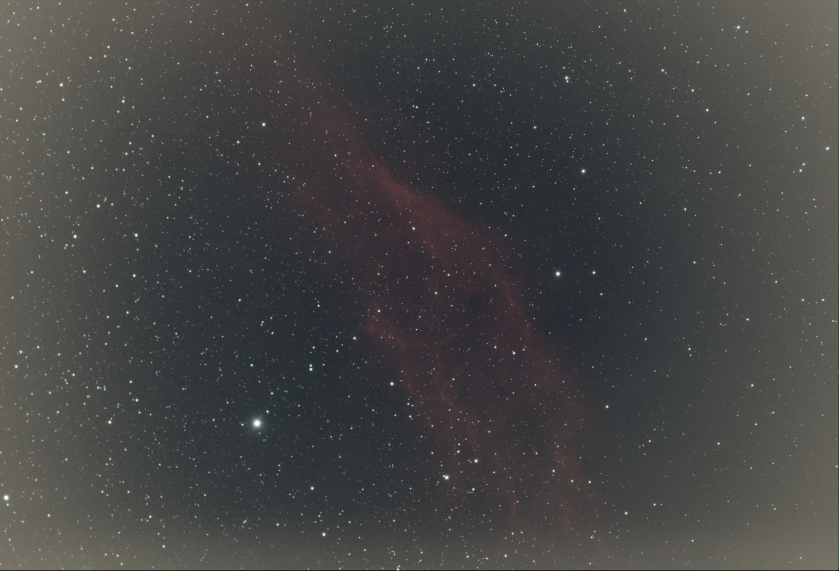

Je pense qu'une bonne âme va probablement avoir une idée lumineuse, mais j'avoue que je suis de plus en pus dépité par les résultats obtenus avec Siril...
Alors la semaine dernière on avait la pleine Lune, ok...
Là, elle est encore un peu présente, mais nettement moins, elle était rasante et derrière des nuages hier soir pour moi.

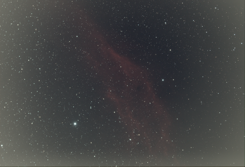

Je refais une nouvelle séance avec ma TS 76 EDPH cette fois-ci (au lieu de mon newton 200/800), mais même chaine optique (sauf le CC bien sûr).
Je shoote 135 images de 60 secondes avec ma 294 MC pro, et mon filtre Optolong L Pro, je regarde les fits, cela semble pas trop mal à première vue et le log de ma session est correct aussi (pas transcendant, mais correct).
PHD2_GuideLog_2021-03-02_205654.txt
Je lance le script habituel "Couleur pré-traitement" et je laisse mouliner une dizaine de minutes avec des Darks, flats et dark-flats.
Résultat, après juste avoir appliqué une extraction du gradient et un étalonnage des couleurs par astrométrie, ça :
Bon, je me dis que peut-être que mes DOF pourtant vérifiées par certains sont à l'origine du problème, je lance donc le script sans DOF, j'applique derrière les deux mêmes opérations citées plus haut et j'obtiens ça :
Là j'avoue que je ne sais vraiment plus quoi penser ...  😞
Est-ce que quelqu'un pourrait m'aider, je peux mettre les fichiers à dispo, pour voir si c'est mon incompétence à un niveau hallucinant qui explique cela, un problème technique dans le fichiers bruts, une défaillance de mon matos, bref, OU est le souci !?

je pense que le soucis est dans le retrait de gradient.
tu as essayé sans? ça donne quoi?
il y a 8 minutes, 6ri.l a dit :
pareil
l'ombre noire autour de l'objet est caractéristique
ce genre de gros objet, il faut faire le retrait "à la mano"
il y a 13 minutes, gerard33 a dit :
Idéalement c'est de faire un retrait de gradient de premier ordre sur chaque brute, juste avant l'alignement.
C'est le plus simple et ca donne d'excellents résultats.

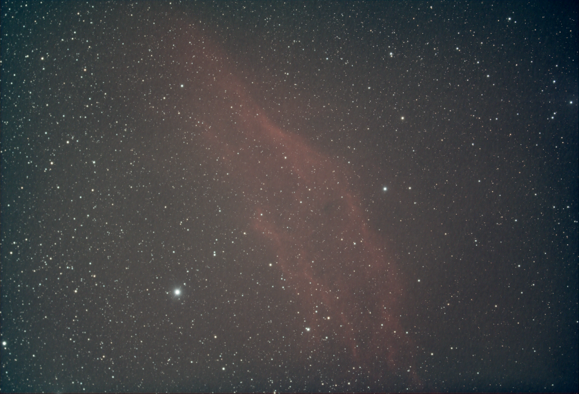

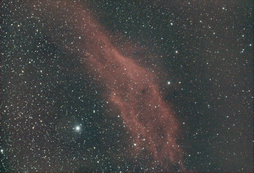

Voici les deux opérations sans extraction du gradient avec DOF :
1145447460_2021-03-03T12_11.09sansextractgraddof.png.18e0250447e13ceff87816ace4667f3b.png
Sans extraction du gradient sans DOF :
771771990_2021-03-03T12_12.18sasnextracgradsansDOF.png.136ee6d3dc824f0dc58f06cd288cc46b.png

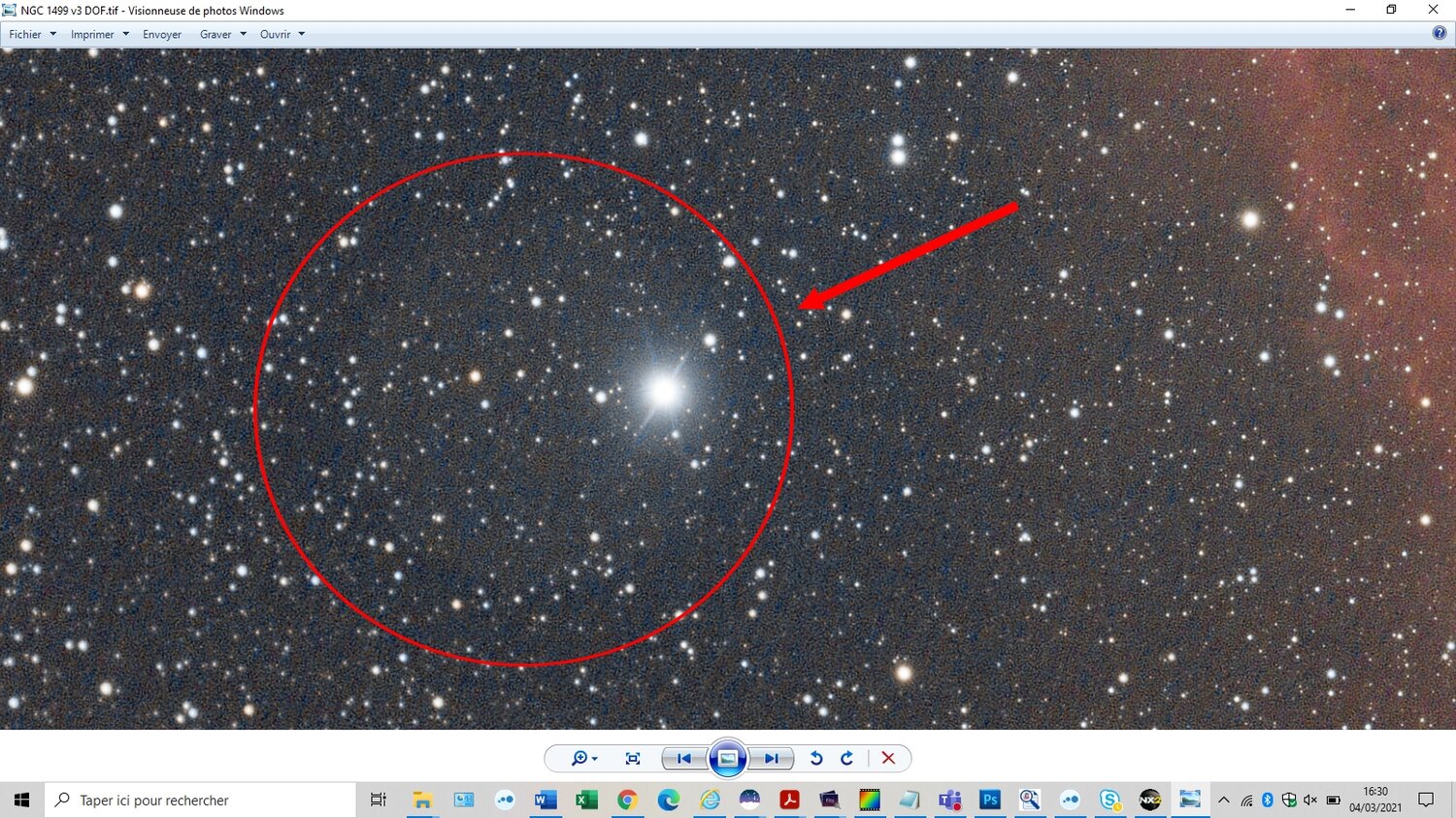

Pour moi il y'a un gros problème avec l'intoduction des DOFS. Et ce vignettage inverse ne se corrigera pas avec un retrait de gradient.
il y a 11 minutes, lock042 a dit :
J'en suis un peu arrivé aux même conclusions pour une partie du problème...
Malheureusement, je n'ai aucune référence, je ne sais pas où se situe le problème !

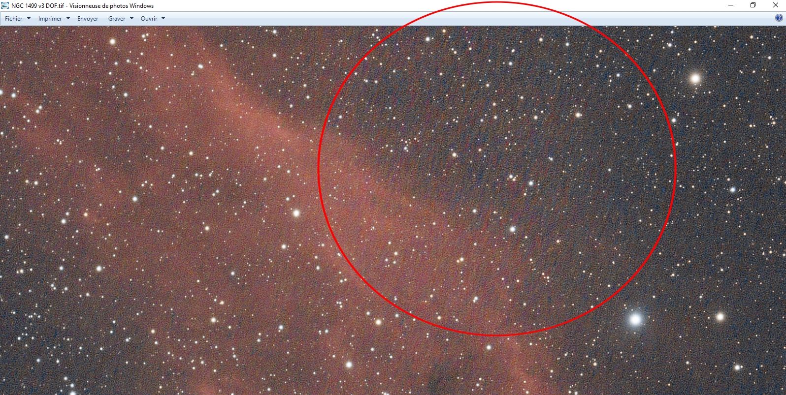

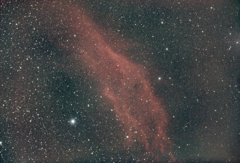

Bon, j'ai fait le test pour cette façon, cela ne change pas grand chose...
Par ailleurs, il a fallu que je corrige également une autre section, c'est celle-ci qui suit :
#Empilement des brutes calibrées
stack r_bkg_pp_brute rej 3 3 -norm=addscale -out=../resultat
Elle est également impactée par le changement de nom...
Toujours le même cercle autour de California...
Philippe
Il y a 2 heures, Phil49 a dit :

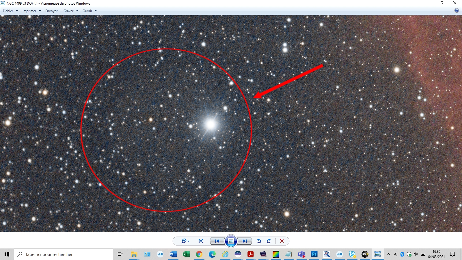

Quand c'est blanc comme ça, c'est clairement un retrait trop poussé de flat.
donc ton flat est incorrect. A vérifier sur les 3 couches RVB comment il se comporte.
Quel écran à flat déjà ?
Si tu fais abstraction du mauvais flat, elle est pas si mal cette image.
il y a 11 minutes, Colmic a dit :

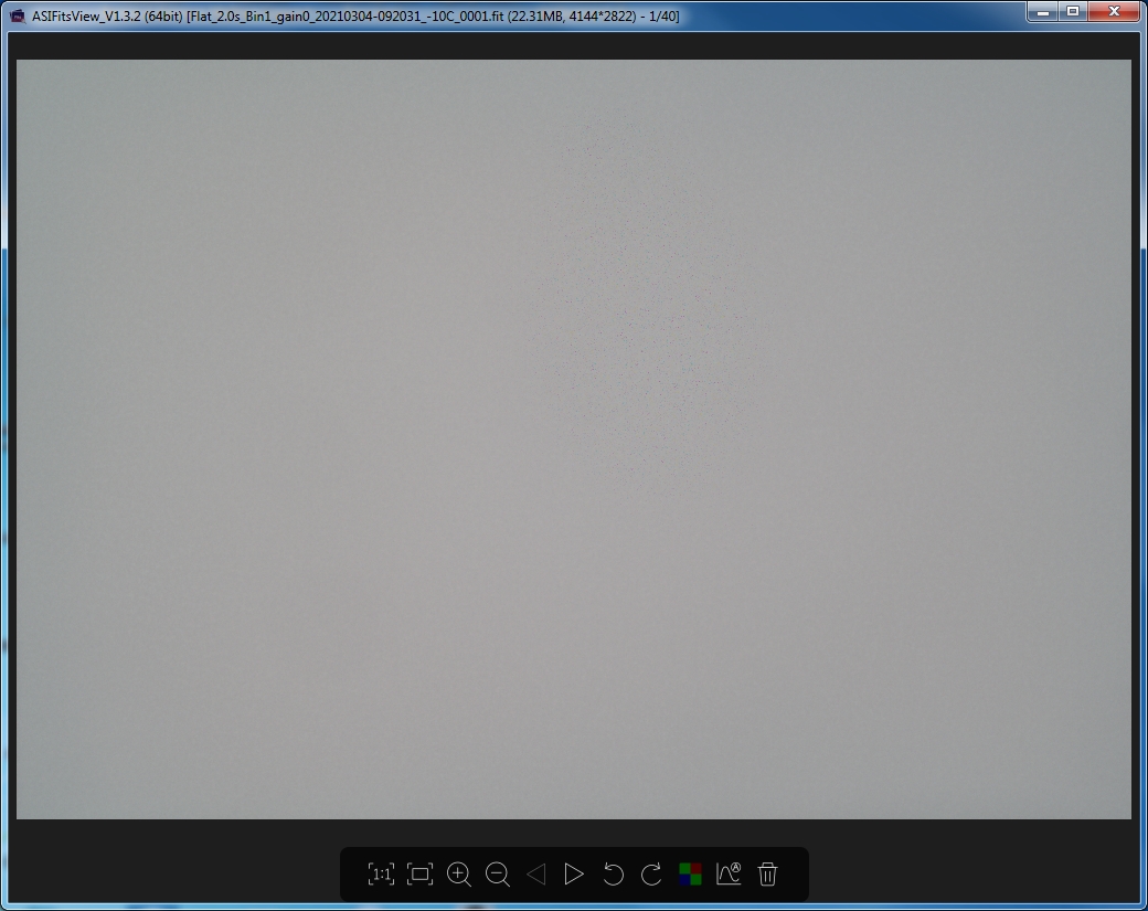

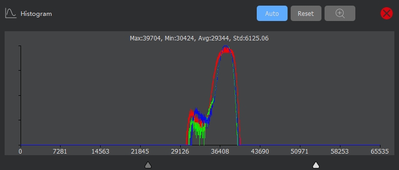

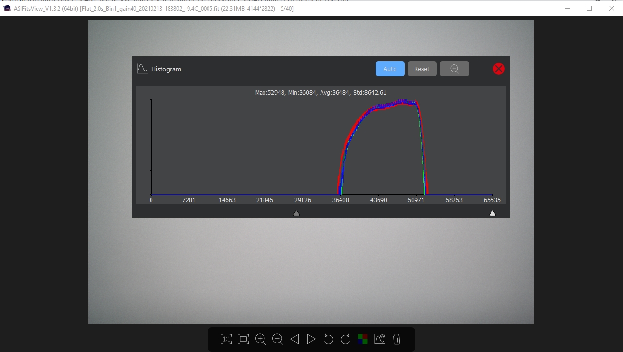

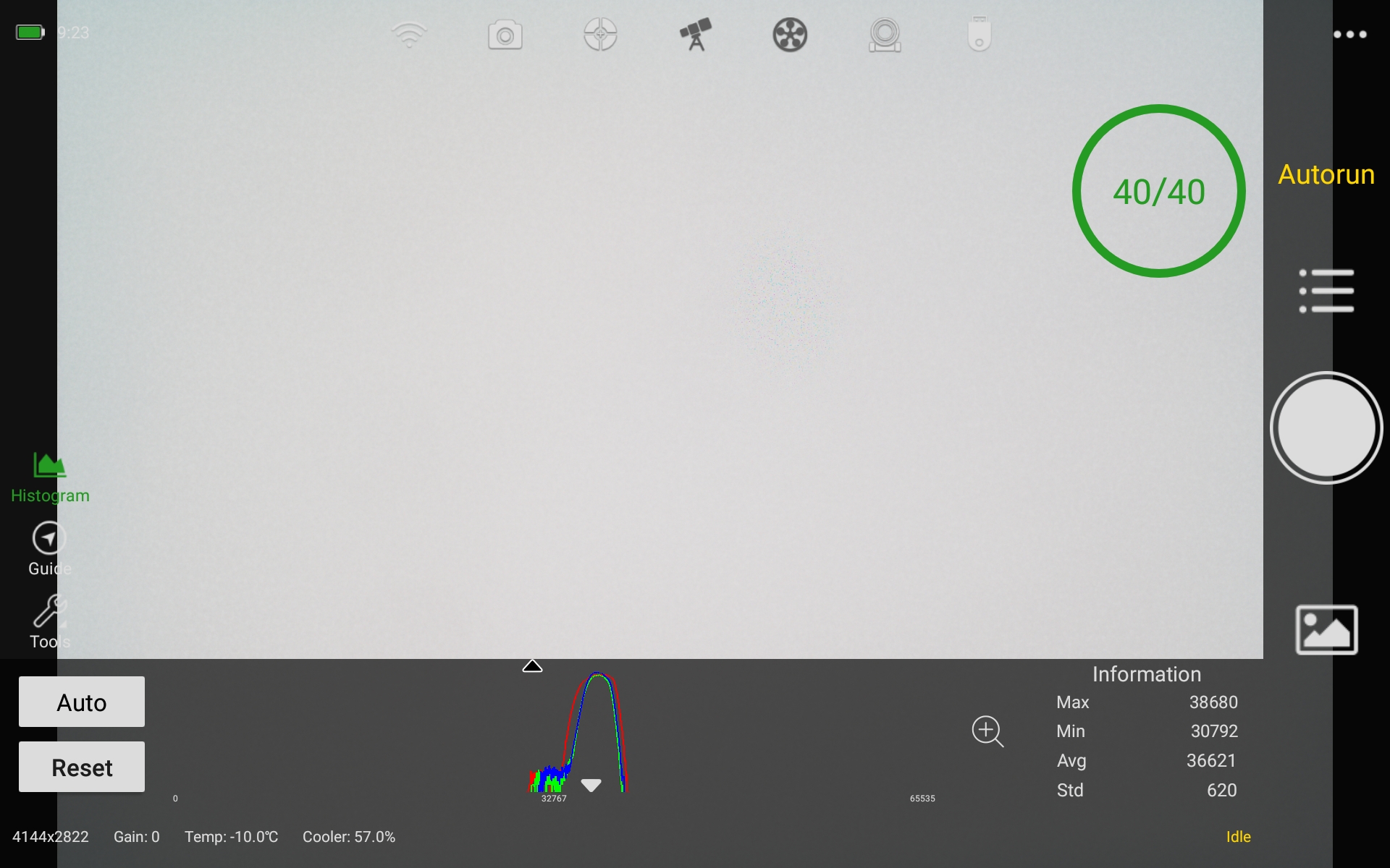

Bonjour Michel,
Lacerta pour mon newton, et j'ai utilisé un dimmer de chez Pierro Astro pour, en position minimum, pouvoir dépasser les 0,05 sec que je ne parvenais pas à dépasser.
J'ai enfin pu atteindre 1 ou 2 secondes.

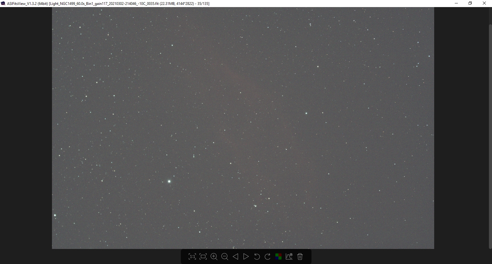

Voici ce que ça donne sur ASI Studio :
J'étais pourtant content du résultat, je te l'ai déjà envoyé je crois, a peu près aux 3/4 sur l'histo...
En voici un que j'ai mis sur WeTransfer :
https://we.tl/t-RkENh6lHGV

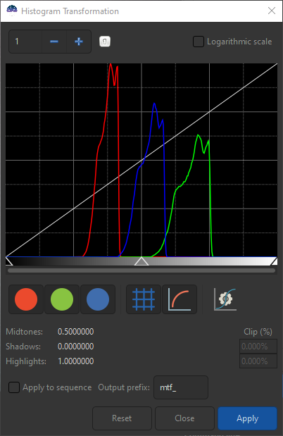

Je ne comprends pas cette phrase Michel : "A vérifier sur les 3 couches RVB comment il se comporte." ?
Que veux tu dire ?
Philippe
Modifié par Phil49
il y a 24 minutes, Phil49 a dit :

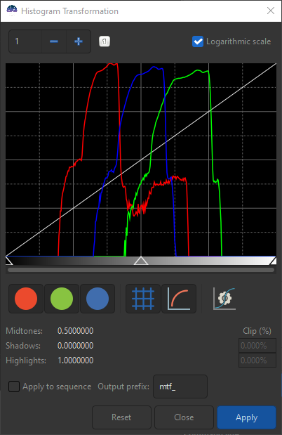

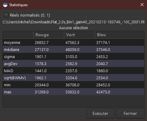

Ta couche verte est un peu trop haute. Le max à 54000 quasi.
Baisse ton flat à 50% de l'histo au lieu de 75%.
Les couches R et B ont l'air correctes.
Baisse le gain à 0 pour voir sur les flats. Et idem pour l'offset du coup. Offset à 2s également.
Une idée comme ça : et ton dark il est comment ?
Tu les as bien fait de nuit sans aucune lumière parasite avec un bouchon métal et pas plastique ?

j'ai regarde ce que tu m'as envoye. Pas de problemes de niveaux, le masteroffset est ok et le masterdark aussi et pas de traces d'entree de lumiere.
J'ai traite tes lights avec et sans le masterflat et il y a clairement qqchose a creuser par la.
J'ai verifie le masterflat sur les 3 couches couleurs, y a pourtant pas de gros  probleme visible...
Par contre, je me demande bien quel traitement subtil fait asifitsview pour t'afficher cet histo, une autobalance des couches sur le vert? Alors que l'histo de ton fits debayerise ressemble a ca ( a gauche).
Quand on passe en log (a droite), on voit que le rouge se comporte pas forcement comme les autres. Est-ce que c'est le filtre?
Je pense effectivement qu'il faut viser plus bas, baisser le gain a 0. Sinon, pendant l'egalisation du flat, le rouge va clipper au blanc. Mais enfin, j'ai essaye sans l'egalisation, ca regle pas le probleme...

6 hours ago, Phil49 said:
Cela en tout cas pourrait expliquer le buit épouvantable que je me tue à souligner depuis que je l'ai fait, ce qui ne semble pas avoir choqué grand monde...
Trouver pourquoi on a du bruit, c'est un peu le nerf de la guerre, et les sources possibles m'ont l'air un peu infinies, trop de PL, pas de dithering, l'age du capitaine etc etc...Donc c'est pas etonnant que ca fasse pas forcement tilter les gens. Je t'avoue que moi oui, parce que j'ai exactement cette cam et que je sais pourquoi je me mets a 120...Mais j'aurais pu passer a cote de l'info si tu l'avais pas mentionne a un moment.
Il y a 12 heures, Colmic a dit :
Bonjour Michel,
Merci également à @Cissou8 pour avoir pris le temps d'analyser les images envoyées, au moins cela permet de mieux cerner le problème, même si l'on n'a pas clairement identifié la cause exacte pour le moment...
Michel, a priori, cela semble confirmer l'analyse de @Cissou8qui observe la même dérive du vert !
Pourtant, tout comme l'ASIview, je me rappelle très clairement que l'histo de l'ASIair Pro montrait le même chevauchement des couches sans dérive du vert !
Alors est-ce dû au Lacerta qui tire trop sur le vert, mais alors pourquoi l'ASiair ne voit pas cette dérive ?
J'ai un  peu de temps cette semaine étant en congés, je vais refaire mes flats et baisser à 50%.
Ok, les deux étaient à 2 s de toute manière.
J'étais à gain 44 ou 50 depuis le début, je vais tenter.
Je vais en profiter pour en refaire une série dans un pièce complètement obscure avant d'en refaire une nuit prochaine.
Pour le capuchon, oui, sur le TS 76 EDPH, j'avais bien mis le capuchon métallique, pour le newton, c'est avec le capuchon plastique puisque je n'ai que ça bien entendu, et de nuit aussi, enfin, avec ces put... de lampadaires led à 50m derrière la haie...
Je refais ça dans la journée.
Mais je trouve ces artefacts quand même bizarres, il y a ce rond et ce rouge qui bave sur California, et tout le temps cette barre blanche dans le bas...
J'espère sincèrement que ce ne sont que des effets de bord liés à un problème avec les DOF.. 😞
Philippe
il y a 8 minutes, Phil49 a dit :
j'ai remarqué aussi que sur les newtons (le mien par ex) il peut y avoir des entrées de lumière parasites (bords de la partie coulissante du PO, cul du miroir)
bon, avec mon Atik j'ai l'obturateur mécanique, ça va
il y a 35 minutes, Phil49 a dit :
Si je dis ça c'est qu'il faut savoir que les infrarouges traversent le plastique et une entrée de lumière peut se faire comme ça.
C'est pour cette raison qu'il faut toujours faire ses darks de nuit dans une pièce bien sombre si possible.
il y a 16 minutes, Colmic a dit :
Michel,
Ah ok, décidément, on ne finit jamais d'en apprendre sur les subtilités ! 😉
Je viens de refaire mes flats, selon tes préconisations Michel :
- Gain à 0, température de -10°C comme pour mes brutes, temps de pose 2 sec et histo à 50% environ
Voici ce que j'avais sur la tablette :
Et voici ce que j'ai avec ASI Studio :
On voit que l'analyse est la même et que le vert "bave" pas mal !
On est bine aux environs de 50%.

Re
Je viens de finir mes DOFs...
J'ai relancé le traitement.
Avec extraction du gradient (par défaut, à 4)  et étalonnage des couleurs par astrométrie j'obtiens cela :
1242959012_2021-03-04T11_18.56extractiondugradient.png.81424ee50a97a7e200737f3b4cf8027e.png
Sans extraction du gradient, avec étalonnage couleurs par astrométrie :
145335750_2021-03-04T11_27.26sansextractgradientetalonastrom.png.efcb54c6920f8b6e19eece7dbb3aad4d.png
En suivant les étapes jusqu'à la déconvolution on obtient cela :
Moins d'artefacts certes, mais toujours beaucoup de rouge autour qui bave...
Le bruit ?
On a toujours un cercle, mais beaucoup mois visible...
C'est déjà mieux, on va essayer de voir le verre à moitié plein...

Edit 2 :
Voici ce que j'ai obtenu en finissant le traitement sous Photoshop :
Précision, je suis parti d'un retrait de gradient mais avec un ordre de 1, le reste est l'application adapté du tuto de Michel.
J'ai très légèrement retouché la courbe en sous-exposant un chouia pour faire un peu plus ressortir le ciel profond.
Par contre, je me suis rendu compte qu'il y avait une belle bulle parfaite légèrement translucide autour de l'étoile en bas à gauche (Menkib je crois).
On la voit mieux sur les premières images un peu plus sur-ex en début de ce post !
Reflet, poussière ?
Enfin, vers la partie droite de California, on voit ces curieuses trainées de couleurs rvb :
Un des traitement trop poussé ?
Philippe

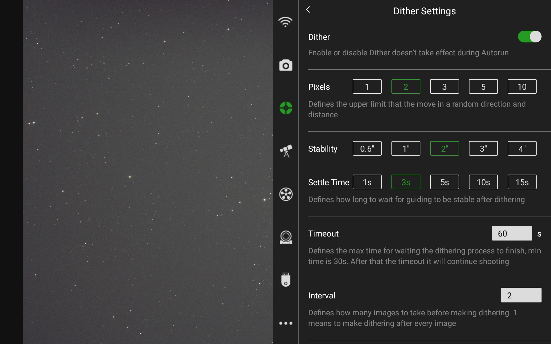

ça c'est typiquement de la trame, t'as pas fait de dithering ?
il y a 8 minutes, Colmic a dit :
Michel,
Si si, j'en fais systématiquement depuis quasiment le début :
Philippe
il y a 33 minutes, Phil49 a dit :
Alors t'as un soucis de dithering dans ce cas.
Passe l'intervalle à 1 et monte à 5 pixels peut-être pour voir.
Avec ma 2600/6200, je laisse l'intervalle à 5 et ça suffit et je suis à 5 pixels de mémoire, et je n'ai aucune trame.
http://www.astrosurf.com/colmic/ASiAir/NGC1499_40x180s_FSQ_ASI2600_L-extreme.jpg

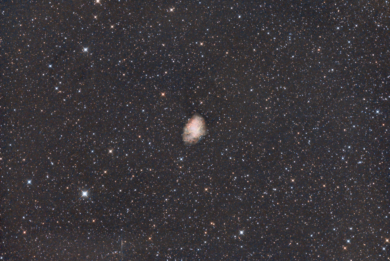

Par contre Michel, je n'ai pas remarqué jusqu'à présent ce genre de souci, par exemple,  sur M1 que j'ai fait juste quelques jours avant je n'ai rien :
De même NGC 281 (plein de défaut mais pas ça) :
Ou M45 (idem, pas terrible, mais pas ça non plus) :
J'ai l'impression que c'est encore une étape qui a fait apparaitre ça...
