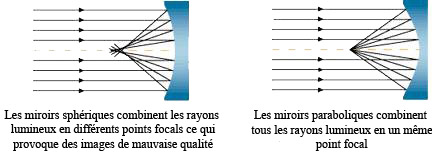

Il y a 4 heures, Opto & G6K a dit :
J'ai trouvé ça sur le net:
C'est tout de suite plus clair avec un p'tit schéma!!!
Bon ben tu peux tout de suite mettre ce schéma à la poubelle, il ne rime à rien du tout. Si t'es taquin tu peux demander son auteur par quel miracle les rayons de lumière peuvent sortir parallèle du secondaire et où se situe le foyer dans ce bazar... Celui qui a fait ces dessins était peut être de bonne volonté - je n'en doute pas une seconde - mais objectivement ils sont faux.
Une bonne représentation ressemblerai à l'image ci dessous. Le secondaire n'est pas dessiné mais si tu le rajoutes ça ferai juste obliquer les faisceau de lumière. Ce qui est intéressant à constater sur cette vue théorique c'est l'étalement des foyers en fonction de leurs points d'origine sur le primaire sphérique : le foyer n'est pas unique. Car on n'oublie pas que le but d'un télescope c'est de concentrer la lumière collectée en un seul point. Le schéma est très exagéré avec un f/d extrêmement faible, en vrai sur un télescope l'effet est moindre mais suffit à rendre impossible une parfaite mise au point. A noter que c'est d'autant plus marqué que le f/d est bas (car les angles sont plus importants) et/ou que le diametre est élevé (car la résolution est supérieure) et/ou que le grossissement est élevé (on y voit mieux tous les défauts). Sur un 114/900 par exemple on s'en fiche que le miroir soit sphérique ça ne change rien du tout alors que sur un 150/750 c'est tout de suite dramatique.

Il y a 16 heures, popov a dit :

Encore merci popov pour ces explications. Je ne suis pas rentré dans les détails physiques et optiques de ces différentes sortes de miroirs. J'ai bien assez a faire pour tenter d'assimiler des choses plus élémentaires. J'avais également vu les schémas que tu as joint, mais ils n'avaient pas retenu mon attention, car je n'avais pas perçu la différence de rayons de courbures entre eux. Ceux que j'avais joint (même si irréalistes) me permettait de percevoir cette différence fondamentale de rayon de courbure, entre un miroir sphérique et un miroir parabolique. Maintenant que j'ai saisie cette différence,  je la perçoit effectivement sur tes schémas, qui prennent tout leur sens.
