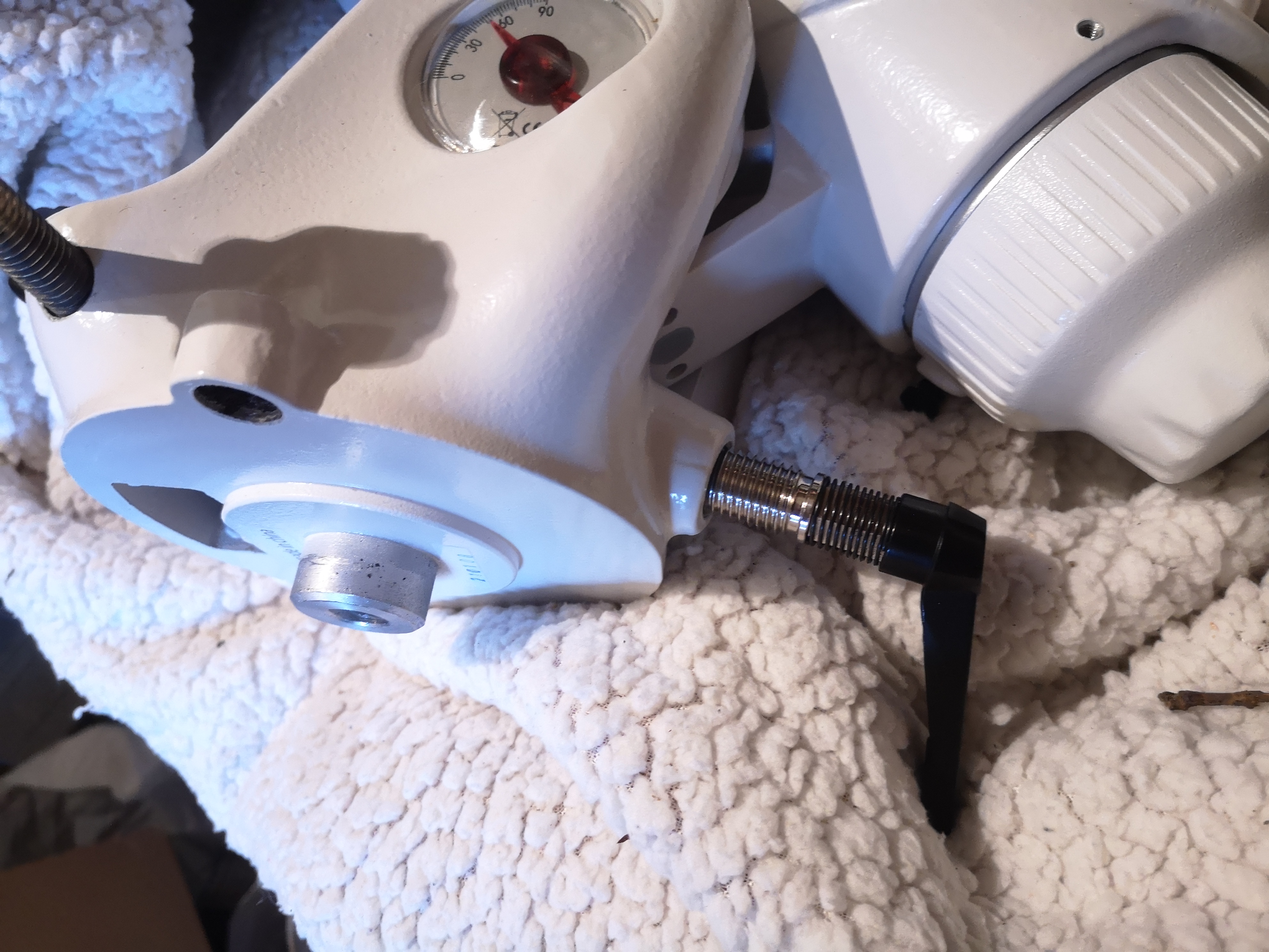

Bonjour Drase, pas beaucoup de ciel sans nuages, mais j'ai pu hier soir faire un essai et c'est toujours pareil. J'ai installé un viseur point rouge. Mais je me demande si la monture ne bouge pas au niveau du réglage, je sais pas trop le nom pour le réglage de la verticale pour se régler sur la polaire.
La latitude, tu as une vis de blocage à l’avant pour ne pas qu’elle bouge.

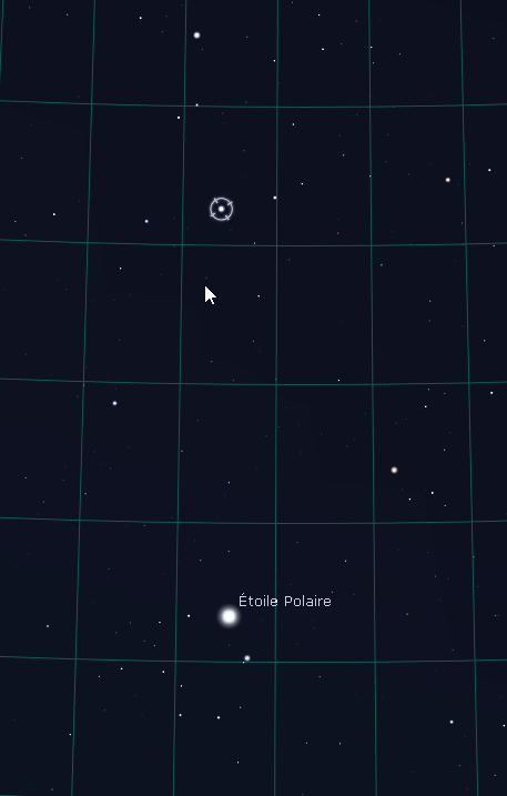

Je vois que tu es à plus de 50 degrés, tu habites où ? Tu es sûr de viser Polaris ? Ça peut arriver de se tromper d’étoile
Je suis pas certain pour Polaris mais bon je referais des essais quand le temps sera plus approprié. Sinon, j'habite en campagne, près de Caen, Calvados.
Je viens de regarder sur l'application skysafari et c'est indiqué 48 degrés au dessus de l'horizon.
il y a 55 minutes, Chris10 a dit :
Oui c'est ca qui me fait un peu peur. Et 3 degrés au dessus de Polaris tu as une autre étoile assez brillante :
51° c'est Dunkerque
Je ferais des essais dès que possible, mais je pense que c'est quand même bien Polaris que je pointe, c'est la première étoile que je vois apparaître au nord. Je me sert aussi de la grande ours, 5 fois la distance et je tombe sur l'étoile polaire, je me sert aussi des applications skysafari et Stellarium.
