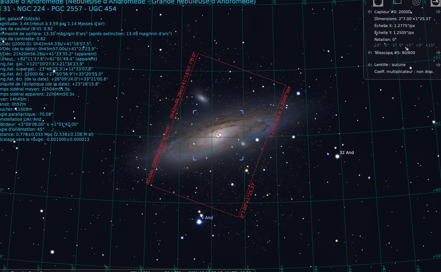

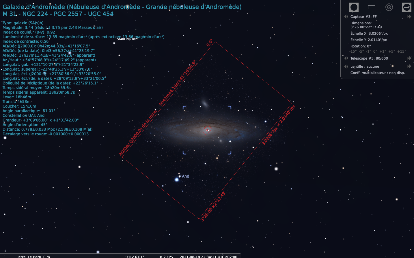

Après il y a déjà m31. Est-ce que avec une lunette je peux agrandir la focale, je pense aux Barlows.
En fait il faudrait même la réduire la focale. M31 avec un capteur APS-C c'est maximum 500/600mm de focale
1240344168_Capturedcran2021-04-1813_17_49.png.977daa183f89d697582325c700dd5aff.pngJe retire ce que je viens de dire, même avec 600mm de focale sur capteur APS-C ca ne passe pas ;)
Mais le EOS R est full frame non ? Je ne sais plus
Ca passe tout juste avec un FF (mais en général on utilise un réducteur de focale sur les lunettes, qui fait office de correcteur, sinon coma prononcée, donc le champ sera bon).1439548075_Capturedcran2021-04-1813_34_23.png.e15d36e9dce79bf6734d66f9721c7604.png
