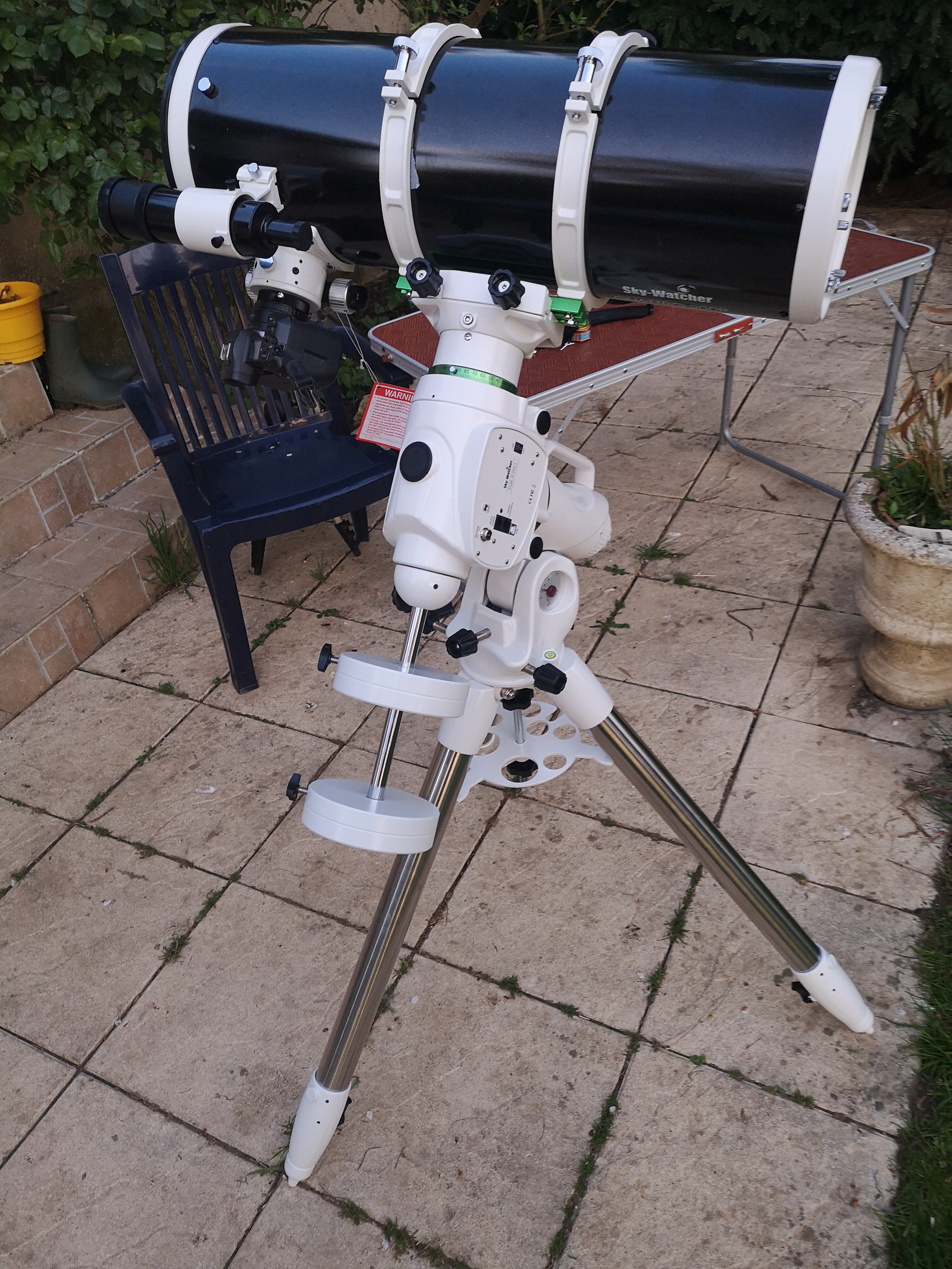

Par contre, je suis tout juste avec les contre poids fournis.
Tu m'épates...
Moi ils sont bcp plus hauts

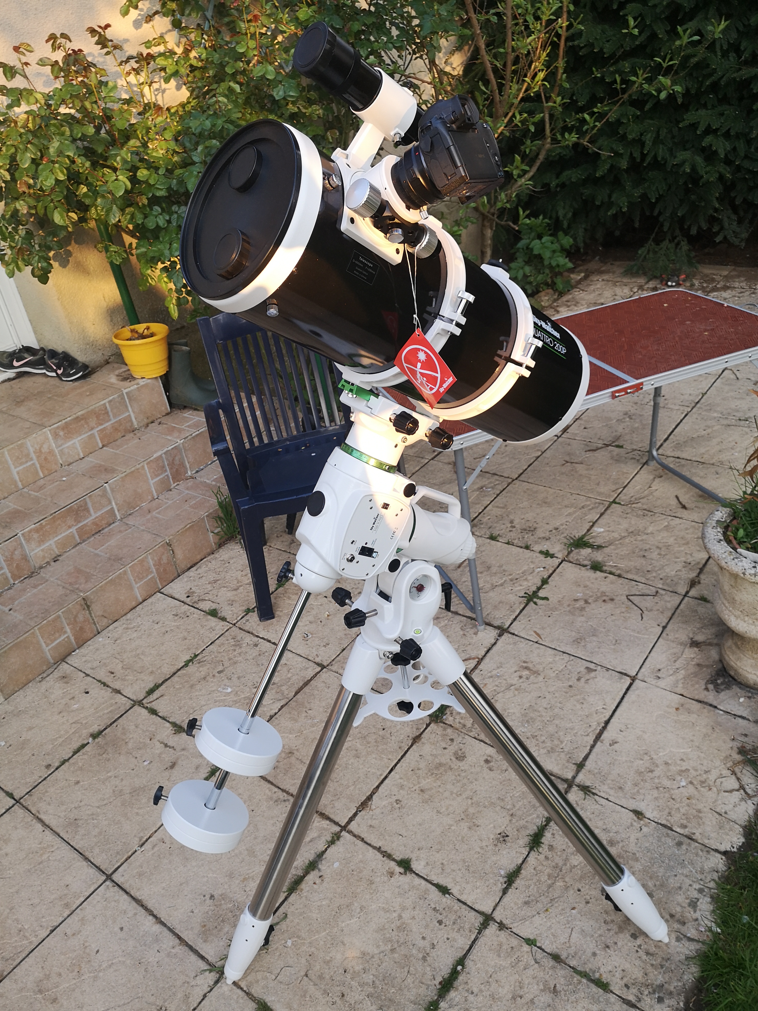

il y a 16 minutes, Chris10 a dit :
La sangle, c'est celle de l'appareil photo.
Tu peux l'enlever, elle ne servira à rien et risque de te causer des soucis 😕
Mais bon normalement t’en as pas besoin, regarde la photo de @gehelem
D3887DAD-F277-45A1-87F6-0AF6C75654F6.jpegEt la mienne, sachant que je n’ai pas de DO comme gehelem
Ah, il me l’a pivoté
Modifié par Drase
@Chris10
Pas besoin de rallonge pour les contre-poids : tourne ton tube pour que l'APN soit le plus bas possible. Ca fera une grosse différence d'équilibrage.
En plus ton APN a un écran sur rotule, donc tu n'auras pas à te contorsionner pour regarder l'écran.
J'ai mis l'apn vers le bas et du coup, c'est mieux, pas besoin de la rallonge. Sinon, oui j'ai bien un intervallomètre et aussi acheté une housse de barbecue étanche pour protéger la monture.

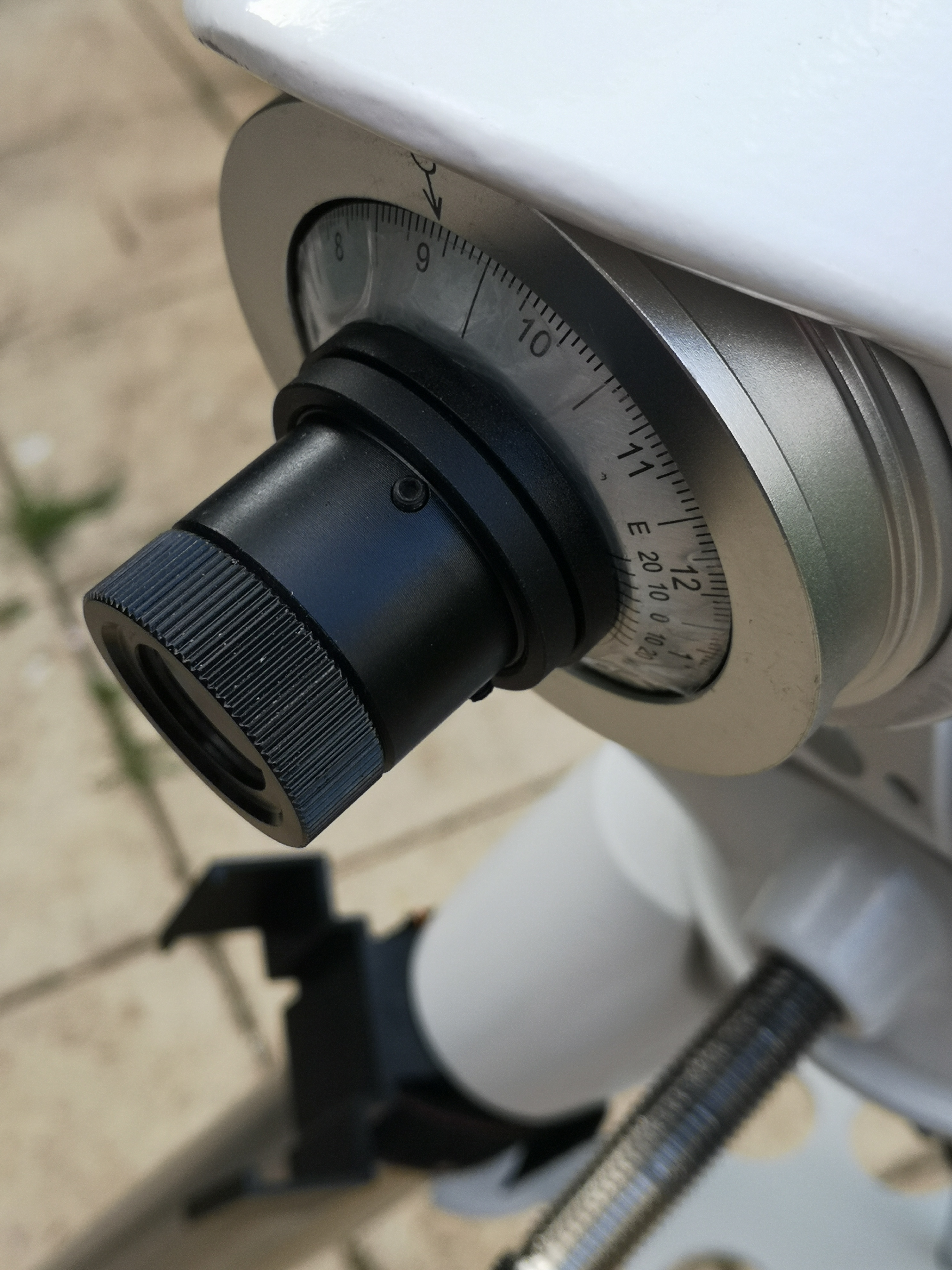

Tu fais comment Drase ? Je rentrerai bien le tout, mais faut à chaque fois que je me refasse les réglages sur la polaire ?
Il y a 15 heures, Chris10 a dit :
Je rentre tout à chaque fois. J'enlève le tube, le rentre, les contrepoids, les rentre, je rentre la monture et remonte le tout à l'intérieur, ca prend 5min.
Oui, mais une MES ca prend 2min avec l'habitude tu verras... Tu tourne les axes, tu mets sur le bon horaire ca va très vite t'inquiète pas. Je la fais avec l'asiair moi, c'est un peu plus long, mais plus précis
Par contre règle bien ton VP (de préférence de jour sur un objet lointain) parce qu'avec 800mm et des pixels de 5 ou 6 microns, sans autoguidage tu vas pouvoir faire des poses de 20/30 sec (et encore je compte large). S'il est mal réglé ce sera encore moins, et tes résultats vont vraiment le sentir.

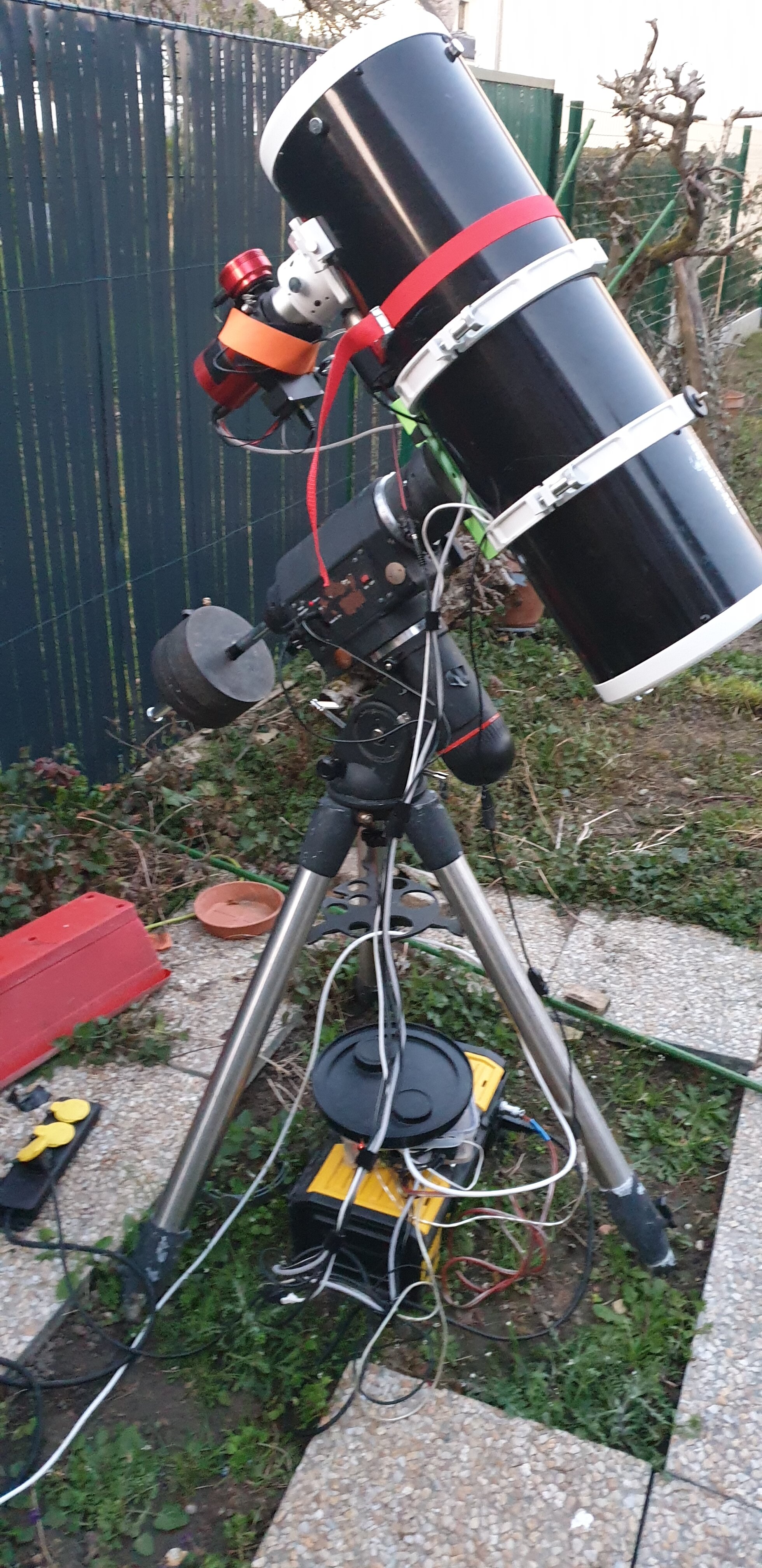

Bonjour, c'est génial ce Goto. J'ai fais mes premiers essais ce soir et vraiment content. Mes premières images de quelques galaxies Messier 51, 81, étalonnage que sur une étoile, c'était juste pour essayer la monture. Va falloir que je m'intéresse aux temps de poses, le nombre et le réglage des isos. Voir comment aussi fusionner plusieurs images. Je possède lightroom, je crois que l'ont peut. À voir tout ça.

Pour régler ta raquette aux petits oignon je te conseille l'appli android Synscaninit 2.1, ça te donne toutes les info à rentrer et la position de la polaire dans le viseur à l'instant T .
Pour le réglage du viseur polaire --->

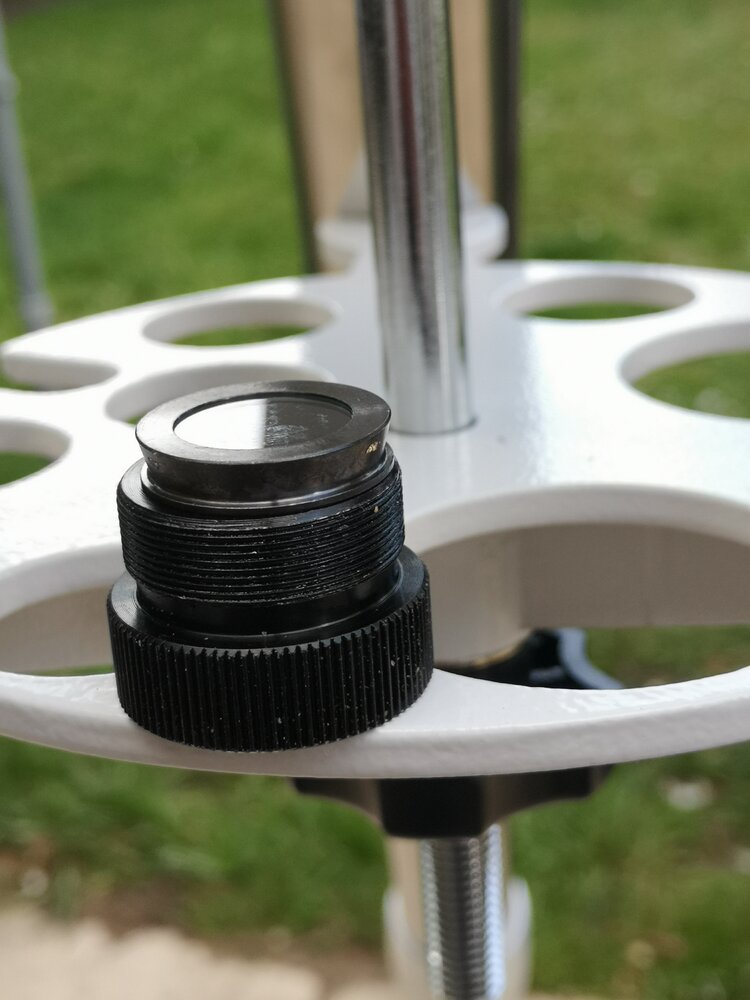

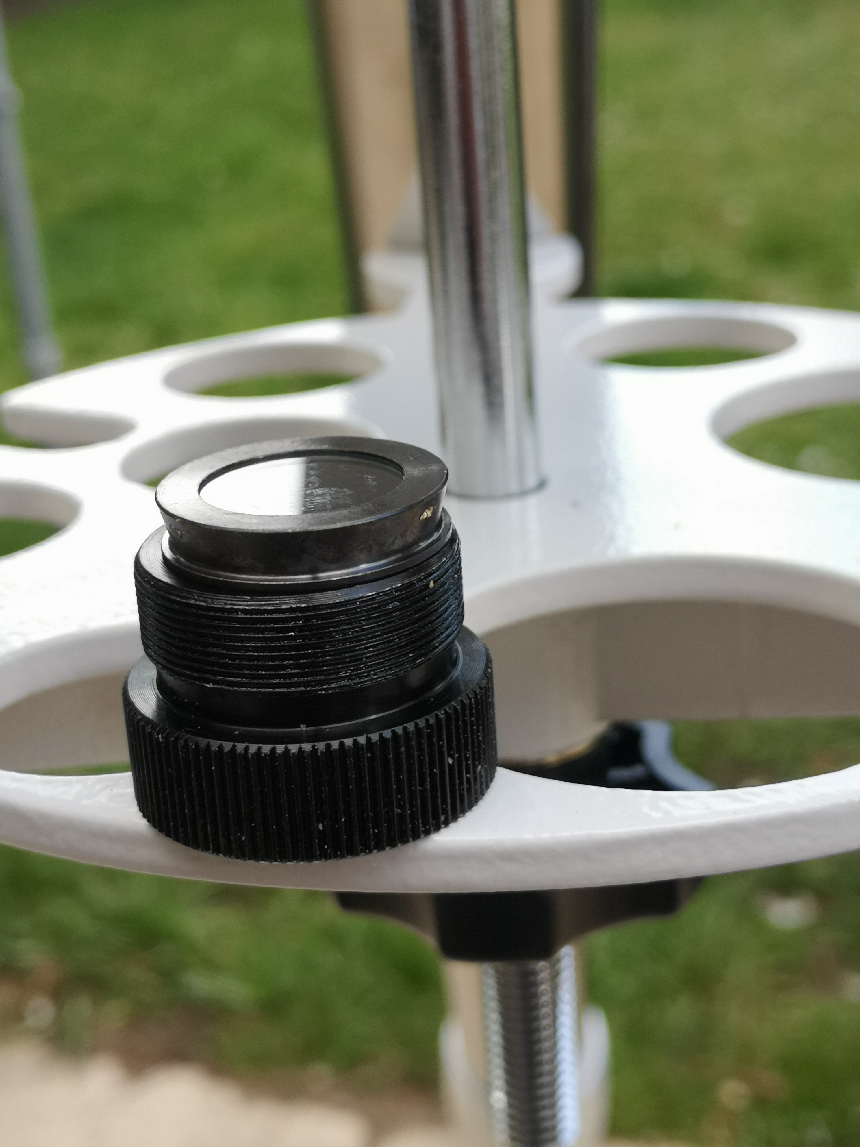

Encore un gros problème, décidément. J'ai voulu régler le viseur polaire avec les 3 vis de réglage et une est tombé à l'intérieur. J'ai démonté l'embout, j'ai récupéré la vis, mais quand je revis le tout à l'intérieur, je n'ai plus la croix de visée bien net ? J'ai essayé l'autre sens et là, je vois pas de croix de visée, donc le sens est trouvé mais pourquoi je vois mal la croix et comment la remettre perpendiculaire ? Je joint 2 photos.
les joies du reglage du VP... :)
pour le remettre bien droit, c'est "comme on peut", mais ce n'est pas important qu'il soit parfaitement à la verticale, puisque tu devras faire tourner ton axe AD pour positionner la polaire correctement (en tournant l'AD tu met ton VP bien d'aplomb et ensuite tu positionnes la polaire là où elle doit être).
l'important c'est que le centre optique soit parfaitement centré sur l'axe mécanique, les axes vertical et horizontal positionnés au mieux. (tu as des tuto un peu partout pour ce reglage)
ensuite, pour le réglage de la netteté des étoiles (donc de jour sur une cible très lointaine), le tube à l'arrière se visse et se dévisse pour faire la map, la netteté du réticule se fait par le vissage ou dévissage de l’œilleton une fois que tout est remonté.
Bon, j'ai réussi à remettre comme il fallait et bien réglé l'axe optique sur l'axe mécanique, je touche plus à rien avant vendredi. Merci pour l'aide. Ouf.
