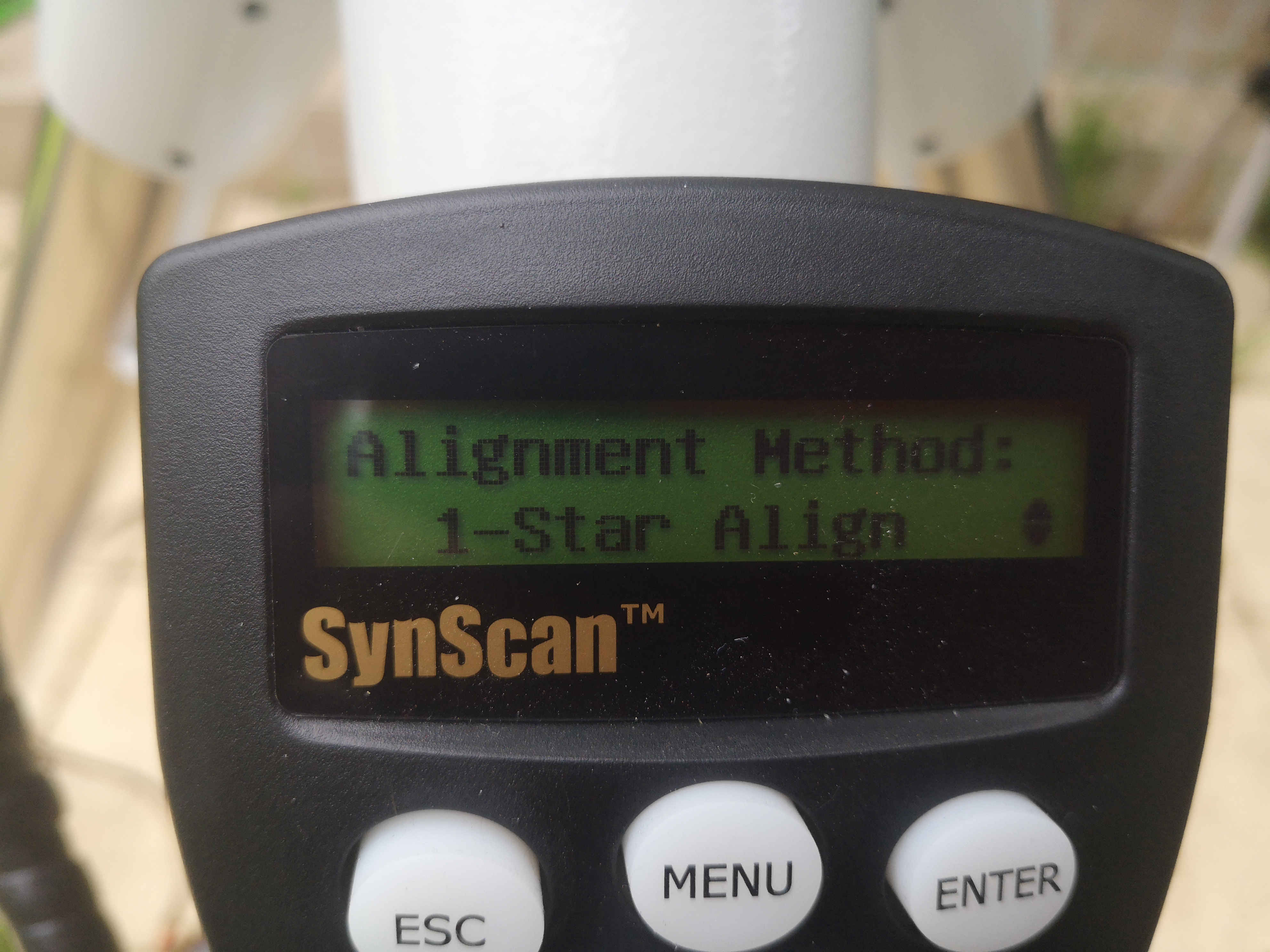

Bonjour, j'ai voulu refaire un essai ce soir et comme la dernière fois, le Goto est dans les choux. J'ai pourtant bien fais la collimation du tube. J'ai bien réglé avec les 3 vis le viseur polaire et même vérifié sur la polaire. Je me suis servi de synscaninit pour la position de l'étoile polaire et mes coordonnées ainsi que la date et l'heure. Par contre j'ai fais l'étalonnage sur une étoile, capella. Déjà quand le Goto pour l'étalonnage est censé pointé dessus, je suis obligé de régler avec la raquette pour être bien dans mon oculaire. Donc quand j'ai fini l'étalonnage et que je demande comme étoile Arcturus, je suis complètement à côté. Si je redemande Cappella, là par contre c'est bon. Je ne comprend pas où se trouve le problème, alors que la première fois tout était parfait. Je ferai de nouveau un essai, maintenant vendredi.  je pensais à ça de réinitialiser le Goto.

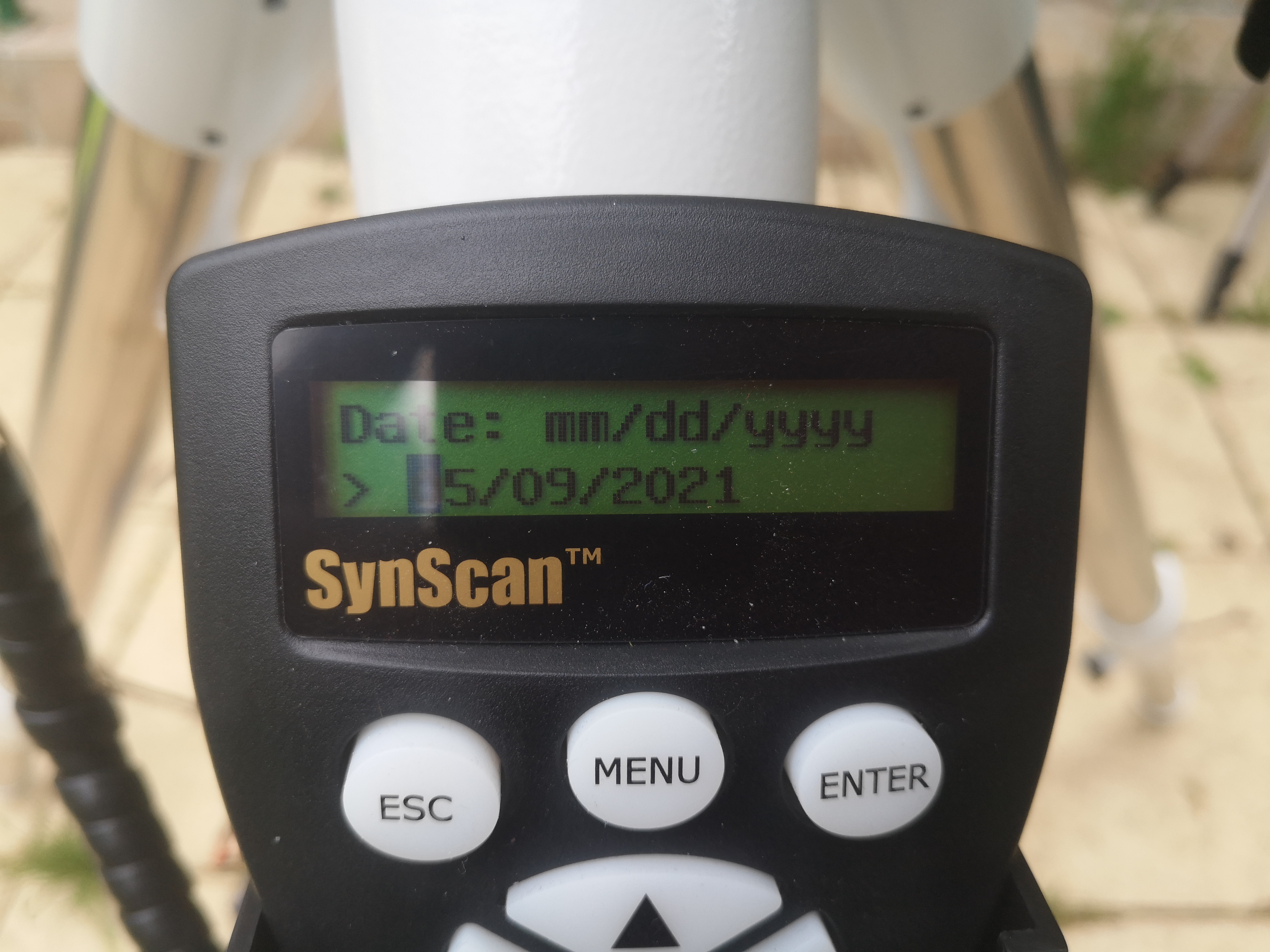

J'ai regardé un peu la notice et l'erreur doit être l'ordre de la date à rentrer dans la raquette.Saisissez la date actuelle au format mm/dd/year (mois/jour/année). Et il me semble que j'ai dû rentrer année, mois, jours. Je pense que mes problèmes sont liés à ça.

Oui, c’est ce que je disais plus haut, c’est l’erreur la plus fréquente au début

Set up qui va finir dans les ptite annonce car ça ne marche toujours pas. Pour avoir le bon format mois/jours/année, j'ai dû repasser en anglais et quand la raquette me demande pour l'étalonnage si je veux sur une étoile, je marque enter et je repart sous un autre menu qui me présente les choses à voir. Ça me saoul vraiment, le ciel est sans nuages et je suis dans l'impossibilité de faire quelques choses de correct. La raquette doit avoir un problème. Je vais contacter le vendeur. Mais possible que je revende tout.
Pourquoi changer de format ?

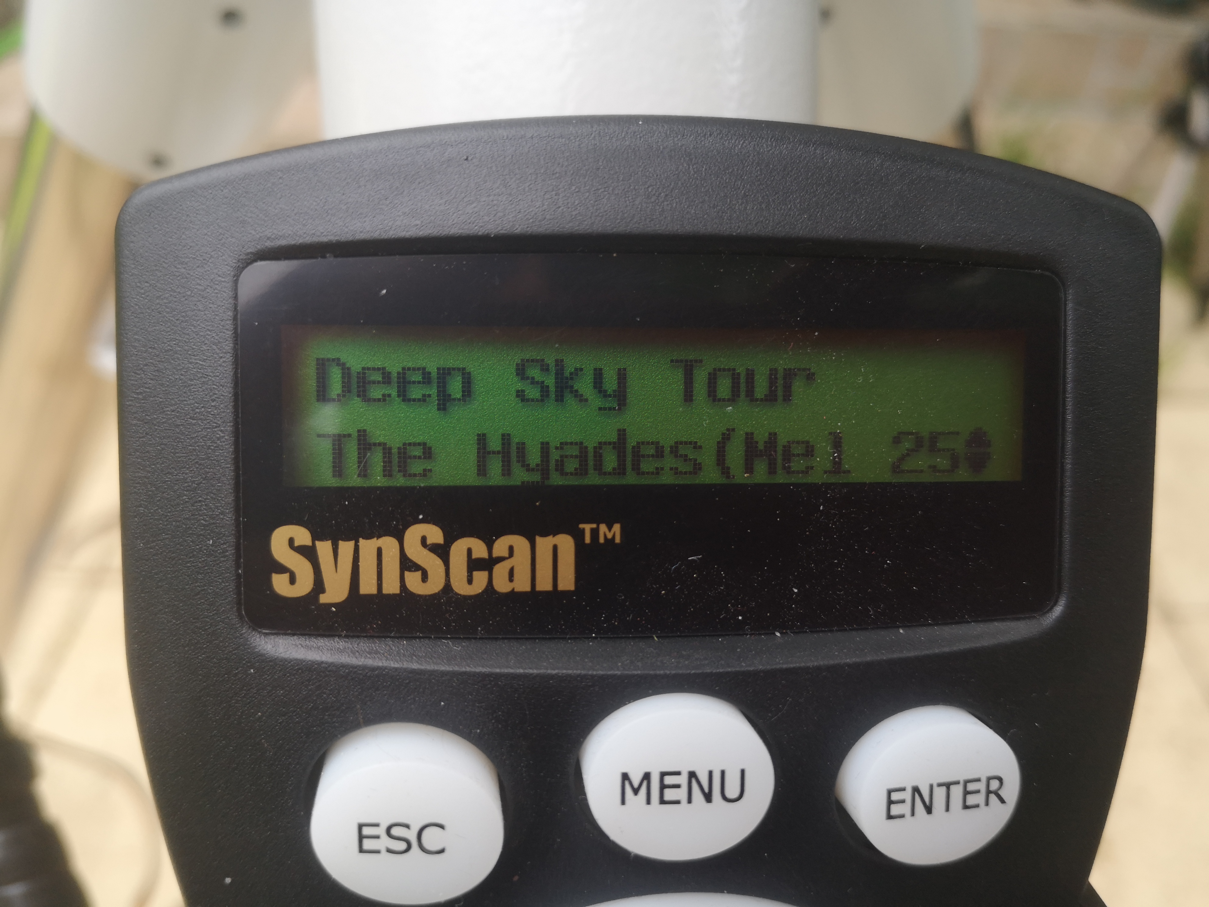

Ça fait un moment que je n’ai pas utilisé la raquette, mais de mémoire  elle ne présente que deux choix : 1) OUI 2) NON. Pourquoi faire ENTER ? Peut être que les menus sont différents en anglais jamais essayé a vrai dire. Mais en français il faut faire 1 pour OUI

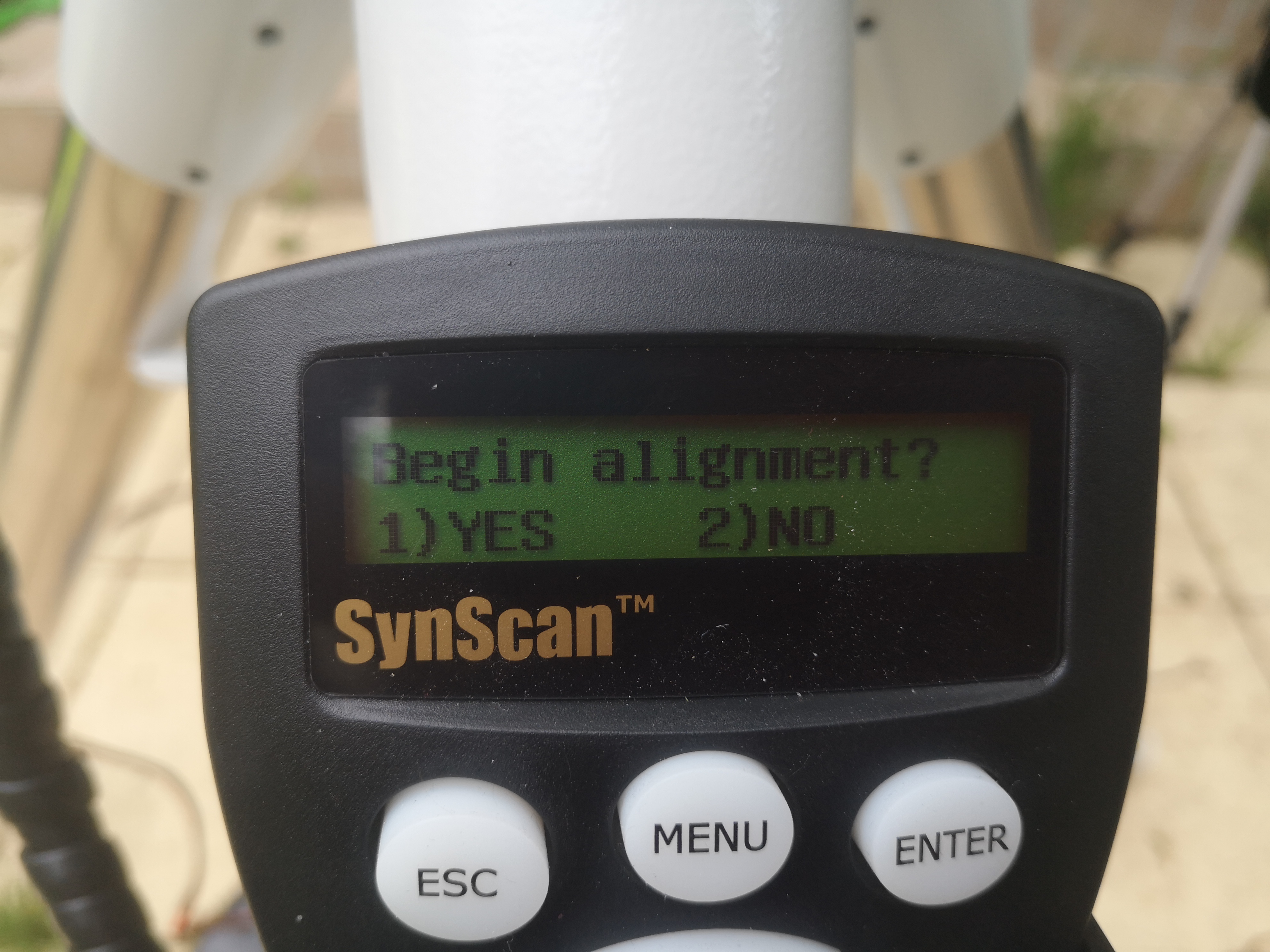

Le problème n'est même plus qu'il va au mauvaise endroit mais que maintenant il saute les menus. J'ai refais la procédure au moins 4 ou 5 fois avec le même soucis.
Drase, j'ai changé l'ordre de la date car le Goto était complètement dans les choux. En anglais en à le bon ordre, je sais pas si ça change quelque chose. Sinon, oui c'est bien cela pour dire OK pour s'aligner sur une étoile, il faut appuyer sur 1 et c'est juste après que ça part dans un autre menu.
Tu es sûr que les »choses à voir » qu’il te présente ce n’est pas justement le choix des étoiles pour l’étalonnage ? Une petite photo peut etre de ces choses à voir juste après avoir fait OUI ?
Modifié par Drase
Il y avait quoi comme nom ?
Je ne vois pas trop comment c’est possible honnêtement... si tu as bien fait oui, de mémoire il te demande sur combien d’étoiles tu veux aligner, puis toute une liste de nom d’étoiles à faire défiler... il faut juste choisir celles qui te convient, les aligner à l’oculaire, et c’est bon 👍
Si tu as mis la date au bon format, le bon fuseau horaire, les bonnes cordonnées, et heure d’été, il n’y a pas de raison

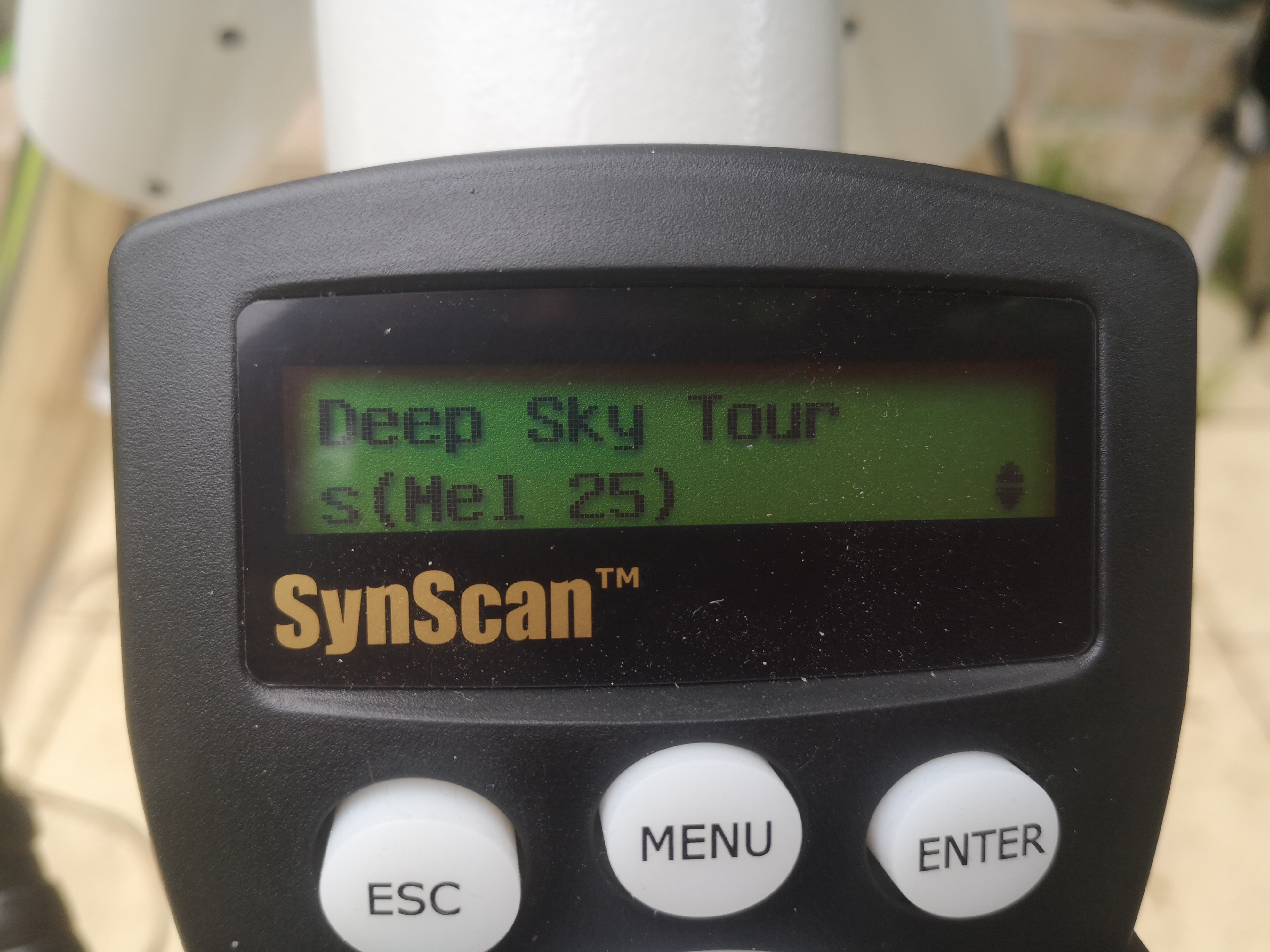

Alors, voilà quelques photos et le problème vient juste après avoir confirmé avec le chiffre 1 quand il me demande si je veux faire l'étalonnage sur une étoile. Et je suis sur un nouveau menu "deep sky tour"
il y a 4 minutes, Chris10 a dit :
C’est enter qu’il faut faire à ce moment là
Je viens de réessayer, oui c'est bien enter. Et bien, je suis pas près de faire de belles photos avec logiciels et autoguidage 🙄
